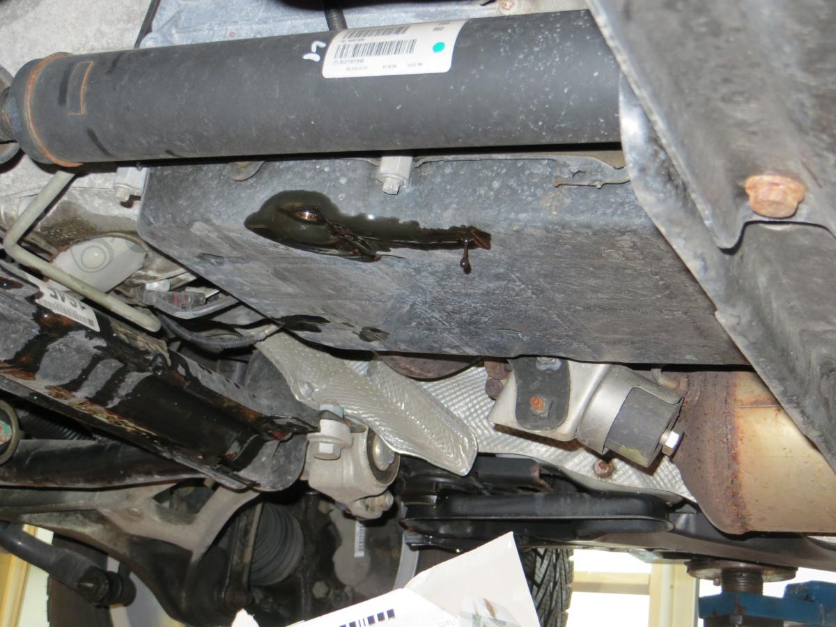

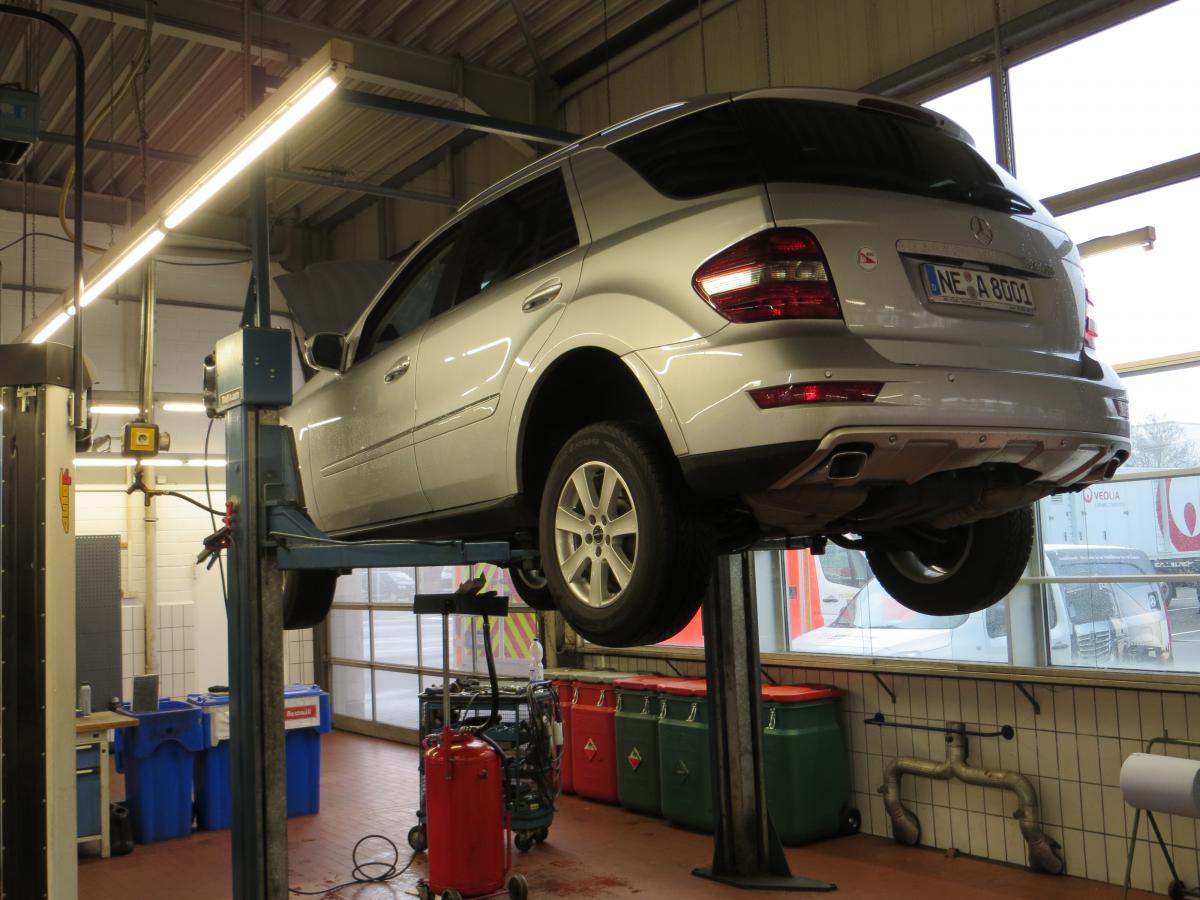

Heute morgen gegen 07:45 h beim AhK: der ML steht auf der Bühne und "blutet aus"...!
auf der Bühne
auf der Bühne
Getriebeölwechsel ist angesagt! Mein Glück: Ich komme um das aufwändige Spülen des Getriebes herum, weil mein ML auch am Wandler eine Ablassschraube hat ( :thumbup: ). Das bedeutet: Getriebeöl-Wanne Ablassschraube lösen und Öl ablaufen lassen; dto. am Wandler - und gut 30 Minuten warten. Dann ist alles abgetropft!
Danach Getriebeöl-Wanne abgebaut und Filter demontiert, das Umfeld gut versäubert und Remontage des Ganzen.
(Fast) fertig! - wäre da nicht auch noch altes Öl im Ölkühler und das muß natürlich auch noch raus! Also: Frisches Getriebeöl aufgefüllt, Rücklaufleitung vom Kühler abgeschraubt und durchlaufen lassen, bis frisches Öl austritt - fertig!

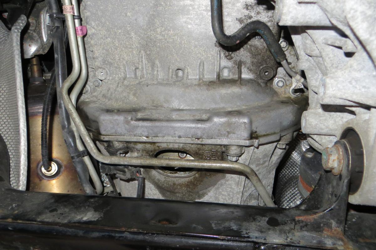

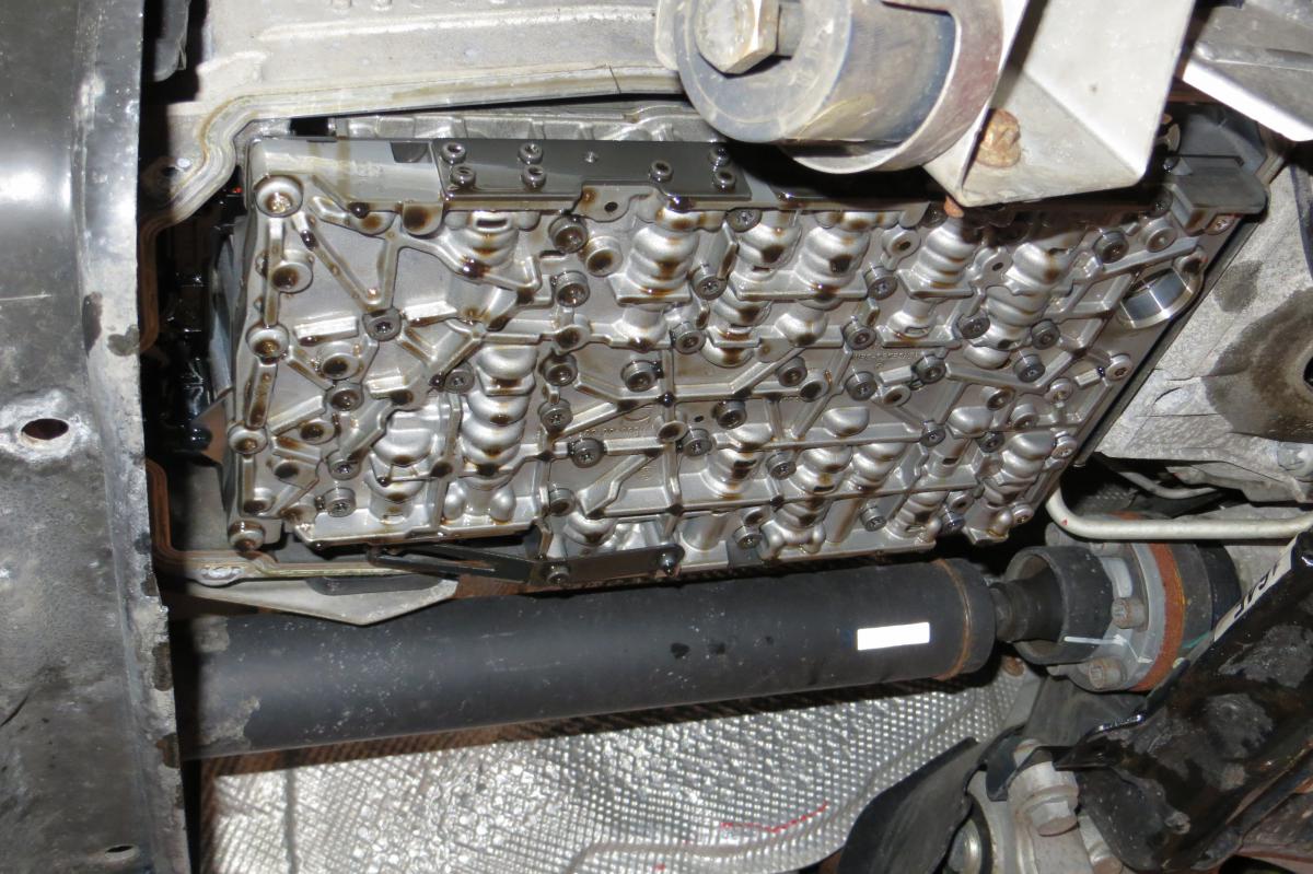

Getriebe offen - ohne Ölwanne
Davon ausgehend, daß frisches Getriebeöl ja eine rötliche Farbe hat, war das, was da aus dem Getriebe herausgelaufen ist doch ziemlich dunkel... es wurde mir aber versichert, daß mein "Altöl" für 65.000 km eigentlich noch recht gut aussah... Nach 100.000 km wäre es wohl deutlich schwarzer gewesen..!
