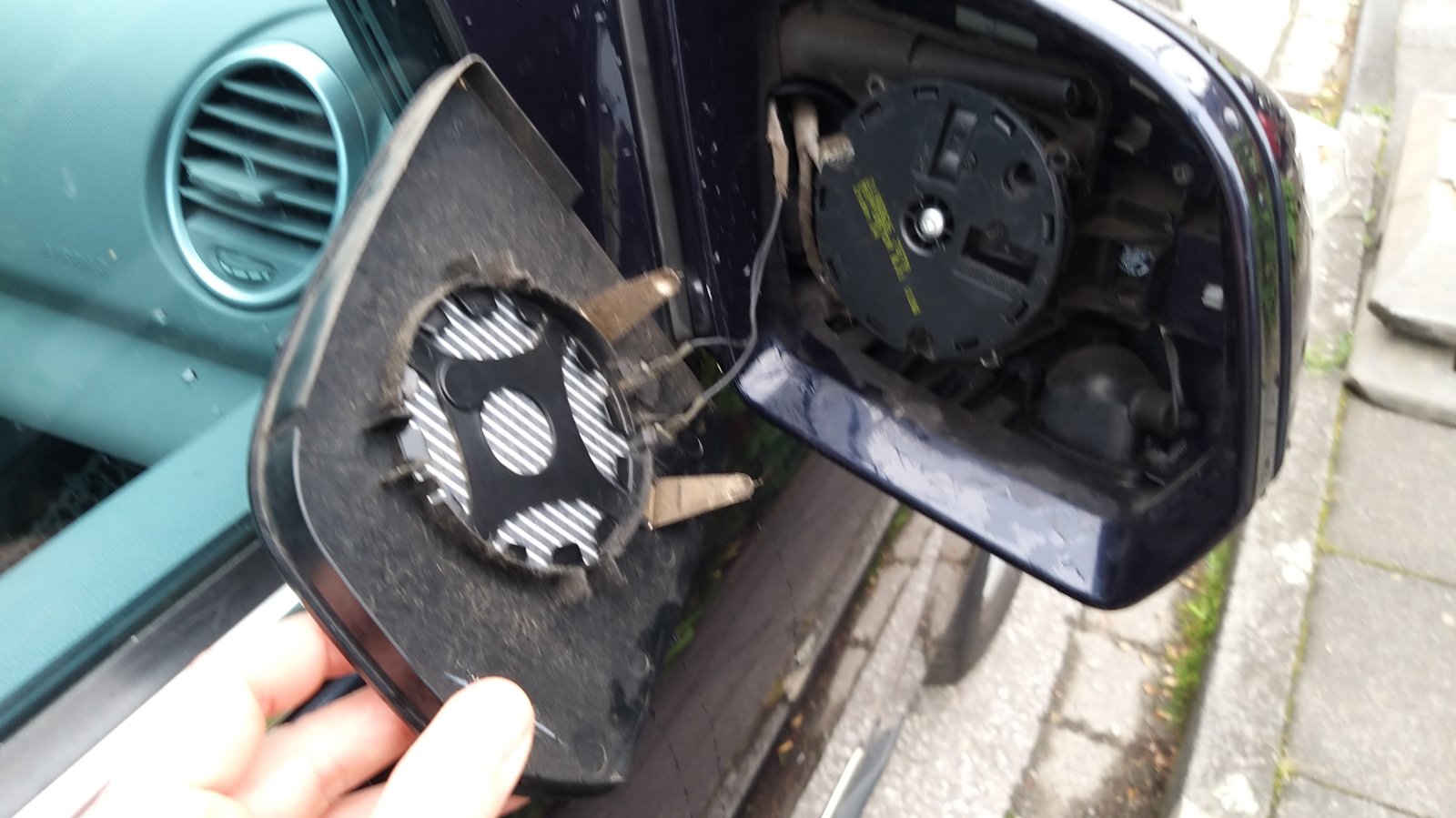

- Beiträge: 6747
Hallo, wie Herr
, er mit dem eb vorbaigeradelt kam, bestätigen kann, habe ich ausgiebig gerätselt, wie man die Halteklammer auf der Rückseite des Spiegelglases mit einem "geeigneten" Schraubendreher nach oben drückt?! Leider mussten wir beide feststellen, dass die Anleitung aus dem WIS uns hier ein deutliches Rätsel aufgibt. Ich habe keine Ahnung wie man das Spiegelglas abbekommen soll - leider kann man nicht mal Ansatzweise auf die Rückseite schauen, um zu verstehen, was das WIS hier meinen könnte. Heute Abend untersuchen wir mal mit einem Zahnarztspiegel die Rückseite des Spiegels. Mal sehen, was dabei herauskommt. Oder hat einer der W164 Fahrer einen heißen Tipp?

- Beiträge: 6747
Hallo HaJo, die Anleitung im WIS hat ja mal gar nichts mit den Anleitungen bei YouTube zu tun. Kein Wunder, dass ich mit der Anleitung aus dem WIS vor einem Rätsel stand.
Ich werde das Morgen direkt mal testen, im Moment ist mir das zu nass draußen. Danke für das Öffnen der Scheuklappen
Ich habe ja das gleiche Modelljahr. Habe beide gewechselt - war kein „Ding“ . An die Rastfeder kann ich mich nicht erinnern und: Ja: entweder man muss den Spiegel so einstellen, dass man den Boden sieht (dann kann man oben rein und die Feder hochdrücken) oder so klappen, dass sich der Spalt an der Außenkante bildet. Ich meine, die gingen mit einem beherzten „Ruck“ ab… Das 1. Bild der WIS-Anleitung zeigt definitiv einen vor-Mopf-Spiegel… Und bei den Videos auch aufpassen! Das ist teilweise auch vor-Mopf … Ich erinnere mich an etwas Fummelei, um den oder die Halteclips zu lösen. Da ich das beim 163er aber auch schon gemacht hatte, kann ich da was durcheinander werfen… In jedem Fall:Vorsicht mit dem Anschluss der Spiegelheizung!
Viel Spaß damit - Rainer052

- Beiträge: 22324
Gestern haben Herr
und Herr
gemeinsam versucht den linken Außenspiegel zu lösen.
Das WIS ist da mal wieder (so meine schon mehrfache Erfahrung) wirklich wenig hilfreich.
Die Anleitung ist für Rainers und Renés ML tatsächlich identisch.
Wie man dies hier
Da es beim 2. abendlichen Besuch Gewitterte und der Regen nicht aufhörte, hab ich René ein paar spezielle Werkzeuge (Zahnarztspiegel und 2 spezielle Pinzetten) da gelassen, um da vielleicht weiter zu kommen.
Es wäre doch so einfach gewesen im WIS zu zeigen, wo denn nun genau der "spezielle Schraubendreher" anzusetzen ist und was denn den geeigneter macht als andere.
Wie man dies hier
bewerkstelligen soll ist mir vollkommen zweifelhaft. Wie soll man mit einem "geeigneten Schraubendreher etwas von oben nach oben drücken, was man weder sehen noch fühlen kann.Spiegelglas (1) oben herauskippen
Sicherungsfeder (2) mit geeignetem
Schraubendreher nach oben drücken und
Spiegelglas (1) vom Antrieb
Spiegelverstellung abdrücken

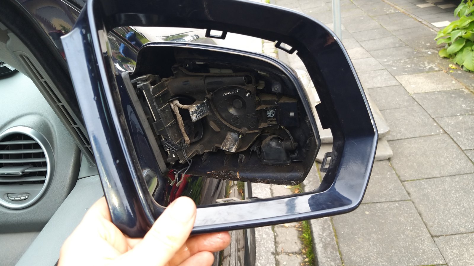

- Beiträge: 6747
Guten Morgen, das war ja einfach. Statt weiter die Suche nach der ominösen Halteklammer fortzusetzen, habe ich einfach den Spiegel ganz nach oben und nach außen gestellt, unten links mit den Fingern hineinegegriffen, mit dem Daumen in die Mitte des Spiegels gedrückt und mi den Fingern der rechten Hand unten kräftig aber vorsichtig gezogen. 3 Sekunden später war das Spiegelglas in meiner Hand.
Die WIS Anleitung scheint für mein Modell nicht zuzutreffen und hat mich nur verwirrt. Da ist, wie man dem Bild entnehmen kann, nirgendwo eine solche Halteklammer zu sehen.
… hat mir keine Ruhe gelassen…
UPS! Hat sich erledigt! Na dann:
Das war’s!
Das war’s!
Zuletzt geändert von Rainer052 am 5. Jun 2021, 09:46, insgesamt 1-mal geändert.

- Beiträge: 6747
Hallo, das ist jetzt aber schade, dass ich hier keinen Vor-Mopf Spiegel zu sehen bekomme
Ich hätte das jetzt wirklich interessant gefunden.
Ich berichte weiter. Heute versuche ich mal mit ein wenig Reinigung und Kontaktspray die Spiegelblinker wieder zum Leben zu erwecken.
Der erste Schritt ist getan.

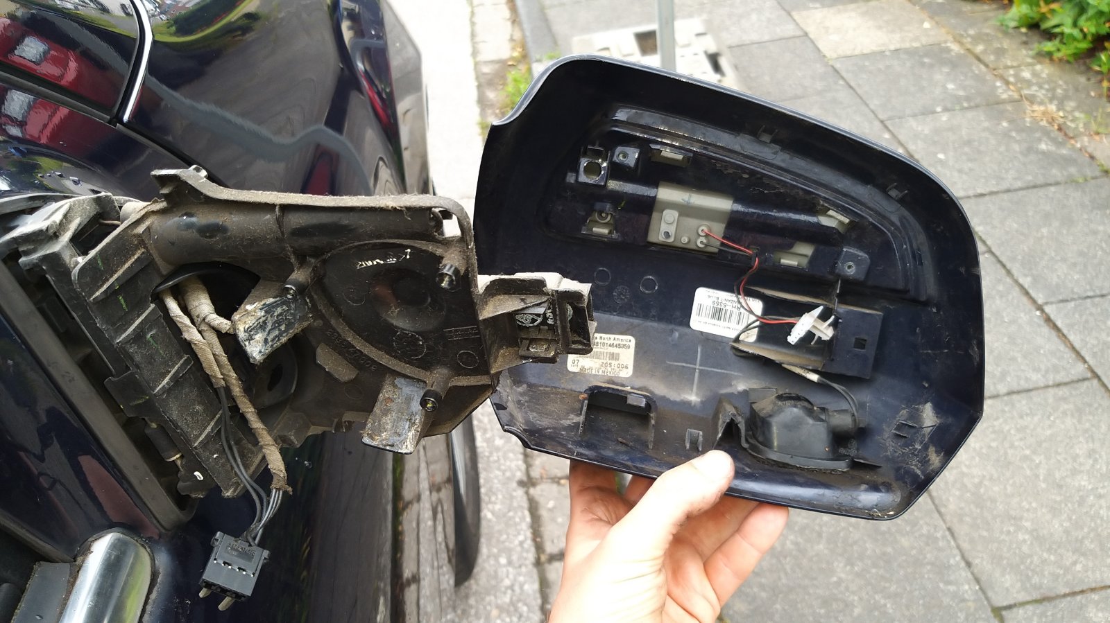

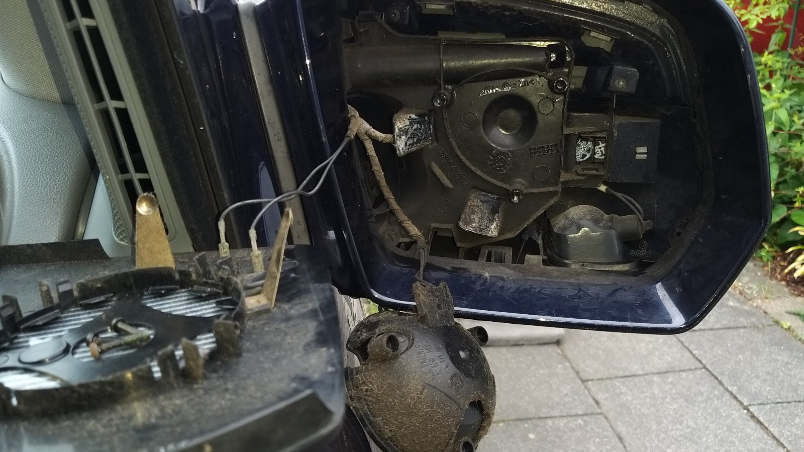

- Beiträge: 22324
Kabelbrüche an den Anklapp-Gelenken der Außenspiegel sind auch immer mal wieder im Gespräch.
Bei Deinen Spiegelblinkern sieht es zwar eher nach Feuchtigkeitsschäden im oder an den Kontakten aus, prüfen würde ich die Kabel aber auf jeden Fall auch (wenn der Spiegel schon mal demontiert ist).
Diese Kabelknickstelle zu entlasten, sofern durch z.B. Isolierband möglich, könnte späteren Reparaturen vorbeugen.

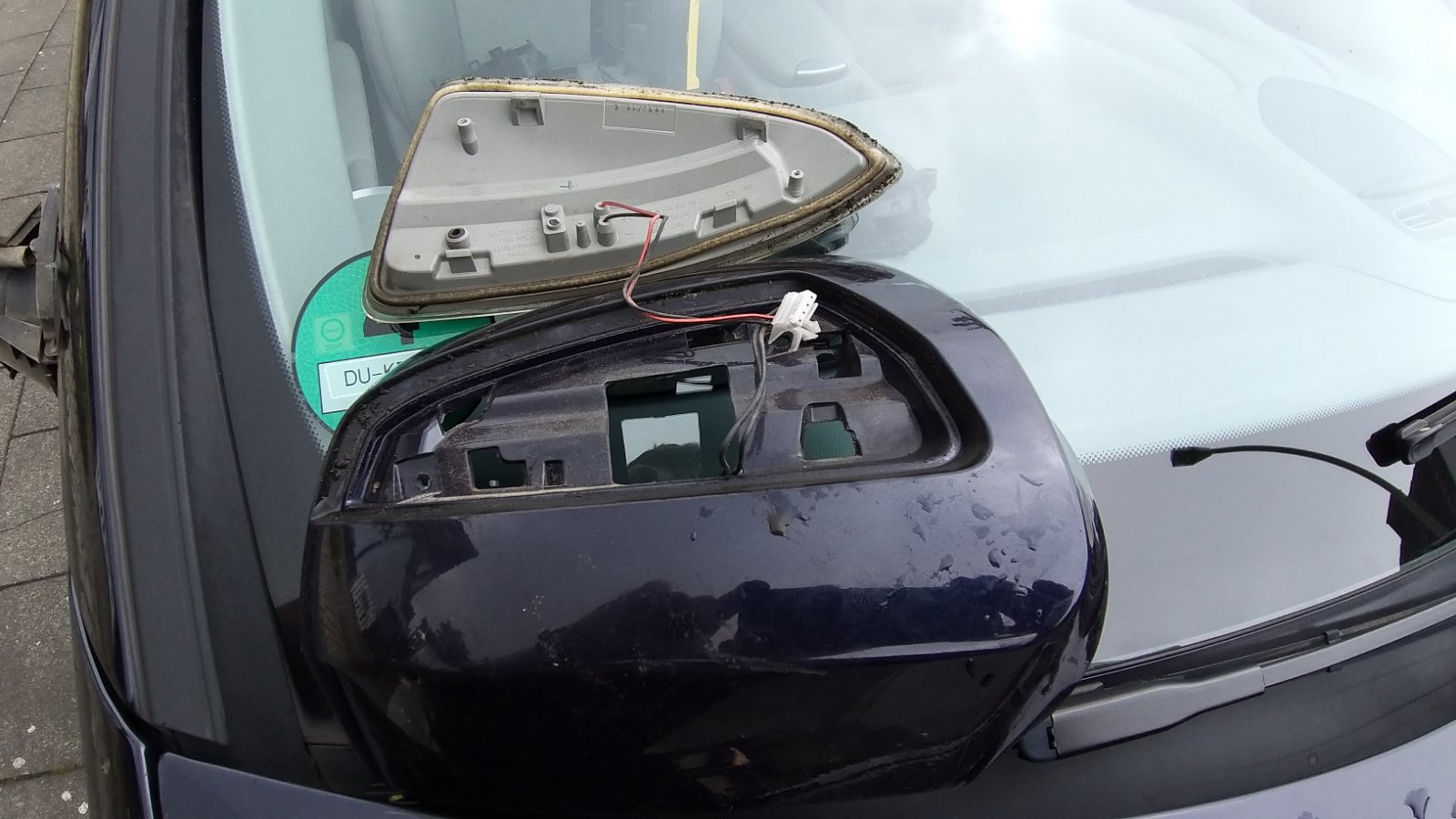

- Beiträge: 6747
Hallo Klaus, die Umfeldleuchten beider Spiegel funktionieren allerdings einwandfrei. Daher ist wirklich eher ein Wasserschaden zu vermuten als ein Kabelbruch. Ich habe die elektrischen Kontakte der rechten Seite heute bei der Testdemontage mal alle kräftig mit Kontaktspray geflutet. Das hat aber keine Änderung gebracht.
Es gibt eigentlich zwei Knackpunkte bei der Aktion. Den inneren Rahmen muss man richtig lösen, weil manche Klipse nach unten und manche nach oben gelöst werden müssen. Da muss man halt vorsichtig sein. Der zweite Knackpunkt ist das Herausnehmen der hinteren Abdeckung. Da muss man zwei Klipse lösen und beim herausziehen (und später beim Einbau) mit der Steckverbindung für die Stromversorgung des Blinkers und der Umfeldbeleuchtung aufpassen.
Der Rest ist Dank der WIS Anleitung total einfach (sogar für mich).
Jetzt warte ich mal auf die Ersatzteile.
14:15 Sehr schön (1A mit Sternchen) dokumentiert. Das entspricht ja schon fast einem unserer MLCD-DoItYourselfs. Das wird dann eindeutig, als kleines Dankeschön, auch so bepunktet.
Die Kabelknickstellen sind hier sehr ordentlich umwickelt. Da sehe ich auch keinen Handlungsbedarf.
Beim Spiegelglas selber wäre ich mit Kontaktspray extrem vorsichtig. Die Rückseitenbeschichtung könnte da beleidigt reagieren.
