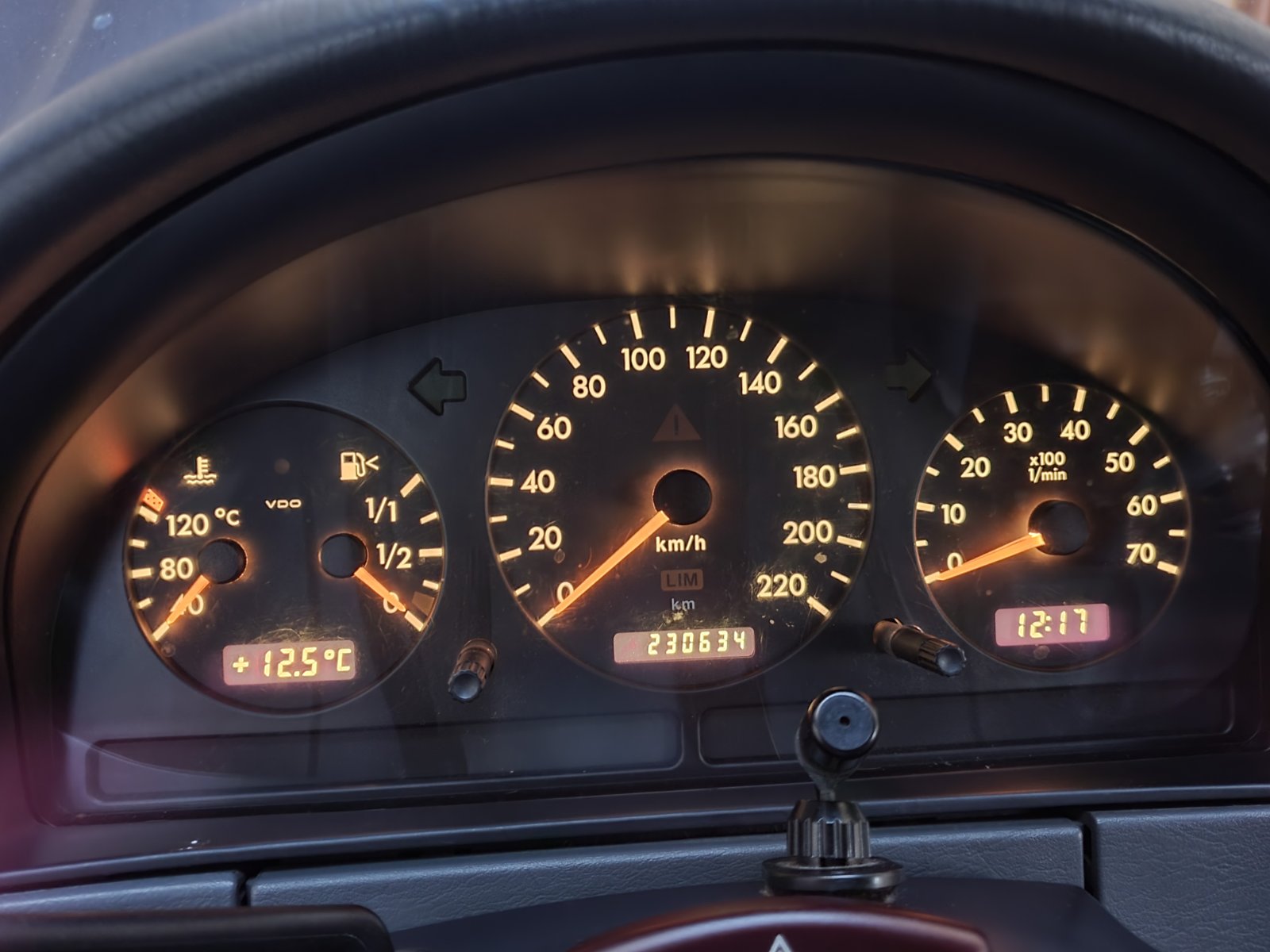

Ansonsten habe ich nun heute Abend endlich Licht in das Ki bekommen ;) und fühle mich ein wenig stolz es Dank eurer Hilfe und Beschreibungen alleine geschafft zu haben. Dafür danke ich Euch.
19:30 Wenn ich eine Antwort auf sowas hätte, würd die schon hier stehen. Da geht es mir aber wie Dir.
Und bzgl. KI-Beleuchtung: Sieht doch gut aus und ganz schön hell.

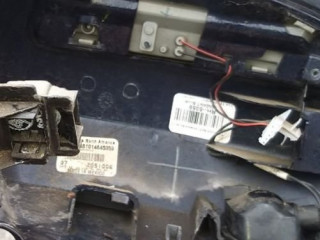

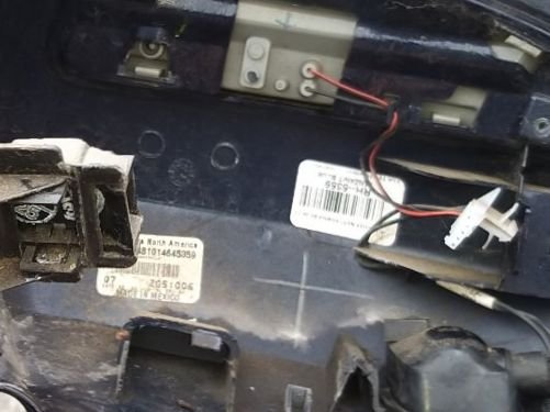

Hallo, im Urlaub ist uns ein kleines Malheur passiert. Der Nachwuchs ist mit dem Fahrrad in den linken Außenspiegel des blauen Froschs gekachelt. Es ist nichts weiter passiert außer, dass der Spiegelblinker links nicht mehr funktioniert hat.
Wieder zu Hause, habe ich den Außenspiegel einmal komplett demontiert und festgestellt, dass es nun einen Wackelkontakt gibt. Der Stecker für Blinker und Umfeldbeleuchtung darf nun nicht mehr vollständig eingesteckt werden, damit alles funktioniert. Wenn ich den Stecker also nur halb einschieben, funktioniert alles wie gewohnt. Wenn der Stecker ordnungsgemäß vollständig gesteckt ist, funktioniert nur noch die Umfeldbeleuchtung.
Somit funktioniert jetzt erstmal der Blinker wieder, ist aber irgendwie gefummelt und das passt mir nicht. Ich habe natürlich die beiden Litzen des Blinkers vorsichtig aus dem Stecker herausgezogen und wieder neu gesteckt sowie alles nochmal mit Kontaktspray geflutet. Das hat aber am Problem nichts geändert.
Jetzt frage ich mich natürlich, ob man das irgendwie nachhaltig wieder so hinbekommen kann, dass der Stecker nicht halb lose in seiner Verbindung stecken muss.
Bilder? Da kann man gerne nochmal auf meine Informationen zum Tausch der Spiegelblinker vom 5. Juni 2021 hinweisen. Dort sieht man den weißen Stecker (allerdings Spiegel rechts) sehr gut.

Die Belegung von Stecker/Buchse ist bekannt?
Dann müßte man nur genau diesen Kontakt (noch)mal aus Stecker und Buchse ausbauen und richten.
Ein Kabelbruch an den Stellen, wo dieser durchs Anklappen belastet wird, wäre natürlich auch noch denkbar.
19:10 Ich seh gerade: Die Belegung ist wohl offensichtlich.
Braucht es da evt. :koenich: lichen Beistand?[/color]
Beiträge: 6656
Hallo Klaus, einen Kabelbruch mag ich ausschließen, weil ich das System ja zuverlässig ans Laufen bekomme, wenn ich den Stecker nur lose stecke. Ich denke Stecker und Buchse noch einmal richtig zu stellen (Steckkontakte nochmal sauber justieren und Buchsenkontakte ebenfalls nochmal kontrollieren und säubern) könnte helfen.

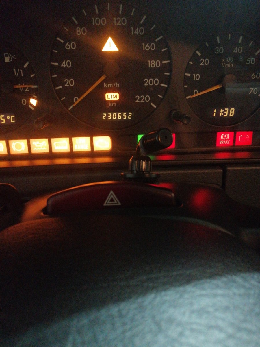

Nun scheint die Motorlampe auch wieder zu funktionieren. Noch kann ich nicht genau sagen woran es lag, aber das erfahre ich hoffentlich noch. Kurzkennzeichen sind schon heute organisiert worden. Dann ist die nächste Station: Balou am Wochenende abholen und am Montag zu 11h zu Gruma Automobile (MB) zum TÜVer
Beitrag von Jürgen243 »
Guten Morgen MLCDler. Zur kurzen Erinnerung und Rückblick. Ich berichtete ja, dass meine Motorlampe nicht aufleuchtet. Daraufhin hatte ich das Kombi Instrument (KI) dank einer Anleitung hier selbst auch Aus- und Einbauen können. Rückwirkend meinen Dank dafür!
Es stellte sich heraus, dass das Lämpchen fehlte. Die kurze Vorfreude bis zum finallen Ende dauerte nicht lang, da sich weiter herausstellte, dass trotz neuem Lämpchen die Motorlampe nicht reagierte und weiter aus blieb. Nun fing das Rätselraten an.
Nun die Lösung:
Nach Schaltplänen wurde alles durchgemessen. Alles war angeschlossen und kein Kabel hatte weitere Macken oder Brüche oder wurden abgesteckt, etc..
Mein Bekannter konnte sich gestern zum Glück eine Star Diagnose ausborgen. Alle Fehler ausgelesen und die alten bis dahin bekannten Fehler wurden gelöscht. Immer tiefer in das Motorsteuergerät eindringend war es dann ganz offensichtlich:
>>Die Motorlampe war ausprogrammiert und stand auf inaktiv<<
Nun funktioniert sie endlich wieder beim KM Stand 230.652 :thumbup:
