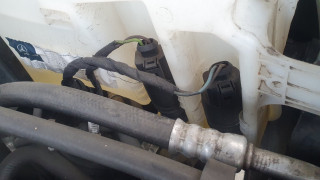

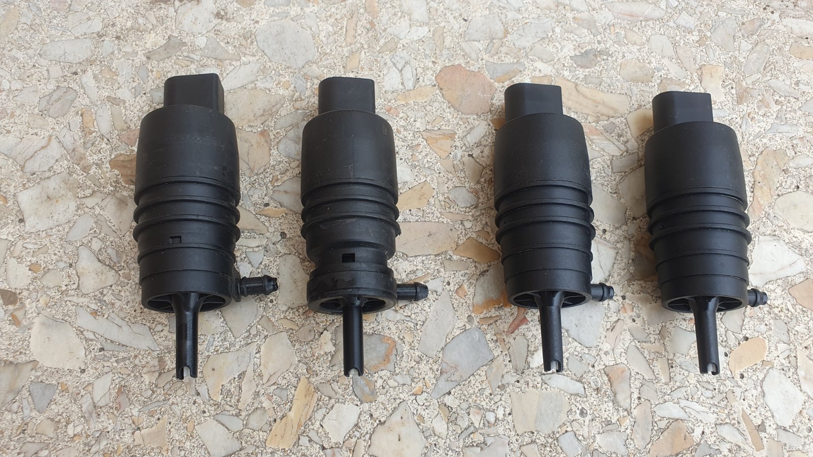

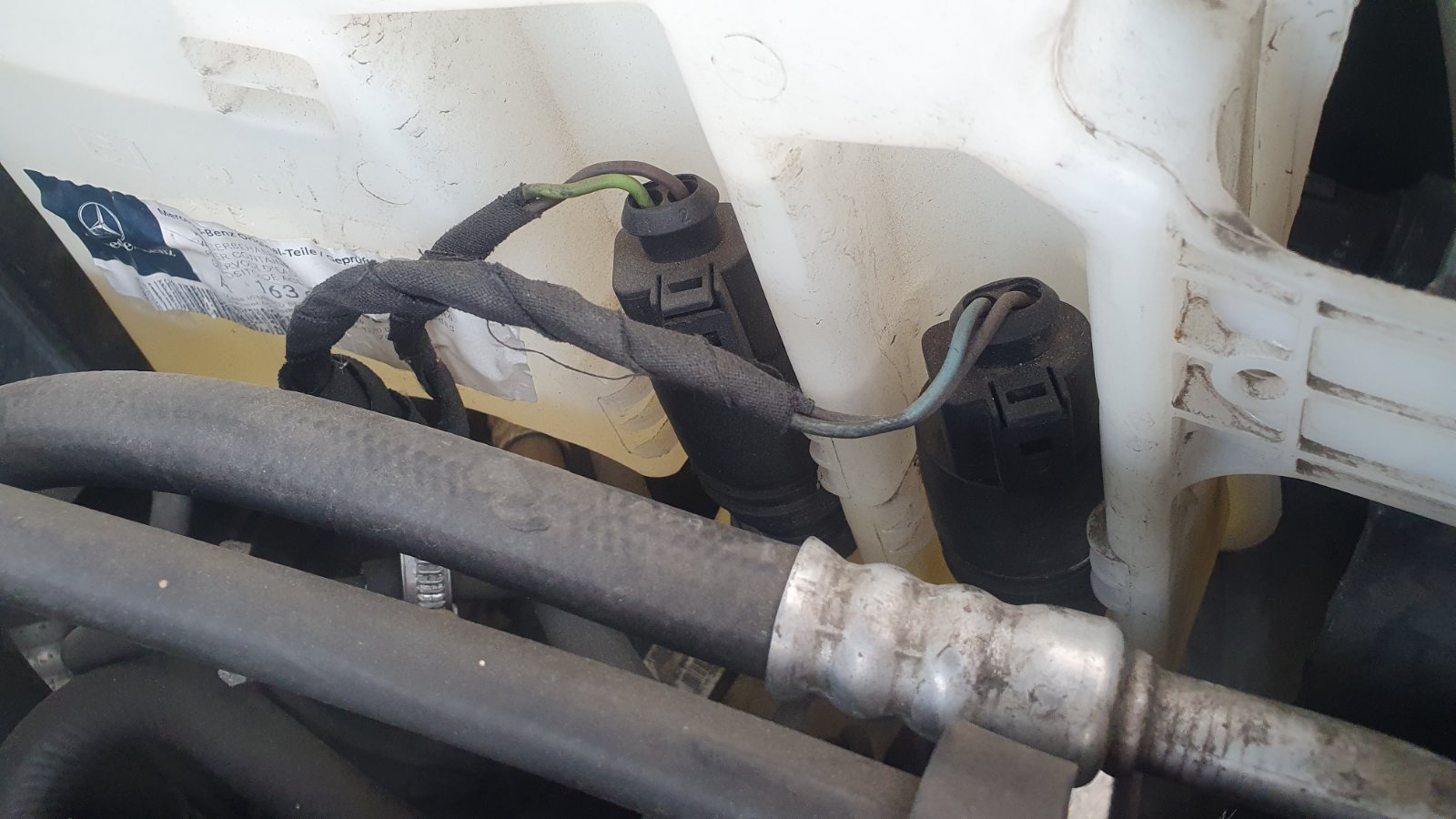

Kein optischer Unterschied zwischen dem Aussehen außer alt/neuHallo! Vor ein paar Tagen entdeckte ich das in Fahrtrichtung links Flecken auf dem Boden in der Nähe ungefähr des Kühlers. Erster Gedanke war Kühler oder Ölleitung undicht.
Nach dem Öffnen der Motorhaube Erleichterung: Eine der beiden Wischwasserpumpen war undicht. Sogleich bei einem Internethändler für Autoteile 2 neue Pumpen geordert. Das beste ist zum Stückpreis von 4,50€ ( Markenqualität von Meyle)+ 6,60€ Versand. Heute gekommen und eingebaut.

Mich würde interessieren, wo genau die Undichtigkeit war.
Gern bekommen die "Füllrohre" ja Risse.
Wurden die üblicherweise schwarzen Dichtungen im Waschwasserbehälter gleich mit getauscht?
Denn die altern und bekommen auch schon mal Risse, die tropfenweise Wasser durchlassen.
Gebrauchte Pumpen dieser Art wären hier im ETL auch noch vorrätig gewesen.

Guten morgen Klaus, das Wasser lief oberhalb des Schlauch Anschlusses Tröpfchenweise heraus. ( wieder keine Bilder gemacht
) Den Behälter für das Wischwasser habe ich schon vor ein paar Jahren neu gemacht. Ich denke mit neuen Gummis. Wenn nicht ist es ja ein leichtes diese zu erneuern. Gruß Sascha

Oberhalb des Schlauchanschlusses ist wahrlich ungewöhnlich.
Dann müßte ja das ganze Gehäuse einen Riss haben.
Nur gut, daß man die Pumpen so leicht austauschen kann und die recht günstig zu bekommen sind.
Eigentliche Fehlerquelle ist offensichtlich die Verwendung ungeeigneten Kunststoffs.
Eingebauter Materialfehler, sozusagen...
