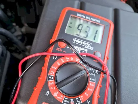

Mit meinem Notreserve-Akku, der bei Zimmertemperatur immer gut geladen bereit steht (den hatte ich auch in meine Solar-Versuchsaufbauten einbezogen) hab ich denn überbrückt, gestartet und so umgeparkt, daß ich nun mit dem Ladegerät an den ML komme.

Gestern hat der ML ja nur ein paar ganz wenige Minuten eigenen Strom per Lichtmaschine erhalten. Zuzüglich dem, was er sich in der noch nicht mal einen Minute aus dem gebrückten Reserveakku gezogen hat.
Seit dem Umparken war wohl auch keine Innenbeleuchtung mehr von selbst angegangen. Und ich hab wirklich oft danach gesehen.
Heut, am frühen Vormittag war ich dann mutig. Der USB-Stecker im Zigarettenanzünder zeigte 11,7V.
Start - als wenn nie was gewesen wär!
Noch keine volle Motordrehung (gefühlt) und die Maschine lief.
Eigentlich wollte ich ja das gestern wegen Unmengen Weihnachtstouristen, welche über die Verlängerung hätten "klettern" müssen, vertagte Laden per Ladegerät in die Wege leiten.
Statt dessen hab ich die Lichtmaschine mit bis zu 10min bei 1500Umdr/min damit beauftragt.
Die liefert ja dann doch ein paar Amperé mehr als das Ladegerät, welches für die gleiche Menge an Ladung mindestens 10 mal so lange gebraucht hätte.
