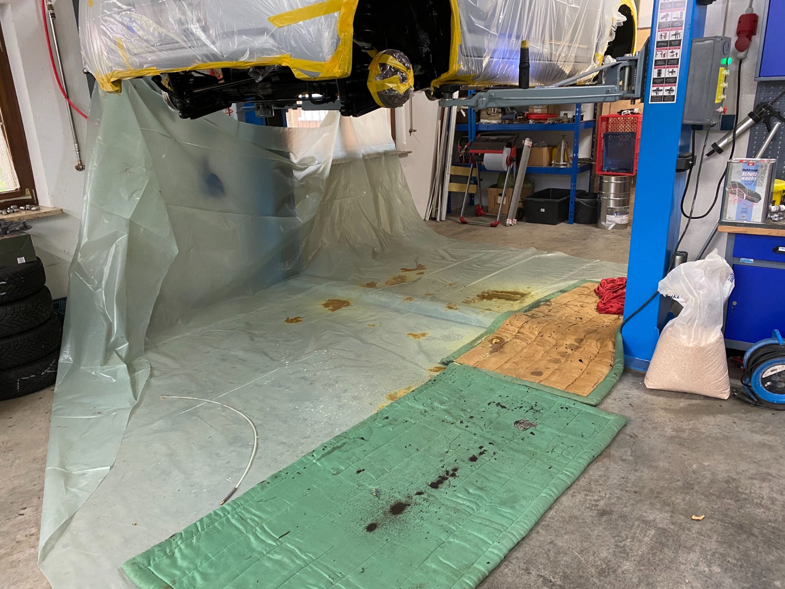

Heut hab ich mal das erste Auto in Angriff genommen und die Schweller sowie die Rahmen mit Time-Max 2000 behandelt.
Werkstatt gut schützen und zügiges arbeiten ist angesagt, dann ist es kein wirkliches Problem. Die Fritteuse für wenig Geld in Ebay Kleinazeigen gekauft, erfüllt wunderbar den Zweck. Dieser Test war erfolgreich, Fotos von den Schwellern versuche ich morgen zu machen

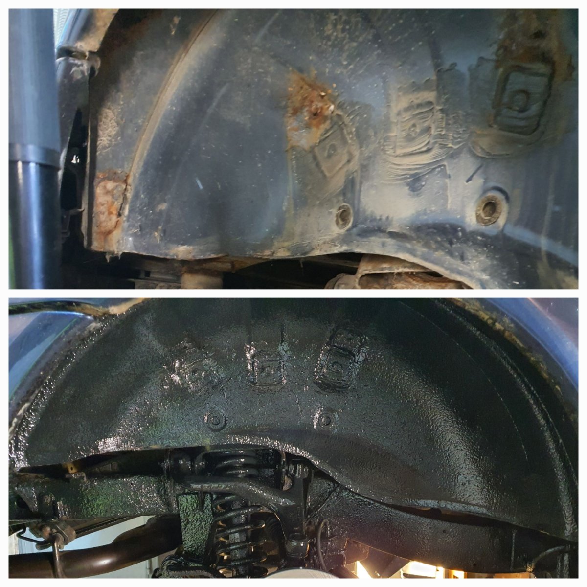

Beim Erneuern der hinteren Stoßdämpfer habe ich die hinteren Radhausschalen ausgebaut und festgestellt, daß da schon ganz schön der Rost angesetzt hat. Scheinbar ist die Lackierung im Radhaus sehr dünn so das es generell schon leichte Rostansätze hat. Die Befestigungsstifte, welche die Schale halten, sind fast alle betroffen, auf der Fahrerseite mehr wie auf der Beifahrerseite.
Ich habe den losen Rost mit dem Schraubendreher abgekratzt und die Bleche dann mit der Drahtbürste vom Stabschleifer so gut es ging entrostet, dann mit Hammerrite gestrichen und danach mit Wachs versiegelt.
Auf der Fahrerseite war es leider schon durch, da habe ich ein Stück herausgetrennt und ein neues Blech eingeschweißt. Leider sind die anderen Bilder nichts geworden, weshalb ich nur dieses hier zeigen kann.

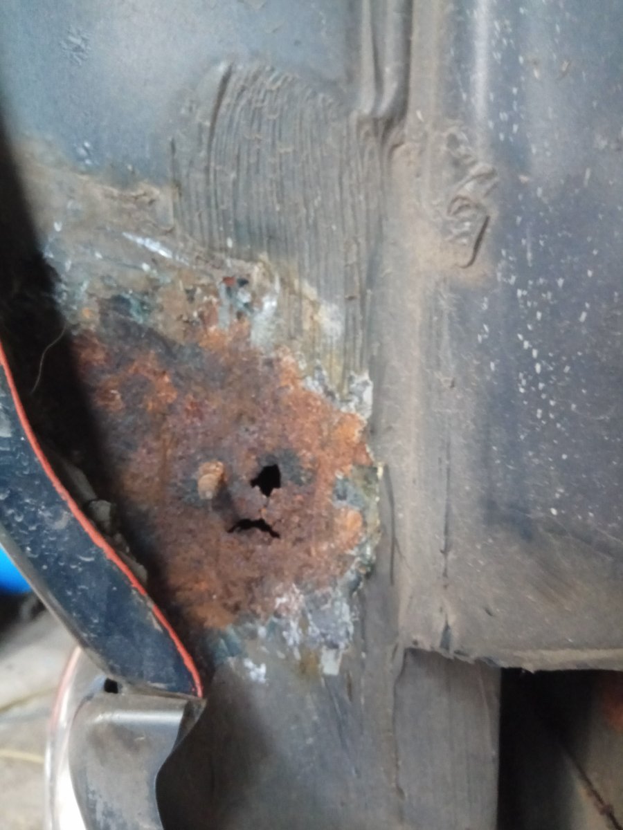

Hallo Olaf, verstehe ich das richtig, dass das ein Bild von Deinem W166 ist? Das wäre ja echt unglaublich.
- Beiträge: 1895
Rost - kein Thema mehr?
Hallo Rene, der rostige ist vom Sascha 056, mit solchen Bildern vom 163 könnte ich mehrfach dienen. Beim neuen W166 habe ich bis jetzt noch keine Roststellen gefunden und damit das auch so bleibt wird diesmal rechtzeitig vorgesorgt. Hab jetzt grad einen Daihatsu Sirion bearbeitet, gerade neun Jahre alt....

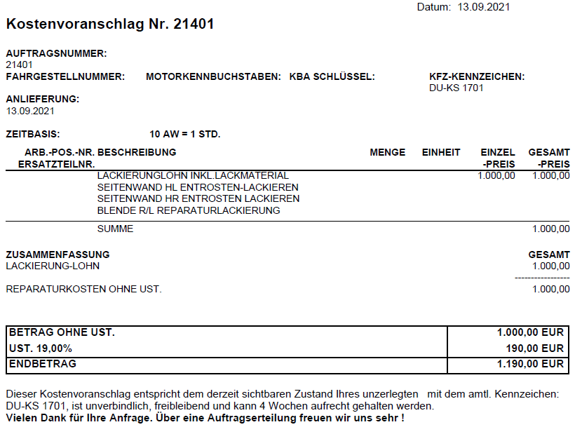

Gestern war ich dann mal zum Lackierer.
Mal fragen, was es kostet die Blenden der D-Säule auf Hochglanz zu bringen.
Und dann noch die hinteren Radläufe vorn unten von dem nun beginnenden leichten Rostansatz zu befreien.
"Ja, da müssen sie dann mal mit 1000,-€ rechnen. Brauchen sie eine Rechnung? Dann 1200...
Da ist ja überall Rost und da müssen wir ja hier die ganzen Seiten lackieren, bis oben zum Dach - da kann man ja nicht einfach irgendwo aufhören, das sieht man ja..."
Mit einem Drittel hätte ich ja gerechnet, so aber wird es beim Lackierer, der auch schon mal für den
zu dessen Zufriedenheit gearbeitet hat, wohl erst mal beim nun angeforderten genaueren Kostenvoranschlag bleiben.
Mal sehen, ob der denn tatsächlich auch eintrifft, denn die Frage "Wozu brauchen sie den den?" schien mir dann auch schon ziemlich daneben.
Nun werd ich mir da mal was alternatives ausdenken müssen, denn solche Summen kann ich mir, gerade auch in Pandemiezeiten, nicht leisten.

Hallo Klaus, ist Dein Problem, dass Du den Aufwand für unrealistisch hältst oder den Preis? Wenn ich jetzt mal einen Stundensatz von 75 € zugrunde legen würde, was ich für einen Karosserie-Bauer und -Lackierer für nicht völlig abwegig halte, wären das gute 13h Arbeit. Nach Deinen Kostenansatz, sollte der gute Mann also eher für 23 €/h abeiten, was für einen Selbständigen völlig wahnsinnig wäre oder in 4h fertig sein, was ich jetzt schwerlich beurteilen kann.
- Beiträge: 22271
Tatsächlich hab ich den Aufwand wesentlich geringer eingeschätzt.
So 4 bis max. 5 Stunden. Zzgl. Material.
Die Anfrage "...brauchen Sie denn eine Rechnung?" hat den ersten Eindruck der Seriösität dann erheblich geschädigt. Wenn der Kunde sowas fragt ist das schon daneben, wenn das einem unbekannten Neukunden angeboten wird (wollen wir mal gemeinsam betrügen?) brauch ich das nicht.
Auch nicht bei meinen momentanen finanziellen Möglichkeiten.

Zumindest scheint sich das Geschäftsgebaren geändert zu haben.
Eben kam dieser KV rein: Da macht die Frage "Was wollen Sie denn mit einem Kostenvoranschlag?" plötzlich Sinn.

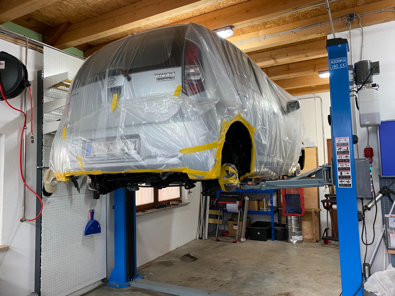

Guten Abend MLCDler, ich packe mein Thema mal hier rein und hoffe, dass ich bezüglich Rost durchaus richtig sein dürfte. Bin eben nach Hause gekommen und hatte meinen Balou besucht, der ja bis spätestens Sonntag fertig sein soll. TÜV Termin habe ich auch schon für Montag gemacht. Anbei nur einen Auszug vorher und nachher als Collage.
Ich nehme an, dass ich diese Bilder dann in die Box einpflegen soll (?). Ich werde mal den Herrn
damit zuschütten und dann kann er ja entscheiden, wo was hin muss oder ob ich die entsprechenden Foren dafür belegen soll. Und je nachdm wie ich es morgen noch schaffe, werde ich Bilder dann zur 4 Wagenbox einbringen. Dann hat Herr
erstmal Ruhe vor mir.
- Beiträge: 22271
Ein wenig unklar ist mir, was Du da fotografiert hast (oder lassen hast) und warum die zu einem gemacht wurden.
So sieht man doch viel weniger.
