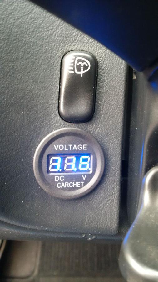

Fakt ist: in den neueren ML ist eine AGM-Batterie verbaut,die angeblich zyklenfester sein soll.
Diese AGM-Batterie braucht allerdings lt. Herstellerangaben eine Bordspannung von mindestens 13.8 Volt, um geladen zu werden.
Das ist bei meir leider nicht der Fall, mehr als 13,6 Volt habe ich nie, was dazu führt daß mein Akku nach 3 Wochen leer ist und von mir mit dem CTEK nachgeladen werden muss.
Daraufhin wurden der Regler und danach die Lichtmaschine getauscht , was das Ergebnis aber nicht positiv beinflusst hat.
Nach dem Tausch der Lichtmaschine letzten Frreitag habe ich jetzt, meistens morgens, das rote Batteriesymbol im KI und eine Bordspannung von 11,5 Volt.
Wie kann das jetzt sein?
Die Bordspannung, die vom Generator erzeugt wird, wird vom Motorsteuergerät errechnet. Es gibt beim W164 kein Batteriesteuergerät mehr.
Hier scheint also bei mir der Hase begraben zu sein,
Das Motorsteuergerät liefert offensichtlich unplausible Werte an die Lichtmschine.
Mein Fehler ist im Steuergerät CDI hinterlegt und sagt "Das Bauteil G2 - Generator hat eine Fehlfunktion".
Vermutlich hat die neue Lichtmaschine eine höhere Revisionsnummer und das MSG kann damit nicht mehr korrekt über den LIN-Bus kommunizieren.
Also wird am Montag der Versuch unternommen, eine neue Software auf das STG zu übertragen. Sollte das nicht fruchten , gibt es halt ein neues Steuergerät CDI

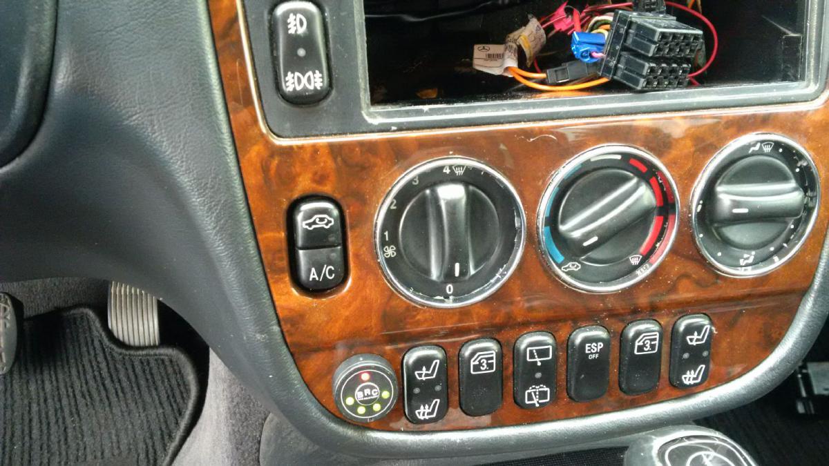

Michael161
Re: Elektrik - Elektronik
Heute eine Änderung der Umschaltung & Tankanzeige für die Gasanlage vorgenommen.
Bisher war die Anzeige links neben dem Lenkrad und kaum bis gar nicht zusehen bzw. nur ganz schwierig.
Also die Verkabelung verlängert und in die Mitte neben die Sitzheizung verlegt,jetzt kann man sie gut sehen und hören wenn der Tank leer ist.
Nun hatte ich ja links das Loch vom Schalter, dieses Loch wurde einfach was größer gemacht und eine LED Spannungsanzeige fand jetzt dort ihren Platz.
Lg aus Wittenberg
Michael
Lg aus Wittenberg
Michael
