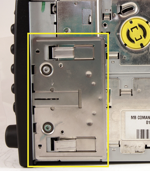

Re: Laberecke
...ok, danke, Bilder werden hier hochgeladen
Wo wir schon beim Thema sind:
Gibts die Möglichkeit das jemand mir vielleicht die original Teilenummern sagen kann? Mein Kollege hat leider keinen EPC Zugang mehr
Ich sag schon mal Danke
Gruß Franz
Die re & li Halteklammer vom Comand 2.0 17:00 Na dann, - versuchen wir das mal gemeinsam hinzubekommen...
Deinen Beitrag hab ich mal hierher verschoben, damit Du erst mal 4 Punkte bekommst. Damit man später mal was wiederfinden kann, sind wir hier sehr thementreu. Und dann hab ich da mal noch ein paar Buchstaben ergänzt und ein paar Leerzeilen weggelassen, damit man auch erkennen kann, was Du so meinst und nun auch hoffentlich der eine oder andere MLCDler eher gewillt ist hier hilfreich zu sein.
Schaun ma ma...
Schaun ma ma...
- Beiträge: 8413
Re: * Comand, APS & Co.
Hallo Franz!
Gerne würde ich versuchen, das herauszufinden. Leider liegt von Deinem ML keine Fahrgestellnummer vor. Das gestaltet die Suche zum großen Rätselraten. Ideal wäre natürlich eine ordentlich eingerichtete Box. Mit bekannter Fahrgestellnummer wäre es auch möglich, eine Datenkarte mit den verbauten Sonderausstattungen zu erhalten.

- Beiträge: 8413
Hallo Franz!
So, wie ich das momentan nur erraten kann, gibt es einen solchen Halter nur für amerikanische Comands. Die passen ganz sicher nicht und haben die Teilenummer A163 820 00 72. Mercedes hat sie für europäische MLs scheinbar nie verkauft, früher soll es sie mal von Blaupunkt direkt gegeben haben. Aber ohne VIN (Vehicle Identification Number (Fahrgestellnummer eben)) kann es keine zuverlässige Auskunft geben.
erst mal vielen Dank für deine Bemühung
wie gesagt das Comand wurde nicht mit bestellt "WDC1631131A509714"
gibts die Möglichkeit eine VIN eines Mitglieds zu nutzen der das Comand schon von Werk aus hatte ?
Gruß Franz
Gruß Franz
- Beiträge: 8413
Hallo Franz!
Das habe ich schon mit meinem gemacht. Da wird dieser Halter nicht aufgeführt.
