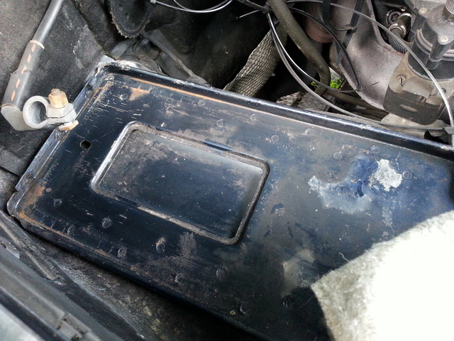

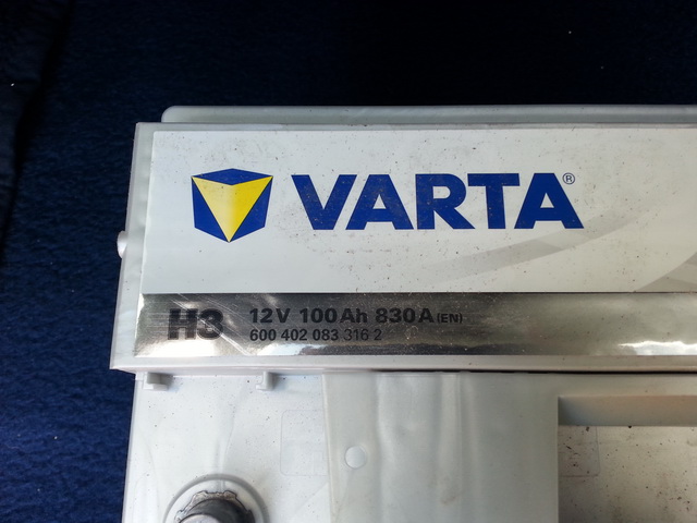

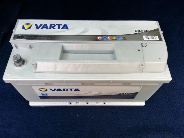

Und dann hab ich nun doch die neue Batterie "mal eben" eingebaut.
Die frische Energie schmeckte dem ML wieder deutlich besser, wie man schon beim erste Start sofort merkte. Mal sehen, ob ich mit dieser nun den Rekord in der MLCD-FehlerHitliste von 12 Jahren brechen kann. ;)
Während der Tauschaktion hab ich die Spannung per externem Hilfsakku aufrechterhalten. So fallen die ganzen Einstellungen nach Spannungsausfall weg.
Den Akkustandort und sein Drumrum hab ich selbstverständlich ordentlich gereinigt und ein paar ganz kleine Rostansätze mit etwas Rest-Tupflack behandelt, der für sichtbare Stellen eh schon zu alt war.
Und weil der Luftfilter für diese Aktion eh schon auf war, hab ich da auch direkt kontrolliert und alles für gut bzw. neuwertig befunden. Bekanntermaßen ist das Teil für den ML 320 bei meinen Fahrleistungen und der Duisburger Luft eh sehr überdimensioniert.

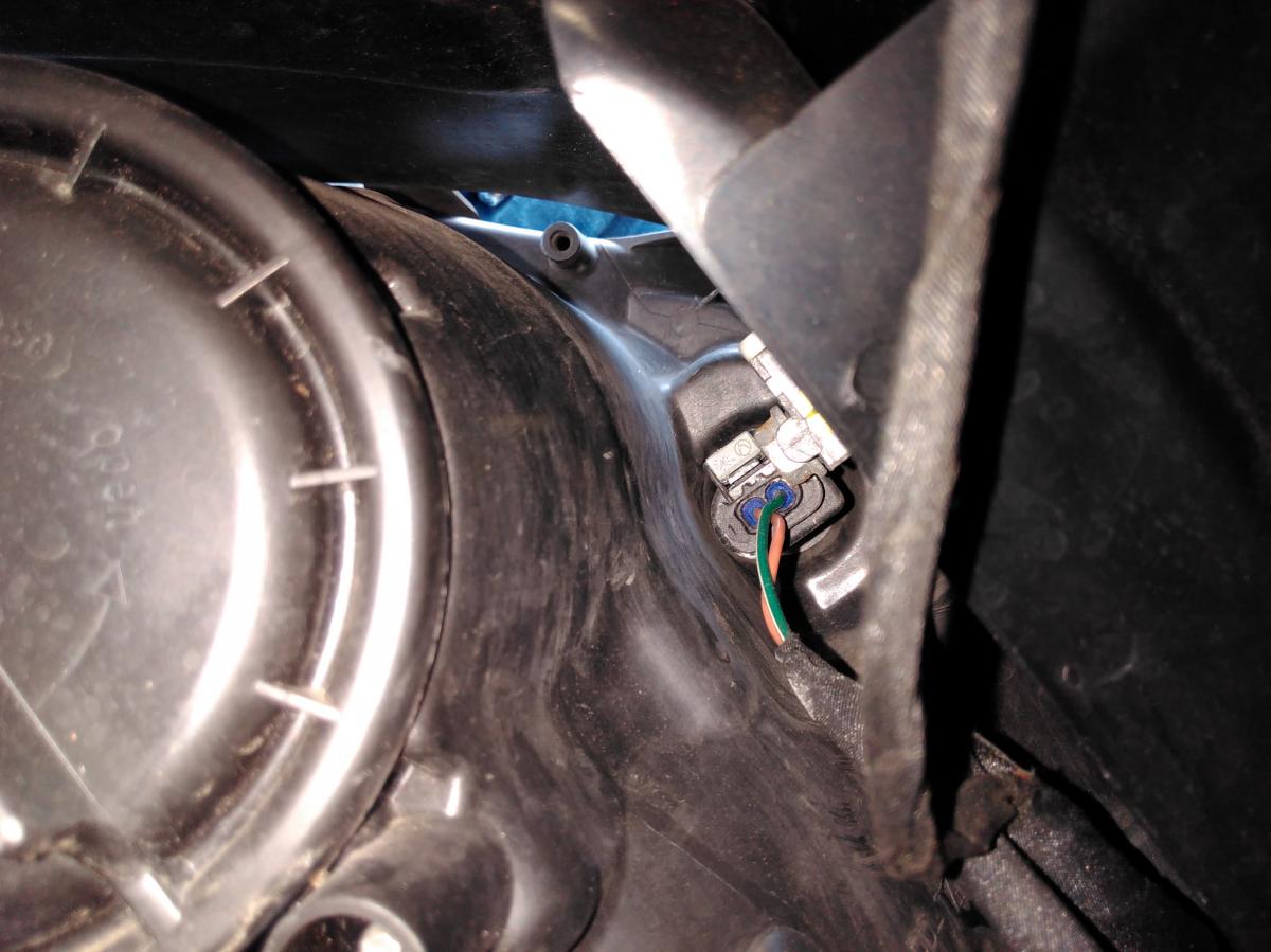

Hallo, ich schulde Euch natürlich auch noch ein Bild, woran ich gescheitert bin beim Versuch, das Parklicht zu wechseln.
Etwa der Bildmitte sieht man die Fassung für das Fernlicht links (E1e1), rechts davon sieht man einen Träger, hinter dem die Fassung des Parklichts sitzt. Da sind so ca. 3cm Platz, um wie im Handbuch und in WIS beschrieben, die Fassung nach links zu drehen und die Birne herauszunehmen. Ich habe nun wirklich schmale Hände mit vergleichsweise dünnen und gelenkigen Fingern. Aber dieses Kunststück will mir einfach nicht gelingen. Ich könnte das eigentlich nur schaffen, indem ich den Scheinwerfer ausbaue, bin mir aber natürlich nicht bisher, ob ich da einen Kniff übersehe, der nicht im Handbuch oder im WIS beschrieben wird.

Hallo, auf Anraten unseren Herrn :koenich: habe ich noch einmal zurück im Auditorium geblättert und bin auf den Beitrag §675 (Elektrik - Elektronik) aus dem Jahr 2012 des ehemaligen Jan088 gestoßen. Er hatte die beiden oberen Schrauben der Lampe gelöst und mittels eines kleinen Kantholzes platzschaffenderweise die Konstruktion so weit auseinandergebogen, dass er die Leuchtenfassung nach hinten herausziehen konnte.
Ich gebe zu, dass ich mir das nicht zutraue. Mutwillig an meinem ML etwas kaputt zu machen, liegt mir nicht. Das darf doch echt nicht wahr sein, dass man dem geneigten ML Fahrer die Möglichkeit verweigert, selbst einfachste Arbeiten am Fahrzeug auszuführen und dass man dafür in die Werkstatt muss. :(

Hey, der Tip stammt aus einer Mercedes-Benz-Werkstatt.
Von Mitarbeitern des *vW (Stern von Willich), mit dem wir damals durch die Clubmitglieder die dort beschäftigt waren (oder noch sind), viel zu tun hatten.
Im WIS steht sicher, daß man da jede Menge abbauen muß.
Entsprechend sieht die Rechnung der Autohäuser nachher aus.
Die Arbeit wird aber, höchstwahrscheinlich ganz genau so ausgeführt wie beschrieben. Welcher Kunde will denn nachweisen, daß die Monteure viel weniger Zeit brauchten um so ein Lämpchen zu tauschen?
Beiträge: 6579
Re: Elektrik - Elektronik
Hallo, dennoch traue ich mich nicht, mit einem Hebel an Blech und Lampe herumzubiegen. Dem Tipp, dass die Lampe evtl. nur gesteckt ist und nicht gedreht werden muss, werde ich allerdings noch mal nachgehen. Evtl. komme ich da ja auch so weiter. Viele Grüße René010

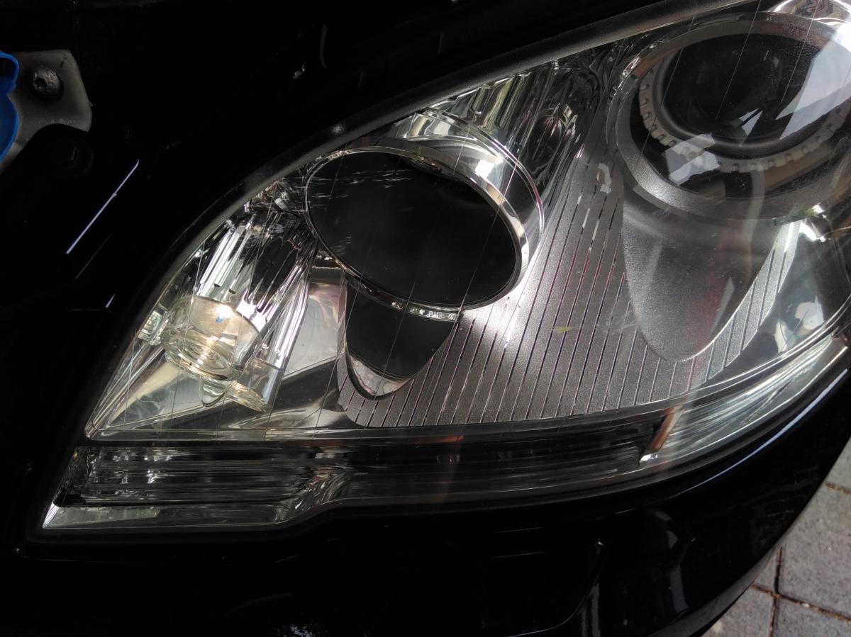

Hallo, so - heute hatte ich die Faxen dicke und habe mir die Anleitung vom Jan088 noch einmal zu Gemüte geführt und hatte mir vorgenommen, mit brutaler Gewalt daran zu gehen das Standlicht vorne links zu wechseln.
Es hat geklappt. Die Drehung der Fassung gelang mir nur mit einer langen Zange - ohne die bekam ich nicht genügend Hebelwirkung aufgebracht.
Jetzt leuchtet ein neues Birnchen am blauen Frosch. Mein Vorhaben, das Birnchen auf der anderen Seite direkt mit zu wechseln, habe ich aufgegeben. Das ist eine Arbeit, die mache ich nur, wenn sie absolut notwendig ist.
Angstschweißgetriebene Grüße vom :frog: René010
