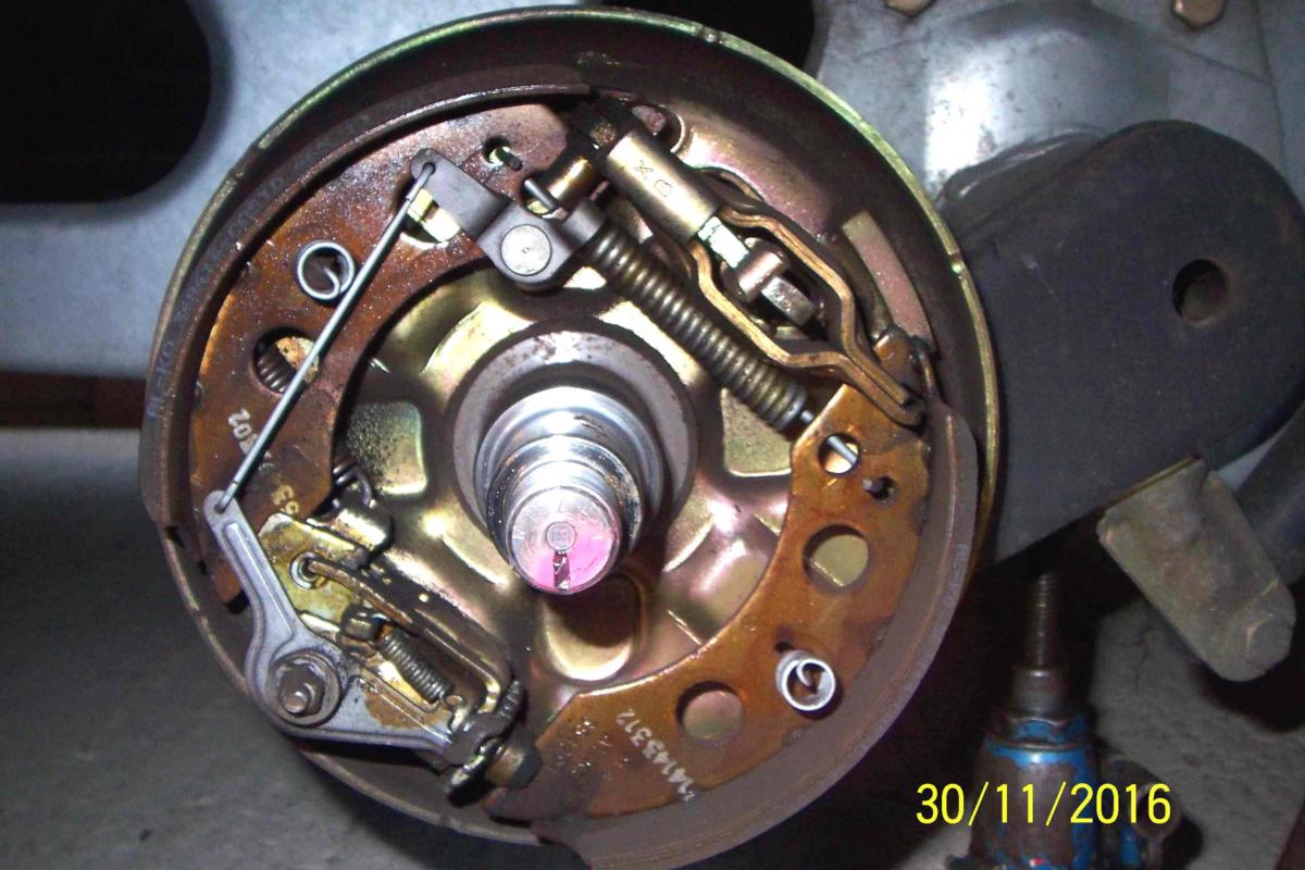

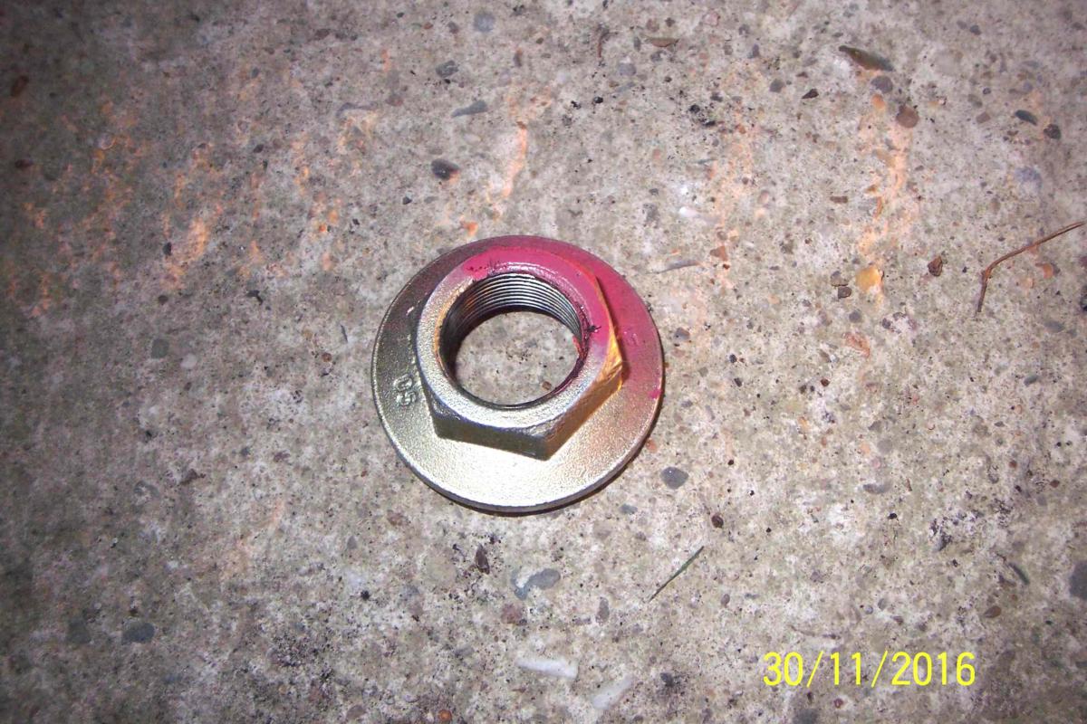

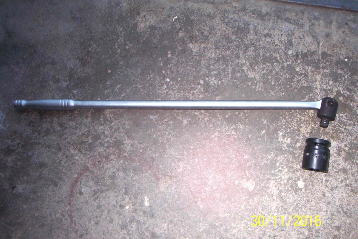

Da ich die Wonwagen im Winter hochbocke und dabei auch die Radlager prüfe, habe ich nun festgestellt, dass bei meinem neue Wagen ein Radlager Geräusche macht. Also ging es ans Auswechseln.
Nach Abnahme der Staub (früher Fett-) kappe kam dann die Überraschung. Es gab keine, durch einen Splint gesicherte, Kronmutter, sondern ein ungesicherte Flanschmutter. Also 32er Nuß und große Anstrengung aber nichts rührte sich.
Nach Nachfrage in Campingforen und bei Alko erfuhr ich dann, dass die Mutter mit 380 Newton angezogen wird und zum Lösen ca 400 erforderlich sind. Zum Vergleich, Radmuttern werden mit ca 120 Nm angezogen. Mit dem mir zu Verfügung stehenden Werkzeug also nicht zu lösen, da Knarren selten mehr als 200 Nm verkraften.
Im Internet bin ich dann auf einen Hebelschlüssel mit 1/2 Antrieb gestoßen, der 500Nm aushalten soll und ca 60 cm lang ist. Den habe bestellt, kostet 20€ das Teil und nun hat die Schraube aufgegeben und am Montag lasse ich mir das Lager einpressen.
- Beiträge: 22280
Die Bremstrommel habe ich eben zur Alko-Werkstatt gebracht, um das neue Lager einpressen zu lassen. Man kann das zwar mit einer Nuß auch herausschlagen, aber da besteht immer die Gefahr, dass man den Lagersitz beschädigt. Morgen soll das gemacht sein und dann wird wieder eingebaut. Dann werde ich mich auch mal den Fotos versuchen.

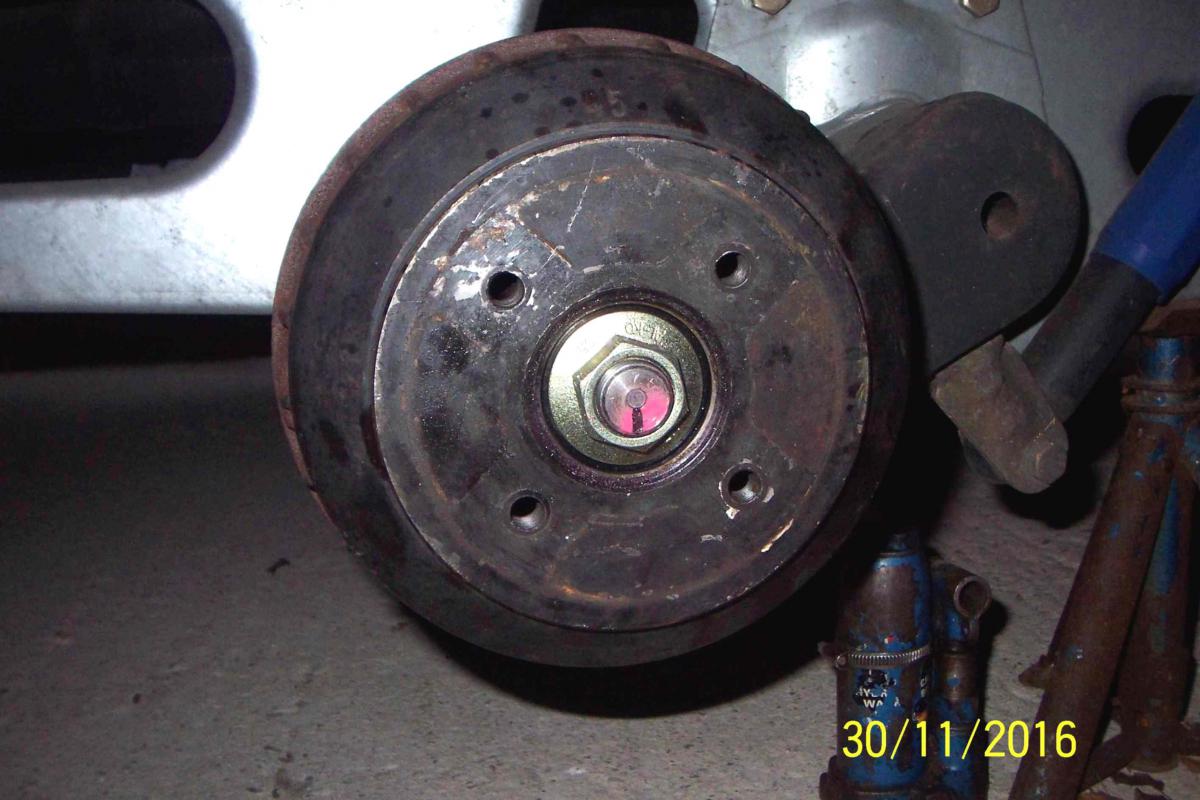

Heute habe ich die Bremstrommel mit neuem Lager zurückbekommen und nun wieder montiert. War recht einfach und ohne Problme.
Ein paar Bilder habe ich gemacht, aber für so etwas ( die Bilder) bin ich nicht so recht geschaffen. Immerhin sieht man auf dem Foto mit der offenen Bremse sehr gut das silberne Hebelchen mit der kleinen Stange, mit der die Bremsbacken sich automatisch nachstellen. Die anderen Bilder sind eigentlich selbsterklärend. Nun hoffe ich , dass mit der Transfer gelingt. Viele Grüße
PS Es scheint geklappt zu haben!
- Werkzeug.JPG (154.79 KiB) 153 mal betrachtet
- Radbremse.JPG (124.19 KiB) 153 mal betrachtet
- Flanschmutter.JPG (182.83 KiB) 153 mal betrachtet
- Bremstrommel.JPG (105.18 KiB) 153 mal betrachtet

Super! Ich bin begeistert!
Das hast Du doch toll hinbekommen, inkl. der Fotos. Da kann man alles gut drauf erkennen.
Eine noch offenen Frage: Wie und mit welchem Werkzeug hast Du die Mutter wieder festgezogen. Wie Du schreibst, sind da 380Nm erforderlich und ich kann mich noch gut dran erinnern, wie wir in der MLCD-Außenstelle Süd die Traglager meines MLs mit großem Spezialdrehmomentschlüssel angezogen haben.

Also erst einmal habe ich die Mutter mit dem abgebildeten Werkzeug wieder so fest wie möglich angezogen. Da ich sie damit los bekommen habe, denke ich bin ich nicht weit entfernt von dem geforderten Drehmoment.
Wenn dann der Frühling kommt und der Wowa aus dem Winterschlaf erweckt wird fahre ich zu einer LKW Werkstatt und lasse dann kontrollieren. Die haben einen Drehmomentschlüssel mit dem das möglich ist.
Hallo Michael161, ich würde auf jeden Fall einen WOWA mit 2,30 breite nehmen , das macht sich innen sehr bemerkbar und beim fahren ist das Gefühl nicht bedrohlicher, das wird es erst bei 2,50mtr. breite. Stefan009
Hallo Hajo
Nein sie bekommt kein Sicherugsmittel, da es sich um eine selbstsichernde Schraube handelt, die auch nur einmal verwendet werden kann.
