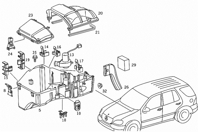

Hallo, für den Deckel des Sicherungskasten bräuchte ich den Verschluss. Gruß Sascha

Das von Dir gesuchte Teil sollte das mit der Nr. 8 sein, wenn ichs richtig verstanden hab.
A 163 545 00 85 •KLEMME LP/NP 1,62 / 1,38€
Üblicherweise sind da 2 erforderlich.
Bitte schreib ins Interne Thema Teilebestellungen, wieviele Du davon brauchst.

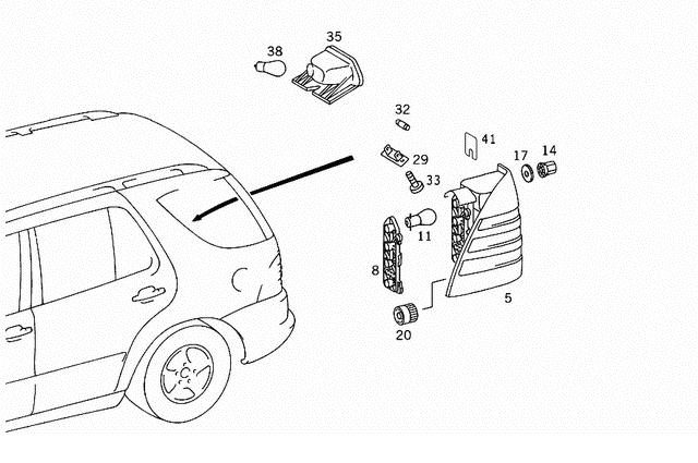

Hallo Sascha!Gemeint ist hier sicher die 14 und ggf. die 17, nehm ich mal an.
Bitte bestellen und an meine Anschrift liefern:
? * A 001 990 43 50 MUTTER LP/NP 2,03 / 1,73€
? * N 009021 006208 SCHEIBE LP/NP 0,50 / 0,43€
HECKLEUCHTE AN AUFBAU
Erst den blauen Text markieren, kopieren und dann draufklicken.
Im Bestellthema auf "antworten" und dann einfügen.
Tatsächlich gehört die Rückleuchte mit allem drum und dran bei MB zur Elektrik und nicht zum Exterieur.

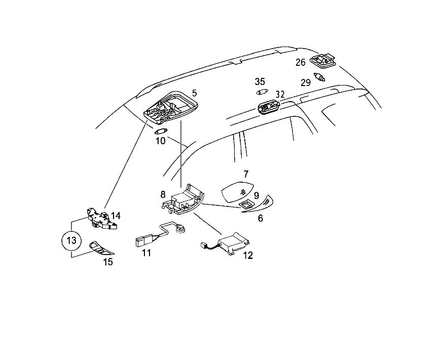

ich hoffe mal das gehört zu Elektrik.
A 1638200835 sollte das Mikrofon sein, welches ich benötige. Meines hab ich schon mal "repariert", aber jetzt schnarrt es nur noch.
Kann der Manfred093 oder der Herr
mir mal den Preis raussuchen und dann gegebenenfalls bestellen?
Danke! Manfred163

Wenn es das Teil 11 ist, was Du meinst,und das auch noch für Innenausstattung Leder /schwarz das richtige ist, dann ist das als
[hgfarbe=#FFFFBF]A 163 820 08 35 7D05 MICROFON 84,70€[/hgfarbe]
gelistet. Allerdings steht es auf 2 Tage Lieferzeit.
Auf Teile der Elektrik - Elektronik gibt es schon mal weniger als 15% MLCD-Rabatt, was ja auch bekannt sein dürfte.
Die Bestellung selbst bitte in MB-Teile, -Wartung & Service aufgeben.
Den hinterlegten Text dazu einfach kopieren und den Link nutzen.
