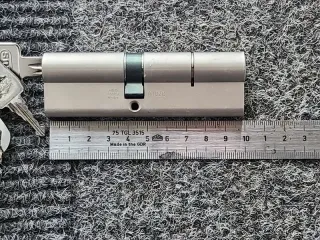

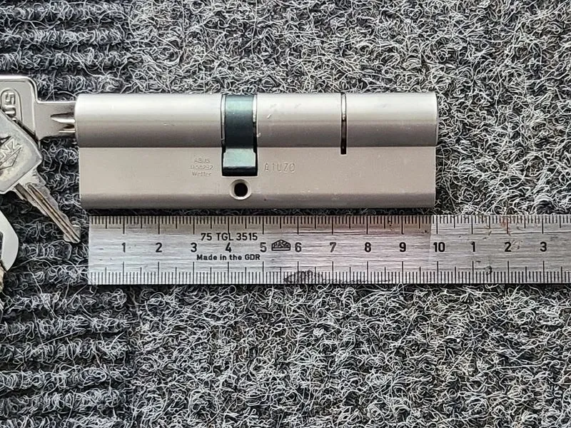

Anfrage
Mit meiner neuen Haustür kam natürlich auch ein neuer Schließzylinder.
Abus - recht einfach.
Und ich geh davon aus, daß, obwohl neu und ab Werk so geliefert, der Schließzylinder rechtsseitig auch noch 5mm zu lang ist.
Hat es hier unter uns vielleicht jemanden, der mir bei der Beschaffung eines besseren mit seinen Erfahrungen weiterhelfen kann?
Jede wäre hilfreich, da ich mich mit sowas gar nicht auskenne.
Bezugsquellen wären auch gut, da der maximale Preis ja wahrscheinlich beim lokalen Fachhändler fällig wäre.
Und mein "Zwangsrentner-Budget" gibt halt nicht allzuviel her.

Hallo Herr :koenich: !
Die Schließzylinder werden mit zwei Längenangaben bestellt. Einmal die Länge von Mitte Befestigungsgewinde bis Außenkante innen und einmal bis Außenkante außen. Bestellt werden die im 5mm-Raster. Bei Dir ist also ein sogenannter Doppelzylinder, so genannt, weil auf jeder Seite eine Schließung sitzt mit den Maßen 45/55. Wenn die rechte Seite nun 5mm zu lang ist, benötigst Du einen Zylinder mit den Maßen 45/50. Bei Doppelzylindern muss nicht darauf geachtet werden, welche Seite außen und innen ist, da er ja nach Bedarf gedreht werden.
Als Hersteller kann ich dormakaba empfehlen Die sind sicherheitstechnisch recht gut ausgestattet und die Schlüssel besitzen keinen üblichen sägezahnartigen Bart, sondern im Bart sind viele Ausfräsungen vorhanden, was zum einen den Vorteil hat, dass man die Schlüssel nur mit sehr großen Aufwand nachmachen kann und außerdem die Hosentaschen geschont werden. Außerdem ist es bei denen auch egal, wierum man sie in den Schließzylinder steckt.
Anbei mal ein Link zu einem Anbieter, ohne jetzt aber einen Preisvergleich vorgenommen zu haben, einfach mal zur besseren Veranschaulichung. Allerdings hat der auch einen recht hohen Preis.
https://www.schliessanlage.de/schliessz ... tions=cart

Nun, das macht mich doch schon mal deutlich schlauer.
In einer für mich erstellten Konfiguration bin ich dann allerdings bei etwa 200,-€ angekommen.
Gerechnet hab ich ja schon mit ´nem Hunderter für eine besonders gute Ausführung.
