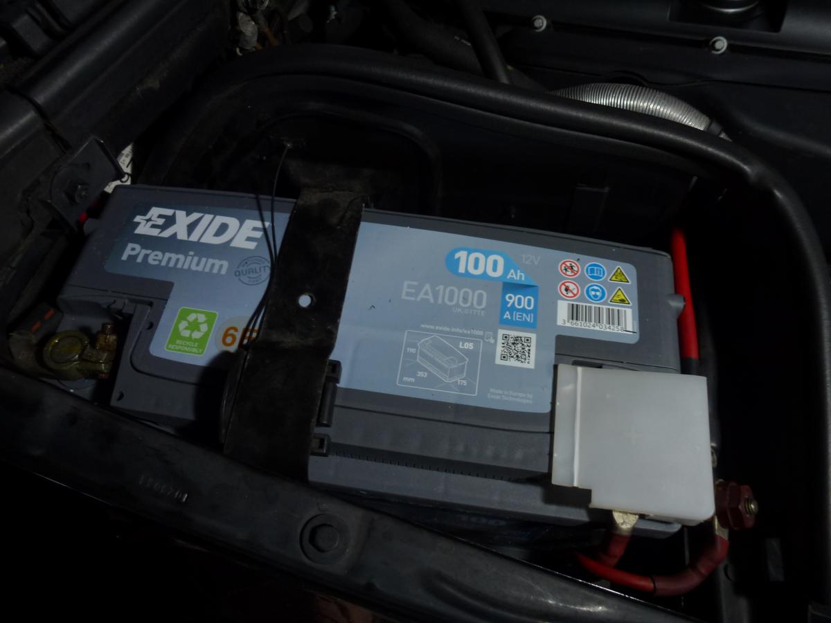

Moin zusammen, da mein Dicker die letzte Zeit beim Anlassen mehr Mühe als sonst hatte, die Temperaturen waren auch etwas gesunken, viel mein Blick auf die Batterie. Diese versah nun auch schon 6,5 Jahre ihren Dienst und schwächelte nun etwas. Auch wollte meine Standheizung bei so niedriger Batterieleistung nicht mehr anspringen. Da ich damals eine Exide Batterie eingebaut hatte, habe ich mich auch wieder für dieses Modell entschieden. Die Neue ist eine Exide Premium Carbon Boost EA 1000 100Ah 900A/EN, Neues Modell 2014/2015. Der Preis bei autobatteriebilliger.de lag bei 85,27€ inclusive Versand und Batteriepfand. Habe die alte Batterie bei unserem örtlichen Wertstoffhof entsorgt und mir eine Bestätigung geben lassen und hoffe nun das Pfandgeld auch noch zurück zu bekommen. Nach dem Einbau funktionierte alles, auch die Standheizung, wieder vorbildlich. Die Batterie kam kurzfristig mit DPD und war super verpackt. LG Holger B.
- Beiträge: 485
- Postleitzahl: D-24...
- Wohnort: Neumünster
Re: Elektrik - Elektronik

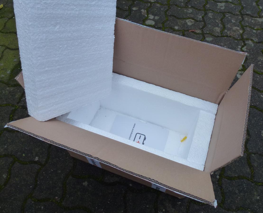

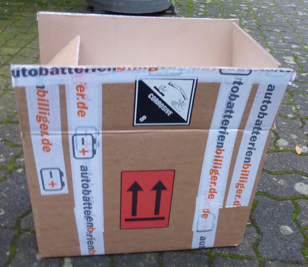

Moin, Moin, hier ist noch ein Nachtrag zu meinem vorherigen Beitrag. Habe noch einmal Fotos von der exzellenten Verpackung gemacht und gleich auch noch eins von der Batterie im eingebauten Zustand. LG Holger B.
- P1000234.JPG (97.22 KiB) 141 mal betrachtet
- P1000235.JPG (105.19 KiB) 141 mal betrachtet
- P1000237.JPG (68.49 KiB) 141 mal betrachtet
- Beiträge: 22334
Auch mal interessant zu sehen.
Zumal meine neue Batterie ja von GLS gänzlich ohne Verpackung geliefert wurde. Da waren halt nur die ab Werk Varta angebauten Schutzkunststoffe über die Anschlüsse drauf.

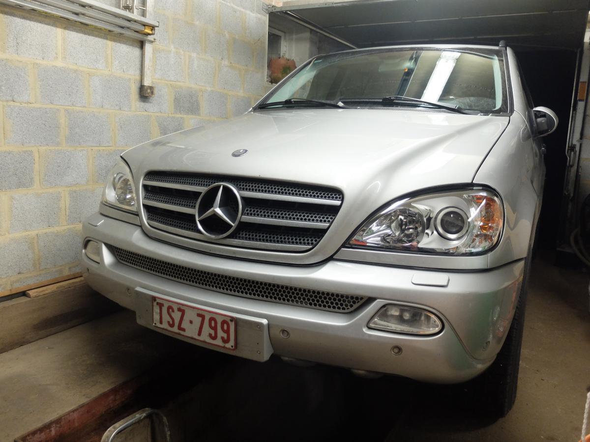

Eben habe ich unserem ML zwei neue Xenon-Scheinwerfer verpasst. Jetzt strahlt er wieder wie neu. Morgen muss ich die Scheinwerfer noch einstellen lassen und dann geht es ab zum TÜV, der zu geringe Helligkeit bemängelt hatte.
- DSCF3401.JPG (123.6 KiB) 93 mal betrachtet
