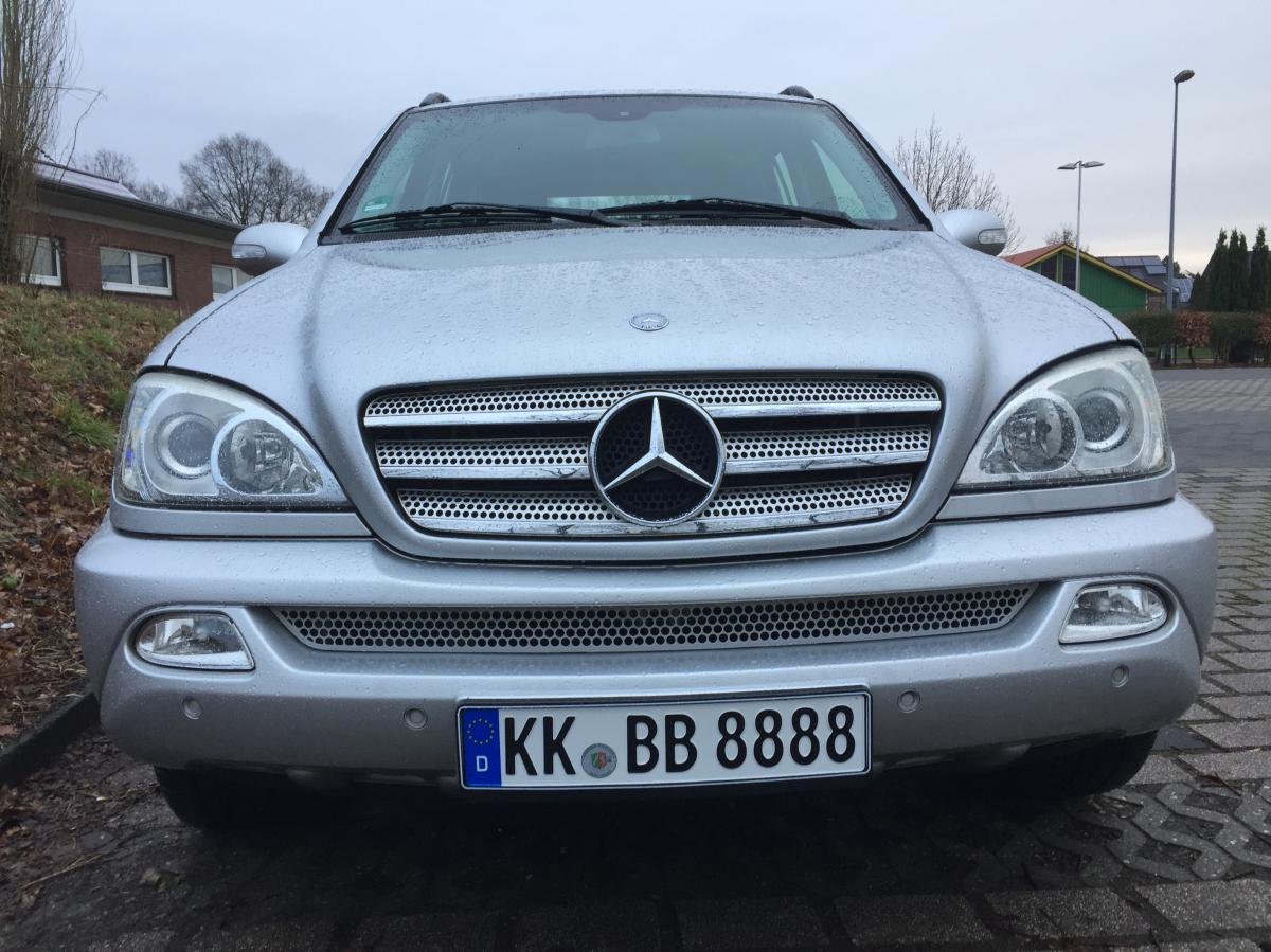

So, hier vorab das erste Foto.
Wenn mehr gewünscht ist, gerne! :D
(Vielleicht kann man das ja für das Profilbild nehmen)

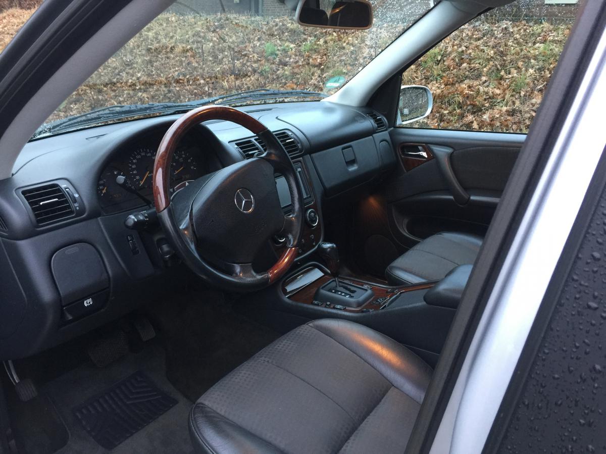

Noch schnell eins hinterher :)
Grüße, Jost
20:06 Mal sehen, was ich damit schon hinbekomme. Ist ja schon mal besser als nichts. Mehr? Selbstverständlich! Aber bitte nicht hier im Thema. ;)
