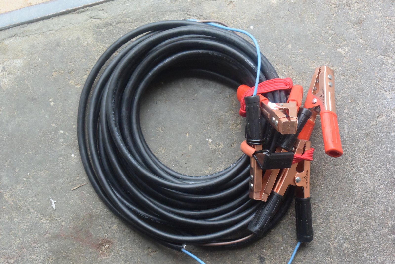

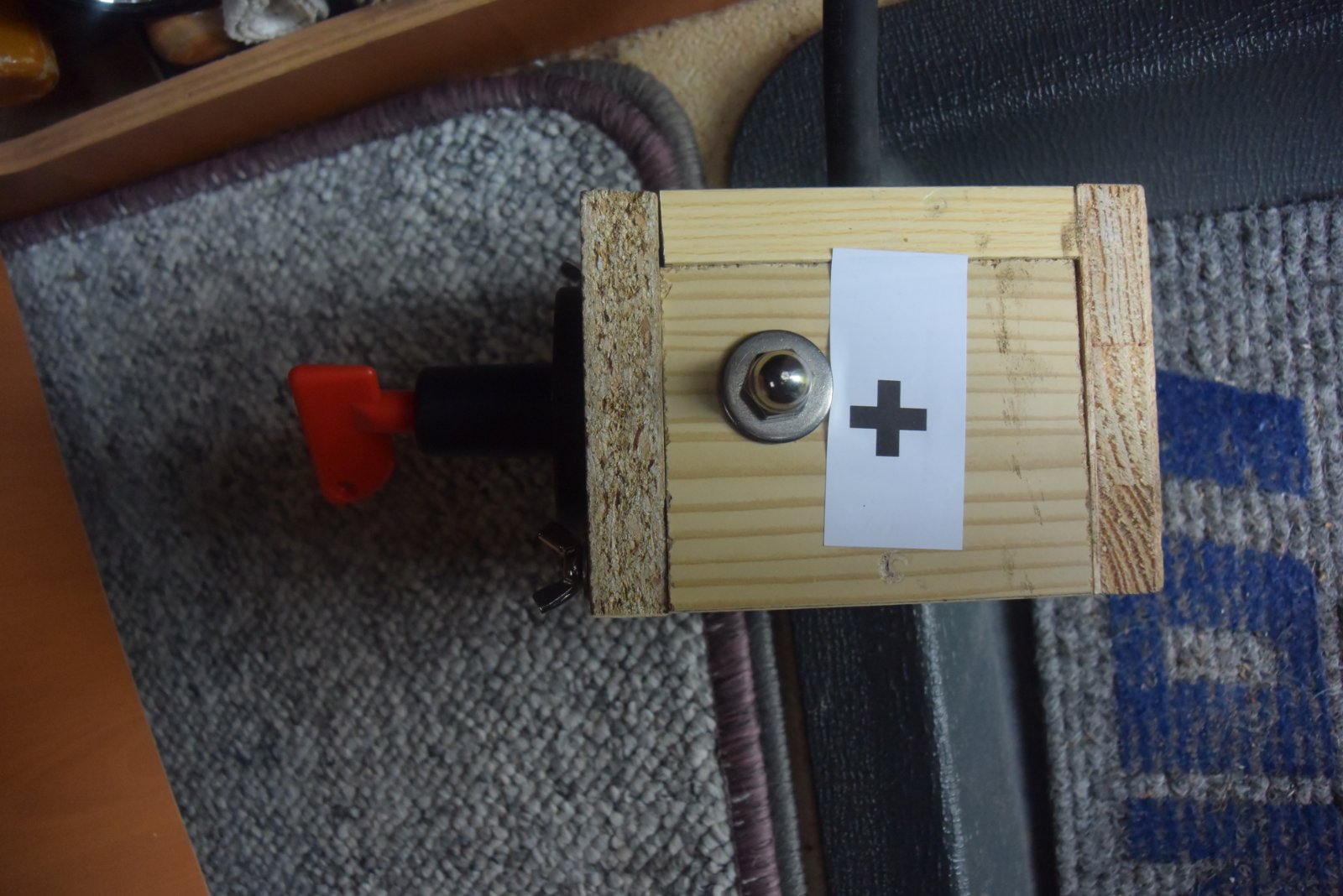

Hier kommt nun das reklamierte Foto von dem "Notausschalter". Das Teil hat mich sehr genervt und die Verlegung der erforderlichen Kabel ebenfalls. Das Kästchen ist noch nicht ganz fertig, da es noch mit etwas Kunststoffunier aufgehübscht werden soll. Auf dem Bild ist ein + zu sehen auf der anderen Seite das - als Anschluß für die erwähnte Fremdeinspeisung bei Versagen der eigenen Batterie. Für diese Anschlüsse gibt es eine Abdeckung bei Nichtgebrauch. Dafür gibt es dann ein Kabel (siehe Foto) das ausreichend lang ist, um ggf. von der Batterie des Zugwagens Saft zu bekommen.
Alle Leitungen, auch die zu den Stützen, habe ich in 4mm2 ausgelegt.

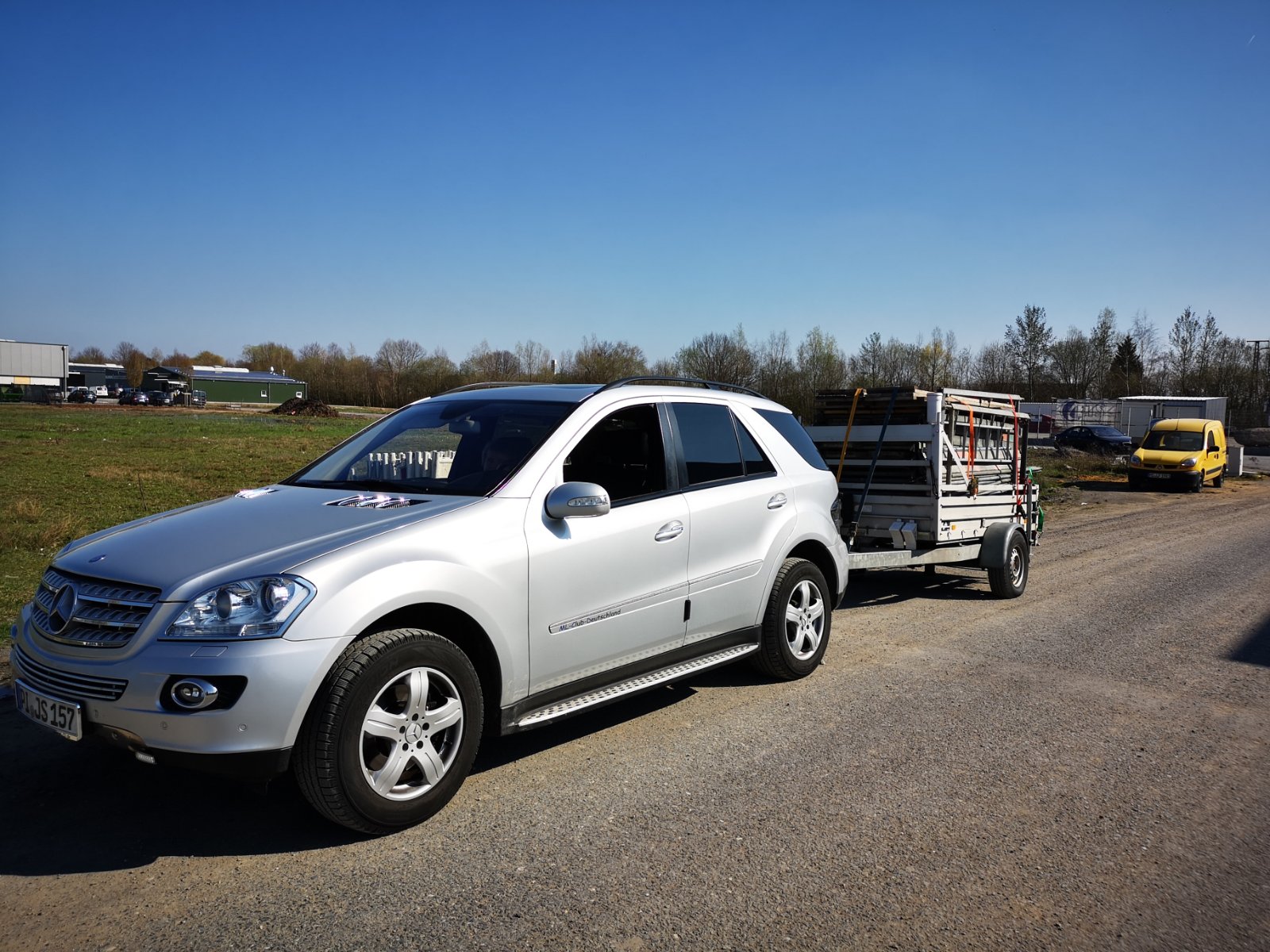

Ich hab am Freitag eine Tour nach Senden bei Münster gemacht und ein 50m2 Baugerüst gekauft und abgeholt. Das war ein ganz schöner Berg aber ich hab alles drauf bekommen.
Da wurden für 600km und 8std. Fahrzeit 60,8 Liter Diesel verbraucht.
Gruß Stefan009

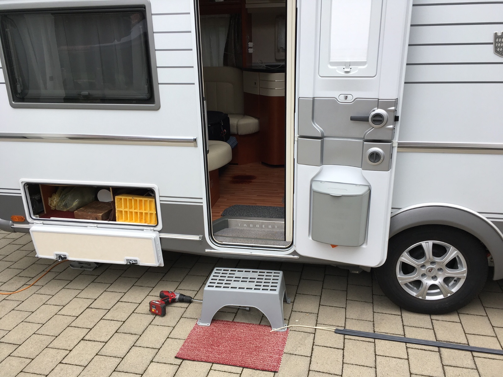

Unser erster Wohnwagen! Vor unserem Griechenlandurlaub hatten wir ihn schon besichtigt und den Kaufvertrag abgeschlossen - jetzt haben wir ihn übernommen und abgeholt. Hier ein paar Impressionen:

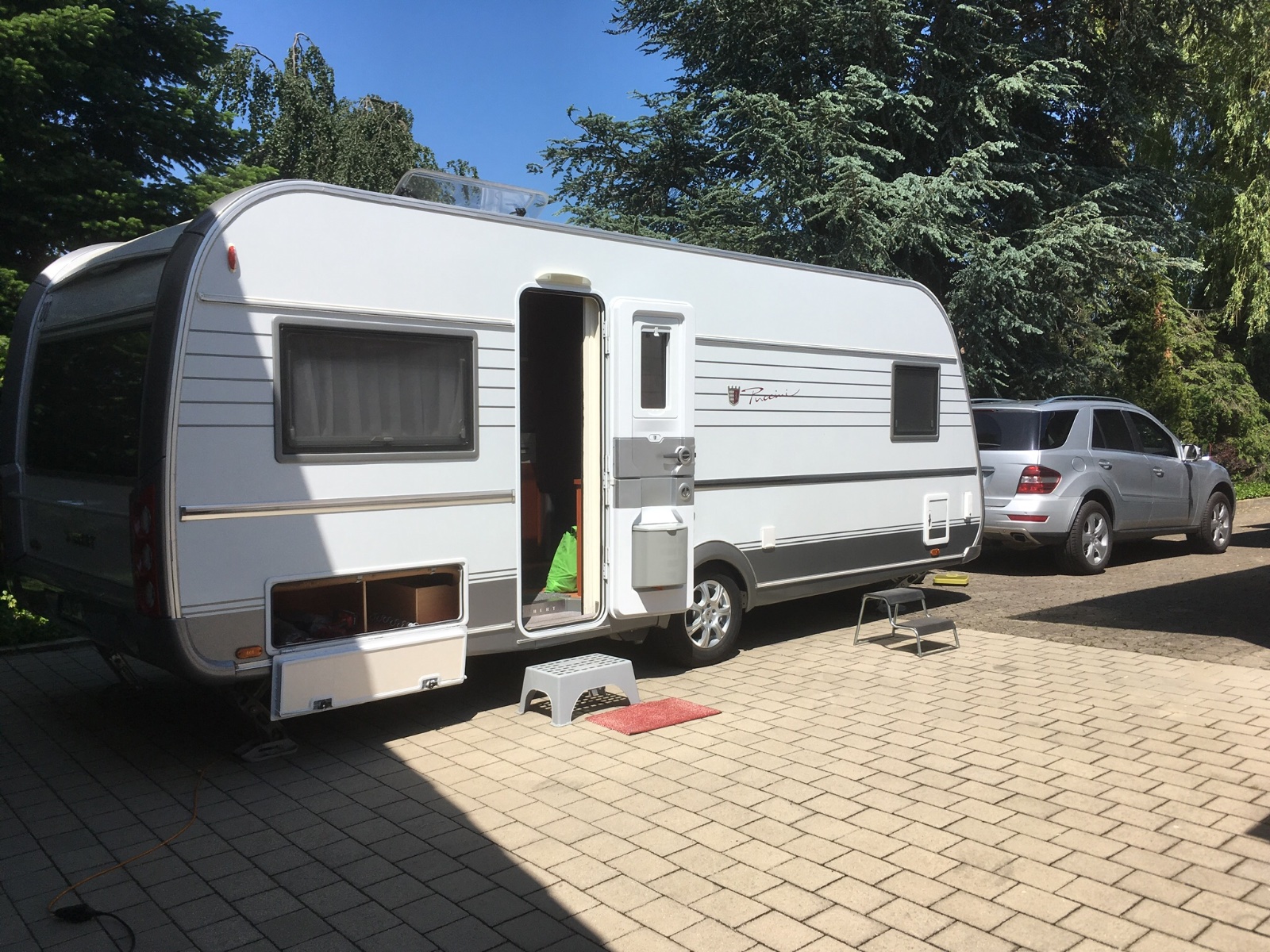

So, wir haben heute morgen unseren Wohnkarton umdekoriert und dem aktuellen Familienkennzeichentrend angepasst! Den Herrn :koenich: wird‘s freuen, denn - wenn man genau hinsieht - erkennt man sogar einen fest verbauten ClKzH :Damit sind meine stillen Reserven aber endgültig aufgebraucht...
Grüße von der Grenze - Rainer52
