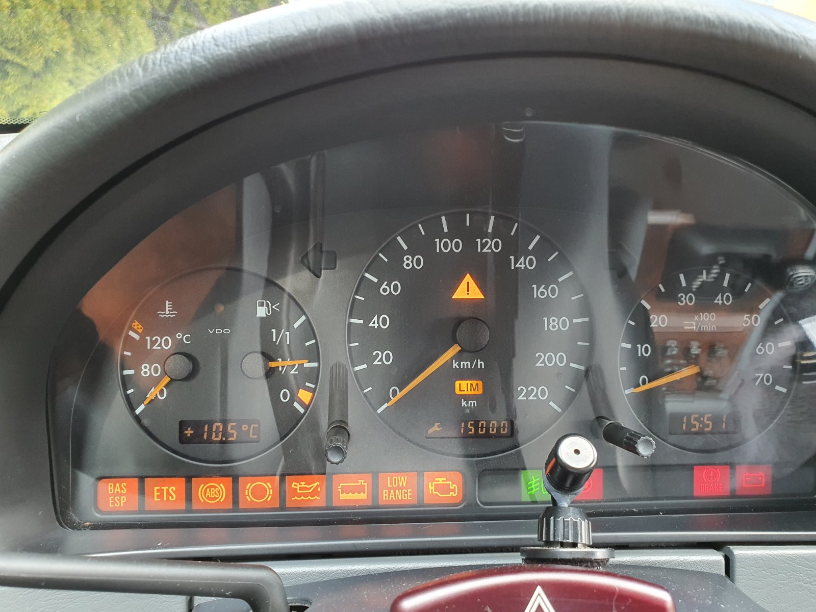

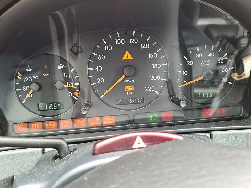

Gut, daß ichs aufgeschrieben hatte...KJS001 hat geschrieben: ↑18. Sep 2019, 19:31 Da war doch noch was...
Genau: Serviceanzeige zurückstellen beimlichen W163 ML 320
Klar, hatte ich wieder vergessen, wie das geht. Aber jetzt hab ich es hier mal aufgeschrieben:
1 Zündung einschalten (Stellung 2: alle Lampen an)
2 Rückstelltaste sofort zweimal drücken (linke Taste)
3 Zündung ausschalten
4 Rückstelltaste drücken und halten (linke Taste)
5 Zündung einschalten (s.o.)
6 Rückstelltaste für mindestens 10s gedrückt halten (linke Taste)
7 Im Display erscheint das Serviceintervall und es ertönt ein Signalton
8 Rückstelltaste loslassen
9 Zündung ausschalten
Die Serviceintervallanzeige ist nun auf 15.000km zurückgesetzt.
So geht das. Und nächstes mal noch schneller, denn dann geh ich hier nur noch über die Suchfunktion.![]()
Hätte man/ich nur lesen müssen!
So hab ich aber (mal wieder) 4 Versuche gebraucht, um das hin zu bekommen.
Fotos hab ich auch gemacht, von den ab nun wieder laufenden 15.000km, die ich seit der letzten Rückstellung bei Weitem nicht gefahren hab. Das waren seither nur etwa 5.000km.
Die Fotos liefer ich hier morgen nach.

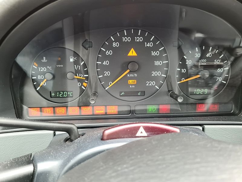

Wessen Motorlampe leuchtet denn dort nicht auf ?
Mal im Ernst. Geht Sie denn bei Dir Herr
18:50 Sehr aufmerksam!
Nach meinen ganzen Fehlversuchen hab ich da gar nicht mehr hingeschaut. Das muß ich dann gleich mal sicherstellen.
- Beiträge: 22271
Nö, tatsächlich ist und bleibt die aus.
Ist mir noch nie aufgefallen und ich weiß echt nicht seit wann das so ist.
So stell ich denn dann mal die Frage in die Runde, insbesondere an die MLCDler, die W163 vor MoPf fahren:
Wie sieht das aus, mit der Motorkontrolle und der dafür zuständigen Anzeigelampe?
Ich such mal nach älteren Fotos und schau mal in die Bedienungsanleitung meines ML, ob da was steht.
