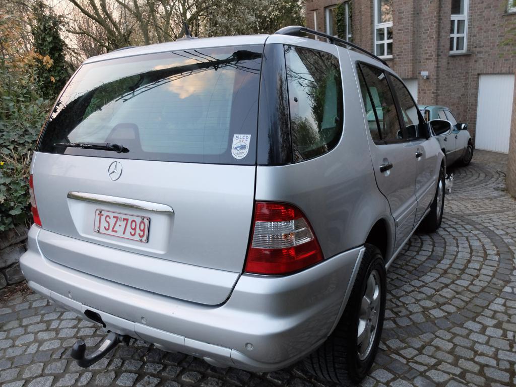

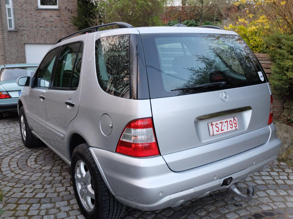

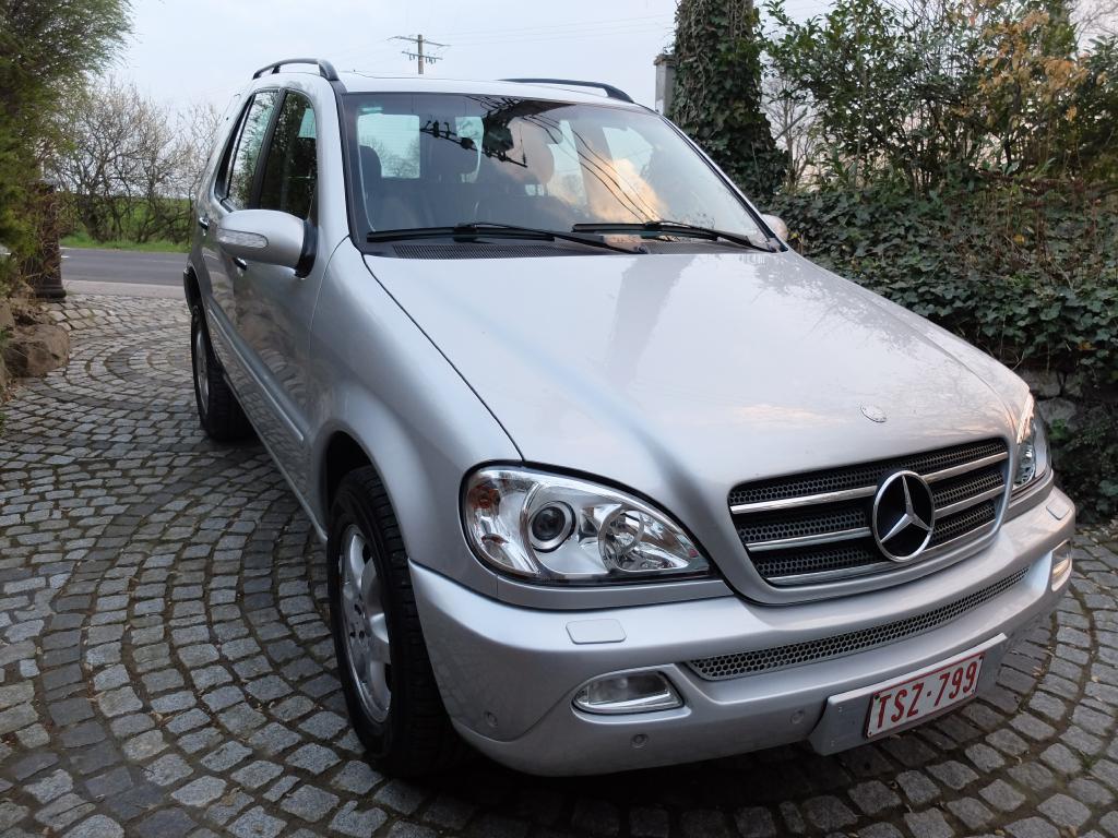

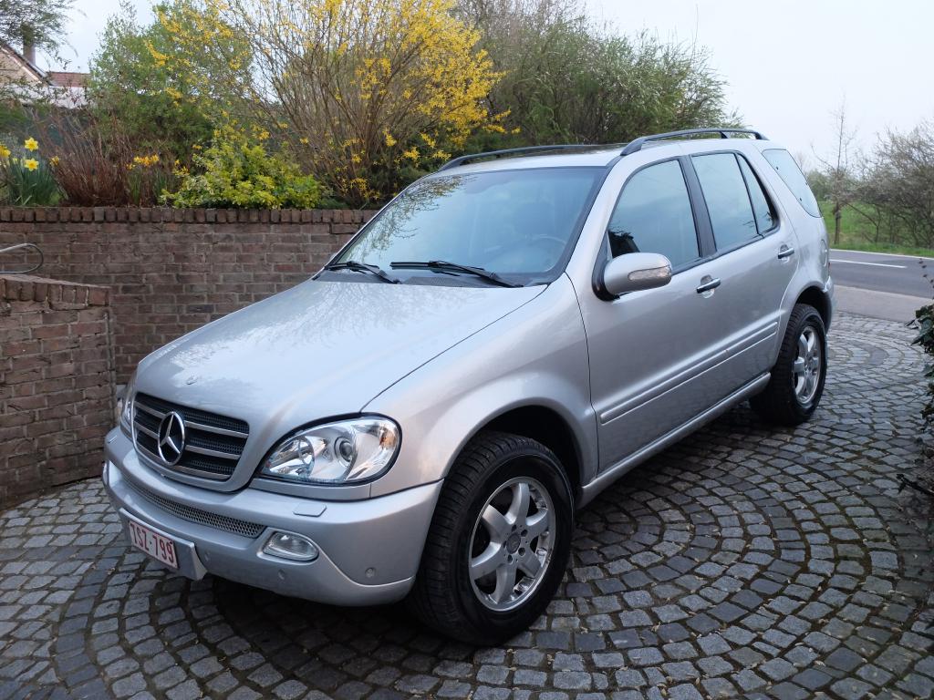

- Beiträge: 8929
Unser ML ist wieder zu Hause. Alle Teile sind wieder an ihrem Platz und er glänzt aus allen Knopflöchern. Sogar die D-Säulenverkleidungen erstrahlen wieder in neuem Glanz. Anbei ein paar Beweisfotos. Wer das aus der Nähe sehen will, muss schon zum Stammtisch in Ratzeburg kommen.
- Beiträge: 22351
Der sieht ja eindeutig aus wie neu.
Soweit man das hier auf den nicht ganz so großen Fotos sehen kann.

Demnächst wird auch noch die Motorhaube lackiert, denn da sind etliche Steinschläge sowie ein Kastanienschlag bei 50km/h vorhanden. Sonst passt die nicht ins Gesamtbild. Aber erst einmal muss unser Nachbar sein Ferienhaus auf einer griechischen Insel besuchen, das leider letztes Jahr nach einem Blitzeinschlag niedergebrannt war, um zu sehen, was man noch reparieren kann und entsprechende Aufträge zu erteilen. Ihn traf es 2016 wirklich schwer. Erst starb sein noch nicht wirklich alter Vater und kurz darauf brannte das Ferienhaus ab.
Soweit man das sehen kann, ist da wohl gute Arbeit geleistet worden.
Patrick173
Wow! Das nenne ich mal schick. Da hat dein Nachbar aber ganze Arbeit geleistet. Besser kann man es nicht machen!

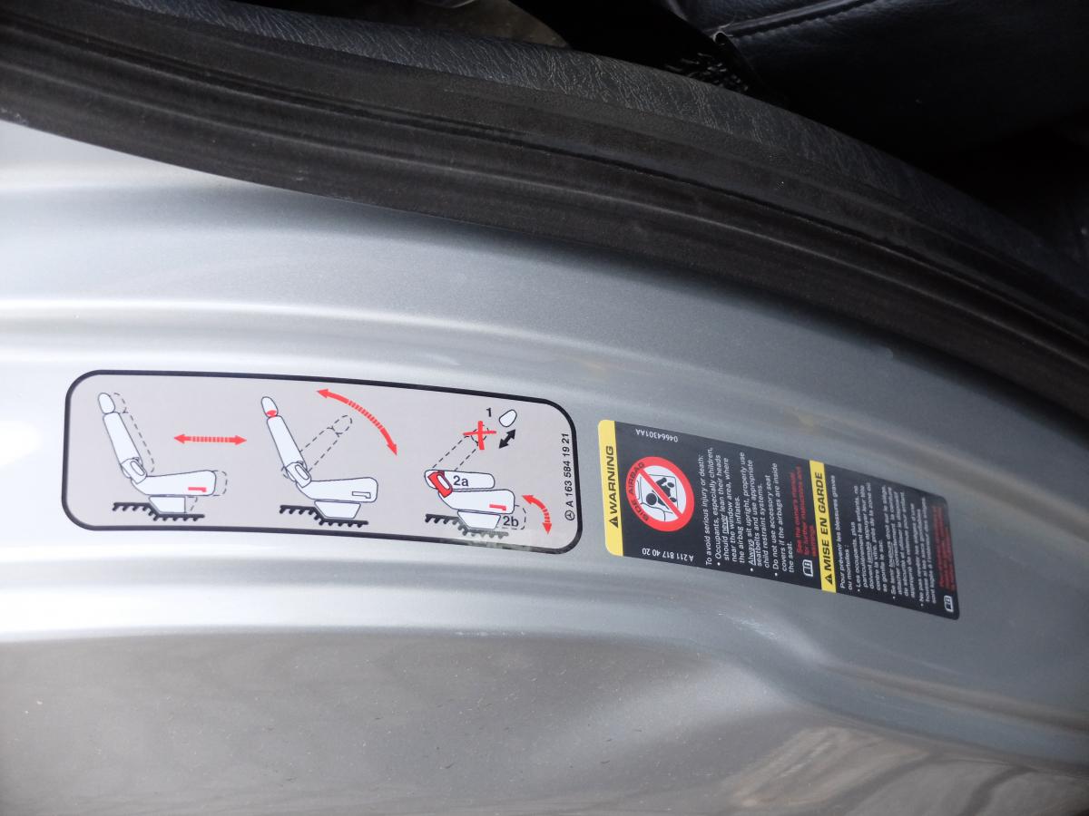

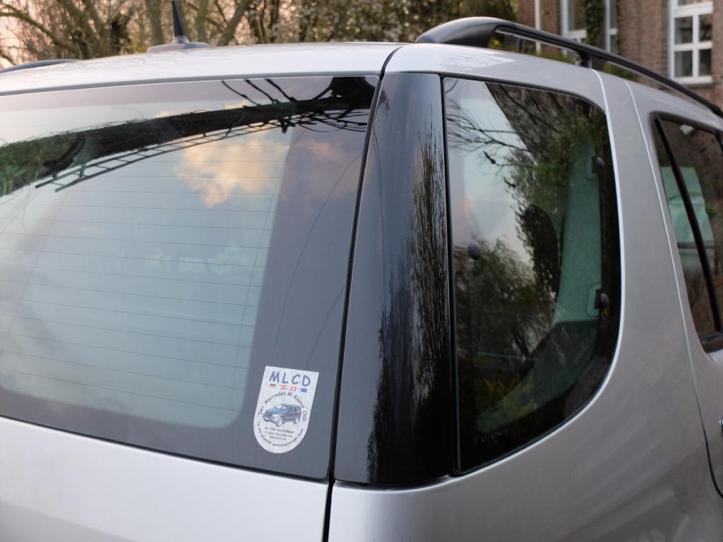

- Beiträge: 8929
Endlich habe ich es geschafft, die neuen Aufkleber aufzukleben.
- Beiträge: 229
- Postleitzahl: D-71...
- Wohnort: Sindelfingen
Manfred,
tolles Ergebnis ! Kannst Du sagen wie die C-Säulen Blenden behandelt worden sind ? Fein geschliffen und mit Klarlack überzogen, oder wurde das anderst gelöst ?
Gruss
marc
Gruss
marc
- Beiträge: 8929
Hallo Marc!
Die Blenden wurden fein angeschliffen, mit Kunststoffprimer behandelt, dann zunächst schwarz lackiert und mit Klarlack überzogen.
