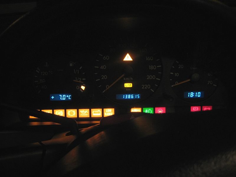

Nun hab ich gesucht und gesucht und gesucht und...
...nun hier ein Beweisfoto gefunden. Zumindest seit fast 10 Jahren hat da keine Lampe die Funktionalität der Motorsteuerung bestätigt.
Den Ausbau des KI´s kann ich mir wohl sparen. Vermutlich ist da, wie beim ML vom Jürgen, gar kein Lämpchen verbaut. Und dementsprechend ist diese Funktion vermutlich auch abgeschaltet.
Wen dem so nicht ok wäre, hätte das sicherlich einer der HU-Prüfer zwischenzeitlich gemerkt.
Bei neueren Baujahren verlassen die sich bei der AU auch auf diese Motorkontrolleuchte und müssen keine Abgaswerte mehr messen. Bei meinem kommt immer der Schnorchel in den Auspuff, mit dem die Werte bei verschiedenen Betriebszuständen gemessen werden.
