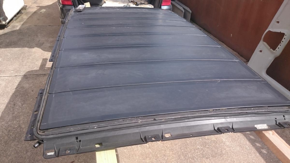

Hallo Michael 161,
Austauschen von einzelnen Teilen geht nur im ausgebauten Zustand. Das heißt der komplette Himmel muss ausgebaut werden. Kabel sind auch am Himmel befestigt, die Plastikteile wie die Haltegriffe,Sonnenblenden waren bei mir recht spröde. Um einen dieser ich sag mal Reiter auszubauen muss das Dach zerlegt werden, man muss jede einzelne Lamelle nummerieren und darauf achten wie die Position war. So ein Reiter kostet etwa 45€ und es muss alles sehr leichtgängig sein, wenn es etwas vereckt oder verkanntet bricht schnell so ein Reiter ab und die Arbeit beginnt von vorne. Ich habe es nicht hingekommen,da bei mir mehrere Teile wie zb. die Motoren, Züge und die Schienen scheinbar verschlissen sind und es eine empfindliche Mechanik ist,die mal gut von Hand funktionierte und dann wieder nicht so wie es sein sollte. Auch habe ich alle möglichen Sprays ausprobiert, es wurde nichts, habe es schließlich im geschlossenen Zustand eingebaut und stillgelegt. Vielleicht hatte ich keine guten Tage wie ich das gemacht habe aber so etwas anfälliges ist nix für mich. Da gibt es glaube ich einen Reparatursatz der glaube ich um die 2000€ kostet, denke da ist man besser bedient. Wobei da nicht stand was der beinhaltet. Bilder müsste ich noch haben die ich ggf. noch schicken könnte.

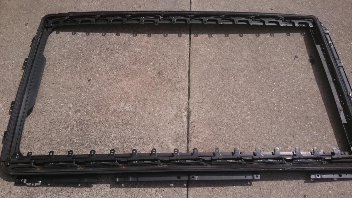

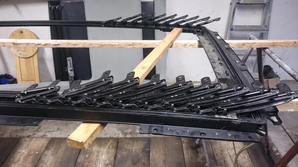

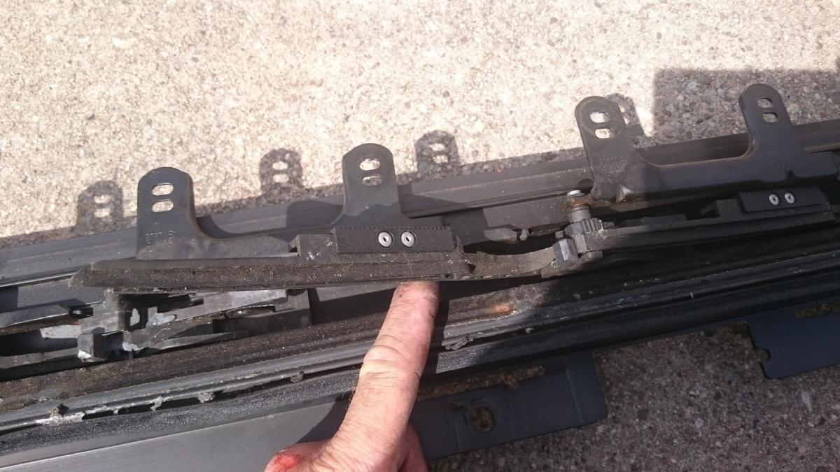

Hallo, noch ein paar Bilder. Die umlaufende Dichtung hatte ich erneuert und über unseren Club bestellt, die hatte so um die 140€ gekostet. Diese Reiter/ oder Träger a ca 40 €
war mir schlicht zu teuer. Ist ein schönes Gimmick, aber ein normales Schiebedach hätte es auch Getan. Ich glaube mich zu erinnern das Dach war von Webasto. Vielleicht bekommt man dort Teile,vielleicht sogar günstiger.Gruß Sascha
- DSC_0747.JPG (95.38 KiB) 219 mal betrachtet
- DSC_0791.JPG (115.31 KiB) 219 mal betrachtet
- DSC_0757.JPG (153.81 KiB) 219 mal betrachtet
- Das war bei mir abgebrochen, das ist Alu/Guss oder so ähnlich, die sind ineinander eingehängt, also muss man den Rahmen selbst auch teilzerlegen
- DSC_0753.JPG (122.88 KiB) 219 mal betrachtet

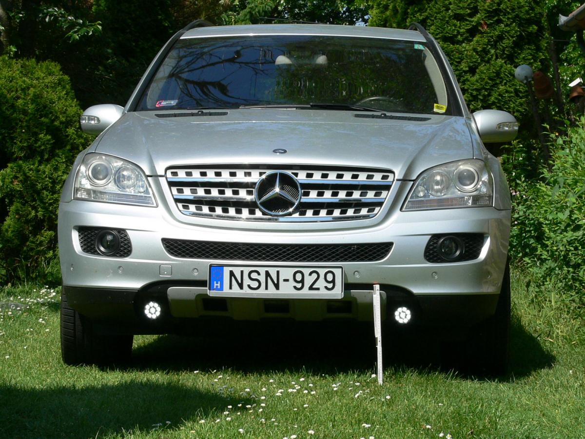

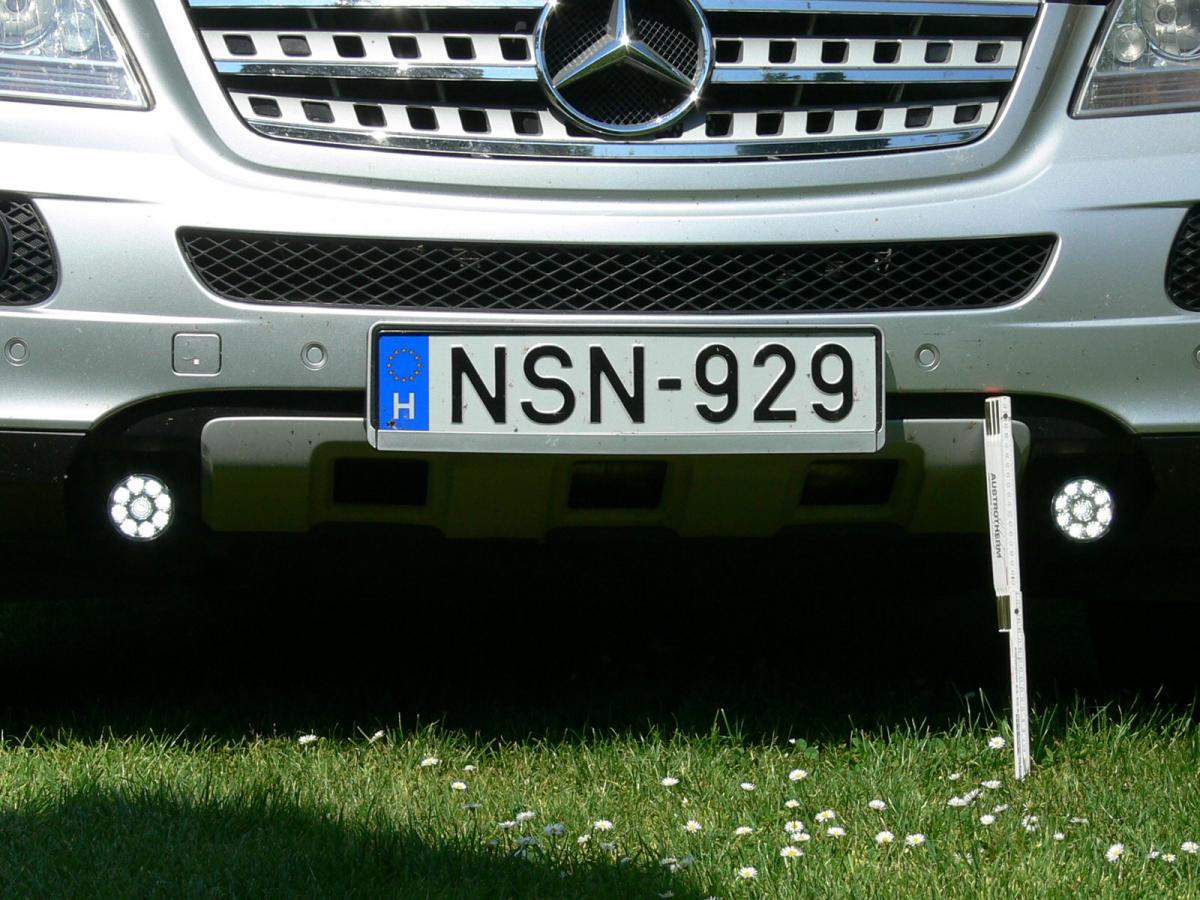

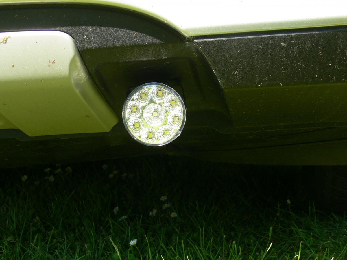

da in Ungarn (nicht nur dort..) Tagfahrlichtpflicht besteht und ich erst ein paar
geschwärzte Glühbirnen erneuert habe, habe ich nun Tagfahrlichter (70mm Durchm.,
2x 9 LED / 2x 9W, Prüfzeichen) eingebaut. Sie haben bei ebay 12,-Euro gekostet.
Aus China gibts die (wohl ohne Prüfzeichen?) ab 8,-Euro incl. Porto...
Ja, sie sind über 260mm vom Boden weg, max. 400mm v.d. Fahrzeugaussenkanten und
über 600mm auseinander.
Viele Grüße aus Ungarn

- Beiträge: 22233
Gut, gut.
Aber, wie hast Du die befestigt?
Sind da Halterungen speziell für den W164 dabei und/oder eine Anbauanleitung?

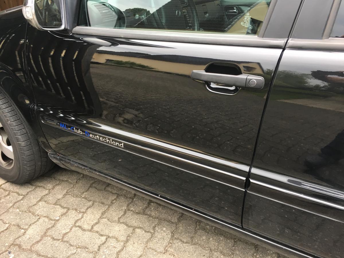

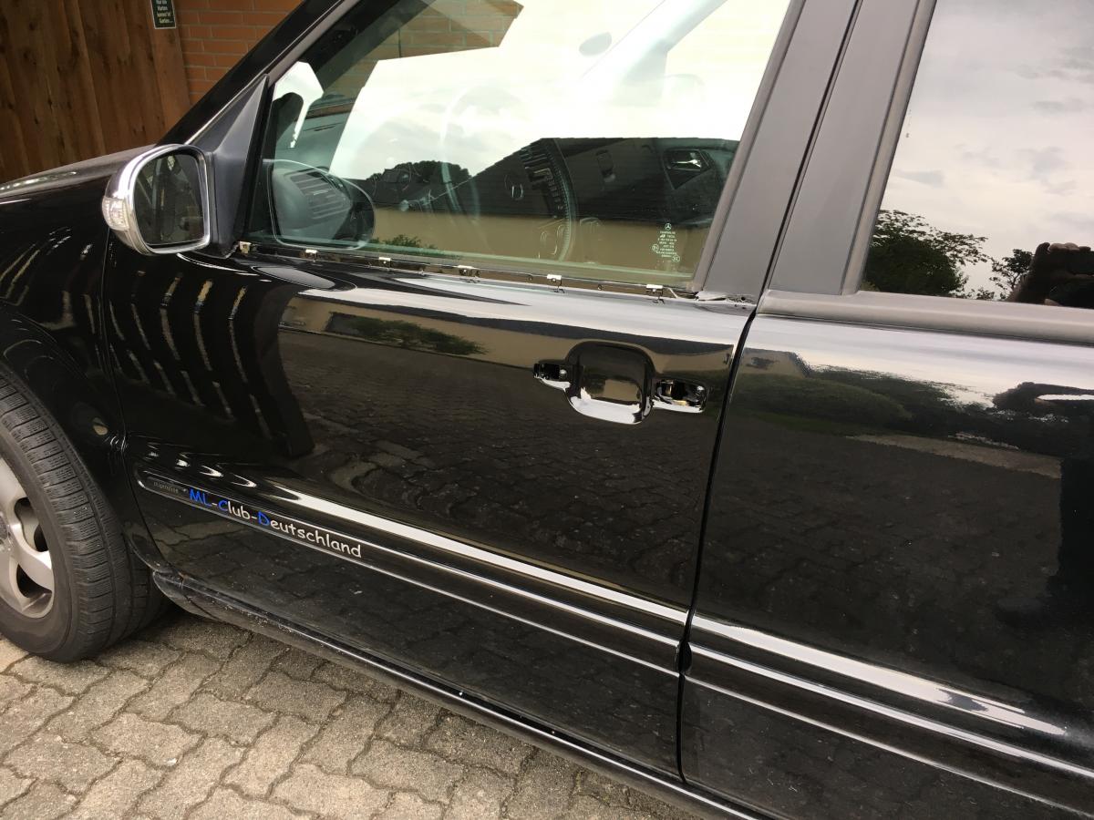

Nachtrag zu meinem Bericht vom 6.Januar. Heute habe ich den ML wieder vom Lackierer abgeholt und bin mit dem Ergebnis zufrieden. Die Tür ist oberhalb der Zierleiste lackiert worden. Die Leiste am Fenster und das Türschloß mit Griff hatte ich vorher selbst ausgebaut und mußte es natürlich auch wieder einbauen. Der ganze "Spaß" hat mich nun 300 € gekostet. Also nächstes Mal bei Sturm die Tür besser festhalten.
LG Holger B.

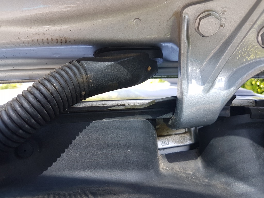

kennt jemand die Bestellnummer und den Preis für die Dichtung (Leiste) für den Übergang der Dachkant zur Heckklappe. Diese Leiste ist auf den Bildern zu meinem Post Faltenbag im Thema Elektronik zu sehen. Meines Erachtens müsste diese Dichtung die Hecklappenscharniere besser abdecken, So läuft beim öffnen der Heckklappe immer sehr viel Wasser direkt auf die Scharniere und dann an der Kofferraumseite herunter.
Liebe Grüße Uwe 159
Liebe Grüße Uwe 159

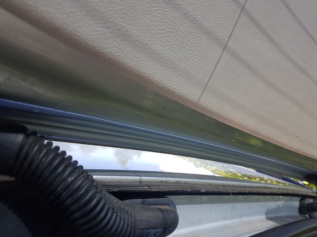

Ich glaube das es auf jeden Fall besser werden wird. Am linken Scharnier geht die Dichtung fast über das ganze Scharnier und dort ist es dann auch besser. das rechte Scharnier ist komplett ohne Dichtung. Irgendwie sieht die Dichtung an dieser Stelle so aus als wäre sie zu kurz abgeschnitten worden. Gruß Uwe159
Uwe159
Nochmal zurück auf meine Dichtung von der Dachkante zur Heckklappe. Kann vielleicht ein Besitzer eines W164 ein Foto einstellen damit ich es mit meinem im Original vergleichen kann?
Und wenn jemand die Bestellnummer kennt hätte ich diese gerne. Danke und. Gruß Uwe159

Uwe159
danke für die Zeichnung aber es ist leider nicht die Nr.150.
Ich habe nochmal 2 Bilder eingefügt.Gruß Uwe159
