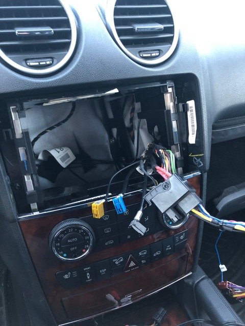

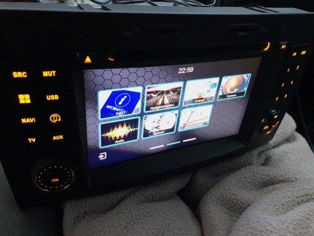

Hallo ML-Freunde/innen,

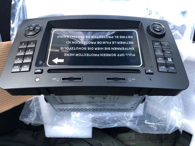

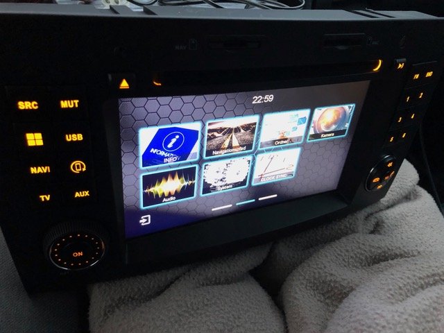

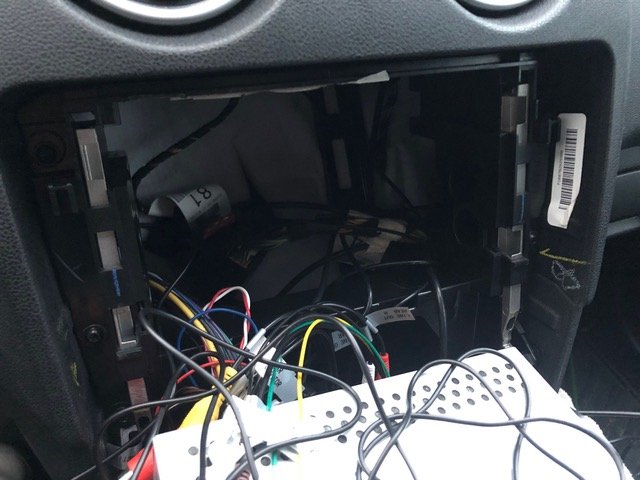

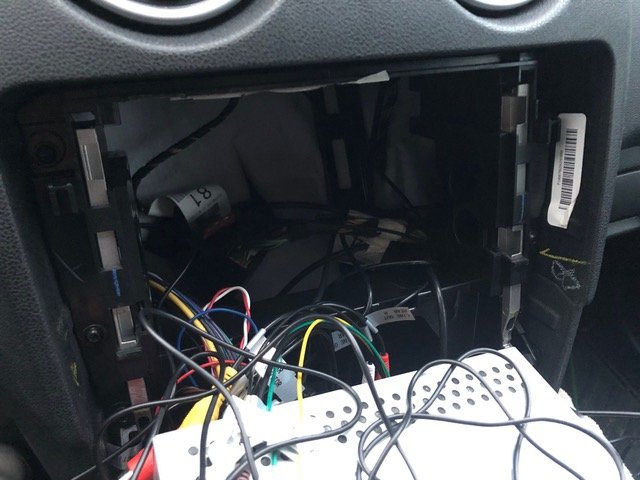

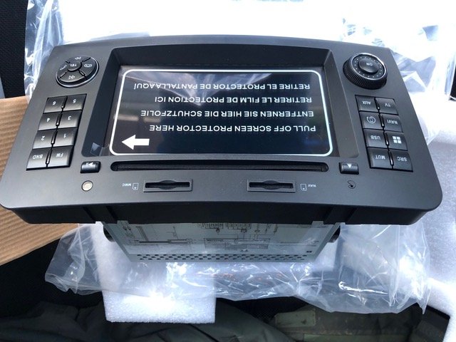

ich habe das DYNAVIN nun verbaut (siehe auch meine Box) und bin bisher sehr zufrieden mit den Funktionen und dem Betrieb.
Klar, es ist kein absolutes High-End-Gerät, aber ich denke ein guter Kompromiss im mittleren Preissegment.
Der Support durch DYNAVIN ist erstklassig und online sehr gut über ein Ticket-System zu erreichen. Da ich Depp nur den SD-Adapter ohne die kleine Micro-SD in den Schacht für die Navi-Software geschoben hatte und deshalb das Navi natürlich nicht funktionierte, hatte ich den Kontakt über dieses Ticket-System gehabt und es wurde mir dann innerhalb weniger Stunden geholfen, indem ich freundlich darauf hingewiesen wurde, dass die eigentliche SD-Karte im Adapter fehlt.
Oh Mann, das war mir ja schon etwas peinlich, aber na ja, so kann ich wenigstens positiv über den Kundenservice berichten.
Ich werde das Gerät jetzt weiter im Alltag testen und hoffen, dass meine positive Erstmeinung sich bestätigt!

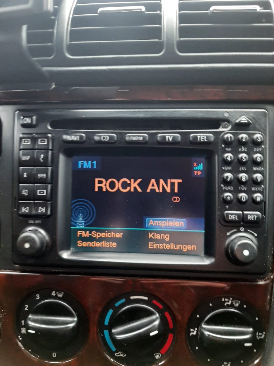

Der CD-Wechsler, sofern verbaut, sitzt hinten rechts im Laderaum, wo auch der Wagenheber und die Schmutztüte für ein defektes Laufrad wohnen.
Voraussetzung weiterer Hilfe ist nun aber das tatsächlich bei Dir im ML befindliche Radio/Comand.
Mach mal, sicherheitshalber, ein Foto davon.
Denn die Gerätschaften werden/wurden bekanntermaßen, gern mal getauscht.

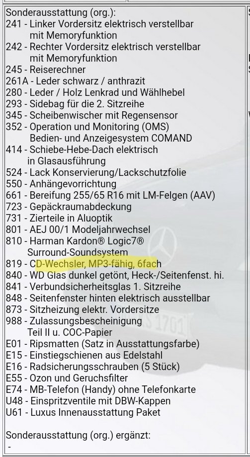

Hier das gewünschte Bild: Und dann hätte ich das hier gefunden:

Danke.
Bzgl. ebay-Fund
Es muß genau der sein, welcher zur Vorrüstung Deines MLs paßt!
Es gibt mindestens 2, wahrscheinlich sogar 4 Varianten.
Wenn nicht vorgerüstet ist, wirds schwierig, denn dann braucht es eine aufwendige Kabelverlegung und die passende Halterung. Das hat noch keiner hier gewagt.

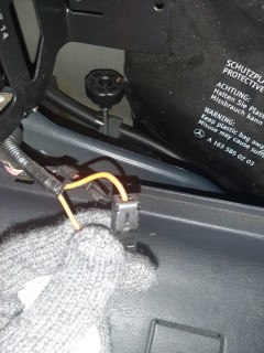

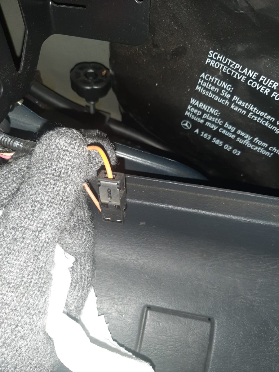

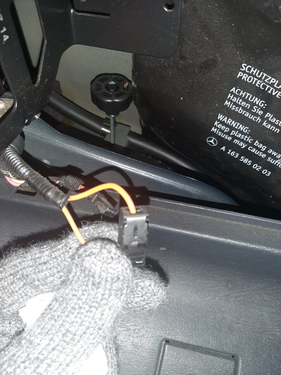

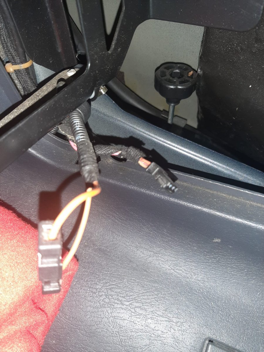

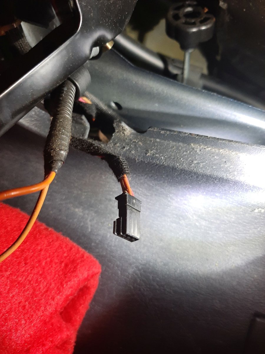

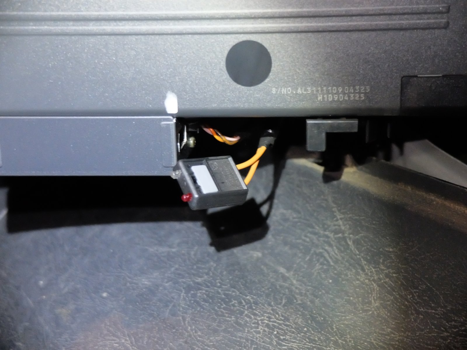

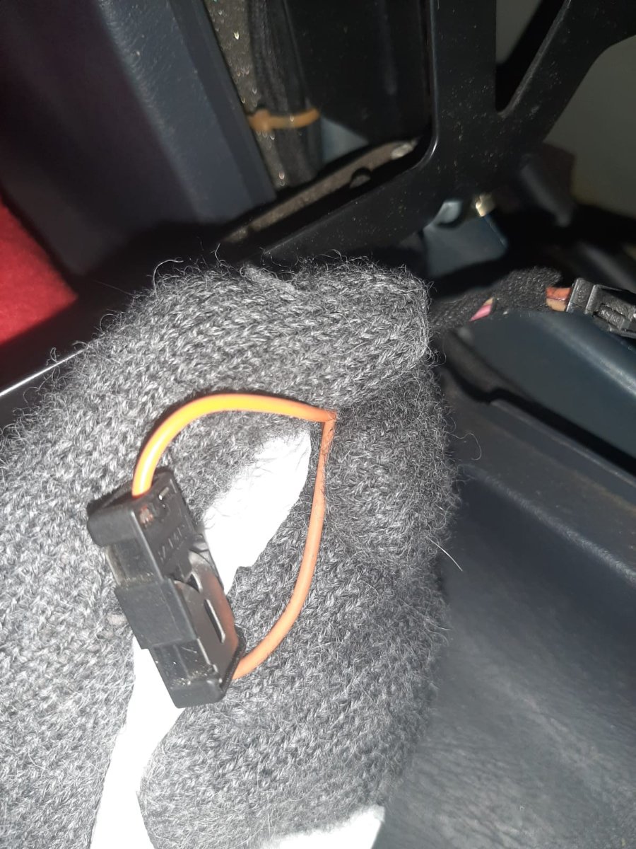

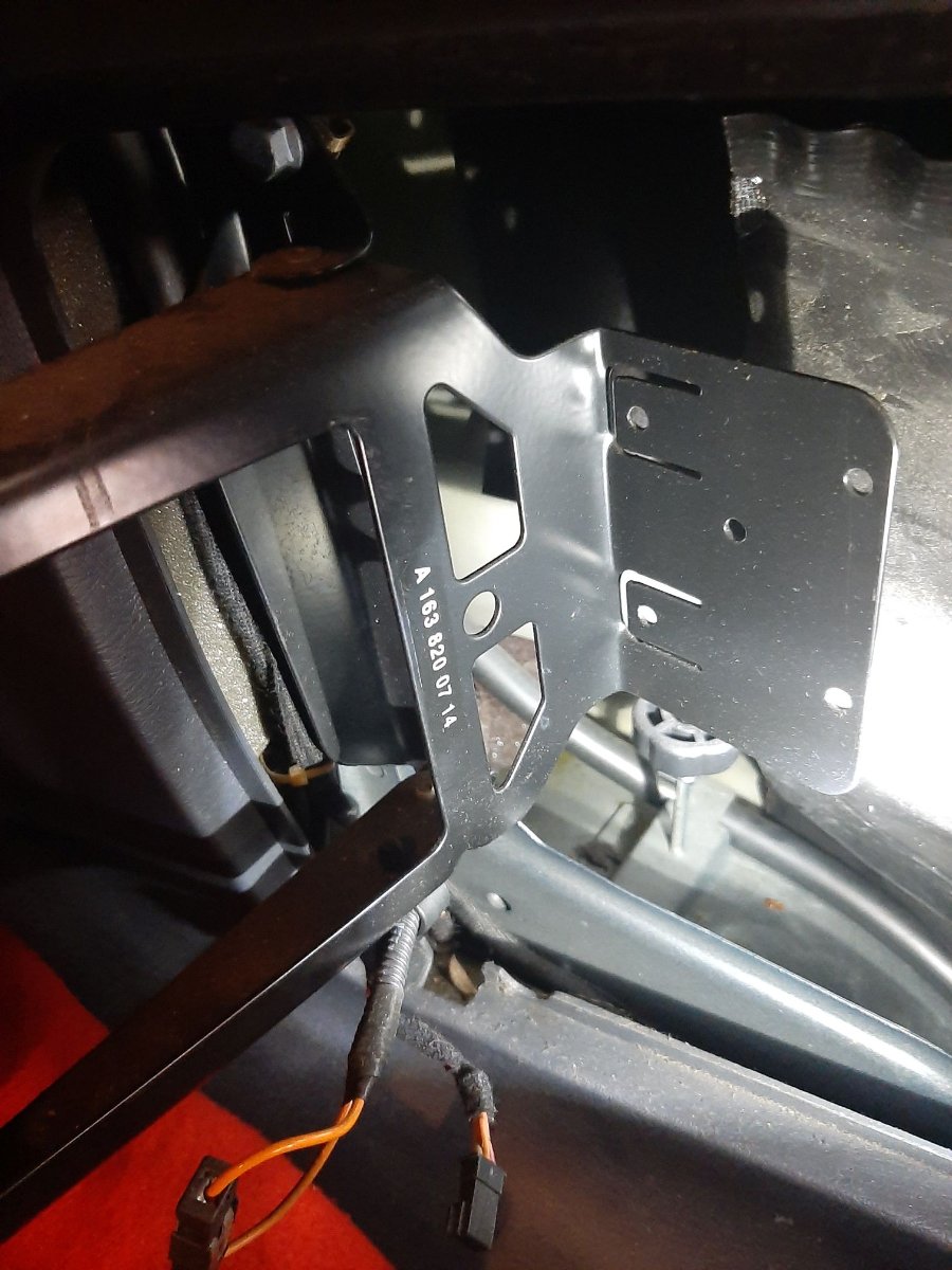

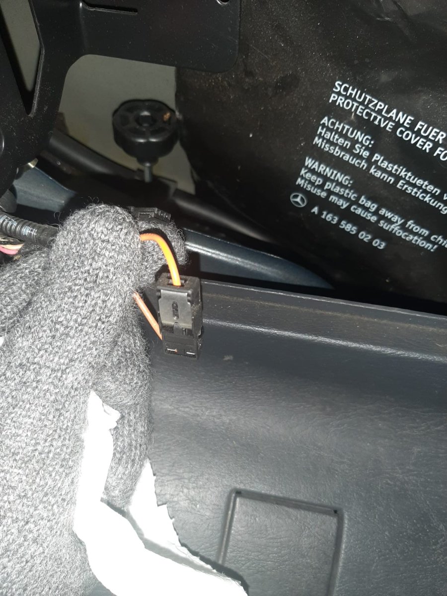

Ich weilte soeben an der Hummel...hier die (hoffentlich ausreichenden) Bilder der Halterung im Kofferraum sowie den Anschlußkabeln:
Es sieht tatsächlich so aus, als ob der Wechsler aus Gründen, die sich mir akut nicht erschließen, halbwegs fachgerecht entfernt wurde - also keine Kabel abgepitscht.
Und hier - nomen est omen! - mein Reinigungs-CD-Versuch...
Sobald die Lieferung aus Amazonien eingetroffen ist, werde ich berichten - ob das erfolgreich war oder nicht. Falls nicht: Bumms. Ich reiß' das COMMAND definitiv nicht raus. Zwar hätte ich gerne die aktuelle Navi-CD für das Gerät (und m. W. n. funzt die nicht im Wechsler, sondern nur im direkten Laufwerk) - aber die Tarife, die man dafür aufruft, sind absolut astronomisch...somit alles, aber nicht wichtig.
Grüße von der MLCD-Kaffeetasse,
Klaus

- Beiträge: 22274
Comand, APS & Co.
WebParts sagt dazu:
In Deinem ML war verbaut A 163 820 15 89
Dieses wurde bei MB ersetzt durch A 163 820 38 89 (357,14 netto nicht lieferbar)
Dieses wurde ersetzt durch B6 7 82 3409 zum gleichen Preis und nicht lieferbar.
All dieses entspricht (leider) nicht dem von Dir bei ebay rausgesuchten Gerät.
Zum A 163 820 05 89 steht da nur, daß dieses Teil bekannt im W163 verbaut wurde.
Man möge sich bzgl. Ersatz an sein MB-Haus wenden...
Klaus245
Comand, APS & Co.
Hmmm...jetzt wirds schwierig!
Da ich jetzt mal davon ausgehe, bzw. voraussetze, daß die Recherce bei Webparts stimmt:
Dann wäre das hier das passende Gerät.
Zumindest, wenn ich ebenfalls voraussetze, daß der Aufkleber auf dem Gerät ebenfalls stimmt.
Soweit, so einfach - aber: So schauts bei mir aus - und der Stecker an den orangen Kabeln sieht irgendwie so garnicht aus wie der Stecker in der Anzeige? Wobei ich ohnehin den wagenseitigen Stecker nicht verstehe; selbst, wenn der sich irgendwie aufklipsen lässt - warum ist er momentan zusammengeclipst?
Sicher - Seitenschneider/Wago-Klemme...aber a) ist das ja sicher so nicht gedacht und b) funktioniert das überhaupt?
Sehr fragende Grüße,
Klaus
Mir erschließt sich das irgendwie nicht...
Klaus
- Beiträge: 22274
Comand, APS & Co.
Was Du da bei ebay rausgesucht hast ist ja typisch Schrottplatz.
Sieht mitgenommen aus und wurde wohl mal eben, in ein paar Sekunden rausgerissen, anstatt sich mit diesen lästigen Steckverbindungen zu beschäftigen.
Würd ich nicht mit der sprichwörtlichen "Kneifzange" drangehen.
Gezeigtes Kabel bleibt mir vorläufig auch unklar.
Soweit ich weiß gibts die Wechsler mit und ohne Lichtleiter.
Meiner hat keinen, haben wir mal irgendwann festgestellt, als ich ein Audio CC in Erwägung zog.
Klaus245
Comand, APS & Co.
Naja, es ist auch nicht meine Ausbaumethode - hat aber hier den Vorteil, daß deutlich zu erkennen ist, daß das mit den Steckern nicht passt. Wären die abgezogen - dann hätte ich es erst beim Einbauversuch gemerkt.
Auf den Bildern des Händlers sieht man in jedem Fall bei dem abgepitschten, orangen Kabel einen Kabelschuh mit Nase. Das Kabel bei mir sieht jedoch gänzlich anders aus.
Und woanders als vom Schrott (wo man bekanntermaßen nicht unbedingt zimperlich ist) sollte man Teile bekommen? Neu - das ist ja bereits recherchiert - gibt es die Dinger wie so vieles ja nicht mehr...
Auf An-, bzw. Rückfrage funktionierte das Gerät - und Rücknahme ist möglich...allerdings löst das mein Kabelproblem nicht. Deswegen werde ich das Teil nicht kaufen...
EDIT: Der Wechsler, der auf 3889 endet - der passt definitiv nicht. Das müsste der mit dem Lichtwellenleiter sein. Zumindest ist das so auf Bildern zu erkennen.
EDIT II: Weiß jemand, für was die orangen Kabel sind? Ich würde ja auf Stromversorgung tippen....

- Beiträge: 8884
Comand, APS & Co.
Hallo Klaus245!
Die orangefarbenen Leitungen sind Lichtwellenleiter, in Deinem Fall gebrückt, Sender direkt auf Empfänger, weil es keinen Wechsler mit LWL gibt. Bei mir ist ein solcher verbaut und ich habe das mal fotografiert. Da siehst Du die beiden orangefarbenen Leitungen, die in einen Stecker gehen, der in den Wechsler gesteckt wird. Wenn vorhanden, übernimmt dieser die Weiterleitung der Daten im LWL. Der LWL ist als Ring aufgebaut, das heißt, es gibt immer eine Sende- und eine Empfängerdiode und der Ring muss geschlossen sein. Wenn es ein Gerät im Ring nicht gibt, muss die Sendediode direkt die Daten an die Empfängerdiode weitersenden.
Anbei findest Du ein Bild von den LW-Leitungen bei mir, die in einem 2-poligen "Stecker" sind. Da sendet der Sender an den Wechsler und der Wechsler dann wieder zum nächsten Empfänger.
