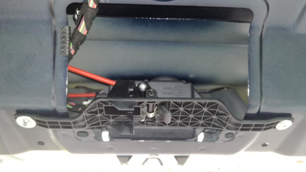

Hallo, heute habe ich ein UPS Paket übergeben bekommen. Das Schloss habe ich jetzt getauscht und einem Funktionstest unterzogen. Funktioniert alles wunderbar. Die Rückwandverkleidung werde ich allerdings erst am Wochenende wieder verbauen. Dazu benötige ich Tageslicht und ich möchte ja auch das Kabel vom Antennenverstärker noch kleben. Viele Grüße René010

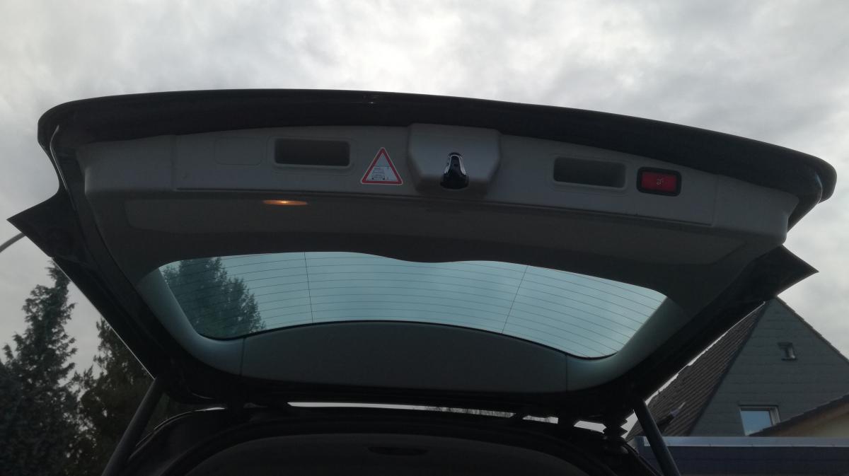

Hallo, ich habe heute erst einmal den Notöffnungshebelsteg wieder angeschraubt.
Danach kam die Hecktürverkleidung wieder drauf und die Beleuchtung und der Knopf für die Hecktürzuziehilfe ist auch schon wieder drin. Das Einbauen der Verkleidung war eine Sache von knapp 5 Minuten. Das geht deutlich einfacher als das abbauen.

Das sieht doch alles sehr gut aus!
Eine wahrlich gelungene do it yourself-Reparatur.
