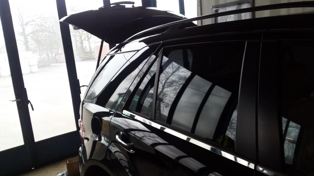

Ich habe heute das Schmuddelwetter genutzt und mich in die Werkstatt verzogen. Nach 3 Stunden hatte ich es vollbracht und unsern neuen ML mit Tönungsfolie versehen. Es ging wesentlich einfacher als beim W163 da die Scheibenwölbung anders ist.

Hi Jens,
sieht echt schick aus. Da ich vor zwei Wochen erst die Scheiben von unserem L300 getönt habe weiss ich was für eine Arbeit das ist.

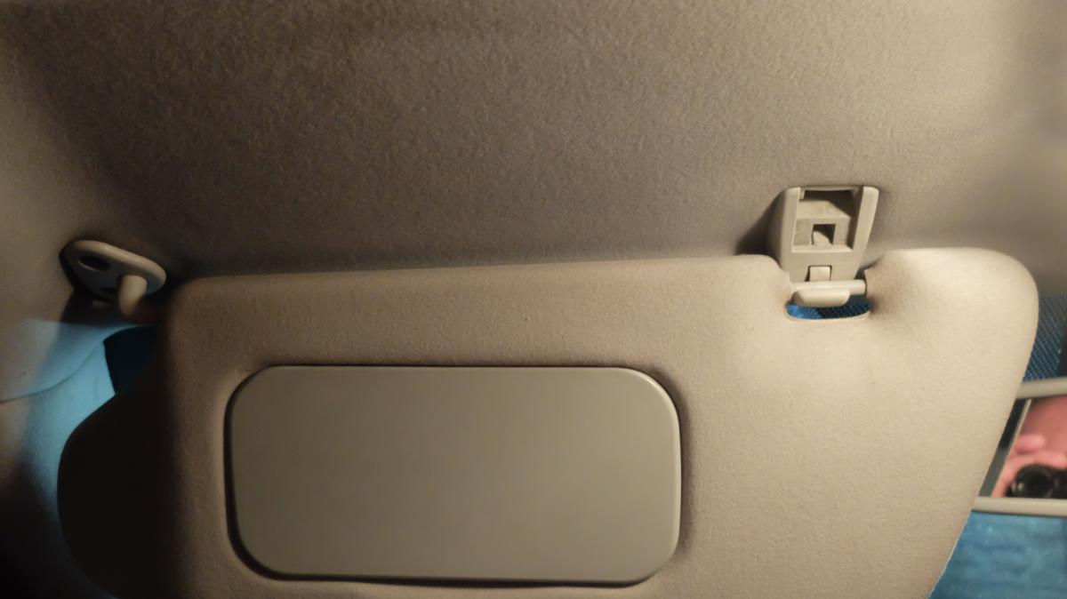

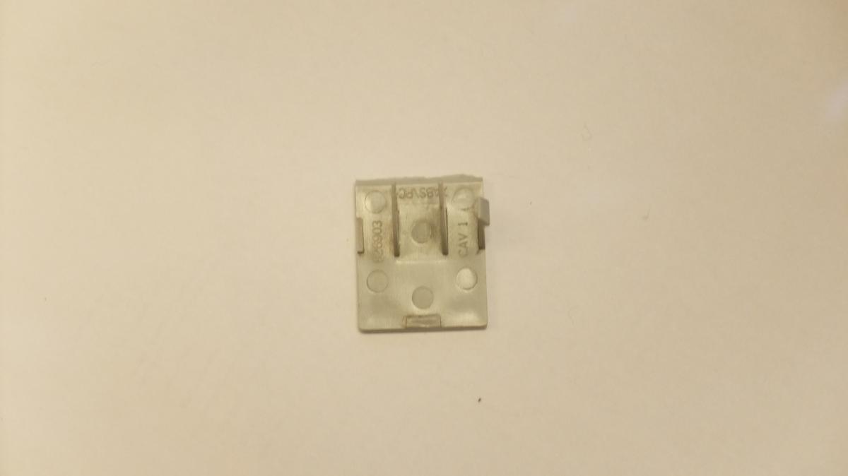

Herrn Könich habe ich ein paar Bestellungen in Höhe von ca. 2.500€ übergeben. Beim Wechsel meiner Frontscheibe beim AhK wunderte ich mich erst viel später, dass beim Ausklappen der Fahrersonnenblende ein Teil herabfiel. Das war die Abdeckung der rechten Befestigung der Sonnenblende. Da wurde offensichtlich gemurkst. Der Murkser muss das auch gemerkt aber verschwiegen haben. Möge sich das AhK ausdenken, wie man das wieder reparieren kann.

- Beiträge: 22053
Die Fotos leite ich gleich mal weiter.
Mal sehen, ob man sowas auftreiben kann oder wie man das so repariert, daß es nicht mehr rausfällt und wieder wie neu aussieht.
Was mir dazu als erstes einfällt: Ein passendes, selbstklebendes Stück Klettband.
Denn da was kleben wird bei dem ausgehärteten Kunststoffnasen wohl nichts bringen.
- Beiträge: 8740
Es könnte sein, dass der Deckel beim Lager dabei ist. Teilenummer:
A 163 810 03 12 7D05. Das wäre einfach, denn das Teil kostet keine fünf Euro. Aber es ist nicht sicher, ob das das richtige Lager ist, denn es gibt ja zwei davon.
- Beiträge: 22053
Die Anfrage mit Fotos ist raus.
Wenn ich Antwort vom AhK bekomme steht diese dann auch hier.
