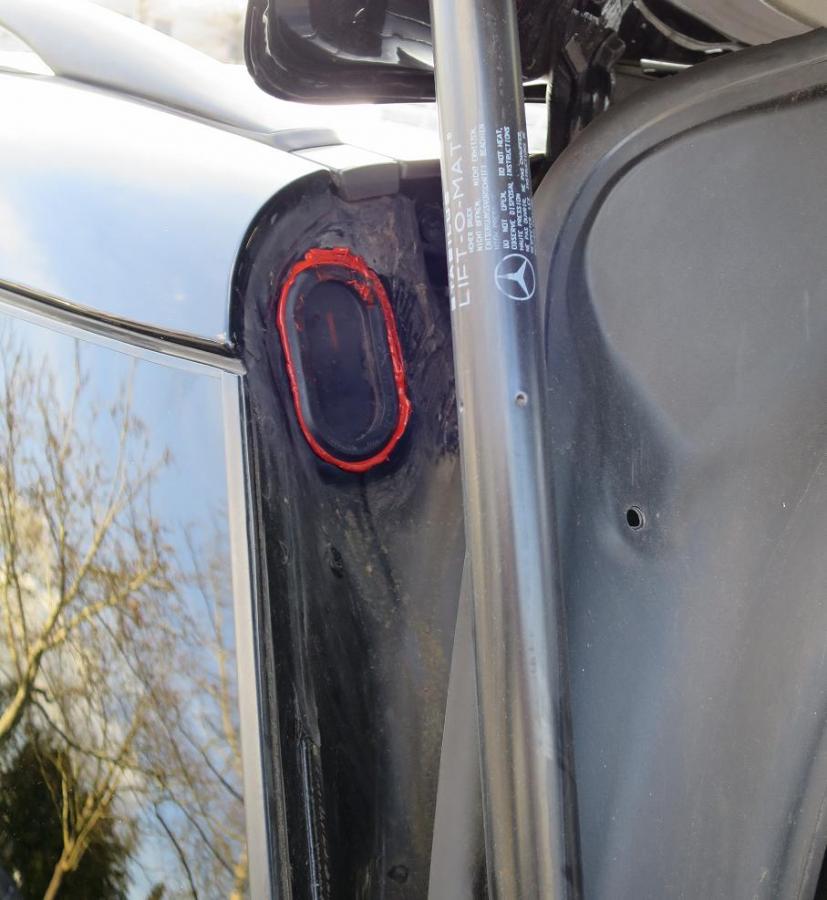

am W164 eines Kollegen war Wasser in den Innenraum eingedrungen, und zwar hinten auf beiden Seiten, quasi rechts und links vom Kofferraum. Dadurch ging zweimal ein Steuergerät kaputt, das rechts ohne Gehäuse eingebaut ist. Nachdem seine Werkstatt das Leck nicht fand machten wir uns zusammen auf die Suche und entdeckten schließlich auf beiden Seiten oben hinter jeweils einer schwarzen Verkleidung große Gummistopfen. Diese waren so stark geschrumpft, dass sie sehr locker in den Löchern der Karosserie saßen. Abfließendes Wasser konnte so ins Fahrzeuginnere fließen. Mein Kollege hat die Gummistopfen ausgebaut, alles gereinigt und mit rotem Silikon eingebaut. Seitdem war kein Wassereinbruch mehr festzustellen.
Dies als Hinweis für alle, die auch irgendwann einen solchen Wassereinbruch haben.
Ich sehe hier eine Parallele zu den Schläuchen der Schiebedachentwässerung an meinem W163. Der Druck zu sparen war wohl immens.
W164 Wassereinbruch Gummistopfen.JPG (74.91 KiB) 189 mal betrachtet

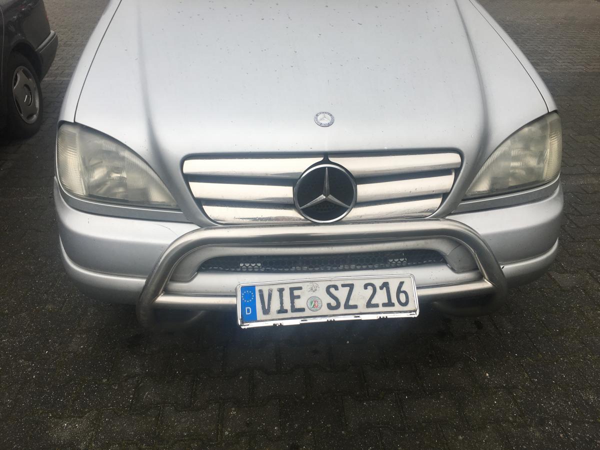

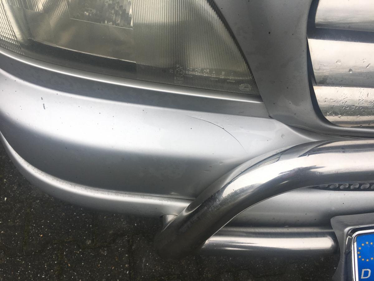

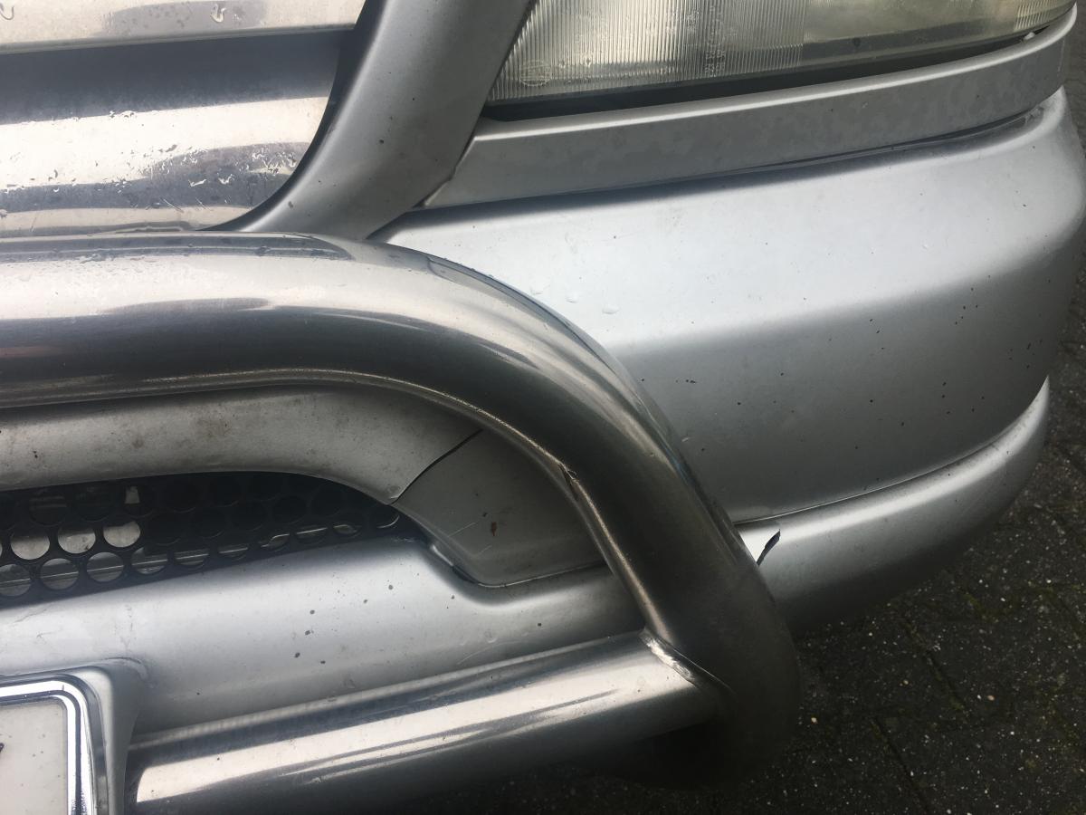

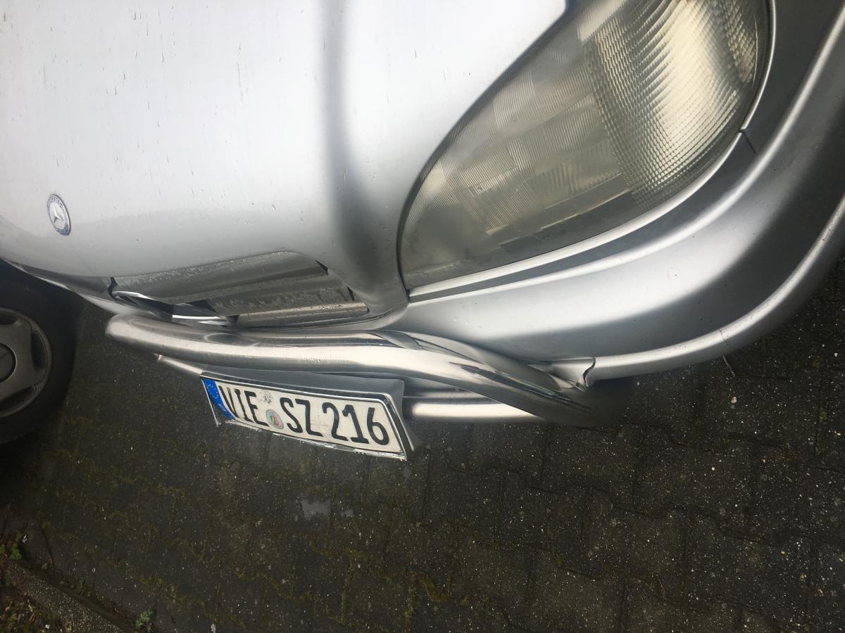

Gestern war ich noch in der Werkstatt und es wurde ein Schadengutachten gemacht. Beschädigt sind die Stoßstange, die Motorhaube und der Rammschutz.
Nun warte ich auf das Gutachten....

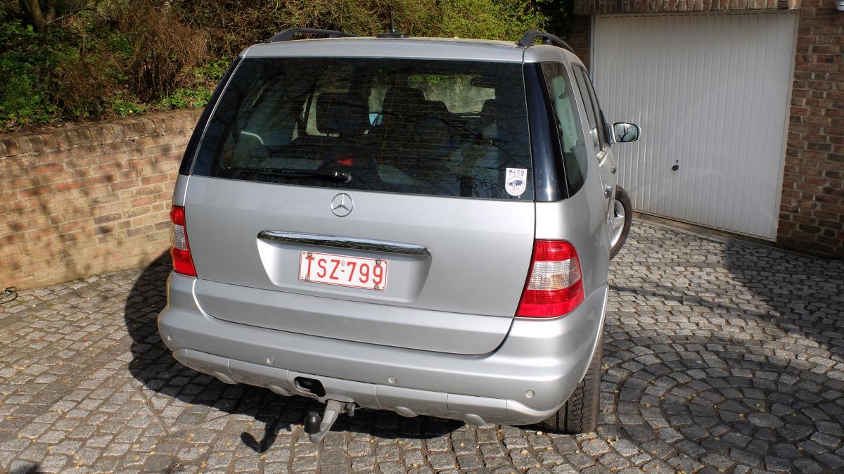

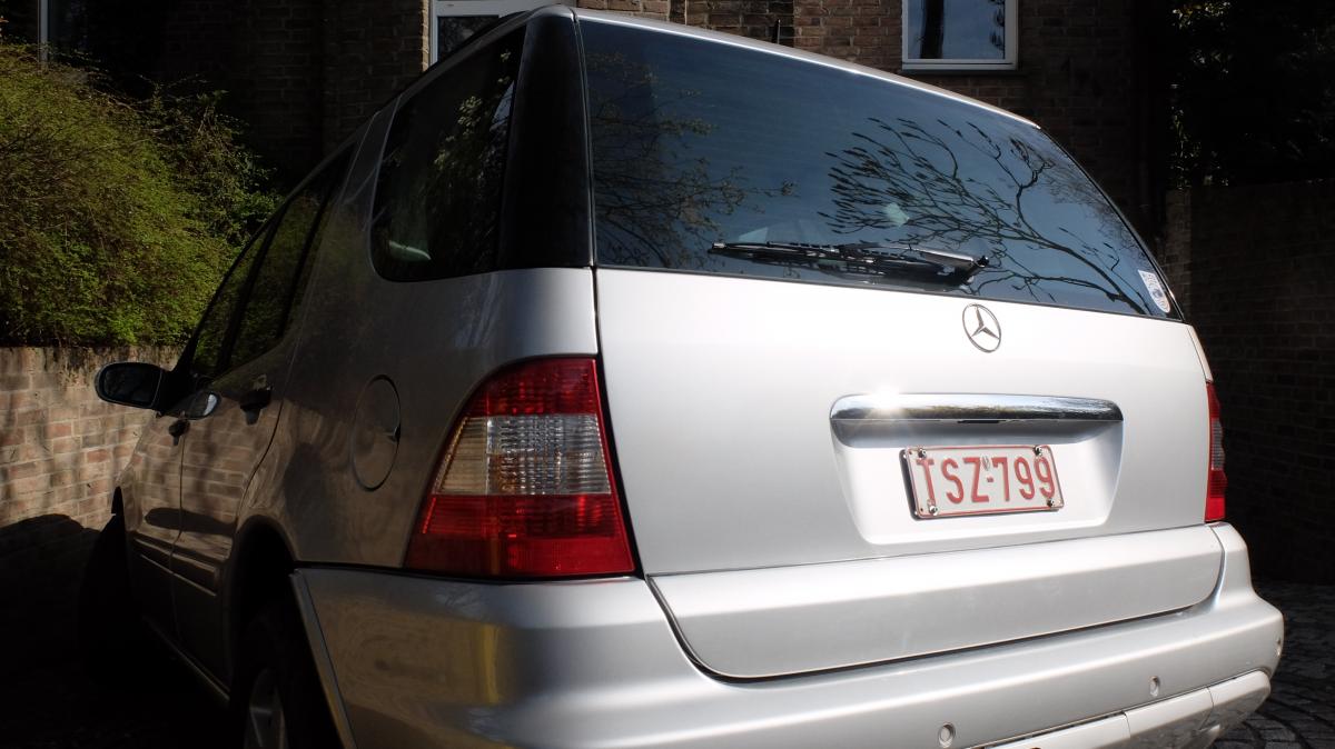

Gestern konnte ich unseren ML wieder mit neuer Heckklappe in Empfang nehmen. Inklusive aller möglichen Neuteile wie Wischer, Kennzeichenleuchten, Schloßbetätigung, Dämpfern, Heckscheibe und vielen anderen schönen Dingen.
Irgendwann demnächst erhält die Motorhaube noch eine neue Lackierung, weil da nach knapp 400.000km etliche Steinschläge und auch der Treffer einer Kastanie bei ca. 50km/h vorhanden sind. Morgen erhält er noch ein neues MLCD-Wappen. Mein Nachbar hat jedenfalls ausgezeichnete Arbeit geleistet! Bei Gelegenheit werde ich mal ein paar Fotos davon einstellen.
Beiträge: 8789
Anbei die versprochenen Fotos.
