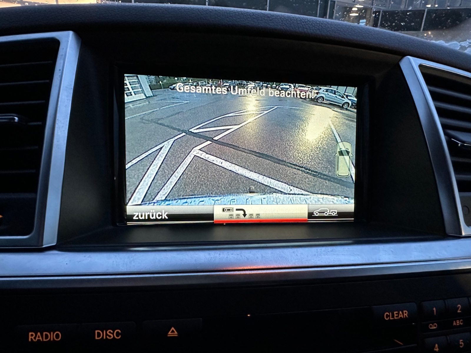

Der Termin am Dienstag hat geklappt, die Freischaltung war Teilweise erfolgreich. Leider war noch kein Bild zu erkennen, das Command blieb schwarz…. Das gestrige Telefonat hat der Meister dann beendet, eine Fehlersuche kann nicht gleich stattfinden, wir haben so viel Arbeit. Heute Morgen hab ich dann versucht den Meister zu erreichen um die Suche einzustellen…. Gegen Mittag kam dann der Anruf: Fehler gefunden, eine Steckverbindung des Most-Lichtleiters war nicht korrekt:
Siehe da: es funktioniert. Rechnung hab ich noch keine, sobald diese da ist schreibe ich die kompletten Kosten einmal zusammen. Jetzt darf unsere Durchlaucht einmal die Fahrzeugdaten erneuern, der Code 218 für die RFK sollte dann auftauchen.
