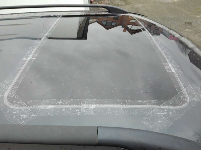

Dreckswetter - elendigliches!

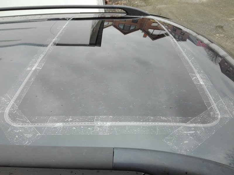

Da wird das noch nichts mit dem Zerlegen des unteren, fahrerseitigen Armaturenbretts um an den Ablaufschlauch heranzukommen.
Auch würde ich gern den Schmutzfänger dort mal demontieren. Denn ich hab da so einen Verdacht, was den Zusammenbau dieses unnötigerweise entfernten, bei der Montage des Innenkotflügels der zwecks Reparatur der Klimaanlage demontiert wurde, betrifft.
Gestern hab ich da erst mal eine sehr unschöne
, sehr pragmatische, kurzfristige Lösung realisiert, damit dieses andauernde "Windelwechseln" mal aufhört.So kann auch direkt bewiesen werden, daß es tatsächlich nur dieser Ablaufschlauch ist und nicht etwa noch eine andere Undichtigkeit.
- Beiträge: 8856
Hoffentlich lässt sich das Klebeband später rückstandslos und ohne Beschädigung des Lackes ablösen.
- Beiträge: 22247
Da hoff´ ich mit Dir mit. Andererseits hatte ich zuerst Befürchtungen, daß das Band vom Wasser unterwandert wird und dann wegfliegt. Man wird sehen, wie sich das weiter verhält. Bis jetzt ist alles gut und fast schon wieder trocken. Zumindest ist seit gestern kein neues Wasser im Fußraum hinzugekommen. Das hab ich mit sich deutlich verfärbenden Tüchern getestet. Die Feuchtigkeit in der "Auslegeware" wird wohl noch etwas brauchen, bis die da wieder ganz raus ist.

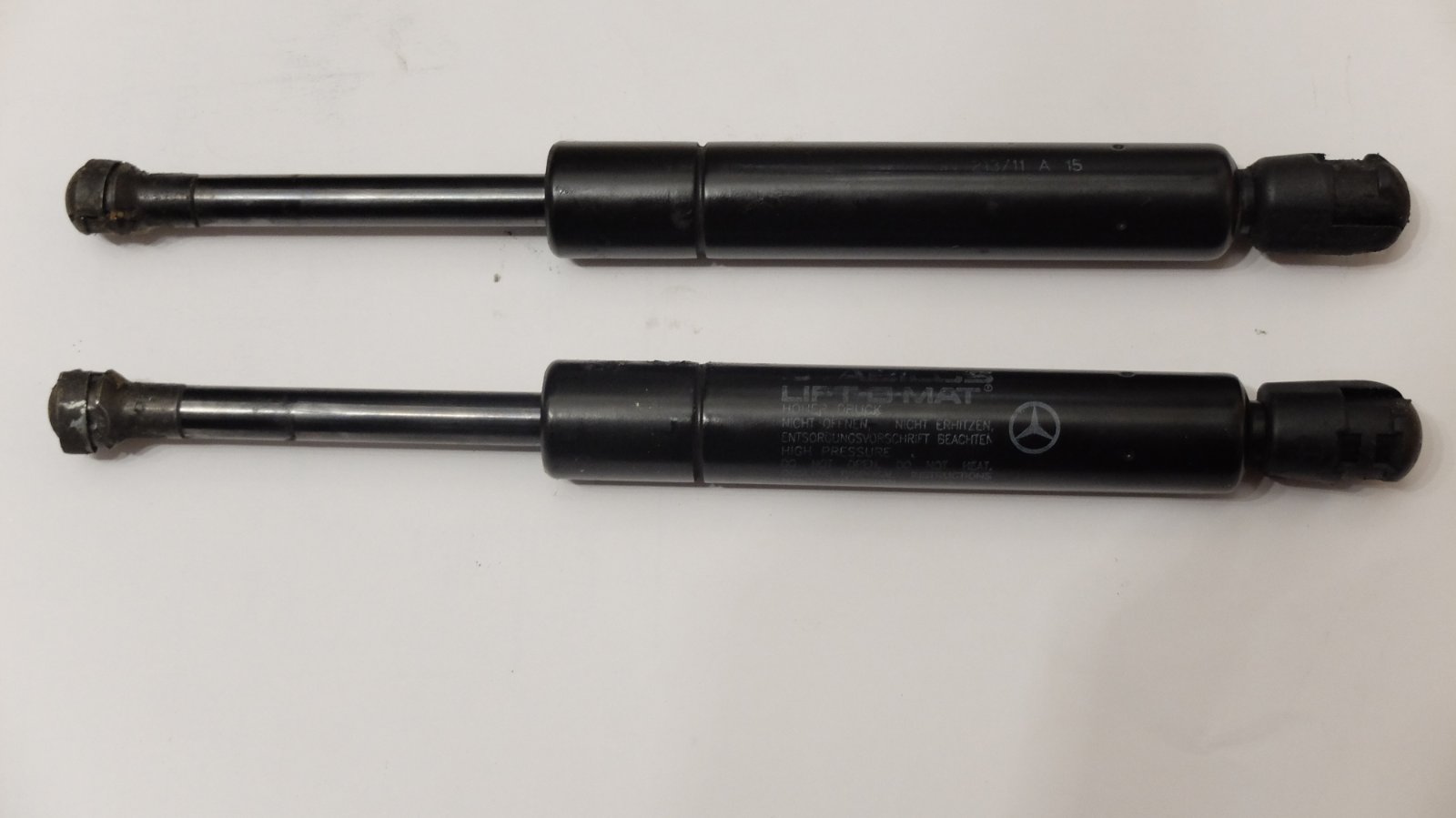

Gestern habe ich endlich die Gasdruckdämpfer für die Motorhaube erneuert. Jetzt bleibt sie wieder offen stehen, ohne mir aufs Haupt zu fallen. Bereits nach der Erneuerung des ersten Dämpfers ging sie ein paar cm mehr auf, als zuvor. Mit dem zweiten Dämpfer blieb sie auch stabil in der Position stehen.

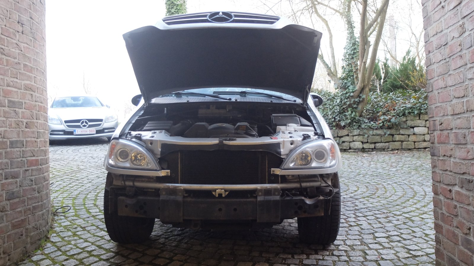

Nach dem Rehwildschaden in der vergangenen Woche, habe ich ja am Montag alle Ersatzteile beim Autohaus Siebertz in Heinsberg abgeholt und die zu lackierenden Teile bei meinem Nachbarn abgegeben. Gestern habe ich diese bei ihm abgeholt (fertig waren die schon vorgestern) und heute mit der Montage begonnen. Ein Foto habe ich momentan nur von einem Zwischenstand der Reparatur. Die Stoßstange mit den Parktronicsensoren und der Scheinwerferreinigungsanlage hängt inzwischen wieder. Da der ML zwischendurch fahrbereit sein muss, dauert es bis zur endgültigen Fertigstellung noch etwas.
- Beiträge: 22247
Das sieht, trotz fehlender "Zierleiste", richtig gut aus.
Finde ich.

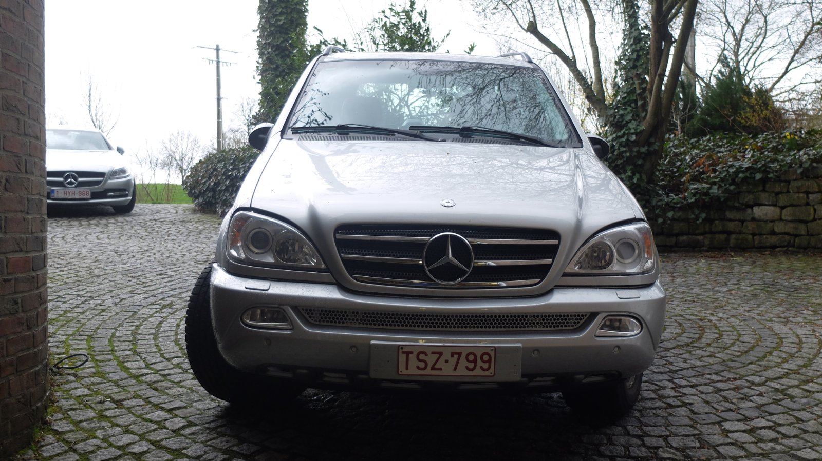

- Beiträge: 6707
Hallo Manfred, das ging ja schnell. Super, wenn man sowas selbst kann.
Ist das eigentlich eine optische Täuschung oder ist der Scheinwerfer auf der Fahrerseite irgendwie schief? Ich meine, dass die Spaltmaße etwas ungleichmäßig aussehen. Viele Grüße René10
- Beiträge: 8856
Das siehst Du richtig. Da muss ich noch nacharbeiten. Wie ich erst heute gesehen hatte, sind die beiden oberen Plastikhalterungen des Scheinwerfers abgebrochen. Mal sehen was ich da mache. Der Scheinwerfer ist fest, aber er steht auf der Innenseite etwas höher, als er sollte. Den deswegen zu erneuern, möchte ich eigentlich vermeiden. Der ist ja erst zwei Jahre alt. Die Bruchstücke habe ich. Vielleicht lässt sich das kleben.

- Beiträge: 206
wegen der undichten Schiebedächer:
Ich habe nach fortwährenden Wassereinbrüchen das Schiebedach vor ein paar Monaten mit farblosem Paketklebeband abgeklebt, damit ist es dicht, genutzt hatte ich es eh nie. Es sieht so aus wie das von Herrn Könich’s ML.
Mein Kollege mit seinem W164 entschied sich nach jahrelangen Wassereinbrüchen für dieselbe Methode.
Ich denke, wenn man sich mit den Wasserablaufschläuchen all die Mühe macht, sollte man auch die Schiebedachdichtung wechseln. Denn die dürfte schrumpfen und größere Spalte verursachen, durch die irgendwann so viel Wasser eintritt, dass auch neue Ablaufschläuche überfordert sind.

- Beiträge: 22247
Da hab ich auch schon mal, vor langer Zeit, beim Reinigen der Schiebedachdichtung, dran gedacht. Der Aufwand ist aber nicht unerheblich (für mich zumindest) und ob die alte Dichtung abzubauen zerstörungsfrei geht, schien mir zumindest zweifelhaft.
Es ist schon wahr, daß da eine Menge Wasser rein kommen kann. Die Ablaufkanäle und Schläuche sind aber dafür durchaus ausreichend dimensioniert. Solange die sauber gehalten werden, versteht sich. Und der Schrumpfschlaucheffekt das Wasser nicht in den Fußraum umleitet.
Deine Lösung, zu sehen in Deiner Box, fand ich erst gar nicht schlecht, war mir aber nachher nicht sicher, ob ich nicht genau damit eine weitere Hürde für sich ansammelnden Schmutz schaffe. Bei einer Verlängerung am unteren Ende der Ablaufschläuche besteht diese Gefahr allerdings auch, hat dort aber nur eine Verbindungsstelle. Und wenn das verlängernde Stück einen größeren Durchmesser hat, sollte da eigentlich nichts passieren.
