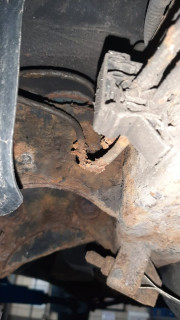

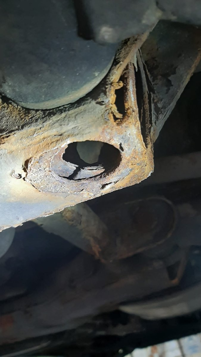

Hmmm...
Hattest Du das Auto denn vor dem Kauf gar nicht von unten angesehen?
Ich bin etwas verwundert, bei Deiner ganzen Erfahrung.
Das sieht ja aus, als wenn seit Tuscaloosa überhaupt NICHTS gemacht worden wäre und der ML immer in 50cm Salzlake geparkt worden wäre.
Den hättest Du sicher nicht gekauft, wenn Du uns hier nur ein paar Fotos des MLs von unten gezeigt hättest.
In einem Deiner Fotos kann man auch gut sehen, daß unter der Seitenverkleidung alles weggerostet ist.
User Olaf075, auch einer aus dem Süden, wo ja erheblich mehr gesalzen werden muß, als hier im Pott, hat damit einschlägige Erfahrungen. Im Juli 2015 ist das gemacht worden. Und sein ML hatte, wie man in seiner Box0208_075 sehen kann, schon so manche Rostbehandlung vorab.
Den nächsten ML wirst Du sicher nicht kaufen, wenn Du den nicht vorab von unten genau betrachtet hast.
Und wenn mal was unklar ist, einfach mal (vorab!) die MLCDler fragen. Die kennen sich mit sowas aus.

Nunja - dazu muß man vielleicht den Kauf erklären, bzw. den Ablauf:
Es ist schon richtig, daß ich was das Thema angeht, nicht gänzlich unbeleckt bin - aber die ganze Grütze sieht man in der Tat erst auf der Bühne, bzw. in der Grube und die stand vor Ort nicht zur Verfügung.
Ich habe mich bei der Prüfung/Besichtigung tatsächlich in der Hauptsache auf alles oberhalb der Reifen konzentriert - in der (wie ich heute weiß) äußerst irrigen Annahme, daß ja eine frische HU gemacht wird und dort alle Mängel (sofern vorhanden) aufgeführt werden. Ergebnis: geringe Mängel. Das ein 22/23 Jahre altes Kfz kein Neuwagen ist, war mir ja durchaus klar - das ich vsl. Bremsen (nicht Leitungen!) neu machen werde müssen, war mir grundsätzlich auch klar.
Den neuen ML hatte ich jetzt in der Tat in meiner Werkstatt auf der Bühne und habe den mit meinem Mechanikus zusammen geprüft.
Tuscaloosa hat der übrigens nie gesehen...ist ein Österreicher.
Alles obendrüber ist wirklich gut - und in einem guten Zustand; das ist ja der Witz - der mich jetzt viel Zeit und Nerven kosten wird.
Aber anhand der gezeigten Bilder sollte Einigkeit bestehen, daß in dem Zustand eine Prüfplakette nie hätte erteilt werden dürfen...

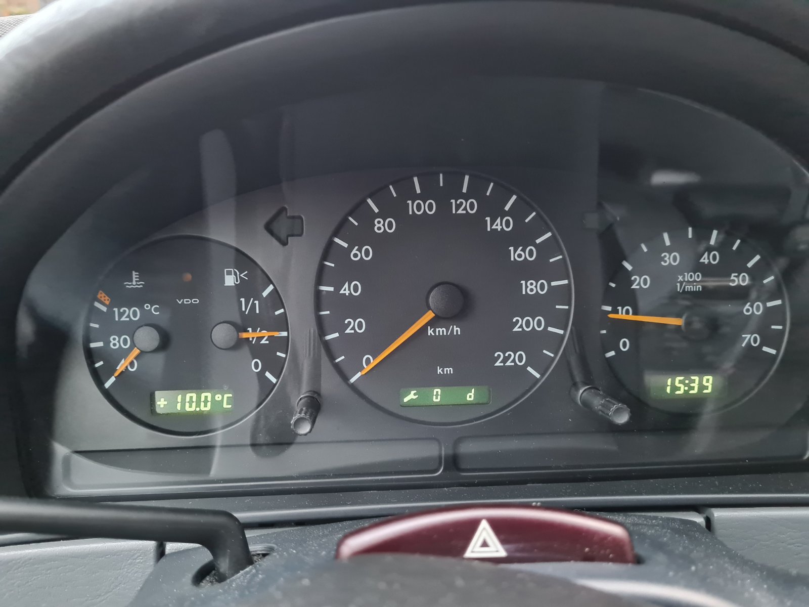

Was will mir mein ML damit bloß sagen, einen Tag vor Weihnachten?
Na klar! Inspektionsintervalle werden bei so wenigen km nach Tagen berechnet sein.
Halt jeweils das was zuerst abgelaufen ist.
Wenn ein ML allerdings, wie meiner, seit der letzten (selbstgemachten) Inspektion nur etwas über 2.000km gelaufen hat, dann werd ich nur mal eben wieder nachsehen, wie man das Inspektionsintervall im KI zurücksetzt.
Weil das hab ich mir, warum auch immer, noch nie merken können.

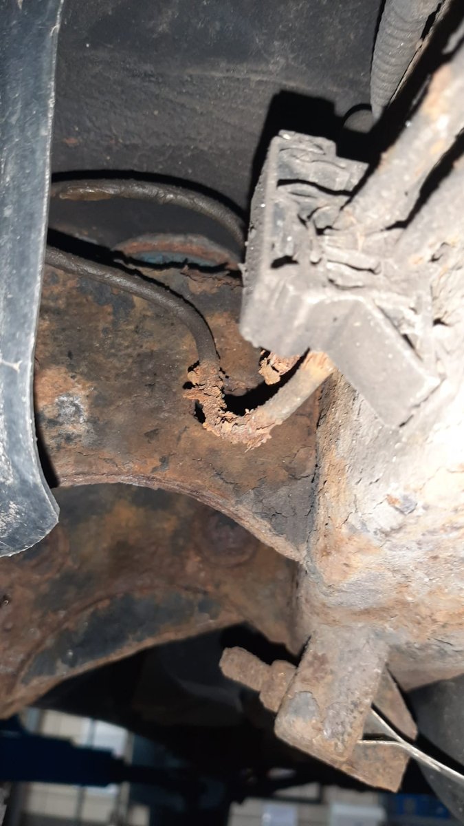

Update HU/AU
Heute Morgen zu GTÜ gefahren.
Nachdem Beleuchtung durch war, auf den Bremsenprüfstand.
Dort ist dann bei der Prüfung eine Bremsleitung geplatzt.
Das wars denn erst einmal. Zum Glück brauchte ich noch nichts bezahlen.

- Beiträge: 22205
Inspektion/HU/AU
Oooops!
Ein bekannter, oft unentdeckter Fehler, beim W163.
Aber besser dort als in einer brenzligen Situation, würd ich mal sagen.
Insofern: Glück gehabt!
Bei meinem ML sind ja auch schon alle Bremsleitungen und Schläuche neu. Da halbe Sachen machen bringts ja auch nicht. Du wirst sicher weiter berichten und das dann auch in der Box Deines ML´s dokumentieren.
Schaun wir mal, wie das dort im hohen Norden so geht.
PS: Wo genau?
An der üblichen Stelle unter der A-Säule?

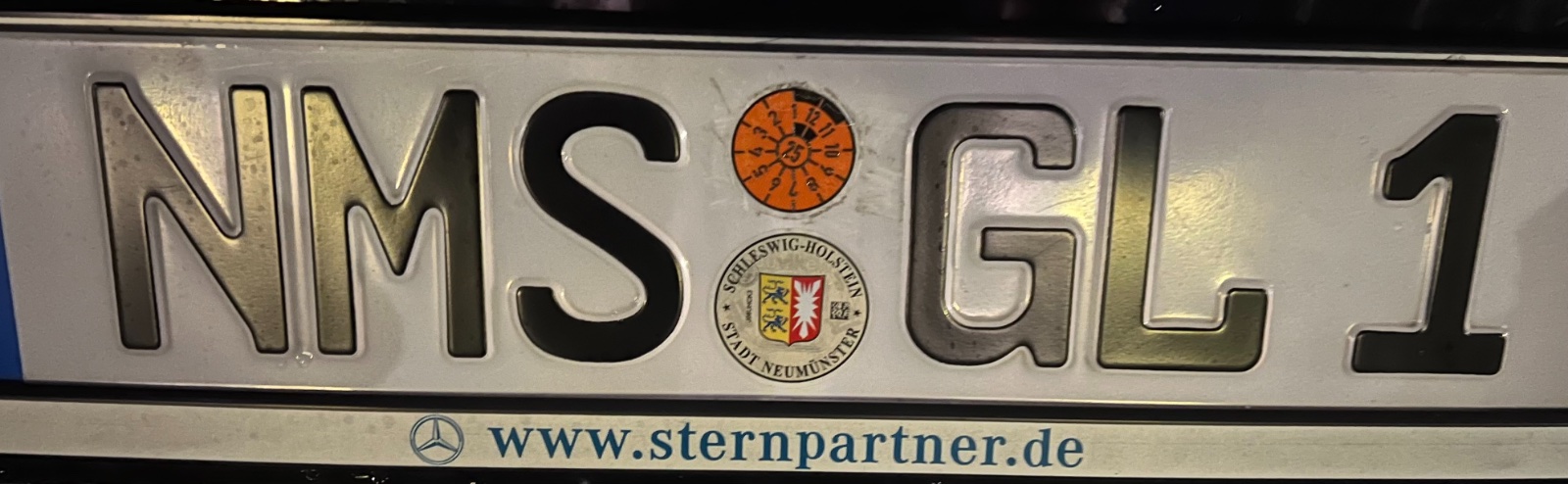

- Beiträge: 22205
Inspektion/HU/AU
Igitt, igitt!
Was ist denn das für ein total häßlicher Kennzeichenhalter?
Haben die das mal wieder ohne zu fragen einfach gemacht/ausgetauscht?
Haben die bei mir auch mal versucht. Denen hab ich dann die Rechnung über 2 MLCD-Kennzeichenhalter geschickt, welche auch anstandslos bezahlt wurde, weil man das nicht rückbauen konnte, weil die MLCD-Kennzeichenhalter wohl schon entsorgt worden seien.
Vermutlich haben die diese beim Abbau einfach nur zerstört.
Wenn sowas ungefragt passiert find ich das total daneben.
Gehört hab ich sowas aber auch schon von anderen Werkstätten, die Ihre Werbung kostenlos spazieren fahren lassen wollen.
