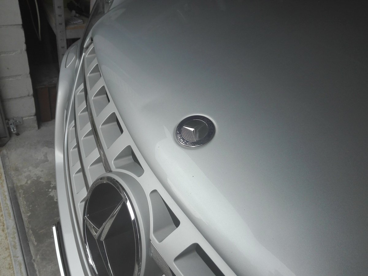

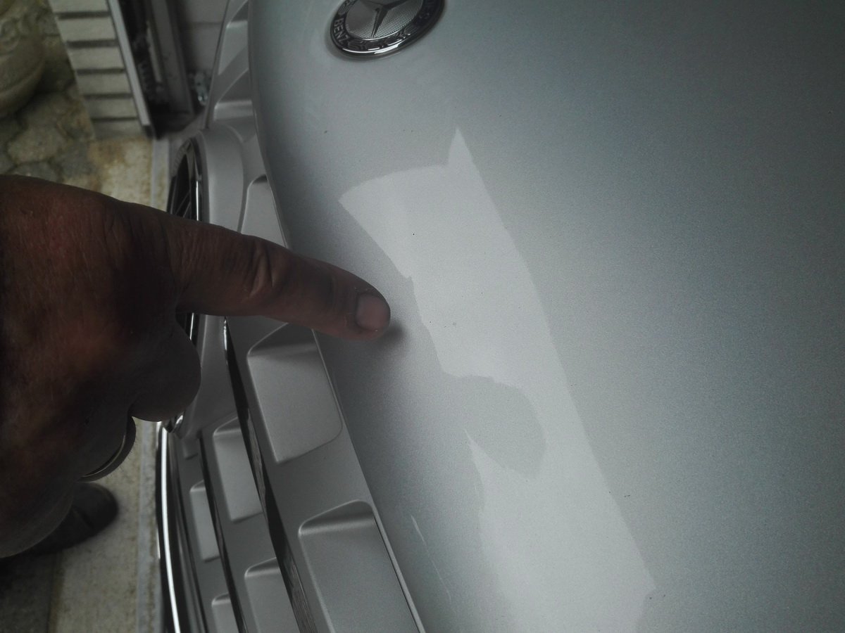

Da mein Heimweg mich eh an des
Rainers Hütte vorbei führte (naja, ein kleiner "Schlenker" war dann doch verkehrsbedingt von Nöten), haben wir mal gemeinsam von den Beulen Fotos gemacht.
Wirklich nicht einfach, sowas zu fotografieren. Hoffentlich aber ausreichend um Euch einen Eindruck (! Wortspiel !) zu vermitteln.
Das hätte ich nicht gedacht das mann so einfach mit dem Ellenbogen solche Beulen reindrücken kann.
Komme gerade vom Beulendoktor-Beulen-Besichtigungs-Termin: Ja, die Beulen kriegt man raus mit Klebetechnik (wäre auch zu einfach gewesen, wenn der Hohlraum von unten zugänglich wäre...) Zeitbedarf ca 2 h - muss man mit Gefühl machen und mehrfach nachkleben - so die Aussage. Bin gespannt! Nächsten Montag bin ich schlauer.... - Rainer52

Ich hätte es nicht geglaubt: die beiden Beulen sind rückstandsfrei weg! Hat ca 1 1/2 h gedauert...! Dem Beulendoktor aus Mönchengladbach sei Dank! - Rainer52

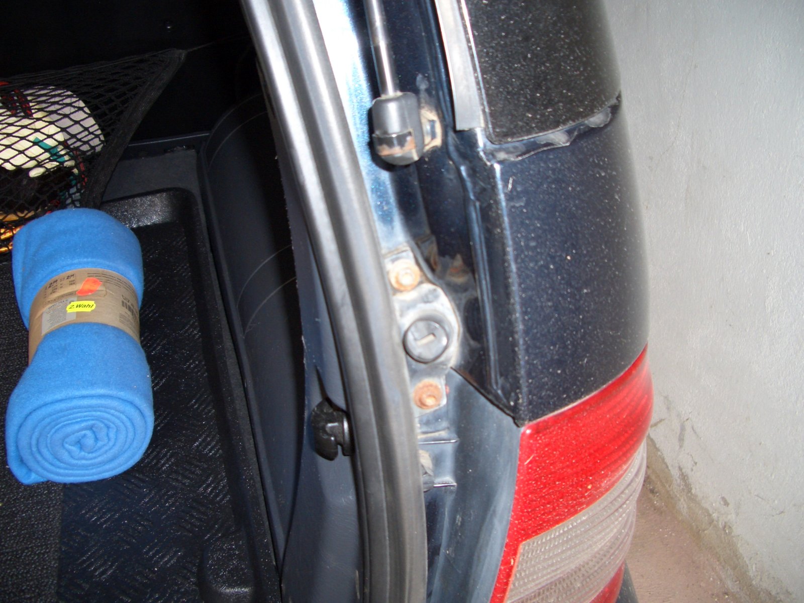

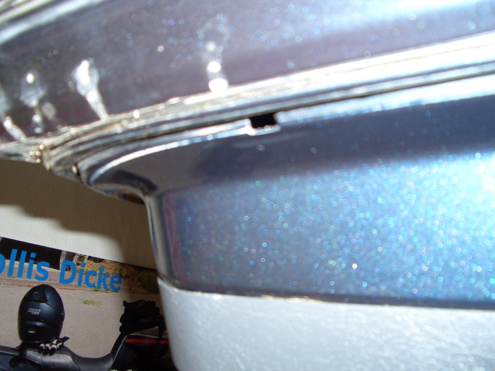

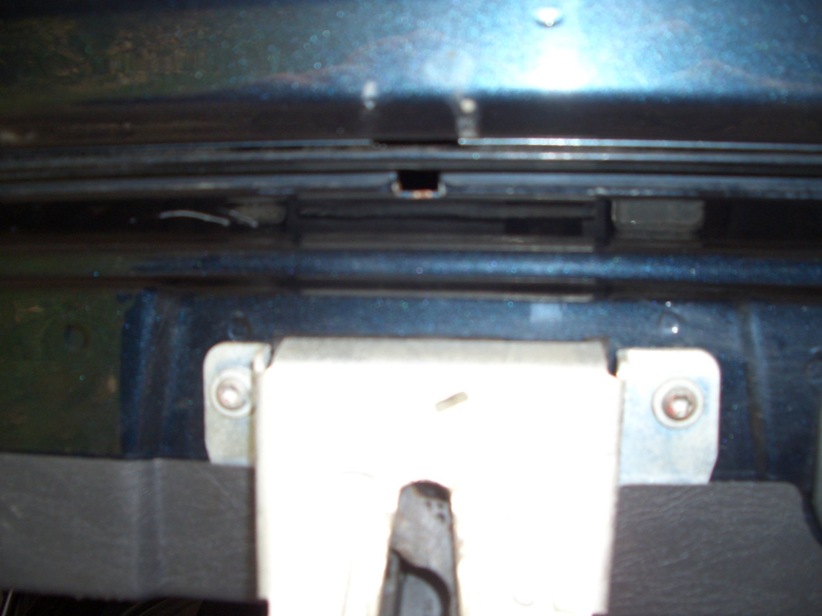

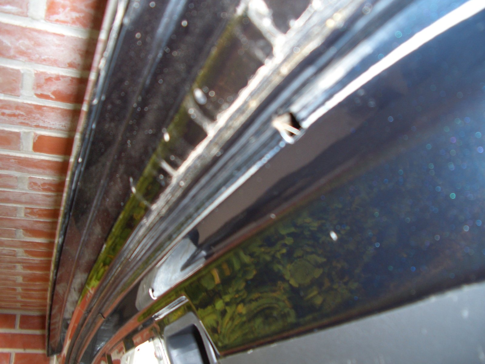

hatte dieses in der laberecke geschrieben:
ich habe das Gefühl, dass meine Heckklappe klappert.
Frage: Sind rechts und links vom Schloss irgendwelche Puffer?
Das sind quadratische Löcher so ca. 10mm, gehören da vllt Puffer rein und hat jemand die Teilenummer?
Hier Bilder dazu: Oder sollen das die Puffer sein: Unterhalb der Dämpferaufnahme:
Holger

Die Puffer hast Du schon richtig erkannt.
Wenn da was klappert, diese einfach etwas mehr rausdrehen. Dabei die Spaltmaße der Hecktür im Auge behalten, damit das auf beiden Seiten auch gleich aussieht.
Die Schrauben/Scheiben dort hab ich mal gegen nicht rostende ausgetauscht. Das sieht dann einfach besser aus.
