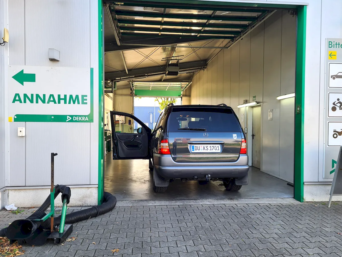

Aber es war ja noch früh am Tag und einer der möglichen Heimwege führt doch bei meiner Dekra-Station vorbei, vor der ich dachte, daß die um diese Tageszeit längst geschlossen hätten.
Weit gefehlt. Und total leer war es auch noch.
Tolldreist bog ich ab, mit dem Spruch auf den Lippen "Sekt oder Selters", da müssen wir jetzt durch!
Nett sind die ja immer, diese Prüfingenieure dort.
Und der meinige bekam von mir dann auch noch den Tip, den Auspuff doch lieber auf der rechten Seite zu suchen, in den Er die AU Messsonde versenkte.
Rein darf man ja nicht mehr, in die Prüfhallen. Fotografieren und Videoaufnahmen machen ist nun auch gänzlich verboten. In Zeiten asozialer Medien aller Art und deren Mißbrauch, haben hier nun auch hier alle Nachteile auszubaden.
Im Eingangstor stehend hab ich aber nun genaustens beobachtet, was dieser offensichtlich sehr fachkundige Prüfingenieur da tat.

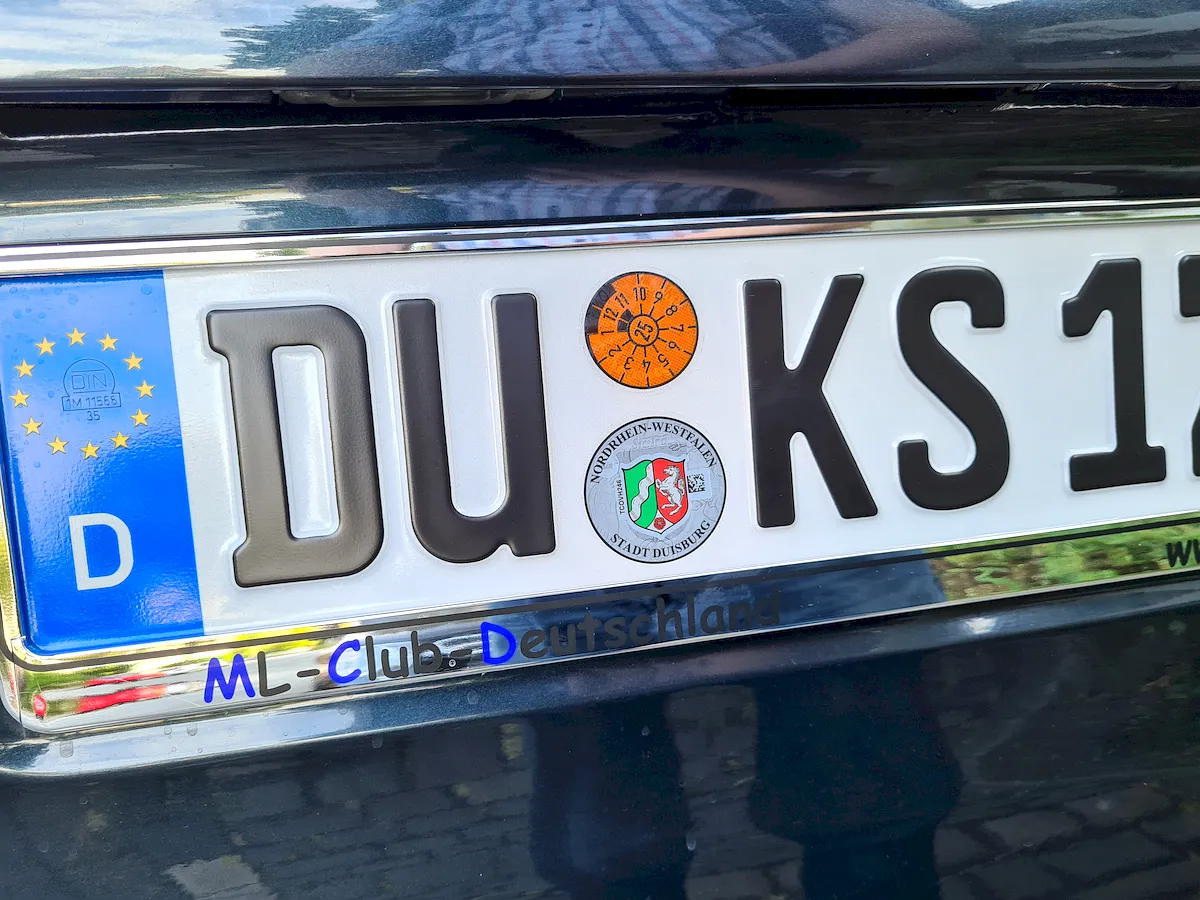

Dann ging der Ing. ans hintere Kfz-Kennzeichen, griff in die Hosentasche und...
...schon war die Einfahrt zur Prüfhalle blockiert. Von dem von mir stammenden Felsbrocken... :P

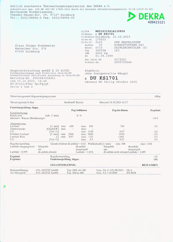

Da fehlen noch Beweisfotos?
Und die aktuellen Preise?
Bitteschön! ;)
Teuer, aber in dem Fall sicherlich, bzgl. Zeit und Fachkunde, redlich verdient.
Jetzt wirds allmählich eng...

Heute war ich mal wieder mit unserem ML beim belgischen TÜV. Dieser bemängelte einen zu hohen CO-Ausstoß. Mal sehen, woran das liegt. Ein Mehrverbrauch ist nicht festzustellen. Mein Gerät zum Auslesen des Fehlerspeichers vermeldet einen Fehler bei der Verbindung zum Nockenwellensensor. Die Motorkontrollleuchte ist allerdings aus. Vorsichtshalber werde ich diesen und alle vier Lambdasonden erneuern. Die Lambdasonden sind noch nie erneuert worden. Die Bestellung über 439,23€ ging über kfzteile24 und den Klick des MLCD-Banners raus.

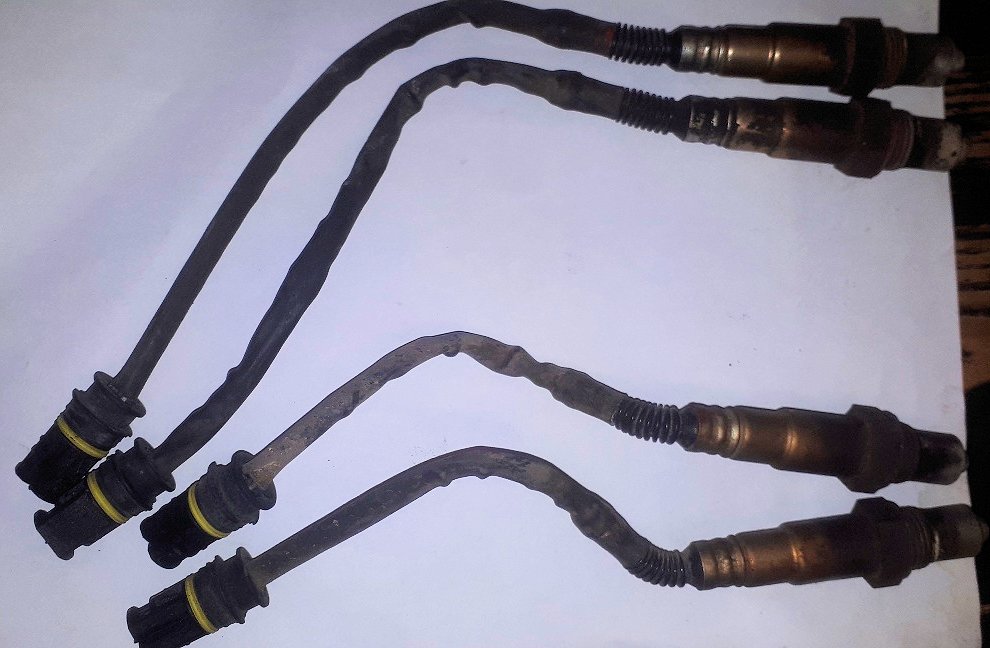

Heute wurden alle vier Lambdasonden erneuert. Morgen geht es dann zum Abgastest beim Gasumrüster und wenn das gut geht, direkt danach zum TÜV. Anbei ein Foto von den alten Sonden nach ca. 505.000km.
Beiträge: 22205
Inspektion/HU/AU
Gabs Infos bzgl. Schwierigkeiten beim Ausbau?
Weitere Daten/Preise kommen ja dann sicherlich in die Box Deines MLs.
Beiträge: 8808
Inspektion/HU/AU
Der Austausch war vollkommen problemlos. Rausschrauben, reinschrauben und gut. Lambdasonden 4 x ca. 100€, Austausch 100€. Genauere Infos nach hoffentlichem TÜV-Erfolg in der Box.
