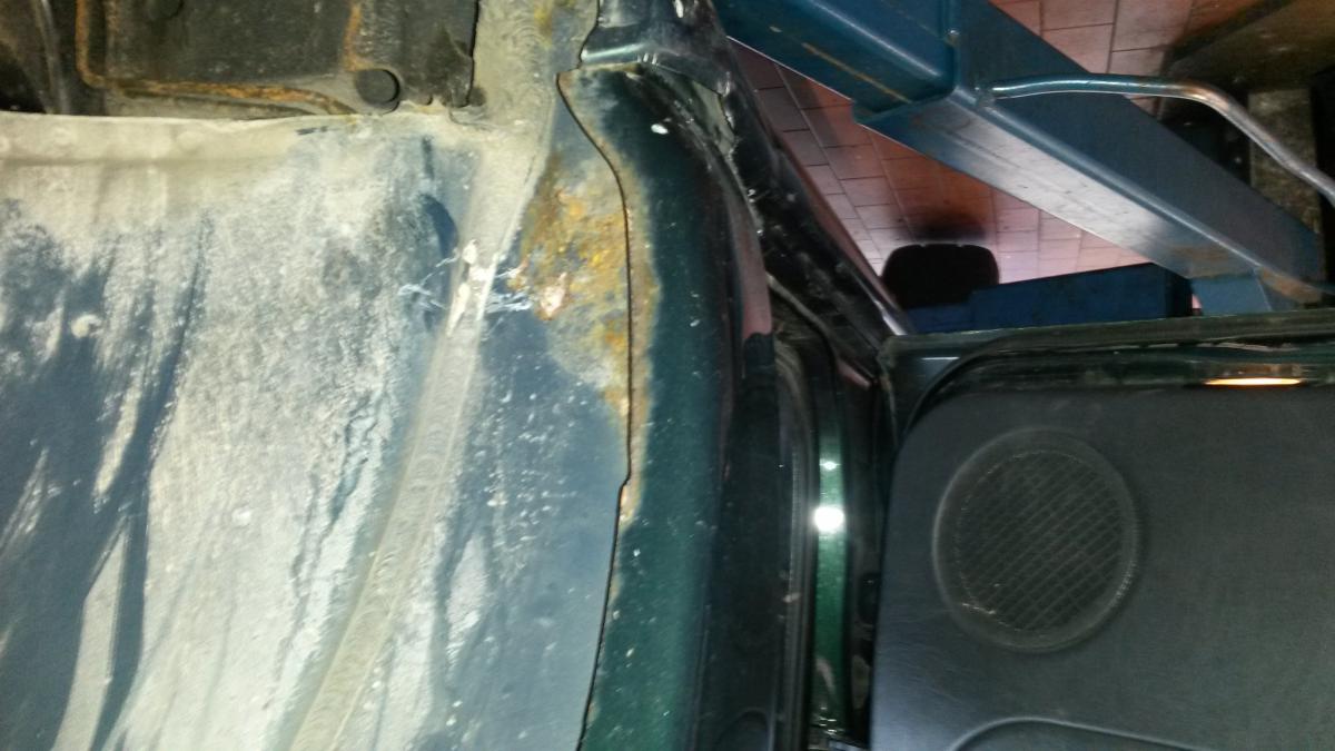

Hallo, am Samstag beim AhK hatte ich die Gelegenheit, einen Blick unter den linken hinteren Innenkotflügel zu werfen. Gleichzeitig habe ich auch mal Bilder der Kotflügel gemacht, um zu zeigen, wo der Rost sonst noch zuschlägt. Vor dem nächsten Winter muss ich da defintiv mal ran. Unter dem Wagen habe ich im Moment keine aktuellen Bilder gemacht. Auch dort gibt es einiges zu tun (das sieht man ja auch in meiner Box).
Viele
-liche Grüße René010

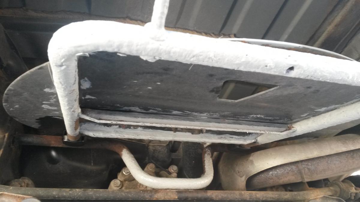

Wo ich gerade das Reserverad mal in der Hand hatte, habe ich so weit es der Platz und die Hitze zuließ, ein wenig mit Rostschutz angefangen. Es war aber einfach zu heiß, um ernsthaft konsequent daran zu arbeiten. Aber ein Anfang ist gemacht.
Ich habe gestern spät Abends beim Aufräumen eine kleine Dose Hammerit Rostschutzfarbe gefunden. Also wurde die eben geöffnet und zum Einsatz gebracht.

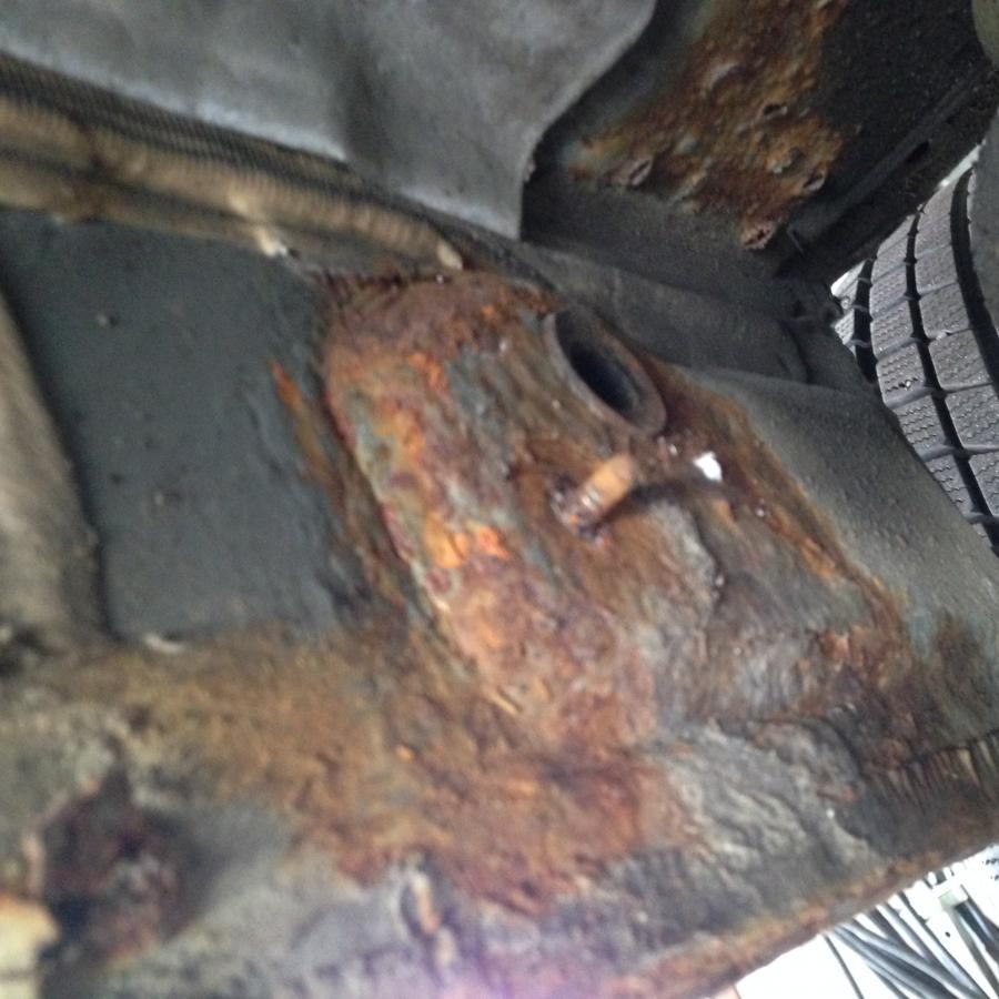

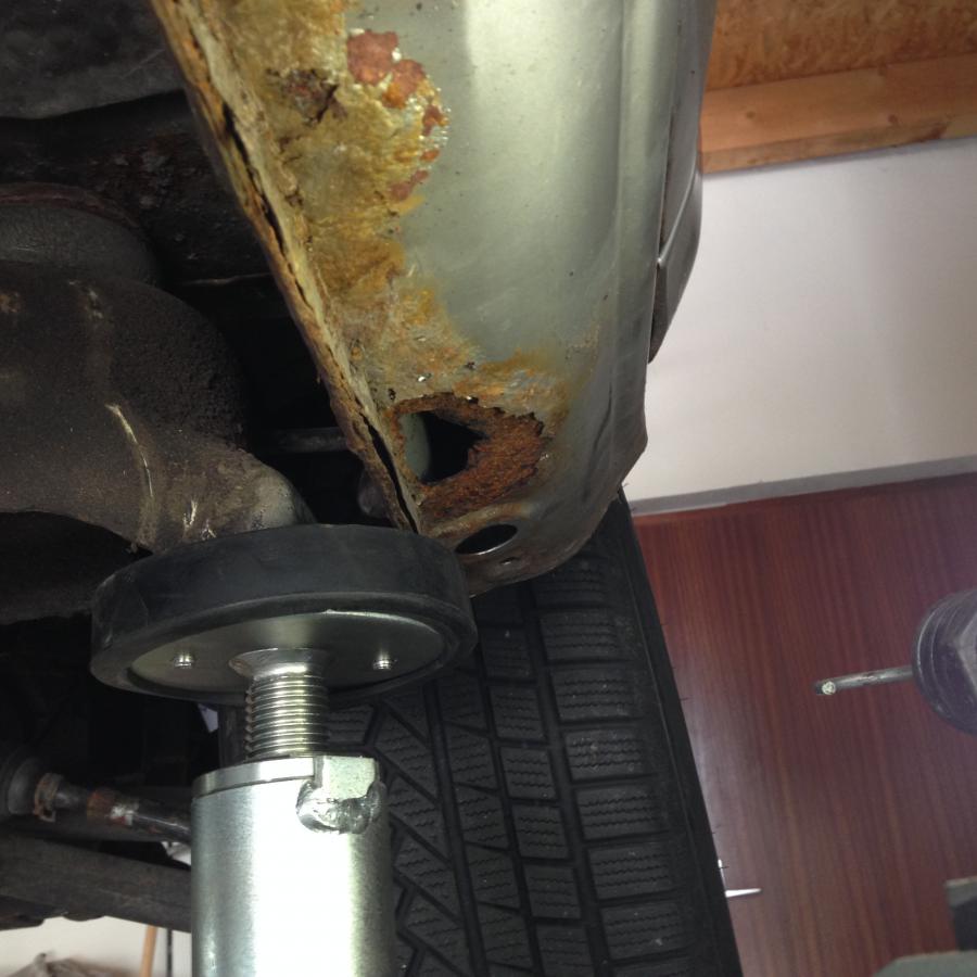

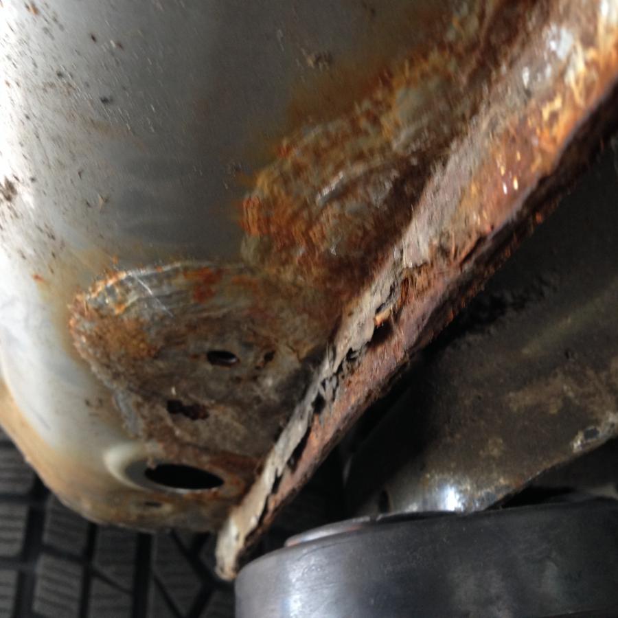

Rost ist ein leidiges Thema an unserem ML:
Schweller links: Schweller rechts: Halter der Schwellerverkleidung links: mehr dazu auch im Thema Exterieur - Karosserie und Co.,
viele Grüße
viele Grüße

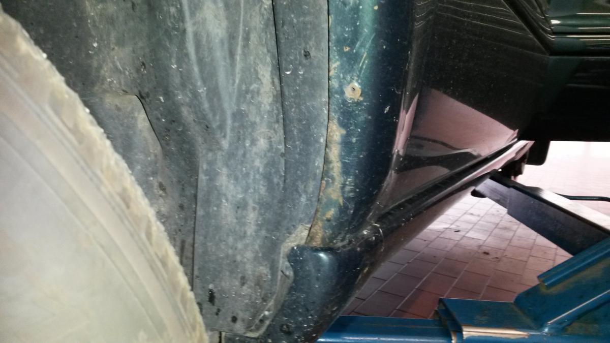

Soviel Rost wie Olaf zu bieten hat, habe ich - Gott sei Dank - nicht an unserem ML! Aber der untere Falz der Heckklappe sieht auch nicht mehr ganz rostfrei aus...
Das AHK in Form von WW meinte: "könnte man fast eine neue Heckklappe spendieren" aber er wollte dem Lackierzentrum nicht vorgreifen...
Und so geht jetzt alles seinen Gang:
Freitag stell ich ihn dann beim AHK in Neuss ab - Ende offen, denn im Urlaub kann ich ja mal ein paar Tage aufs ML-Fahren verzichten...
. Hoffentlich kriegen die dann auch das Glühkerzenproblem hin (war wohl doch das Steuergerät...) und: bin mal gespannt, was ich dafür abdrücken muss.... - Rainer052

Unser ML wurde heute vom AHK ausgeliefert mit neuer Heckklappe! 600 Euronen hat der Spaß gekostet, weil doch 1 Ölwechsel "anderswo" gemacht wurde.....- sonst hätte MB alles übernommen
- Und weil immer noch das Problem mit der Glühkerze No. 2 anstand: zusätzlich Euro 280,-- für ein neues Steuergerät!
Jetzt ist er wieder wie neu, sagt Heiko, unser Sohn, der das Gefährt heute abholen durfte, weil wir uns selbst ja noch zwischen den Griechischen Inseln und der Türkei herumtreiben...!
So bleibt sie Vorfreude auf unser schönes Auto - noch 4 Wochen...!
Herr
wird in Kürze eine Rechnung bekommen, deren Begleichung ich an dieser Stelle schon mal zusichere. Bis dahin:
