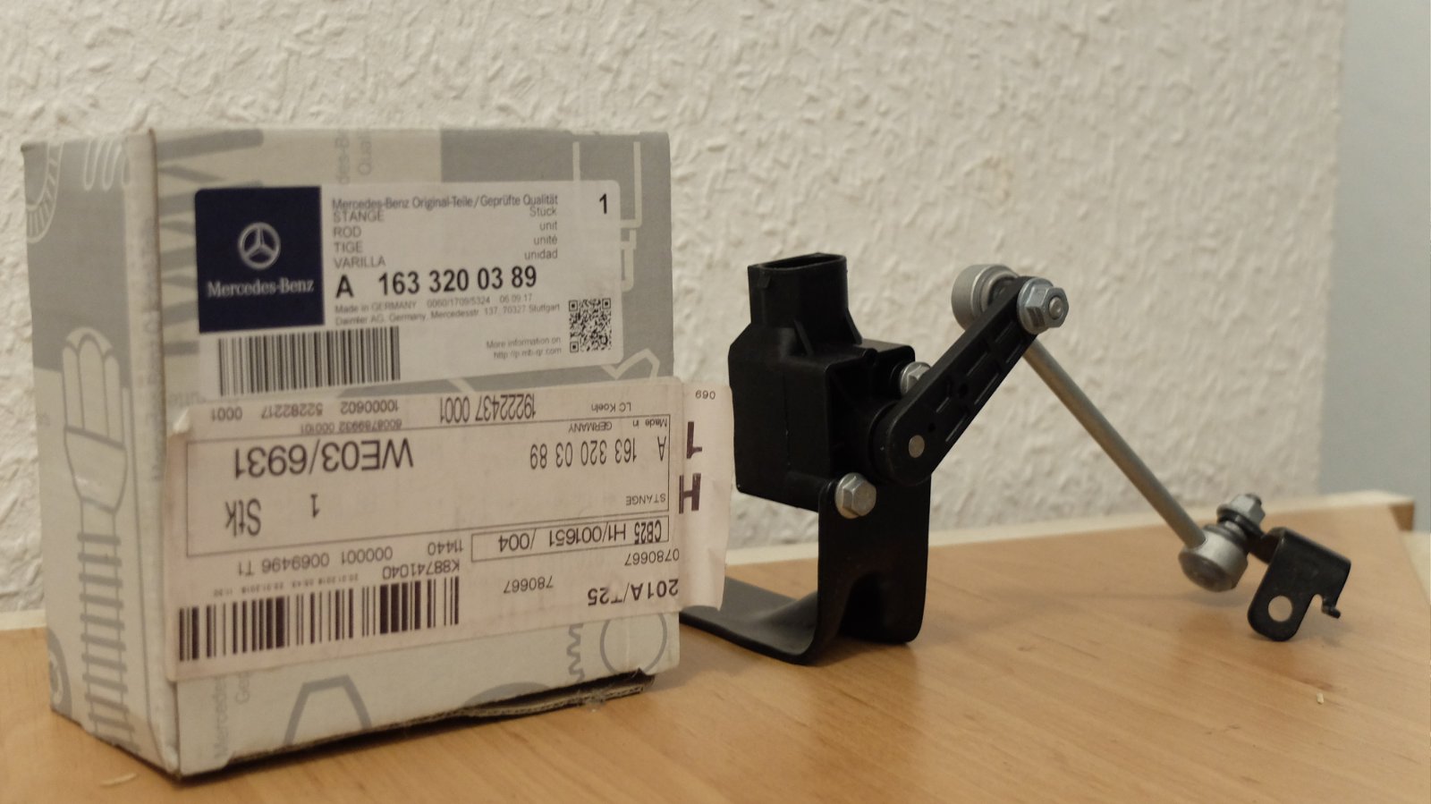

Eben habe ich noch den vorderen Sensor für die Leuchtweitenregulierung erneuert. Gebracht hat das nichts. Dabei stellte sich aber heraus, dass die Leuchtweitenregulierung gar nicht mehr funktioniert, weder links, noch rechts. Da wird wohl die STAR-Diagnose benötigt, um nach der Ursache zu forschen.

Eben schrieb ich Dir ja schon eine Email, mit der Bitte, das Steuergerät nach Alsdorf zu senden. Sollte es möglich sein, einen Termin noch in dieser Woche in Heinsberg zu bekommen, würde ich diesen gerne wahrnehmen, aber nur, wenn ich auf die Reparatur warten und mit unserem ML wieder nach Hause fahren könnte. Dann könnte vielleicht auch das Problem mit dem Nichterkennen des Öffnens der Fahrertüre gelöst werden.

Heute war ich mit unserem ML in Heinsberg beim Autohaus Siebertz, um das Steuergerät für die Leuchtweitenregulierung erneuern zu lassen, da diese gar nicht mehr funktionierte und obendrein der linke Scheinwerfer nur noch bis ca. 5m vor den ML leuchtete. Die Verstellung funktioniert jetzt wieder. Allerdings habe ich so meine Zweifel, ob ich nächste Woche beim TÜV mit der Scheinwerfereinstellung durchkomme. Die ist jetzt zwar einigermaßen OK, allerdings sieht man einen deutlichen Höhenunterschied zwischen dem linken und rechten Scheinwerfer. Insgesamt ist das inzwischen der fünfte Versuch, nach dem Neukauf der beiden Scheinwerfer vor zwei Jahren beim AhK, das Thema endgültig abzuhaken.
Ich werde jetzt den TÜV abwarten und wenn das mit der Scheinwerfereinstellung nicht klappt, wieder in Heinsberg vorstellig werden. Vielleicht findet der TÜV ja auch noch andere Dinge.
