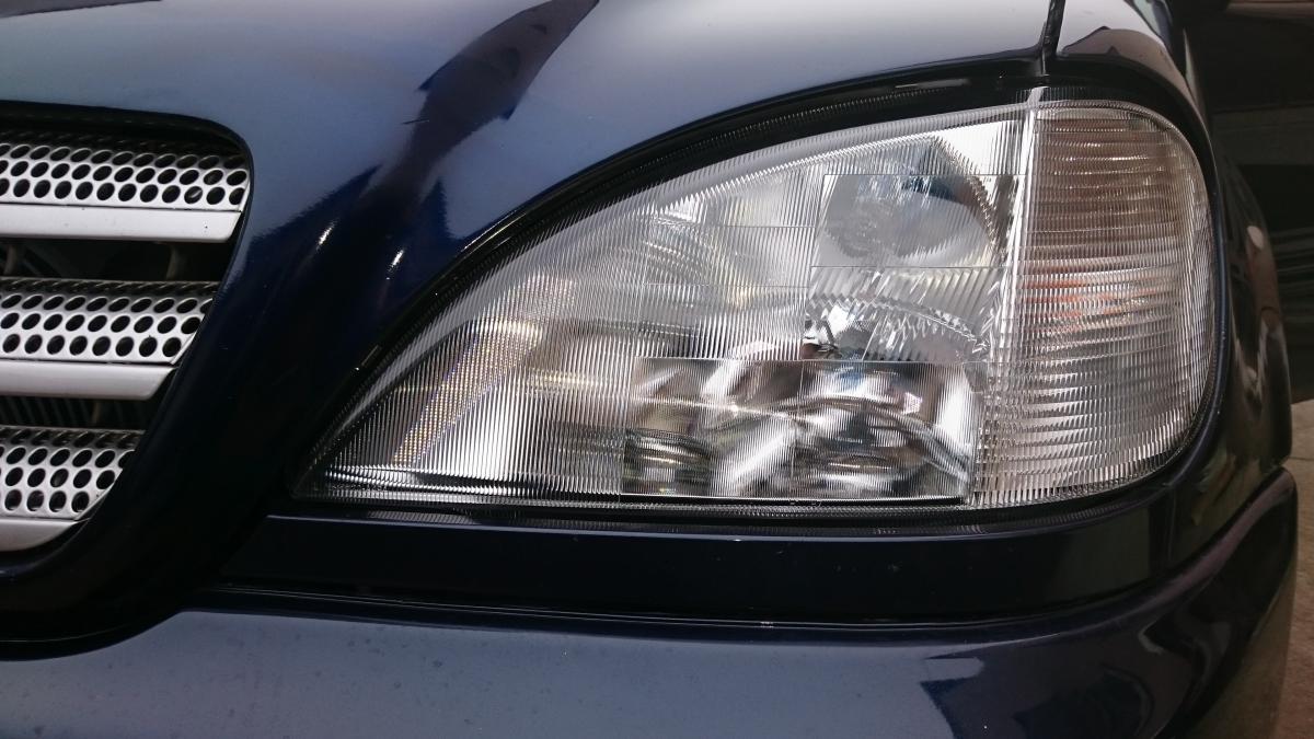

meinen linker Xenon Scheinwerfer schwitzt hattet ihr das auch schon
was kann man da gegen machen

Die Undichtigkeit beseitigen, würde ich mal vermuten.
Da die M-Klasse Scheinwerfer wegen der Wattiefe recht gut gegen eindringende Feuchtigkeit geschützt sind wurden solche Fehler hier, soweit ich mich erinnere, noch nicht beschrieben.
Bei Xenon-Scheinwerfern ist "schwitzen" auch noch besonders schlimm, wegen der zu erwartenden Blendung anderer Verkehrsteilnehmer.

Ich habe nach genaueren Hinschauen die undichte Stelle gefunden und mit Scheibendichtmittel abgedichtet.
Mal schauen ob es hilft.
17:15 Machst Du uns davon mal ein Foto?

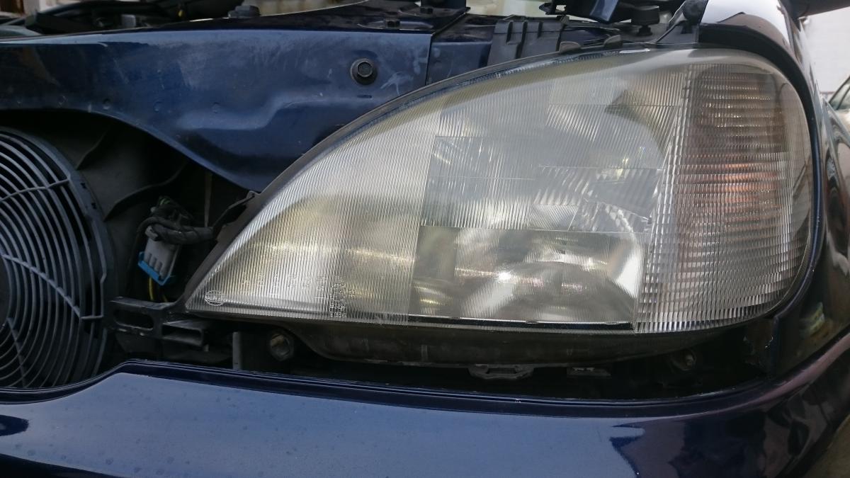

Hallo, der Dekra Prüfer hat zwar den linken Scheinwerfer bei der HU nicht bemängelt, aber das Licht war irgendwie nicht so hell. Also habe ich über den Banner hier hoffentlich eine Osram Nightbreaker Box bestellt mit 2x H7 und 2x H1 Birnen zu 31,95€ ,einen neuen Zubehör Scheinwerfer für 88,89€ und 2 neue gelbe Blinker Birnen bestellt. Beim Ausbau habe ich dann gesehen, das irgendwann mal Xenon Scheinwerfer verbaut sein mussten, die Birnen lagen im inneren des Scheinwerfer herum, das Schaltgerät war auch noch vorhanden. Dadurch das da einer da Xenon Scheinwerfer montiert hatte, wurde auch der Stecker des Hauptscheinwerfers " bearbeitet. Mann, was für ein Pfusch. Den Stecker werde ich bei Gelegenheit mal erneuern müssen auf beiden Seiten. Habe dann die Scheinwerfer einstellen lassen und dabei kam auch zu Tage , das auch der Rechte Scheinwerfer keinen Richtigen Lichtkegel mehr hat, obwohl der noch nicht alt aussieht,ein Hella Scheinwerfer ist, und wahrscheinlich auf der rechten Seite Aufgrund eines Unfalls ausgetauscht wurde. Auf jeden Fall habe ich jetzt wahrscheinlich doppelt so viel Lichtausbeute wie vorher, ich bin gespannt, wie der neue Scheinwerfer sich schlägt, er war komplett mit Höhen Verstell Motor, er macht einen guten Eindruck. Gruß Sascha

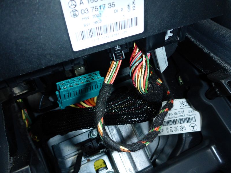

meine Fensterheber funktionieren wieder. Beim Anheben der Mittelkonsole wunderte ich mich, das der Stecker vom Schaltelement nicht aufgesteckt war.
Den Stecker habe ich aufgesteckt und nun funktioniert wieder alles einwandfrei
Der Stecker war anscheinend nur noch schräg drauf, sodass die hinteren Fensterheber noch gingen. Beim Anheben der Mittelkonsole muss er dann ganz runter gerutscht sein. 15:06 Etwas ungewöhnlich, jedoch war ich mit meiner Vermutung räumlich ja schon fast dran, am Fehler.
Danke für die Schilderung und das Foto dazu. Gelegentlich kannst Du das ja dann mal in Deine Box eintragen.
