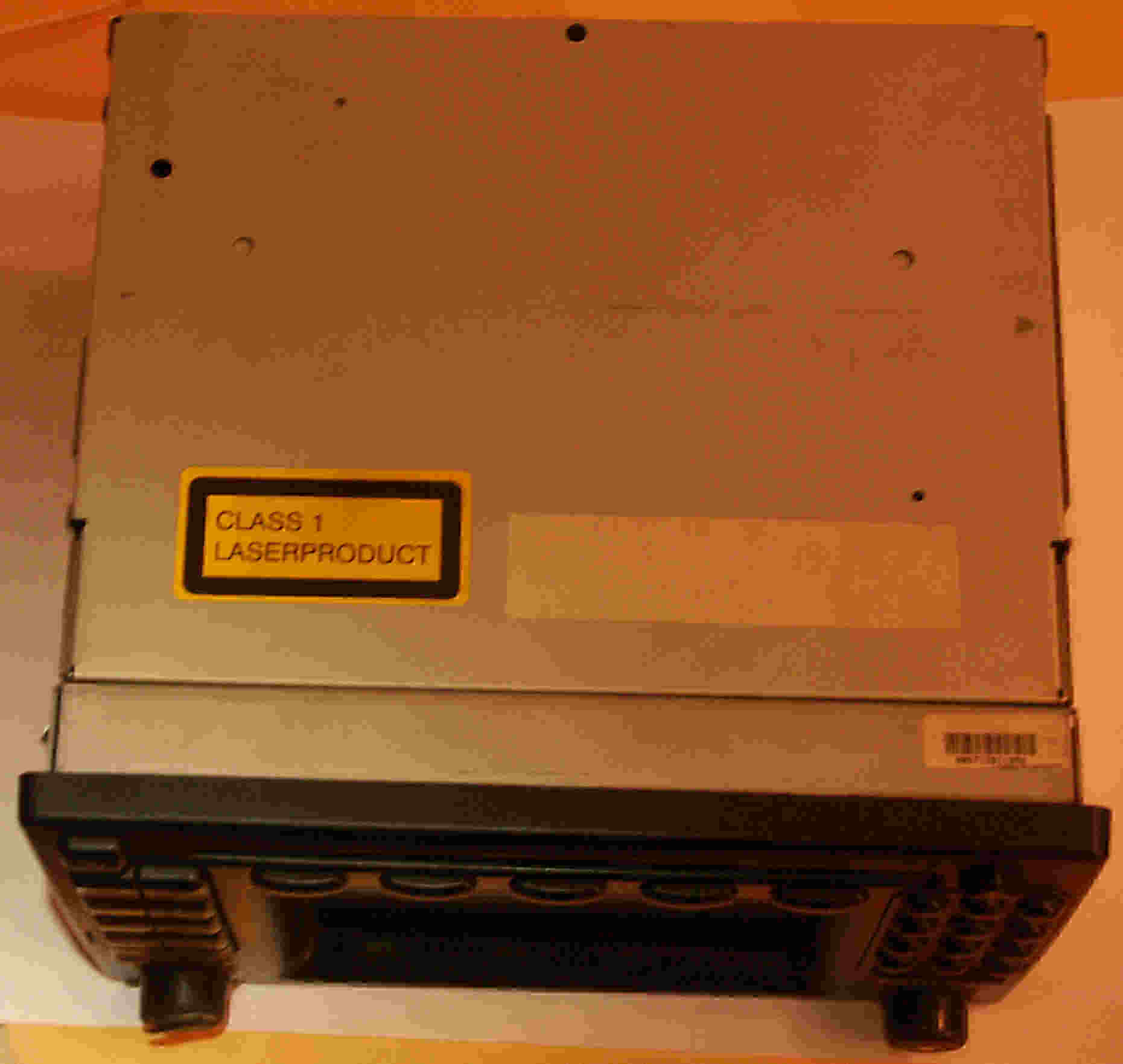

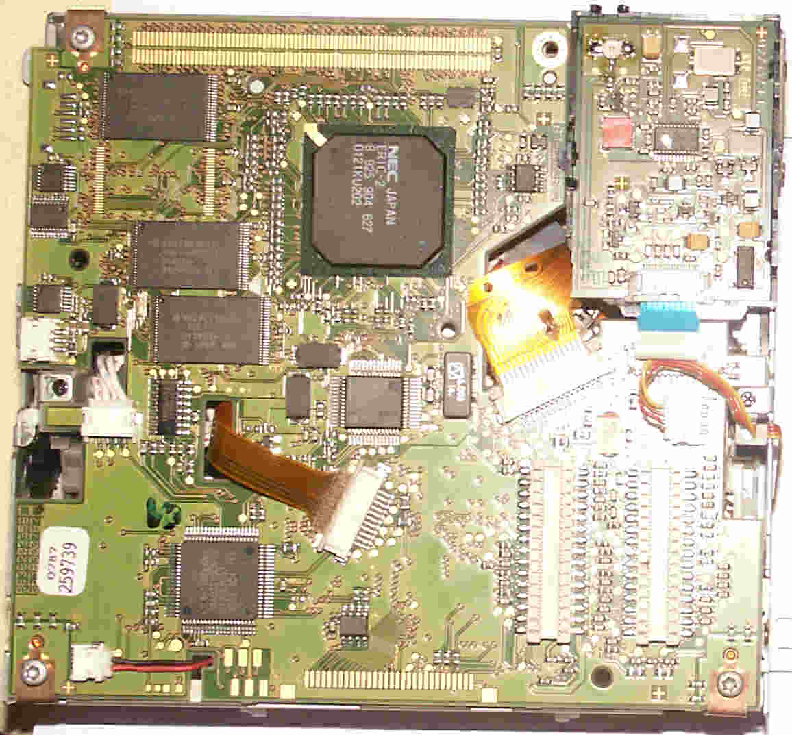

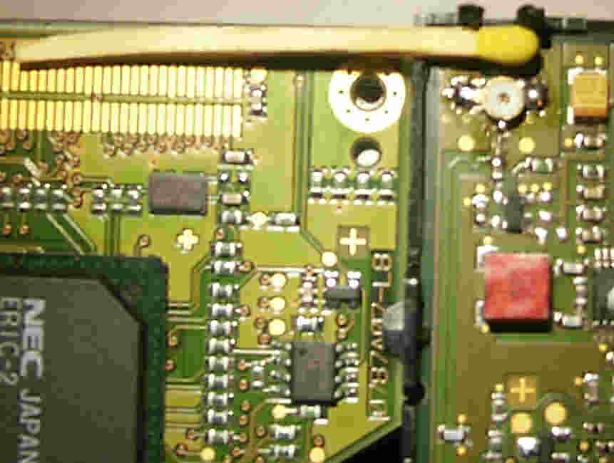

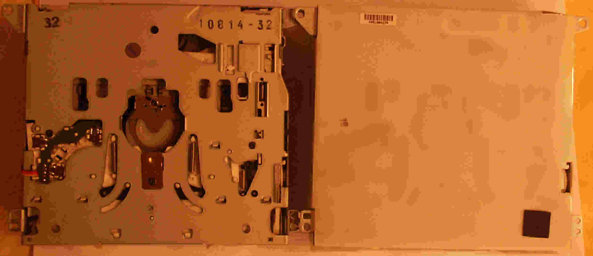

Vielen Dank für Deine Info. Das werde ich bei der nächsten Gelegenheit, die hoffentlich lange auf sich warten lässt, ausprobieren. Auch Düren ist ja direkt bei mir um die Ecke. Heute Nachmittag hatte ich mit mobiltronic telefoniert und man sagte, dass ein solch neues Laufwerk vorrätig sei. Da ich nun möglichst schnell wieder ein Radio im Auto haben wollte (hauptsächlich wegen der mir sonst fehlenden Informationssendungen), denn für die einfache Fahrt zur Arbeit benötige ich ca. 45 Minuten, habe ich das Laufwerk dort gekauft und eben eingebaut. Der Eindruck, den der Laden und der Mann der Inhaberin machen, sowie die dann einsetzende Suche, wo denn wohl das richtige versprochene Laufwerk zu finden sei, ließen in mir ungute Ahnungen aufkeimen. Nun: Das Laufwerk ist eingebaut, funktioniert einwandfrei und so will ich nicht klagen, gerne aber bei nächster Gelegenheit versuchen, mir ein Bild von einem anderen Betrieb zu machen.
Mein altes Laufwerk wird wahrscheinlich auch wieder leben, denn zwei meiner Kollegen hatten heute in der Früh kurz Leerlauf, weil die Softwareentwickler nicht schnell genug waren. Diese waren so lieb, mir die Buchse für den GPS-Stecker mit seinen drei Lötfahnen wieder anzulöten (direkt unter dem Streichholzkopf sichtbar). Ausprobiert habe ich das nicht mehr, denn ich war froh, dass die Lösung jetzt wieder funktioniert. Für Bauteile dieser geringen Größe, muß ich mich doch demnächst um eine Sehhilfe kümmern. Aber selbst dann hätte ich das nicht fertiggebracht. Das sind halt Profis, die genau wissen was sie tun.
Nach dem ersten Einbau dachte ich schon, dass möglicherweise noch die StarDiagnose ans Werk muss, denn das COMAND vermeldete zunächst, dass der verbaute CD-Wechsler im Kofferraum nicht zu finden sei. Nachdem ich meine Navi-CD eingelegt hatte, begann das Laufwerk allerdings sofort, die Software zu aktualisieren und nach kurzer Zeit wurde auch schon meine Position korrekt angezeigt. Nach dem Einschalten der Zündung (oder war es erst nach dem Starten des Motors) tauchte der CD-Wechsler plötzlich auf und begann nach Auswahl von "CD" auch sofort die erste zu spielen. Die anderen 5 CDs im Wechsler wurden erst eingelesen, als ich auf "CD-Auswahl" gedrückt habe. Jetzt gibt es auch nicht mehr die lange Wartezeit beim Start, wo man lesen kann "Navigation wird aktiviert".
Der langen Rede kurzer Sinn: Das neue (oder vielleicht auch nur überholte) Laufwerk, das im Gegensatz zum alten größtenteils mit einer Kunststoffabdeckung abgedichtet wird, hat mich 235,00€ gekostet. Da ich mein altes Laufwerk nicht abgeben wollte, mußte ich noch 35€ drauflegen. Der Schmutz ist ein Feind dieses Laufwerks. Ganz abdichten darf man es aber nicht, denn die eingebauten Lüfter benötigen Frischluft, um die Elektronik zu kühlen.
Viel Geld, um ein System zu reparieren, das für viele längst technisch überholt ist. Da es aber für mich zur Originalität des Fahrzeugs gehört, habe ich das so gemacht.
Und ehrlich gesagt: Mehr Infos brauche ich auch nicht. Klar, die Navi-Software muß regelmäßig aktualisiert werden, sonst landet man irgendwann im Rhein statt auf der Autobahn.
Anbei ein paar Fotos zum Austausch.

Ganz schön "gar nicht billig", aber wenn ich sehe, daß die Comands bei ebay auch noch
so dermaßen teuer gehandelt werden, dann stimmen die Verhältnismäßigkeiten ja wieder.
Unter dem Streichholzkopf ist ja auch eine sehr treffende Größenbeschreibung.
Die Löterei an meinem Reiserechner war eine vergleichbar knifflige Sache.
Das hab ich alles mit Brille und zusätzlicher Lupe gemacht.
Wenn feststeht, daß kaputter nicht geht, hilft nur noch Risiko.
Manchmal gelingt es...

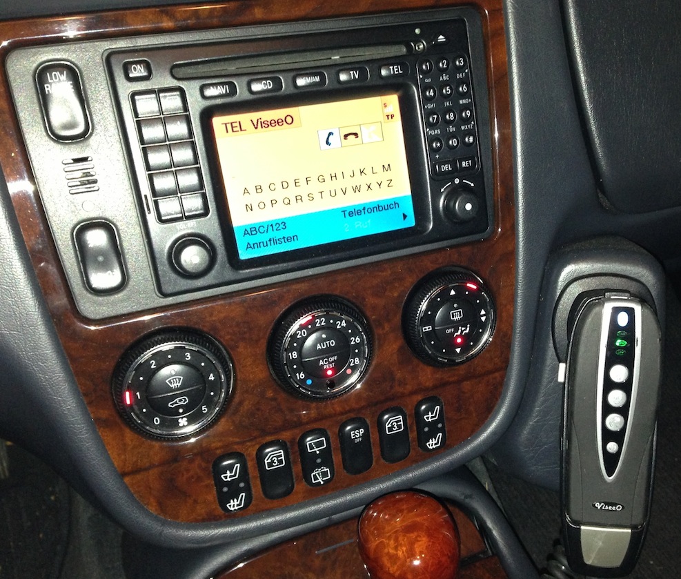

Vorerst habe ich heute ein MBU-1000 installiert, das lindert schonmal einen Teil der Schmerzen. Sehr schöne Bluetooth-Koppelung, Adressbuch-Upload und Sprachwahl mit Apples SIRI.... "Ruf meine Süsse an" funktioniert 1 A !!
Ist zwar immer noch "nur" auf der alten Technik aufgesetzt, aber zumindest brauch ich jetzt kein Extratelefon mehr im Auto vorzuhalten und upzudaten.

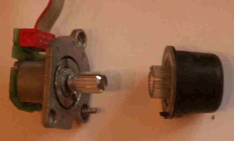

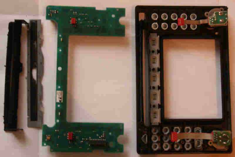

Heute habe ich mich an die Arbeit gemacht, den Lautstärkeknopf am Comand, dessen Gummiüberzug sich inzwischen abgelöst hatte, durch einen neuen zu ersetzen. Das ist leider nicht ganz so einfach. Dazu muß das Comand ausgebaut und die Bedienfront demontiert und in sämtliche Einzelteile zerlegt werden. Leider mußte ich dann feststellen, dass der neue Knopf etwas anders ist und nicht passt. Auch ein Versuch, den Gummiüberzug des neuen Knopfes auf den alten zu kleben scheiterte, da der neue minimal kleiner war und somit direkt wieder herunterrutschte.
So habe ich jetzt erstmal das alte Gummi festgeklebt und den Knopf mit dem rechten getauscht, den ich seltener benutze.
Gelegentlich suche ich mal, ob man nicht auch den richtigen Knopf irgendwo kaufen kann.
