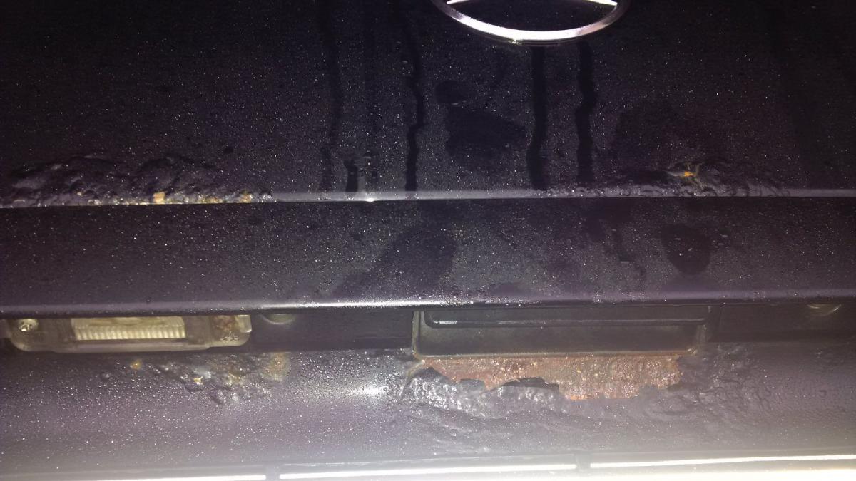

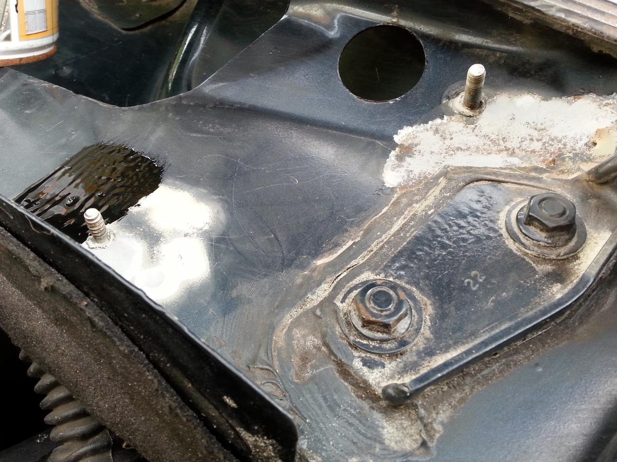

da ich hier ja auch ganz "neu" bin, versuche ich alle eure Beiträge aufzusaugen
und nutzen zu können.

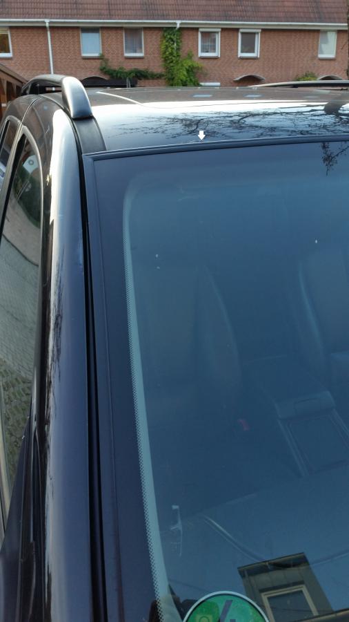

Meiner hat natürlich auch paar Roststellen, alles reparabel. Allerdings ist eine ganz schön böse am Dach. Die Andere besonders hässliche ist am Falz der Motorhaube. Das ist echt schlampige Verarbeitung.
Gruß Manfred163

Re: Rost - kein Thema mehr?
Sorry, aber da hab ich jetzt erst mal Orientierungsprobleme.
Ich sehe, daß da was blüht aber nicht wirklich wo.
Hast Du noch Fotos mit etwas mehr ML drauf?

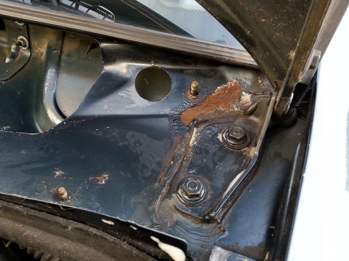

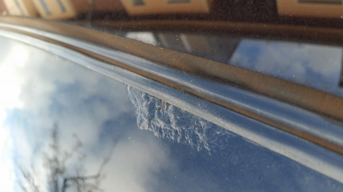

Manfred163

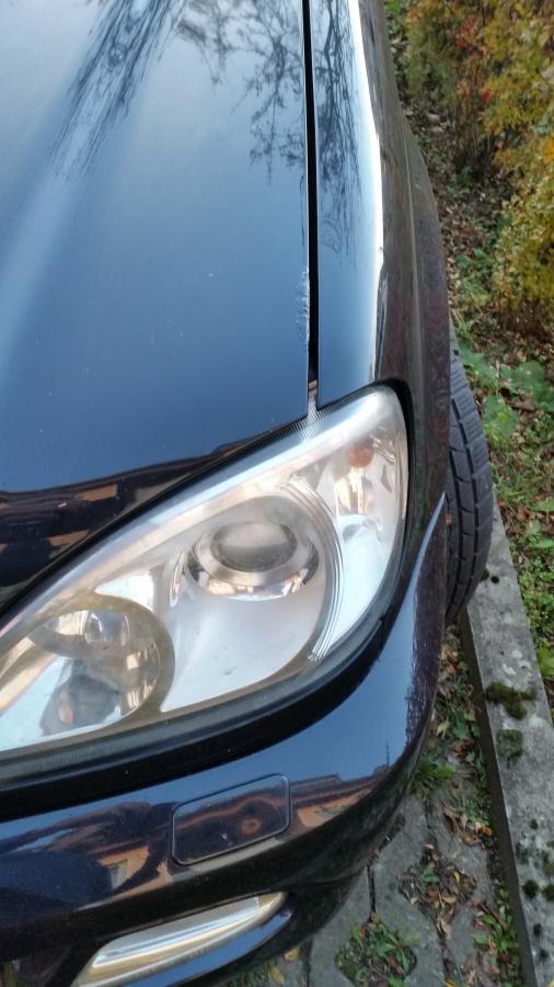

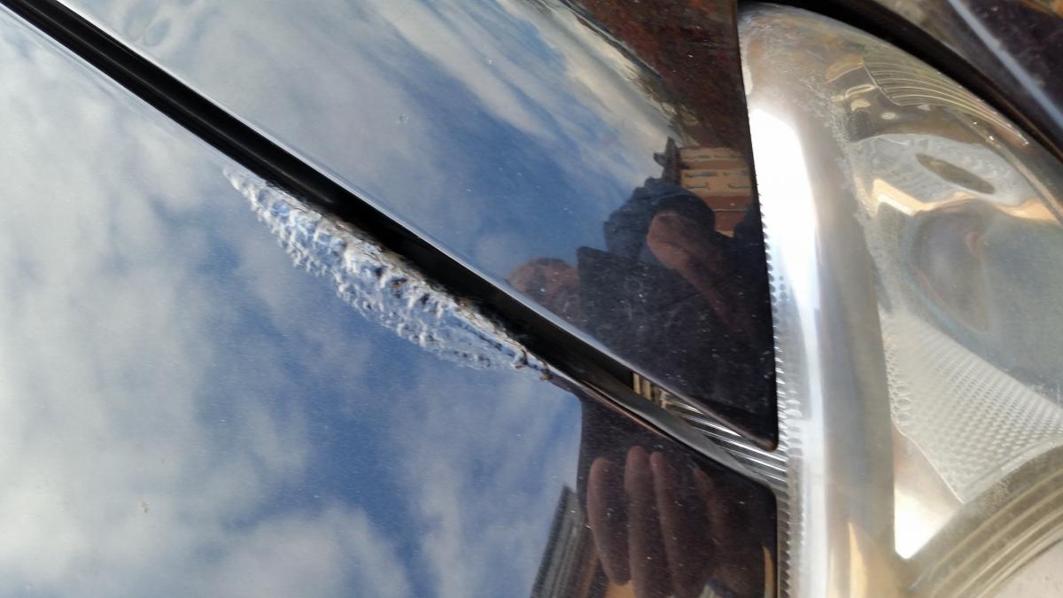

nu aber Richtg
Soooo.... Da kann ich jetzt was mit anfangen.
Insbesondere mit den Übersichts- und den Detailfotos.
Die Stelle an der Haube ist eher unkritisch. Da kommt man gut ran. Da ist die nachher ggf. sichtbare Nachlackierung das einzige Problem.
Der Rost oberhalb der Frontscheibe, den hatte ich auch schon, deutet aber auf deutlich mehr hin. Beim Frontscheibenwechsel ist da der wahre Rostangriff sichtbar geworden. Vermutlich hat den jeder und es ist nur eine Frage der Zeit bis der so sichtbar wird.
In meiner Box9909_001/76 kann man dazu was sehen. Und im hiesigen Vorgängerthema im Auditorium/Exterieur im Mitte 2012 sollten da auch noch ein paar Fotos sein.

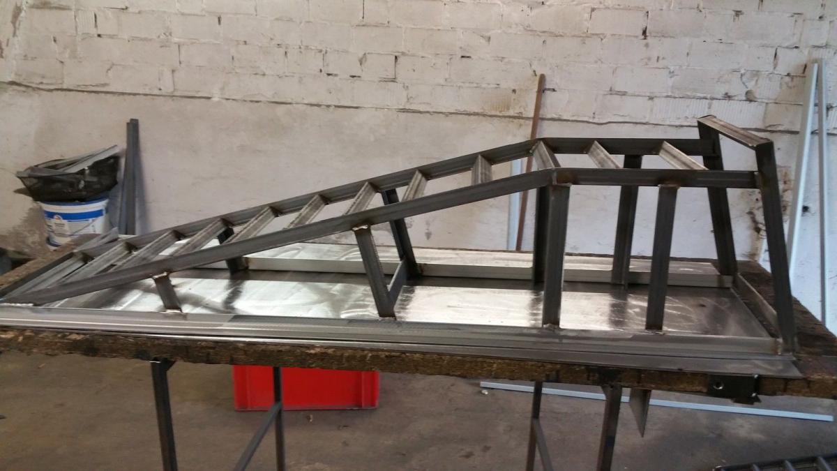

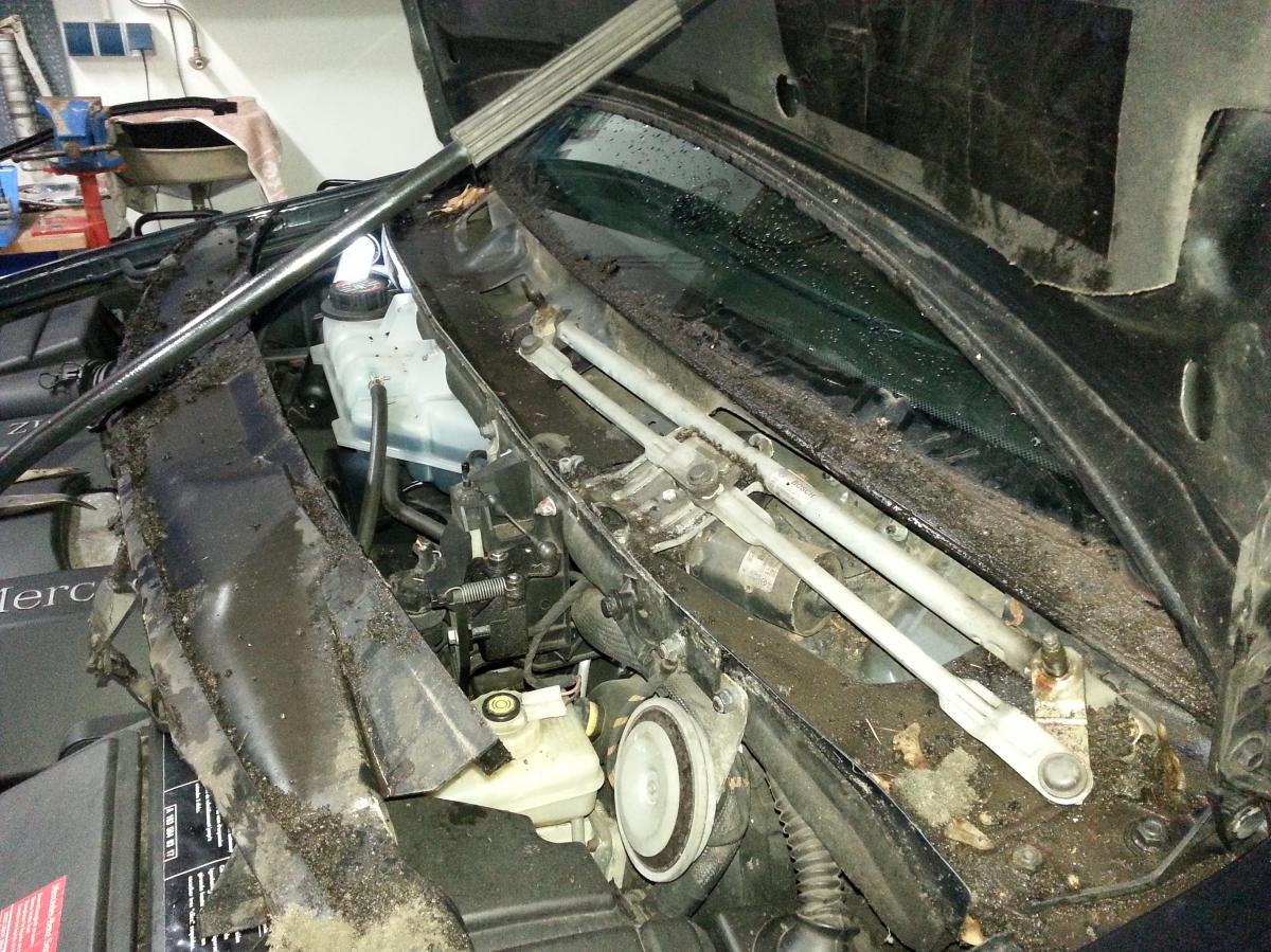

Na wenn der
nicht will, dann halt von meiner Seite. Auftrag war nur kurz die blöden Schaumstoff-Einsätze im Wasserkasten erneuern. Da musste zuerst aber zuerst einmal der halbe Ruhrpott entfernt fernen:
Anschließend dann den Rost und die losen Farbreste entfernen:
Nun die kompletten Stellen sandstrahlen:
Der Könich schwört ja auf seine Farbe, bei mir wäre zuerst noch Rostumwandler darauf gekommen und anschließend ein neuer Aufbau. Aber das wird schon noch ein paar Tage halten... Grüßle Olaf075

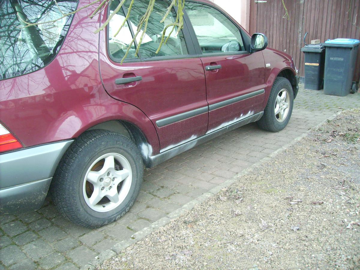

Mein titanitroter ML hat auch die "rote Pest". Die Türen unterhalb der Schutzleiste, besonders die unteren Kanten, rosten. Habe mit Drahtbürste ubd Spachtel den losen Rost weggeschabt und Rostschutzfarbe hellgrau auf das Blech gesprüht. Aus der Sprühdose. Da der ML momentan nur "Norfahrzeug" ist, kann nichts passieren. Das Blech wird nur vom Regenwasser nass. Kein Dreck, kein Salz.
Eine Fehlkonstruktion sind die Bügel-Türgriffe. An der Türmechanik des Griffes gelangt viel Wasser ins Tür-Innere
Im Sommer muss lackiert werden.

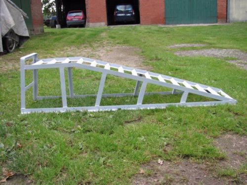

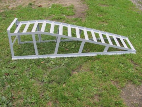

Erleichterung für die Arbeiten am „Dicken“: Auffahrrampen vom Rampenmann
Meine Auffahrrampen sind gekommen, für 100,-€ plus 32,-€ Versand, Traglast 4 Tonnen.
Hier einige Angaben:
1,5 m Länge
0,33 m Höhe
0.31 m Breite
Podest Länge 0,35 m
Nun kann es dem Rost an Unterboden wenn welcher da ist, an den Kragen gehen.
Der neue Schutz erfolgt mit einen Spezialanstrich aus dem Metallbau für Unterwasserschutz in Schwarz glänzend.
Über die weiteren Arbeiten werde ich Berichten und auch Bilder machen.
Michael ML-CD 161

- Beiträge: 1246
Re: Laberecke
Hallo Michael161,
die Auffahrrampen sehen gut aus
Ich wollte meine "schmalen" Rampen auch mal austauschen. Mich würde deshalb interessieren wie schwer so eine Rampe ist?
Danke und Gruß
Danke und Gruß
- Beiträge: 22206
Re: Laberecke
Genau, lieber Michael161,
nun mal her mit den vollständigen Daten:
Wer hats genau gemacht. Wo sitzt der und wie sieht diese 4t-Zulassung genau aus.
Die unten stehenden ebay-Links funktionieren zwar noch, aber das ist nicht verläßlich und Du hast ja auch nicht gesagt, daß es tatsächlich der unten angedachte Anbieter geworden ist.
Auf Deine Berichte vom Einsatz der Gerätschaft freuen wir uns schon, wobei die genausowenig in die Laberecke gehören, wie die Beiträge zur Rampe.
Die ist "Werkzeug" fürs do it yourself, weshalb ich die nun mal ins richtigere BoxenStop-Thema setze (was dann auch mal wieder ein paar
e für Dich bringt).
Denn die Laberecke bringt ja keine und die Beiträge dort werden ja auch recht schnell gelöscht, bzw. archiviert.

Michael161
Hallo HaJo,
anbei die Daten :
Zu den Maßen
Länge 1500mm
Breite 305mm
Höhe 330mm
Die Podestlänge wo die Räder zum Stehen kommen beträgt 350mm mit Überfahrschutz.
Der Satz Rampen wiegt ca. 45kg das heißt eine wiegt ca. 22.5 kg .
Material der Rampen ist
Winkeleisen 30 mm x 30 mm x 3 mm
(DIN EN 10056)
Das Belastbare Gewicht (Tragkraft ist pro Rampe 2 Tonnen zusammen ca. 4 Tonnen. Es wurde mal vom Statiker gerechnet.
Ich bin Total zufrieden mit den Rampen, heute war der Dicke drauf alles TOP.
Vielleicht kann man ja verhandeln und eine guten Preis für die Mitglieder vom ML-CD vereinbaren.
lg aus Wittenberg
Michael
