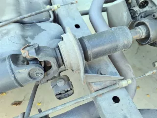

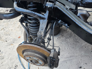

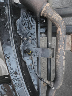

Teil 4 der versprochenen Foto-Auswahl.

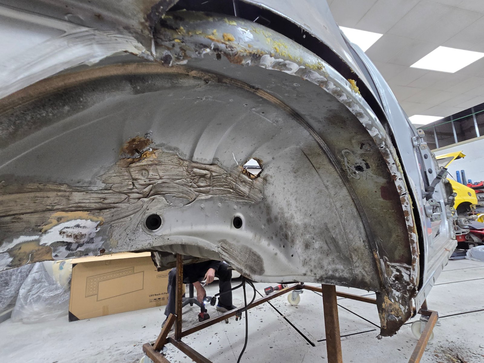

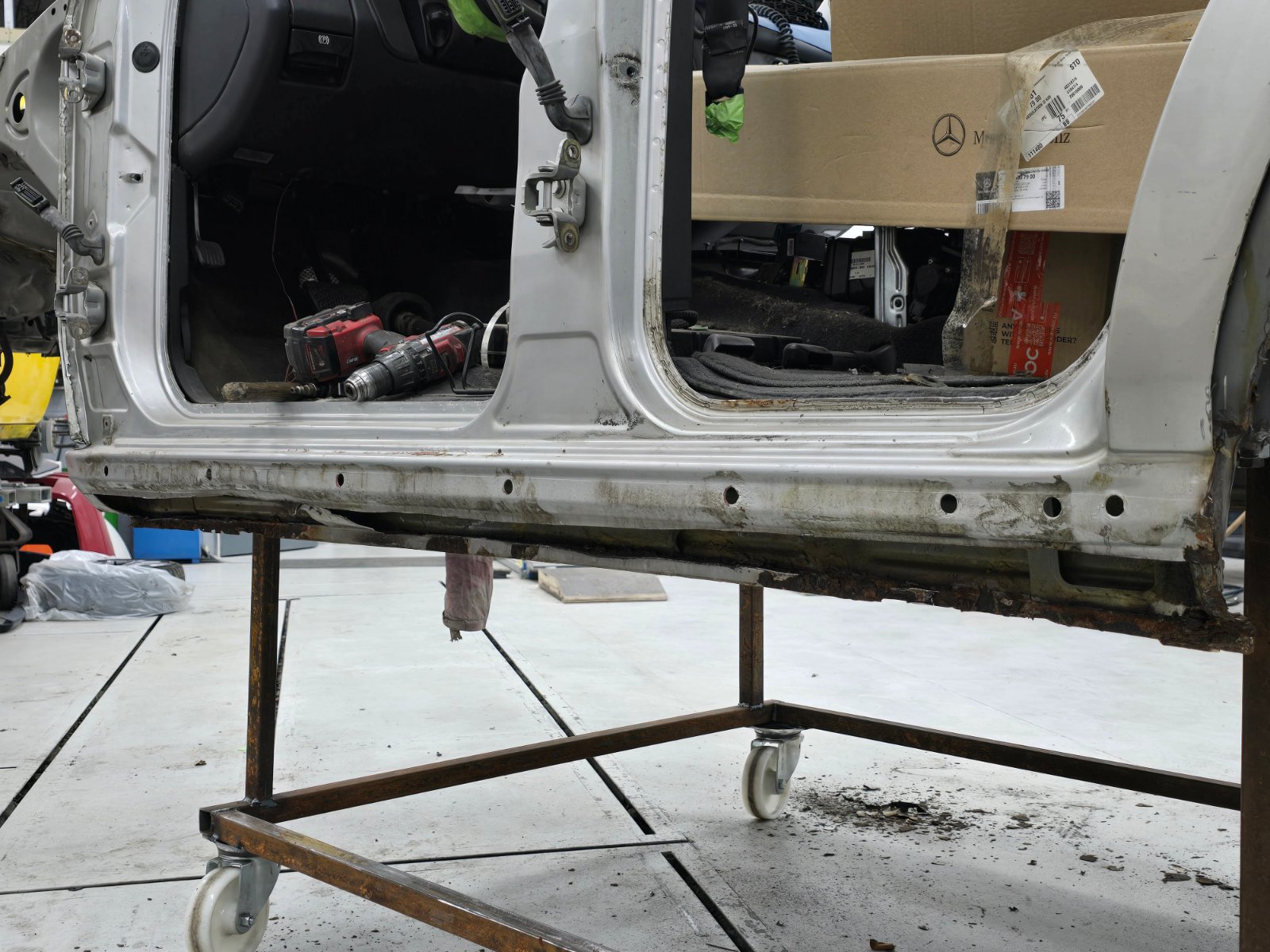

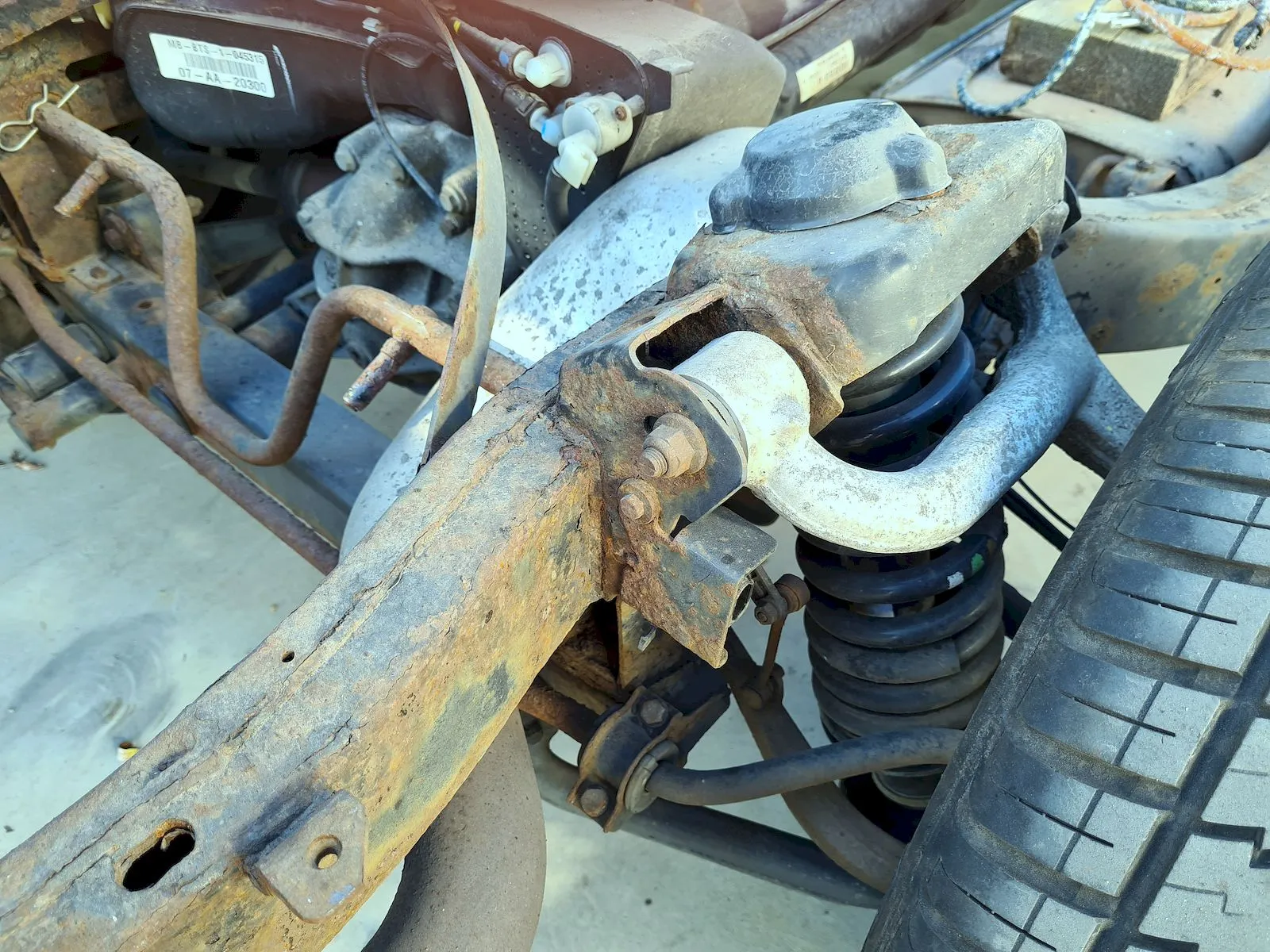

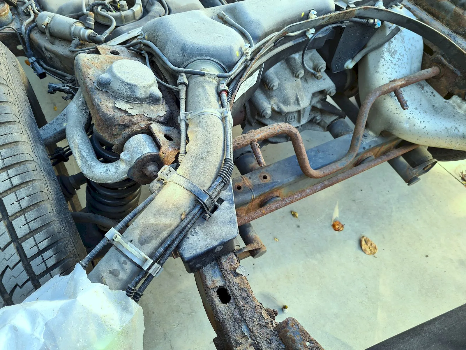

Ich finde interessant, wie unterschiedlich und in welcher Ausprägung sich der Rost entwickelt hat. Manche Teile sehen noch sehr gut aus und Andere wiederum schon ganz schön marode. Glücklicherweise weiß ich nicht, wie mein ML in der Tiefe verrostet ist…. Manchmal macht Nichtwissen auch glücklich….

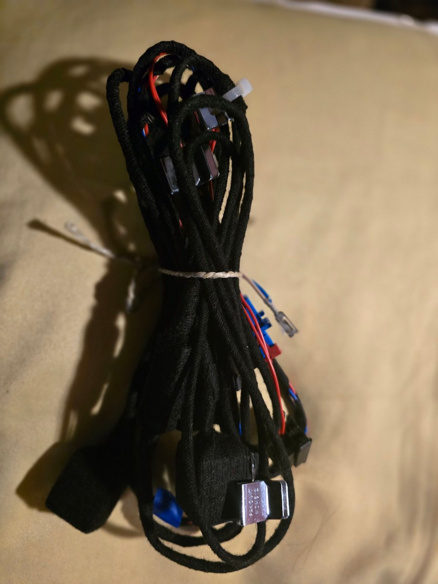

Heute konnte ich endlich die Leitungen mit Invertern für meine blaue Einstiegsbeleuchtung mit dem Schriftzug "Mercedes-Benz" abholen, die Herr
für mich bei ebay-Kleinanzeigen bestellt hatte, da mein Zugang leider gesperrt war. Der Inverter auf der rechten Seite ist wieder defekt und einzeln kann man diesen nicht mehr kaufen. Manfred093

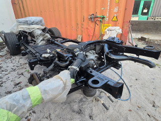

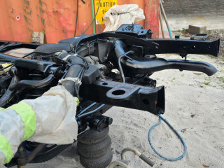

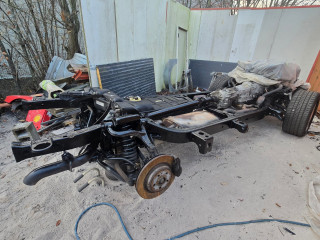

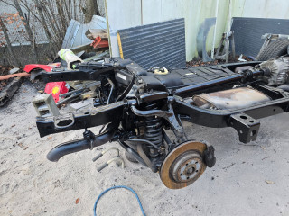

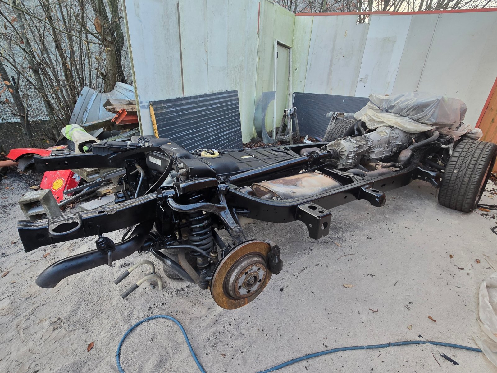

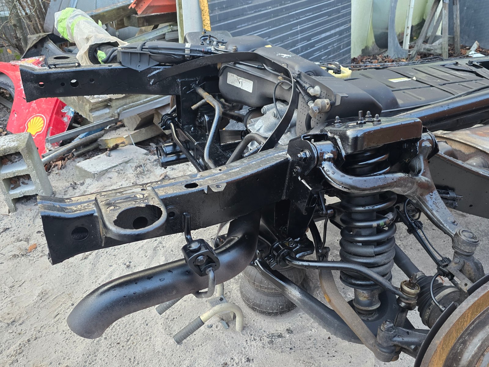

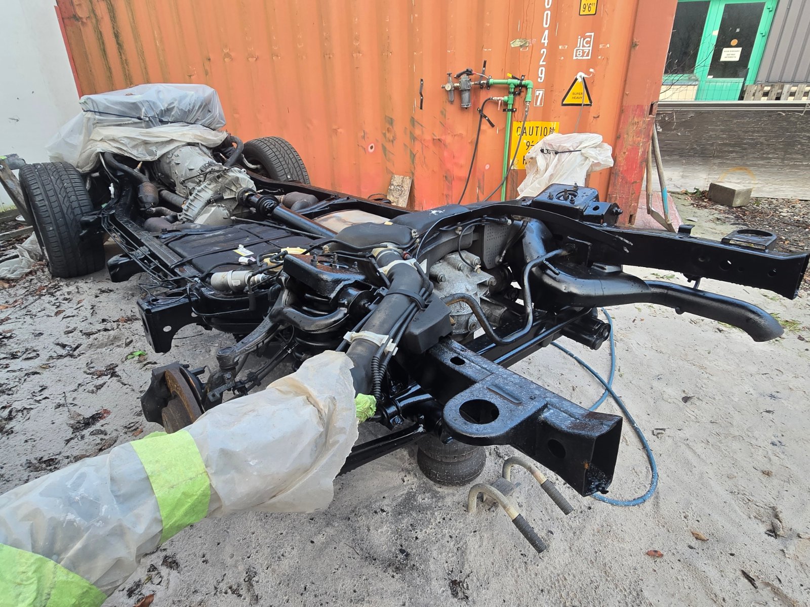

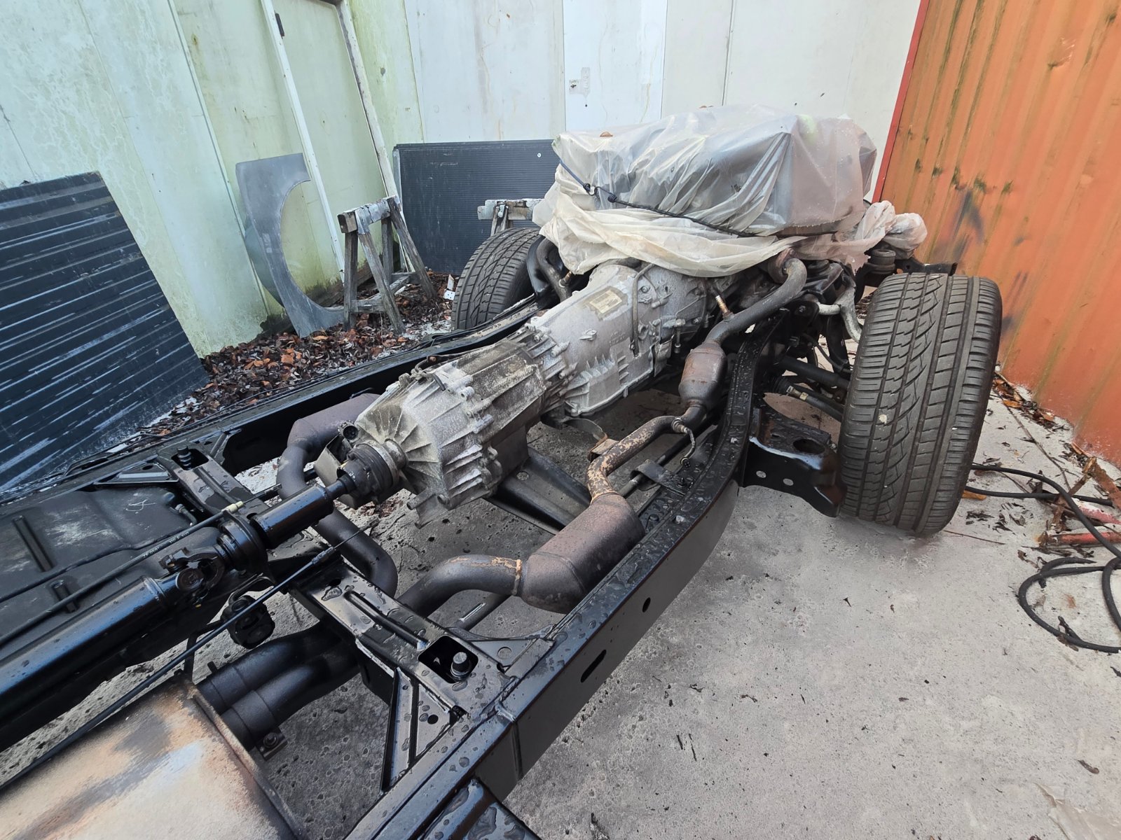

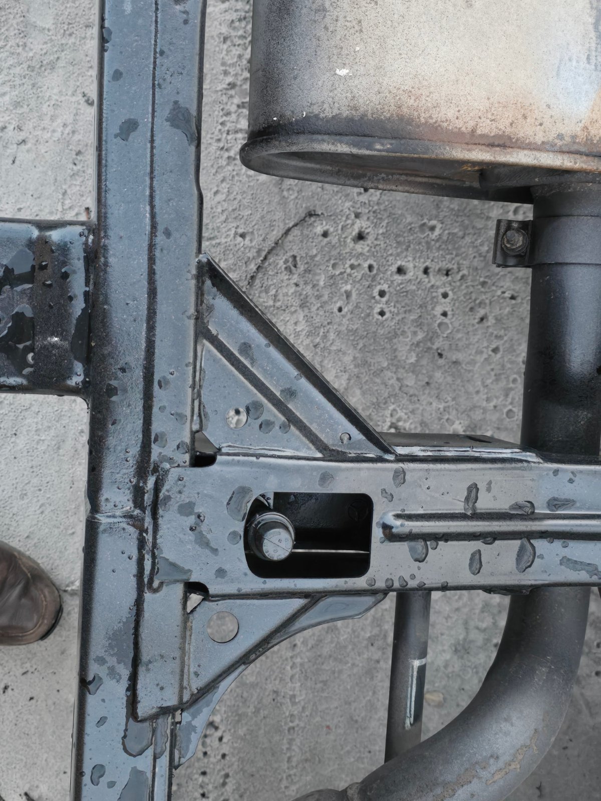

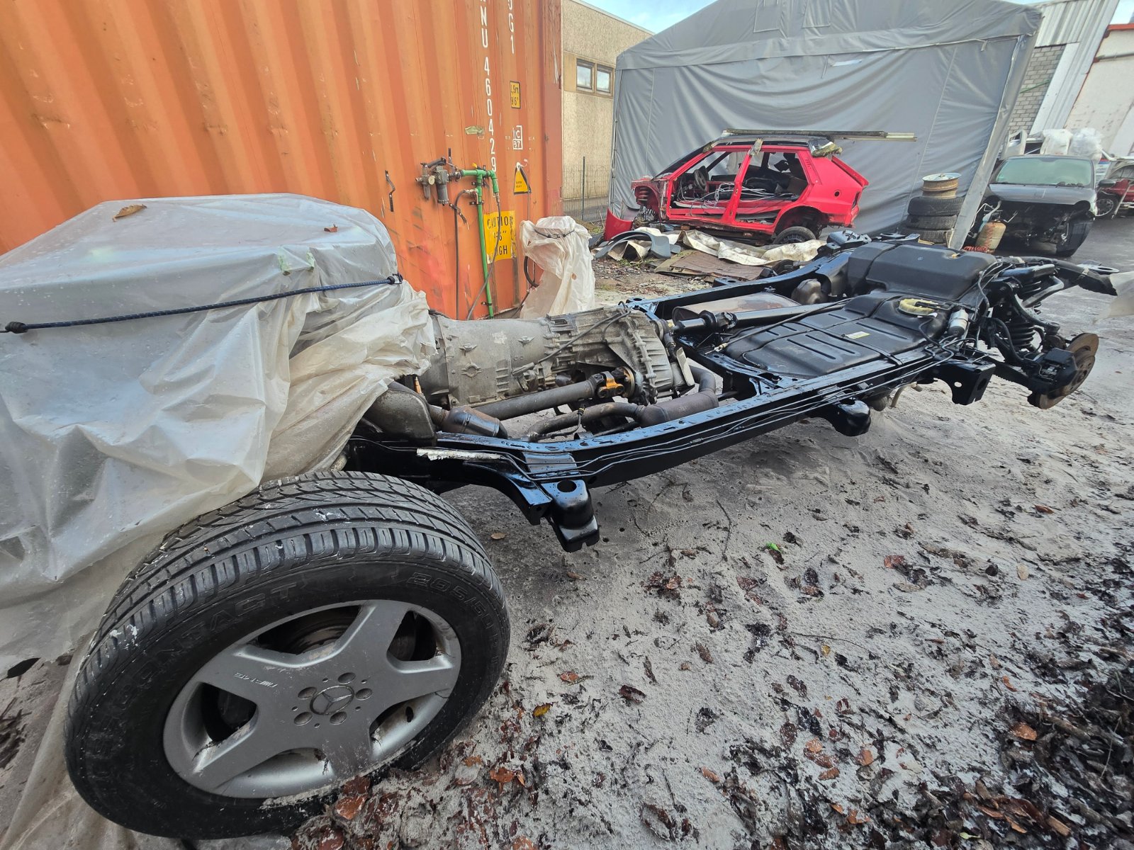

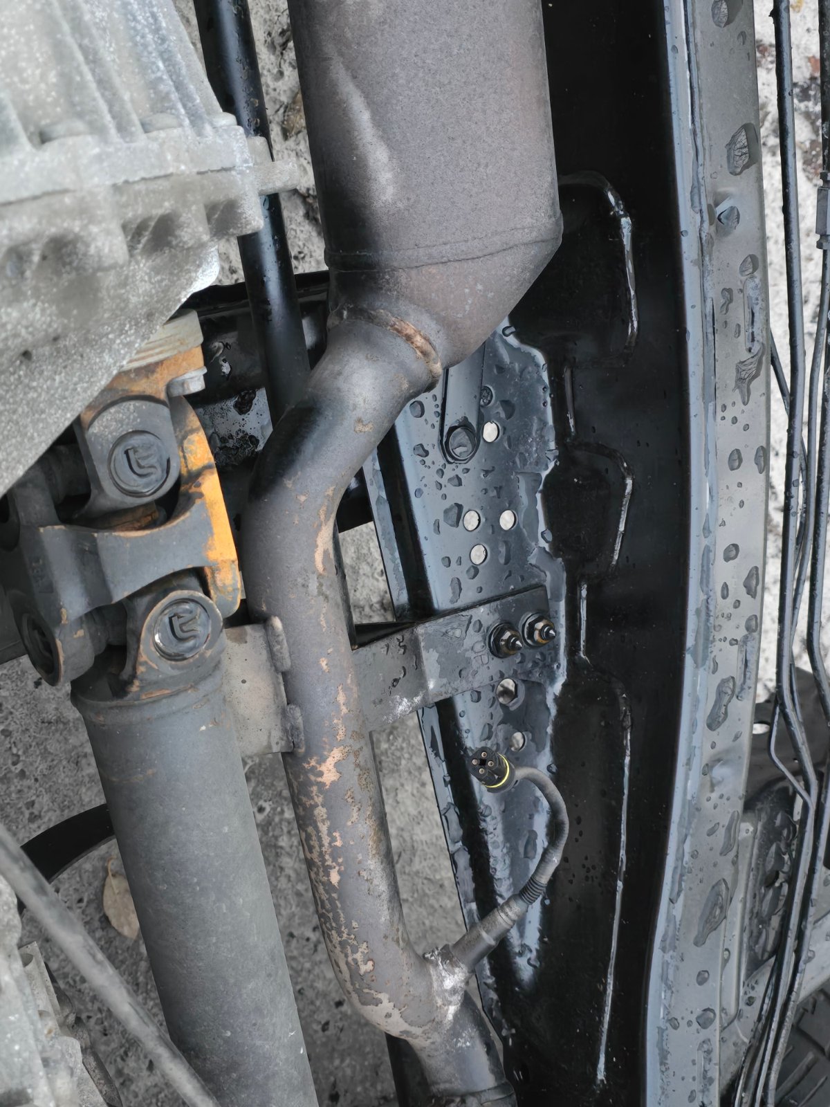

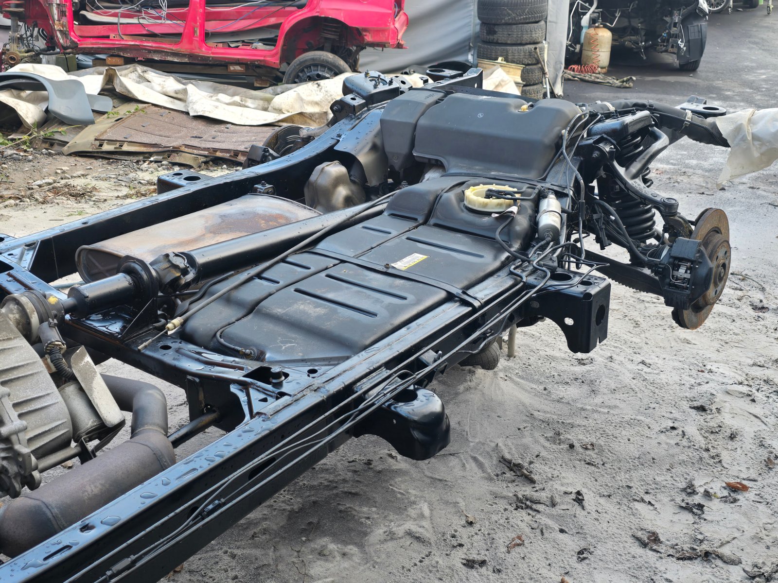

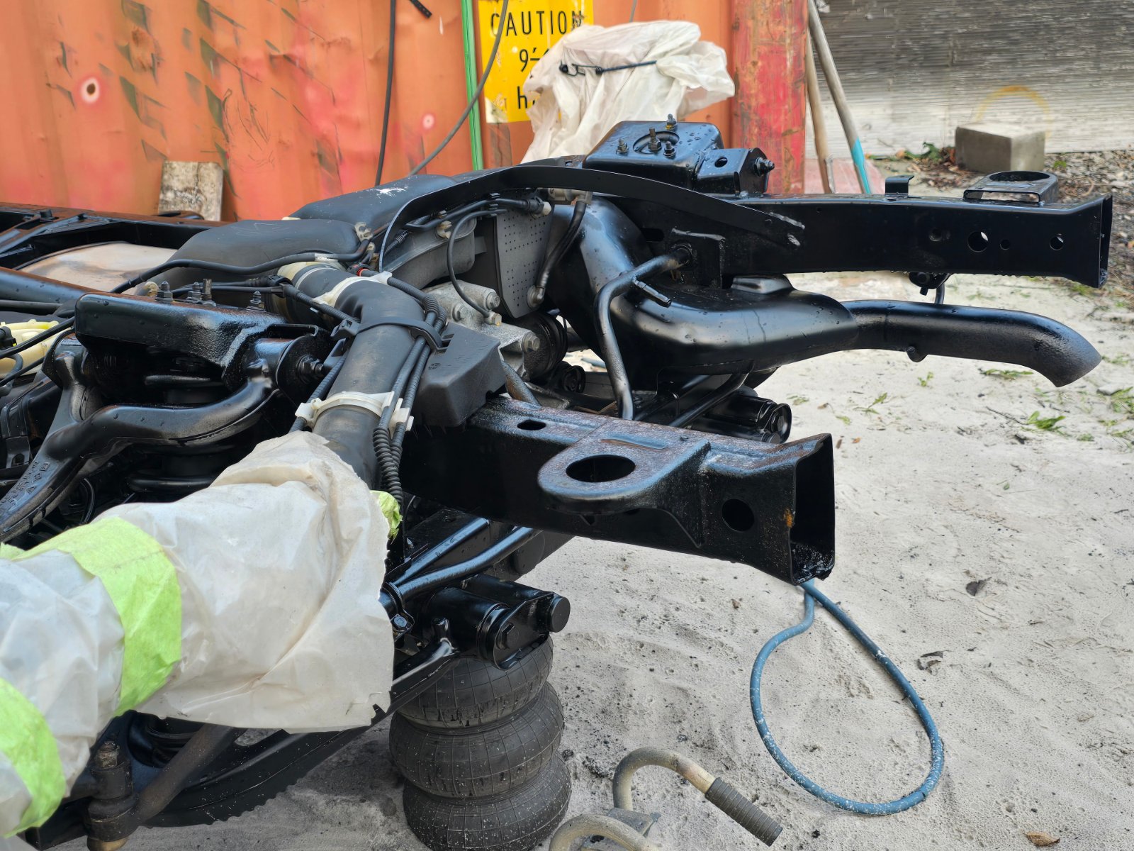

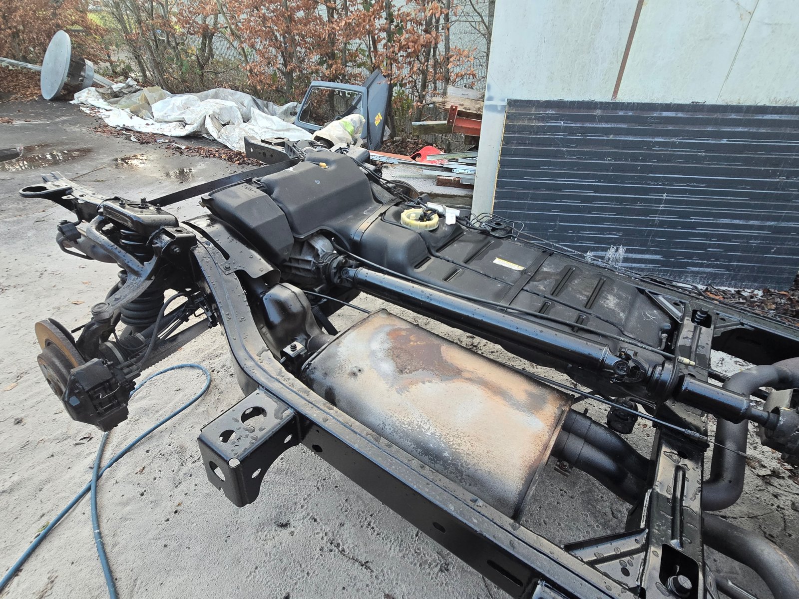

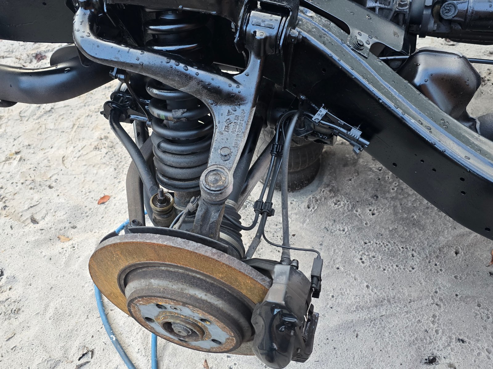

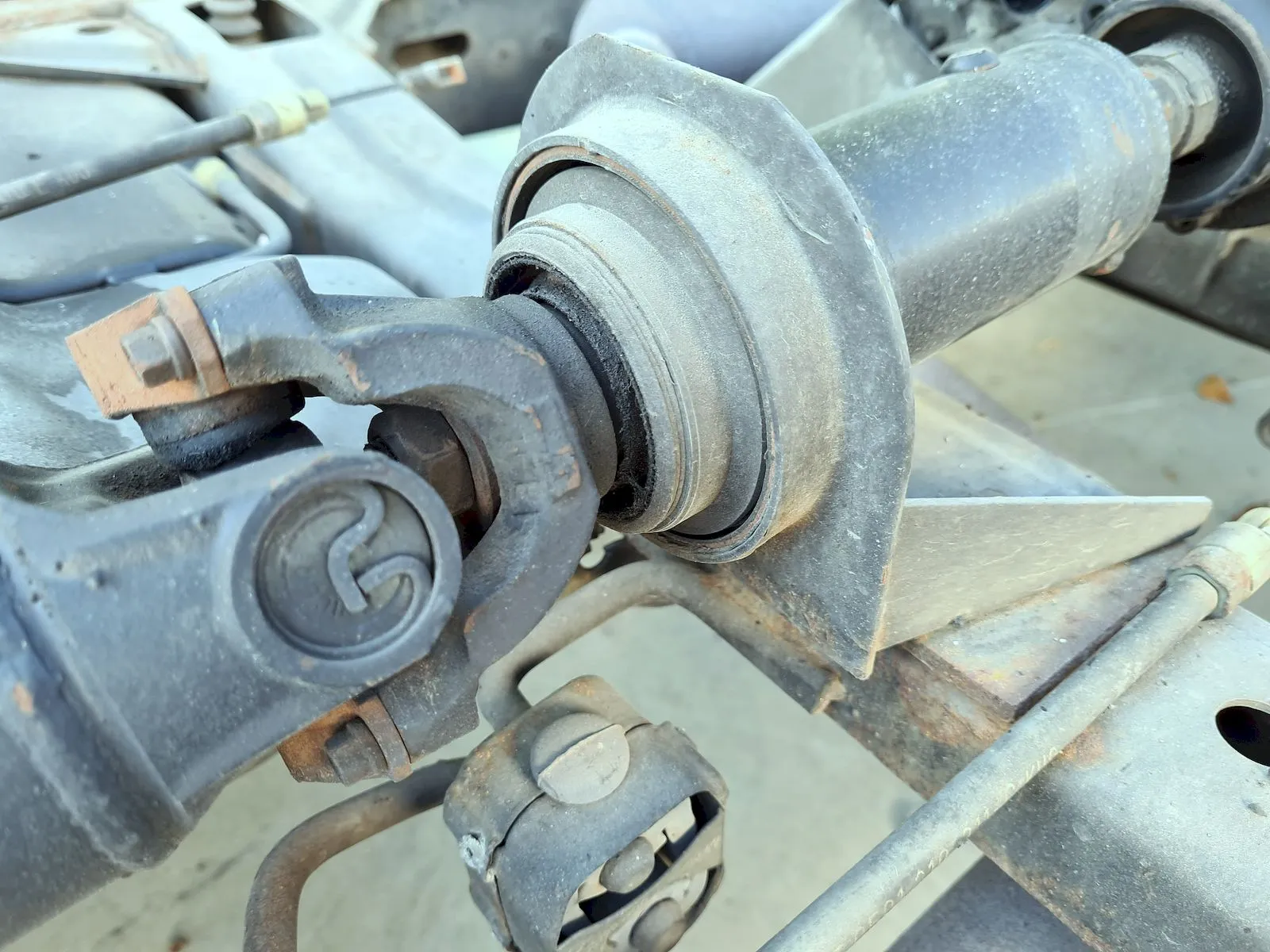

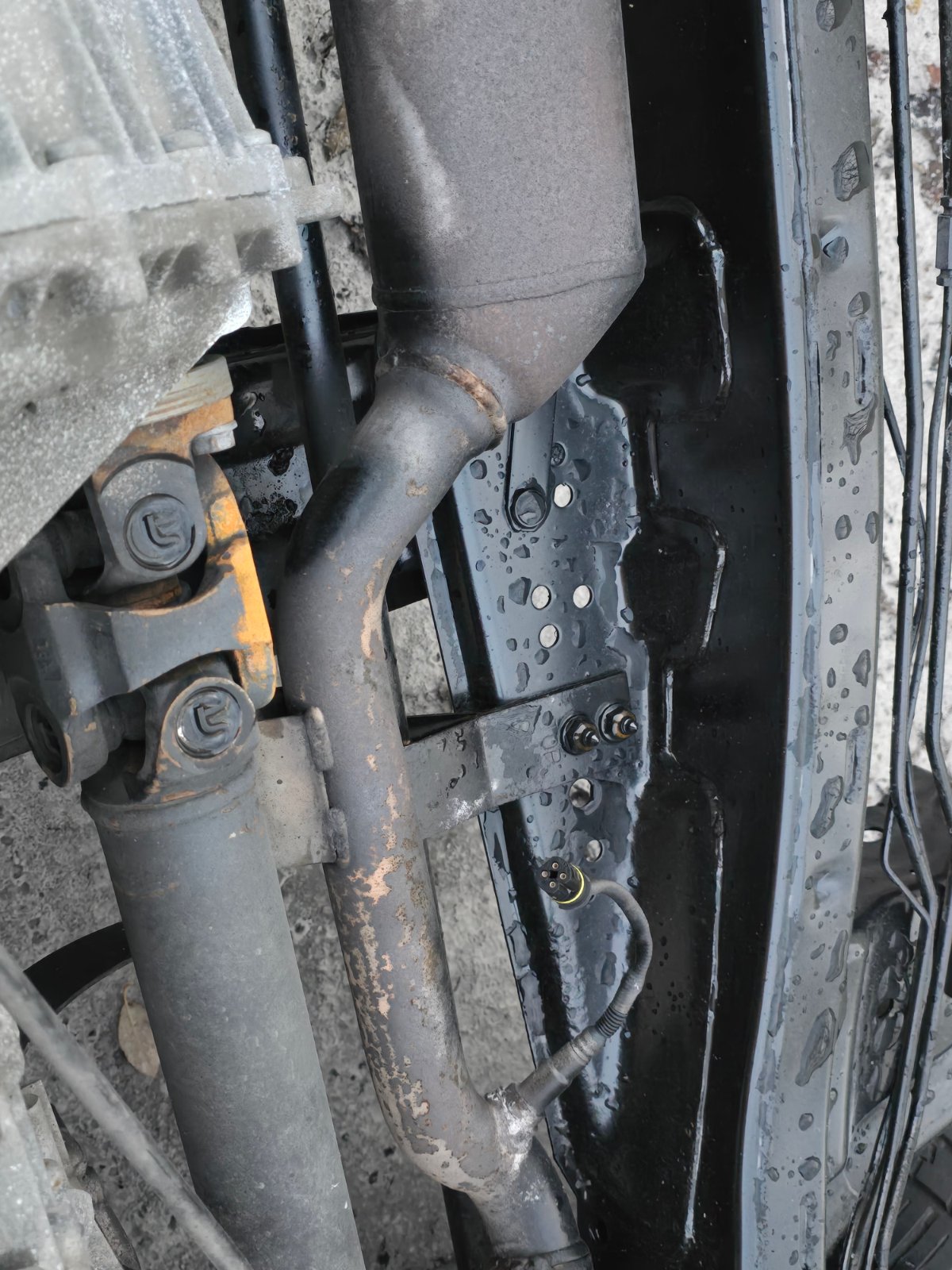

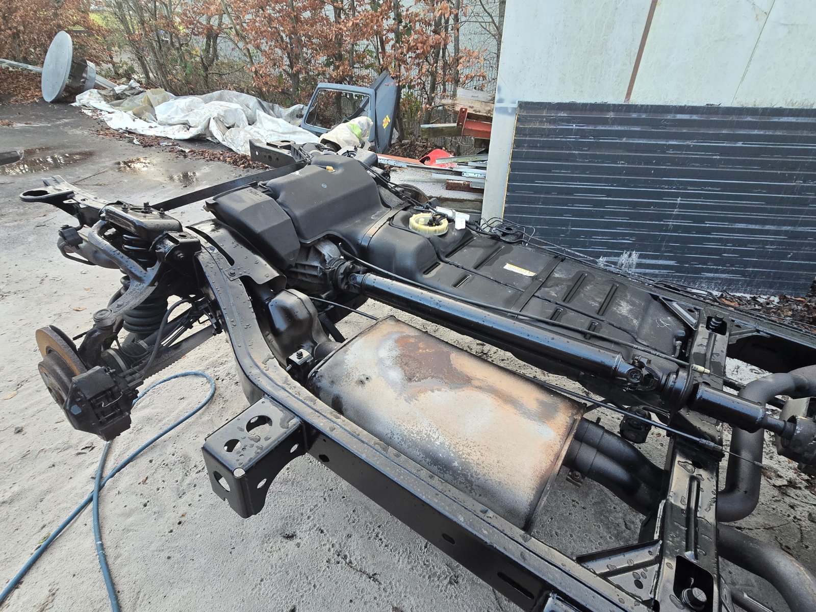

Dieter Kurabi hat in der letzten Woche fleißig gesandstrahlt. Das Chassis ist fast fertig und die gestrahlten Teile schon beschichtet. Es wird sehr exakt gearbeitet. Wo Teile am Chassis befestigt sind, werden diese gelöst, um auch darunter sandstrahlen zu können. Im vorderen Bereich muss noch gesandstrahlt werden, aber es geht voran!

Da war mindestens ein "Schwarzarbeiter" am Werk!
Ungewöhnlich ist das nur beim Auspuffrohr.
Wenn Farbe, dann ist die doch üblicherweise silbern und hitzetauglich.
- Jens172 (10. Dez 2024, 17:12)
- Beiträge: 8871
Die Farbe ist eine Epoxidfarbe. Da sind wir auf der sicheren Seite! Hitzetauglich sollte sie bis ca. 200°C sein. Manfred093

Hallo Manfred, vielen Dank für deine tollen Fotos und weiterhin viel Erfolg bei der Restauration deines ML´s. Bis jetzt schaut des wirklich Super aus.
Der Rahmen ist jetzt schon viel besser als wie er aus dem Werk kam.

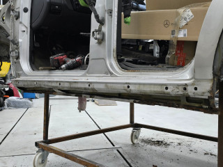

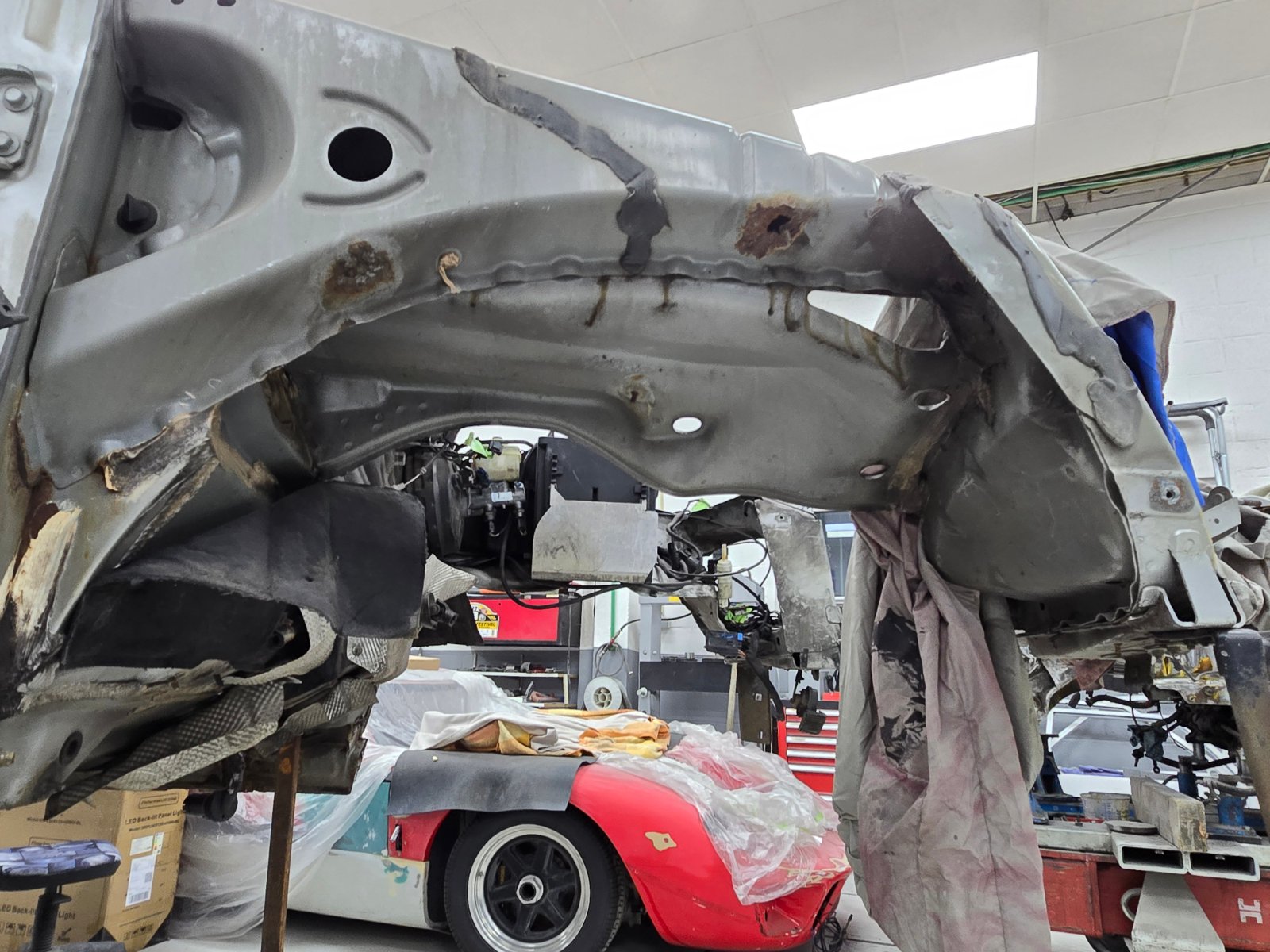

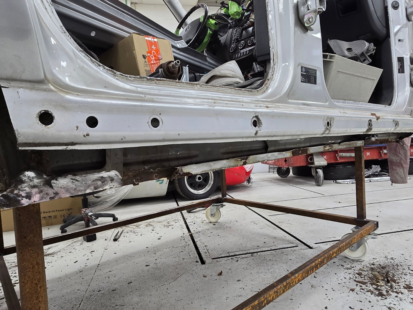

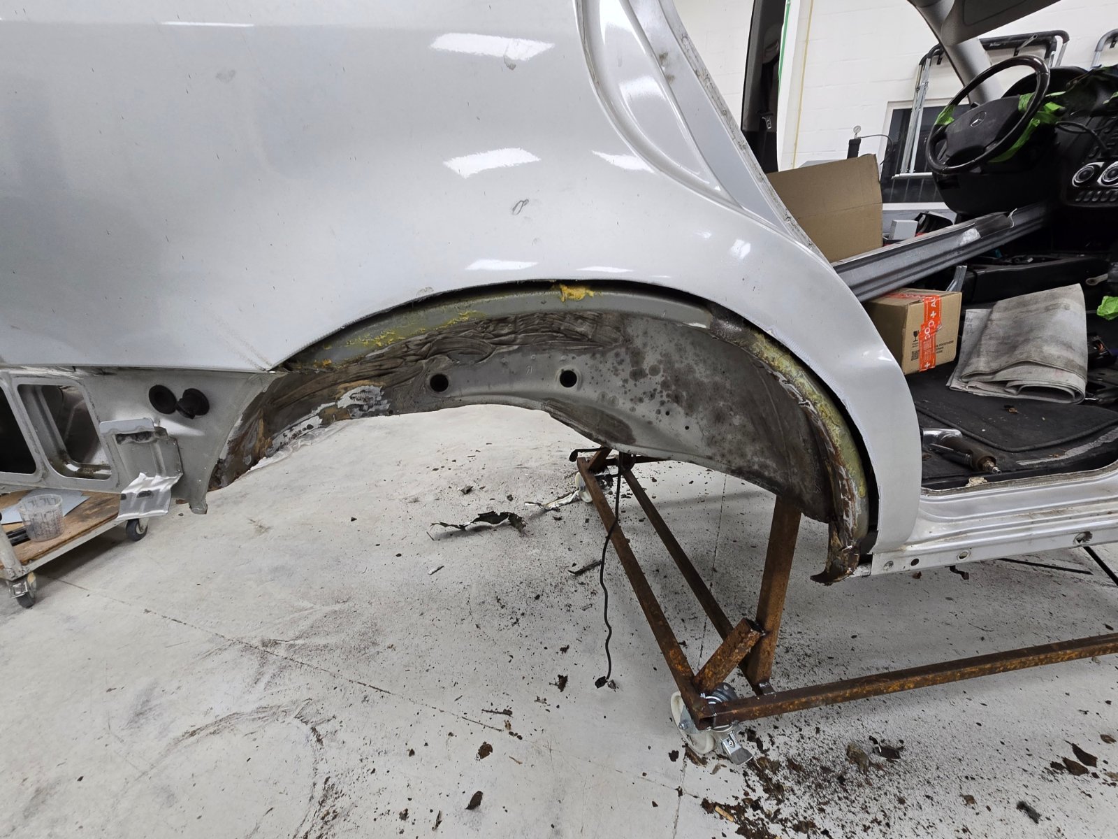

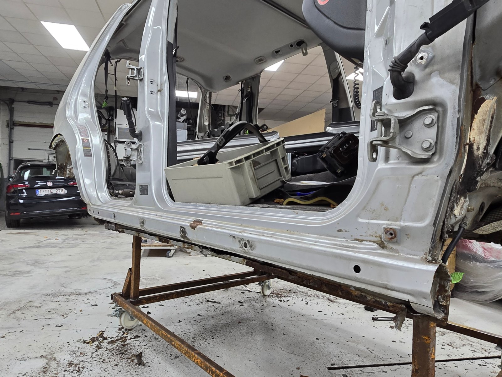

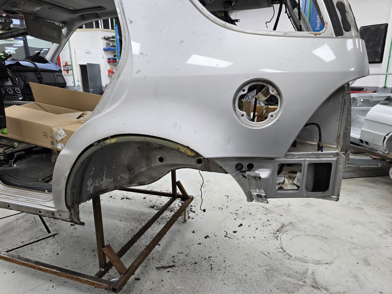

Unser ML hat diesmal an der Karosserie Fortschritte gemacht. Die Teile der hinteren Radläufe und der Einstiegschweller, die vom Rost befallen waren, sind herausgetrennt.
