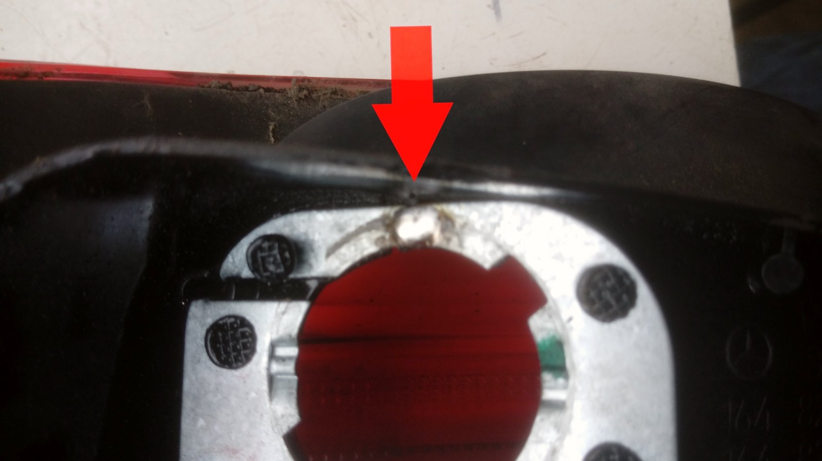

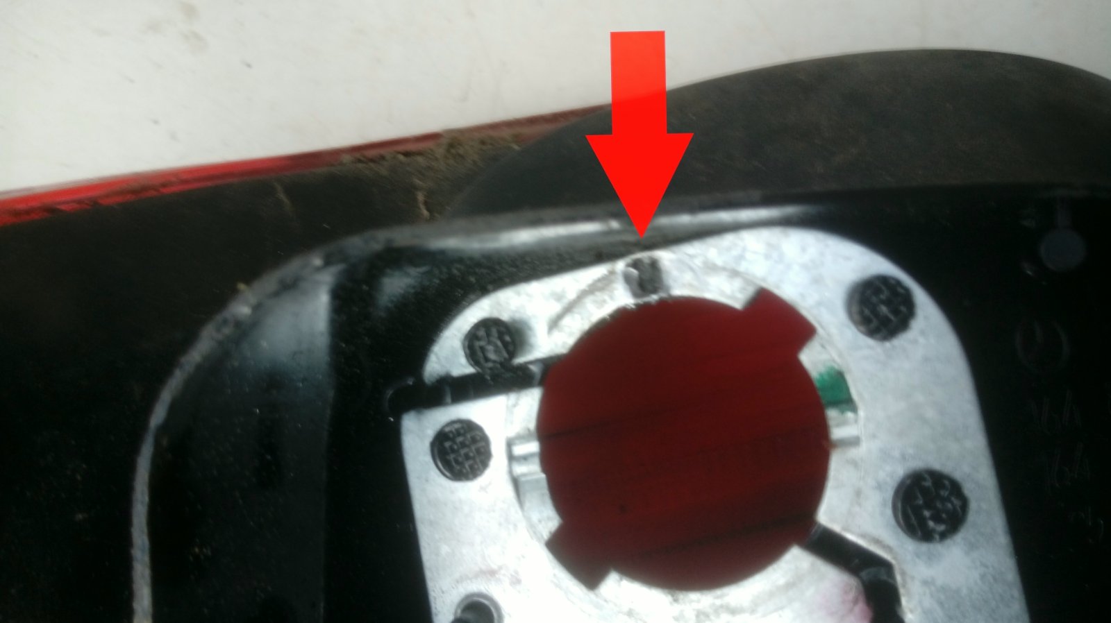

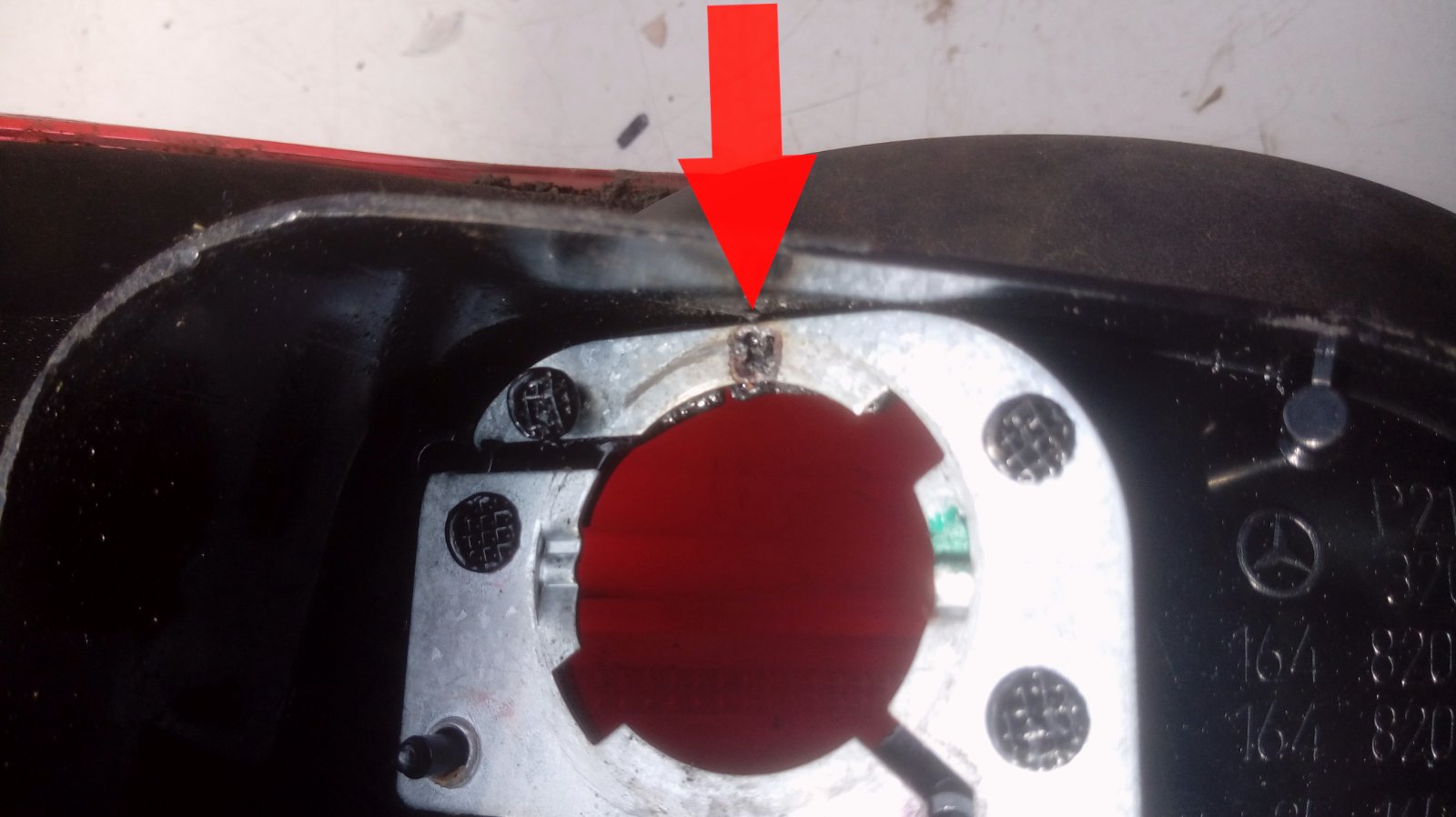

Hallo Allerseits,
nachdem das Bremslicht rechts mehrmals im Display aufgetaucht ist und ein reinigen der Kontakte an der Fassung nicht gebracht hat, hab ich mal das Rücklicht ausgebaut. Das ist dabei herausgekommen. Dort muss es schon länger gebrutzelt haben
Ich hab dann die Stelle vorsichtig mit dem Dremel blank gemacht, aber da war nur noch ein Loch.
Um das Problem zu lösen habe ich dann einen Lötpunkt auf das Loch gesetzt. Danach habe ich alle anderen Kontaktstellen gereinigt und dünn mit Balistol eingepinselt, damit da keine Korrosion mehr stattfindet. Jetzt funktioniert wieder alles klaglos
Verzinktes Eisenblech ist nicht gerade das ideale Material um eine längerfristige Kontaktsicherheit zu gewährleisten. Da wurde wohl der Rotstift angesetzt. Messing als Kontaktmaterial war wohl zu teuer....

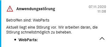

WebParts läuft wieder. Gestern erhielt ich eine andere Meldung als Herr
: Hier hieß es: Diese Anwendung ist in Ihrem Land nicht verfügbar. Da sich dieses Verhalten aber auch mit einer deutschen VPN-Verbindung nicht geändert hatte, lag auch diese Meldung wohl in den Wartungsarbeiten begründet. So war die Meldung ja auch nicht falsch. Wahrscheinlich war die Anwendung zu diesem Zeitpunkt in keinem Land verfügbar.
