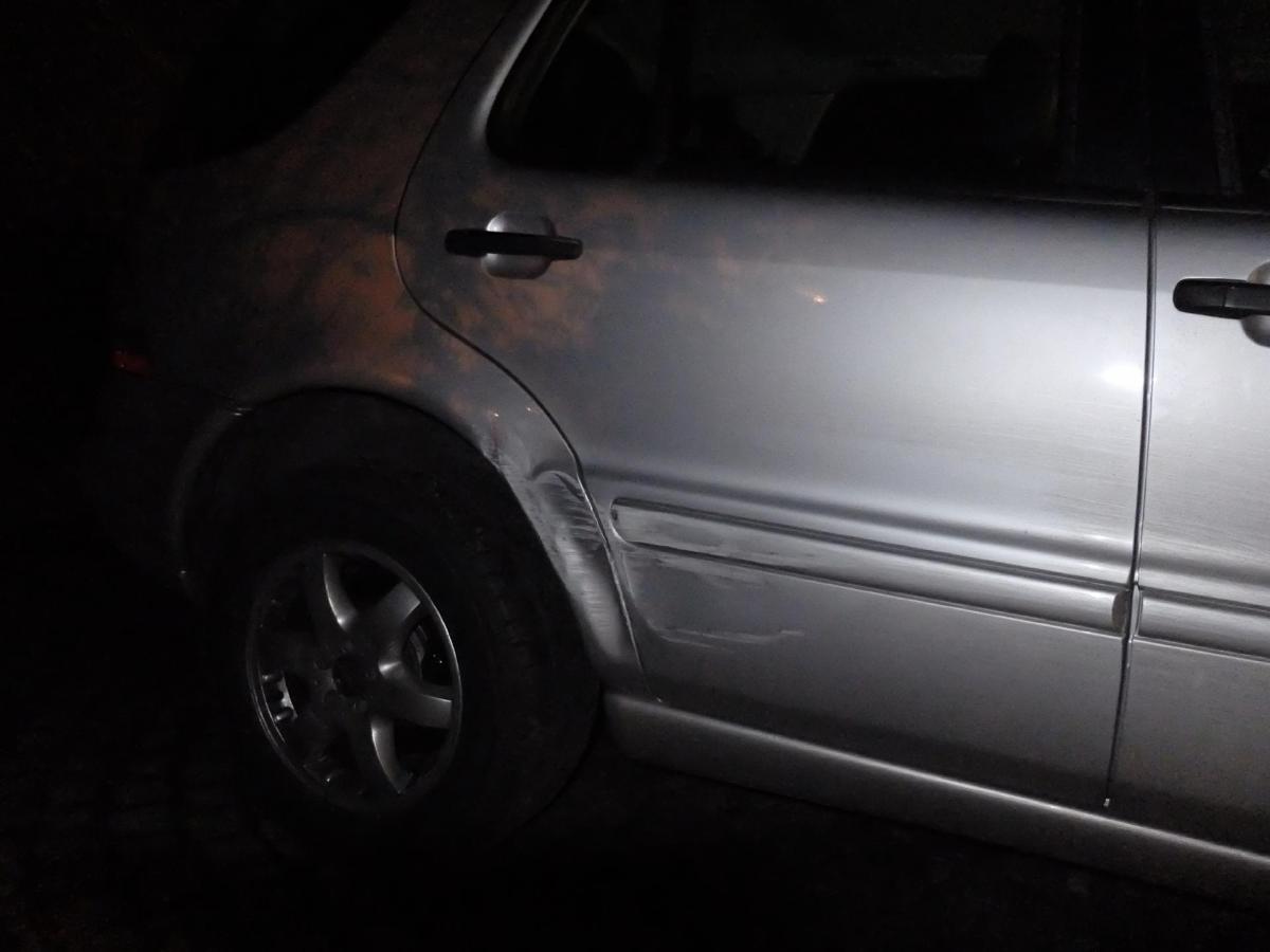

Leider hat unser ML heute beim Einparken in einem Parkhaus hinten rechts Kontakt mit einer Säule gehabt.

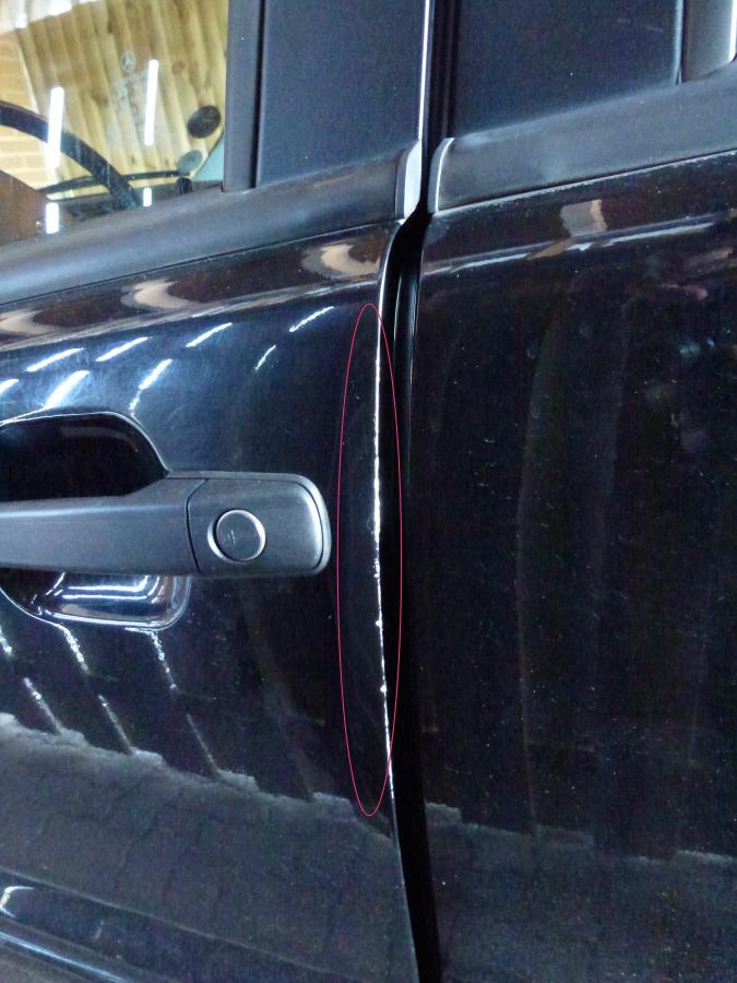

Hallo zusammen, Sturm "Axel" hat mir vorgestern einen Schaden an meiner Fahrertür beschert. War zum Tanken gefahren und da hat mir ein plötzlicher, unerwarteter Windstoß beim Aussteigen die Tür aus der Hand gerissen und gegen den Pfeiler der Tankstelle geknallt. Im Bereich des Türgriffs ist die Kante verbogen und natürlich der Lack weg. Siehe Foto. LG Holger B.

Ooops!
So haben wir dann doch noch was von "Axel" mitbekommen.
Wenn Du mehr weißt, was die Reparatur angeht, wirst Du das ja sicher hier berichten.
Denn wo ich doch erst gestern gehört habe, was so eine Tür im Rohzustand kostet, bin ich mal gespannt, wie da vorgegangen wird.

Unser Ml ist ja leider unfallbeschädigt. Tür hinten rechts und Kotflügel hinten rechts. Selbstverschuldete Beschädigung, vollkaskoversichert. Was die Versicherung noch zahlen wird, steht in den Sternen. Mir liegt dazu noch kein Gutachten vor. Repariert werden soll der Schaden bei meinem Nachbarn, der eine Karosseriewerkstatt betreibt.
Da inzwischen alle Türen unseres MLs, bis auf die unfallbeschädigte, vor Rost blühen, würde ich gerne alle Türen und sogar eventuell die Heckklappe erneuern lassen. Da blüht es genau dort, wo der Griff montiert ist. Das ist ein Problem, zu dem es sogar eine Kundendienstmaßnahme seitens Mercedes gab, weil versäumt wurde, zwischen Griff und Türblech eine Kunststofffolie aufzubringen. Ich wurde dazu von Mercedes nicht informiert und bei den Dialogannahmen zwecks Reparatur unseres MLs wurden diese Ausblühungen von dem annehmenden Meister nur kritisch beäugt.
Natürlich hat das nichts mit den von der Versicherung zu tragenden Kosten zu tun. Nur die verunfallte Türe jetzt überzulackieren, die wahrscheinlich im nächsten Jahr zu blühen beginnt, macht gar keinen Sinn. Der Preis pro Tür liegt nach Abzug der MLCD-Rabatte beim AhK bei etwa 1.000€. Morgen werde ich meinen Nachbarn fragen, ob er auch diese doch schon großen Lackierarbeiten übernehmen würde. Man könnte die rechte und linke Seite und auch den Heckdeckel getrennt voneinander behandeln, was die Sache deutlich einfacher macht. Erst die rechte Seite komplett mit zwei neuen Türen und wenn es wieder wärmer wird, die linke Seite mit ebenfalls zwei neuen Türen.

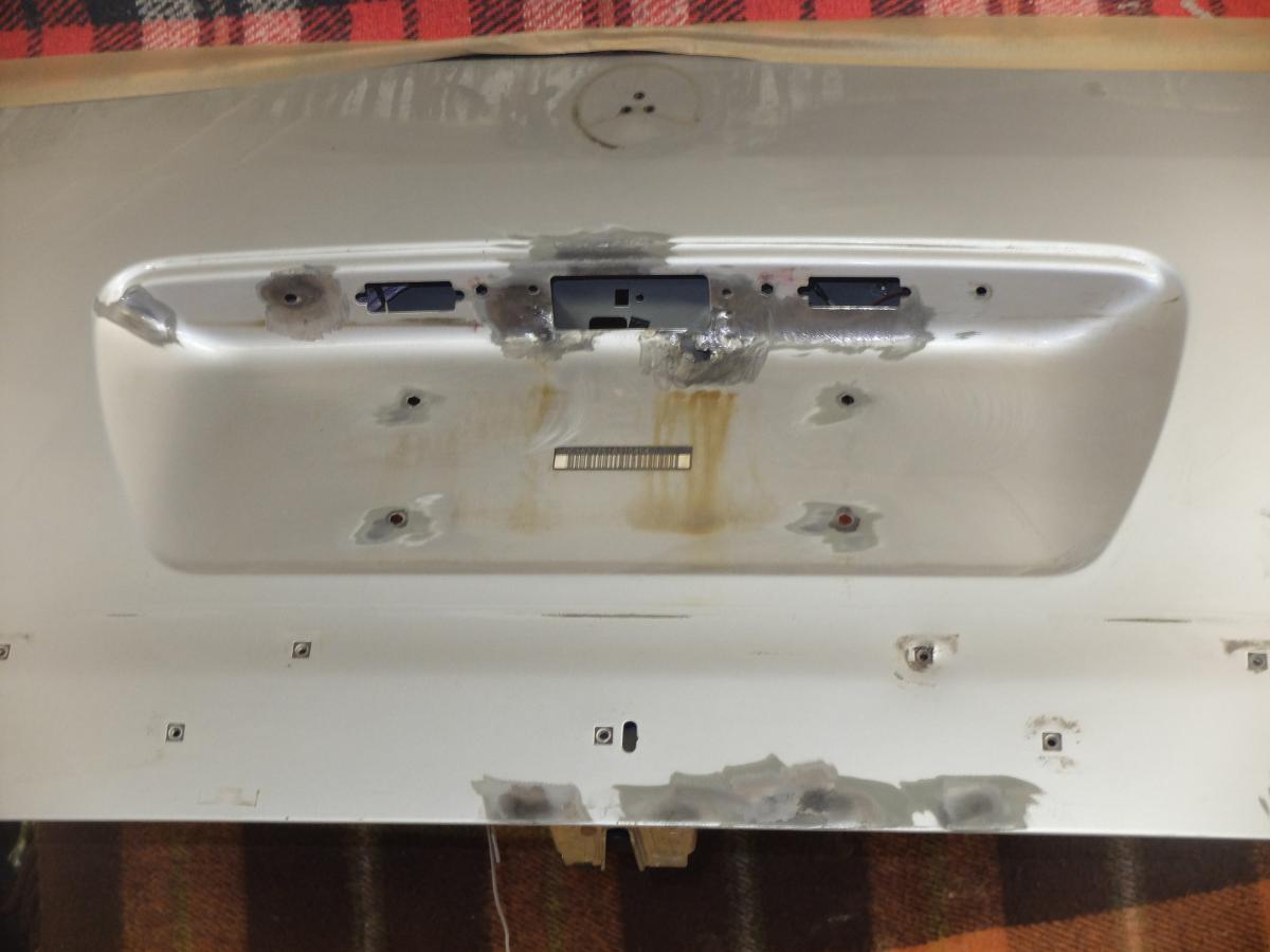

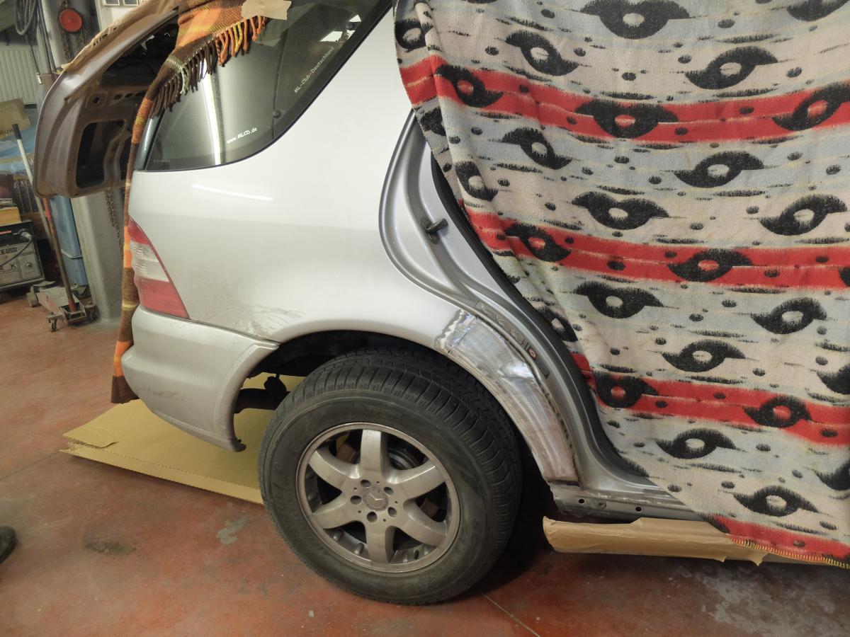

Heute wurden die Arbeiten am Unfallschaden sowie die Rostbeseitigung an der Heckklappe begonnen. Anbei zwei Fotos zum Stand der Dinge.

Die Hecktür sieht ja weniger schlimm aus, als ich befürchtete.

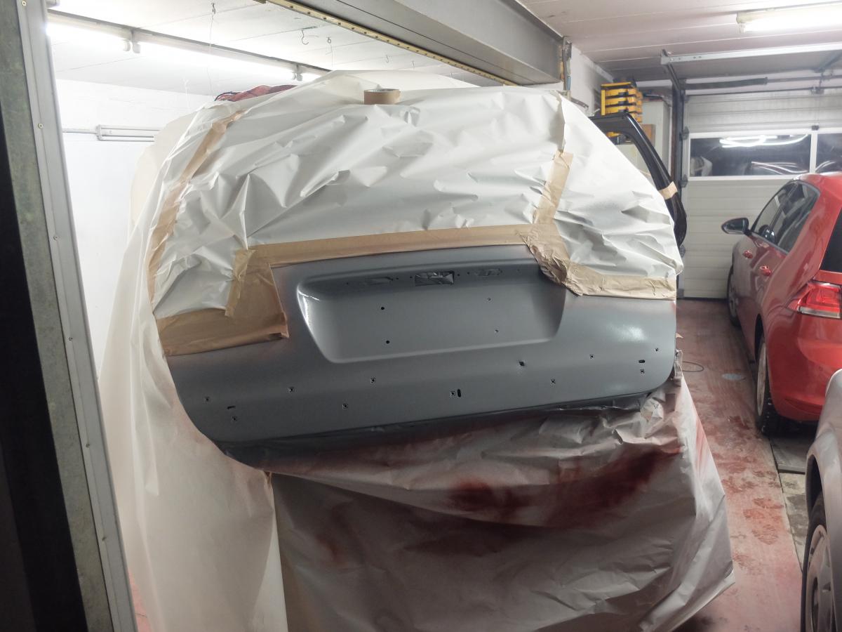

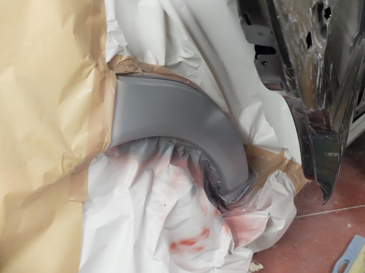

Es gibt Fortschritte bei der Reparatur unseres Mls. Unser Nachbar hat heute sowohl die Heckklappe als auch den hinteren Kotflügel bereits grundiert. Morgen wird beides lackiert werden. Der Kotflügel wird zunächst nur provisorisch im Schadensbereich silbern lackiert, da ja bei besserem Wetter alle vier Türen erneuert werden. Dann werden sowohl die linke als auch die rechte Seite nacheinander ganz lackiert. Zur ordentlichen Entrostung der Heckklappe habe ich ihm gestern noch mein Sandstrahlgerät geliehen, dass ich selber noch nie benutzt hatte. Gekauft hatte ich das vor ein paar Monaten, um mich mal selbst an die Entrostung einiger fieser Stellen zu machen. Er war damit sehr zufrieden und freute sich über den Erfolg. Übrigens: Die Nähte wurden alle verzinnt und eine ordentliche Versiegelung von innen wird es auch noch geben.
