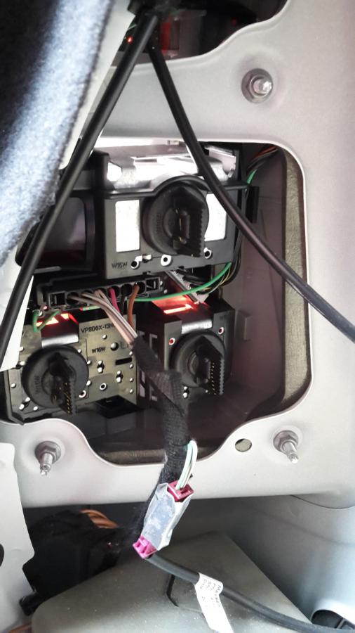

Mir ist jetzt nur noch nicht klar, ob Du nur die Fehlermeldung bekommst, oder es wirklich hinten links nicht blinkt.

Hallo Manfred, es blinkt auch nicht ordnungsgemäß! Statt der gelben Blinker LEDs blinkt das Bremslicht-LED-Segment.

Das sind ja leider keine Glühfaden-Birnchen, die man so einfach austauschen kännte, das ist ja (leider, muss ich wohl sagen) LED-Technik.

Bei Glühbirnen würde ich jetzt vermuten, dass da ein Problem mit der Masseverbindung vorliegt. Ob sich so etwas auch ähnlich bei den LED-Leuchten auswirkt, weiß ich leider nicht. Manfred093

Vielen Dank Manfred. ich werde mir das ganze morgen noch einmal von hinten ansehen und an den Anschlüssen ruckeln. Komisch ist nur, dass sich das Problem scheinbar kurzfristig selbst erledigt, um dann wieder aufzutauchen.
Ich bin zwar absolut kein Naturwissenschaftler, geschweige denn ein Elektronik-Kenner, aber irgendwie erweckt das den Eindruck, als lüde sich da ein Kondensator auf, der dann für die Fehrfunktion sorgt. Wie gesagt, das ist das blinde Herumstochern eines Laien.

Ein Kontaktproblem würde ich da auch vermuten.
Letztens hat doch der René erst so ein Teil ein- und ausgebaut. Da waren doch die in Frage kommenden Anschlüsse ganz gut zu sehen und auch wie man da rankommt.

Ob der vorher beschriebene Fehler des Blinkers hinten links nun endgültig beseitigt ist, werde ich erst nach längeren Fahrten in den nächsten Tagen feststellen können.
Ich habe jetzt noch einmal die Innenverkleidung entfernt und an den zur Rückleichte führenden Kabeln geruckelt und dabei die ganze Zeit den Blinker eingeschaltet gelassen. Alles funktionierte, wie es sollte. Rund eine halbe Stunde habe ich Blinker und Warnblinker laufen lassen - kein Fehler zu entdecken. Nach gut einer halben Stunde Pause wurde die Prozedur wiederholt, ohne wieder den Fehler erzeugen zu können.
Auch dem Hinweis mit der Anhängerkupplung bin ich nachgegangen, die Kontakte waren sauber und trocken. Gruß Peter

Meine Hoffnung aus dem Beitrag vom 5.3. hat sich nicht erfüllt. Nach fünf Tagen stellte sich am Ende einer langen Autobahnfahrt wieder der Fehler ein. Mal funktioniert der Blinker während einer halben Stunde und zeigt dann wieder den Fehler oder, wie heute, wird konsequent "Fehler Blinker hinten links" angezeigt und statt des gelben Segmentes blinkt wieder das Bremslicht. Ich habe eben wieder die Kabel neu eingesteckt - ohne Erfolg.
Jetzt muss ich wohl mit defektem Blinker in den Urlaub fahren, denn bis einschließlich Mittwoch bekomme ich sicher nirgendwo einen Termin. Sch... LED.
