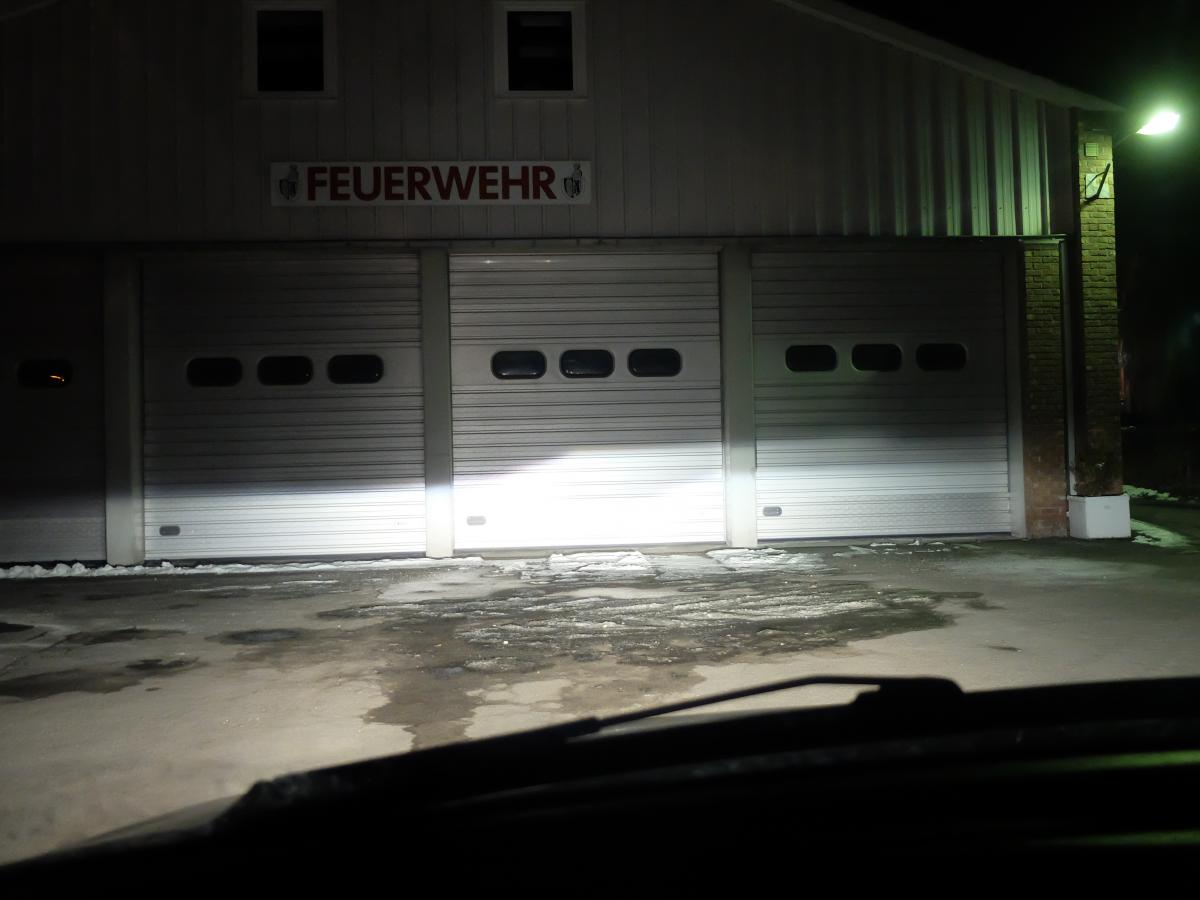

Vorhin bin ich zum ersten Mal mit den neuen Scheinwerfern im Dunkeln gefahren. Sehr schön hell sind sie ja. Nur leider nicht korrekt eingestellt. Die beiden Scheinwerfer leuchten unterschiedlich weit. Der rechte Scheinwerfer könnte ungefähr richtig eingestellt sein, der linke ist viel zu hoch. In etwa 100m Entfernung leuchtet dessen rechter Lichtkegel in etwa 3m Höhe. Warum klappt heute eigentlich gar nichts mehr? Die Einstellung habe ich heute früh bei Mercedes machen lassen und war danach beim TÜV, der diese auch noch kontrolliert und für gut befunden hatte. Mit dieser "Kompetenz" bestimmen die auch noch, ob man die Scheinwerfer erneuern muss oder nicht.

Gestern habe ich bei Mercedes in Alsdorf darum gebeten, die Scheinwerfer einzustellen, mit dem Hinweis darauf, dass sie neu sind. Nach ein paar Minuten erhielt ich den ML wieder zurück. Durch eine Scheibe konnte ich sehen, dass auch hier ohne StarDiagnose gearbeitet wurde. Den Meister darauf angesprochen sagte er mir, dass das nicht nötig sei. Auf meinen Einwand hin, dass ich das schon für nötig halte, sagte er mir dann, dass ich dann noch mal einen Termin machen müsse, wenn dies dann doch nötig sei.
Am Abend konnte ich das Resultat begutachten: Keine Änderung. Der linke Scheinwerfer strahlt immer noch viel zu hoch. Zwei Mercedes-Autohäuser und der belgische TÜV halten das für richtig. Anbei ein Foto zur Veranschaulichung.
Jetzt würde ich morgen gerne im AhK vorstellig werden, um die Einstellung endlich korrekt durchführen zu lassen.
