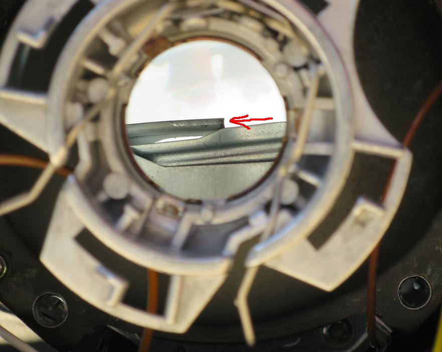

bei der letzten Hauptuntersuchung meines ML wurde am linken Scheinwerfer ein „unzulässiges Lichtbild“ bemängelt. Auweiowei dachte ich, so was habe ich ja noch nie gehört. Ich sah schon mehrere Hunderter für einen, oder dann besser wohl zwei neue Scheinwerfer draufgehen. Der Prüfer hat mir mit seinem Prüfgerät gezeigt was nicht stimmt. Man kann das nicht so leicht in Worten beschreiben, aber die waagerechte Linie, die hell und dunkel trennt, war nicht gerade, sondern hatte einen Zacken.
Zu Hause habe ich beide Scheinwerfer ausgebaut, die Xenonbirnen ausgebaut und rechts mit links verglichen. Im beigefügten Bild seht Ihr, was ich entdeckt habe: Ein Blech hatte sich verhakt (roter Pfeil).
Wie dieses Blech angetrieben / angesteuert wird konnte ich trotz Zahnarztspiegel nicht wirklich herausfinden. In eine Richtung wird es durch eine Feder zurückgezogen, zumindest fühlt es sich so an.
Ich konnte den Scheinwerfer durch folgende einfache Maßnahmen reparieren und bestand dann auch die Hauptuntersuchung:
1. Blech mit sanftem Druck nach vorne biegen.
2. Etwas Öl auf die Stelle geben, an der die zwei Bleche aneinander reiben.
Falls Euer ML also mal bei der Hauptuntersuchung eine ähnliche Diagnose bekommt schaut doch, ob nicht dieselbe Ursache vorliegt, bevor Ihr unnötig viel Geld ausgebt.
- Scheinwerfer verklemmt.JPG (54.56 KiB) 180 mal betrachtet

Uii...
Das ist ja mal ein interessanter Fehler. Von sowas hab ich noch nie gehört.
Danke für die ausführliche Beschreibung dessen und der Lösung des Problems.
Da war die Wiedervorführungsgebühr glücklicherweise höher als die Reparaturkosten.

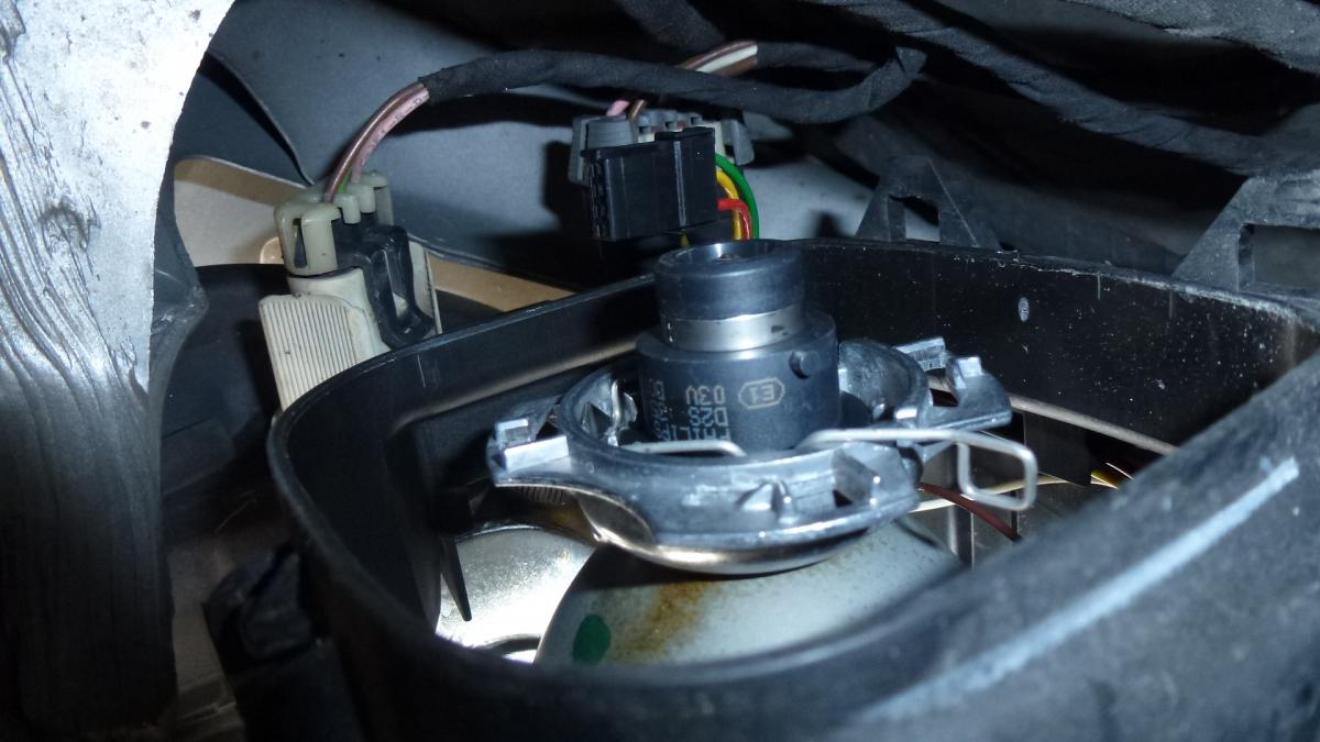

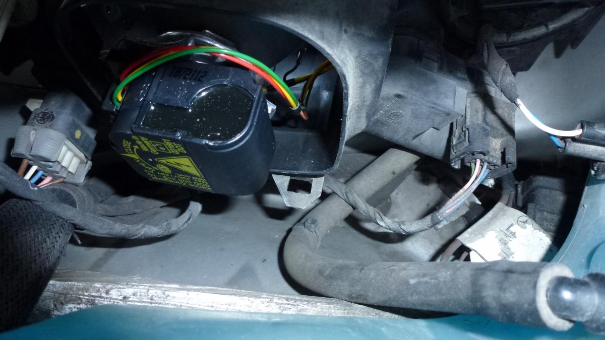

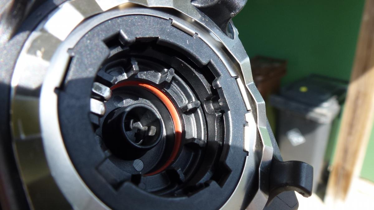

Ich möchte ein paar Worte zum Wechsel des Xenonbrenners beim W 163 nach MoPf anbringen. Nachdem 1 Brenner ganz ausgefallen war, ging ich heute mit der Beschreibung "Anleitung zum Aus- und Einbau ...." (ich glaube, die von Manfred aus 25.09.2007) ans Werk. 2 neue Philips Brenner D2S 85122 hatte ich schon vor Monaten für 71,20 € bei Ebay erstanden. Die sollten heute nun rein.
Nach dem Abdrehen des Zündgeräts vom Xenonbrenner wunderte ich mich über das Anschlusskabel, das plötzlich lose da hing. Schnell wurde deutlich, dass schon Ende 2002 eine andere Scheinwerferkonstruktion zum Einsatz kam als in der obigen Anleitung beschrieben. 2 Federn halten den Brenner im Gehäuse und lassen sich leicht lösen. Sie sind befestigt und können nicht wegfallen. Mit leichtem Fummeln ist der neue Brenner eingesetzt und ganz einfach mit den Klammern wieder gesichert. Aber dann ...... !!!
Da das Kabel am rechten Scheinwerfer von unten - außen am Zündgerät sitzt, habe ich es als Erstes montiert und dann versucht, das Zündgerät auf den Brenner aufzudrehen. ABER SO FUNKTIONIERT DAS NICHT!!!! Eine erste Hilfe war die Anleitung: die Aussparungen an der Innenseite des Zündgerätes können sich verschoben haben. Dann gleiten die beiden Zapfen am Brenner nicht hinein und das Zündgerät kann nicht aufgedreht werden!
Kabel ab, mit kleinem Schraubendreher die Aussparungen übereinander gedreht - und dann von Neuem! Und wieder lässt sich das Zündgerät nicht auf den Brenner drehen!!!
Gehirn eingeschaltet - nachgedacht - und aaaahhaaaaa: wieso war das Kabel nach dem Abdrehen schon vom Zündgerät ab? Kabelstecker und Verschlussring des Zündgeräts müssen irgendwie zusammenhängen.
RÄTSELS LÖSUNG: Der Kabelstecker verdreht bei seiner Montage den innersten Ring im Zündgerät. Daher lässt sich das Zündgerät nicht auf den Brenner drehen, wenn zuerst der Kabelstecker am Zündgerät montiert wurde!!!!!!!
Nun also zuerst genau anschauen, in welcher Position und mit welcher Bewegung der Stecker in das Zündgerät kommt. Das kann man nämlich beim rechten Scheinwerfer nach Aufdrehen des Zündgeräts auf den Brenner ÜBERHAUPT NICHT MEHR einsehen. Mit etwas Gefummel hat es dann geklappt und nach Montage der "Schmutzkappe" war es geschafft.
Mit dem Wissen war der linke Scheinwerfer fast ein Kinderspiel. Trotz Scheibenwaschwasserbehälter kommt man gut ran - und vor allem, man sieht mehr und besser als auf der rechten Seite. UND - der Kabelstecker am Zündgerät liegt im Sichtbereich. Ich schätze, der Brenner links war in 10 Minuten ausgetauscht. Als dann noch alle Lichter wieder leuchteten und das Xenon-Abblendlicht wieder toll-bläulich in die Welt strahlte, da war die Erleichterung und Freude groß, dass alles gut geklappt hat.
Danke, Manfred, für die Anleitung, denn ohne sie hätte ich mich da nicht rangetraut - auch wenn ich selbst noch ein wenig "entschlüsseln" musste!
Einen schönen Abend wünscht
Martin177
Martin177
- Auf der linken Seite kommt man gut an den Stecker des Zündgeräts, so dass die Montage recht leicht von der Hand geht.
- P1080170.JPG (97.02 KiB) 142 mal betrachtet
- Jedes Montieren des Steckers verschob den inneren Ring am Zündgerät, so dass die Aussparung für den Zapfen des Brenners nicht offen war.
- P1080164.JPG (84.28 KiB) 142 mal betrachtet
- 2 Klammern halten die "Xenonbirne" und lassen sich gut bedienen
- P1080151.JPG (87.47 KiB) 142 mal betrachtet
- So konnte es ja nicht weitergehen!
- P1080149.JPG (81.25 KiB) 142 mal betrachtet
