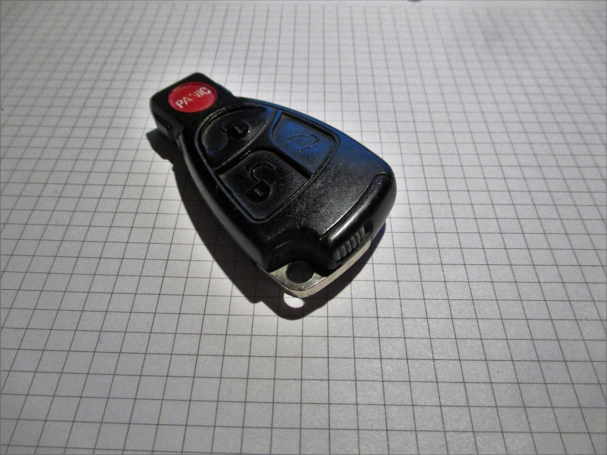

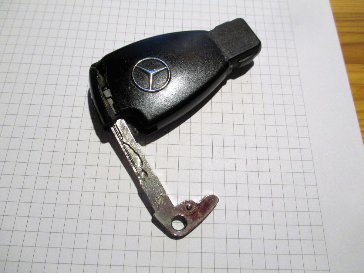

Hallo, bei unserem heutigen Ausflug zum Tag der Deutschen Einheit ist mir aufgefallen, dass einer der Funkschlüssel nur noch auf etwa 2-3 m Entfernung zuverlässig funktioniert. Das riecht für mich nach einem anstehenden Batteriewechsel. Kann man das selbst machen? Irgendwie finde ich hier im Forum und im Auditorium nur was zum W163. Da scheint das ja unproblematisch zu sein.
20:20 Solltest Du hier tatsächlich der erste MLCDler sein, der uns den W164er Schlüssel mal in groß zeigt und auch wie man dort die Batterien wechselt?

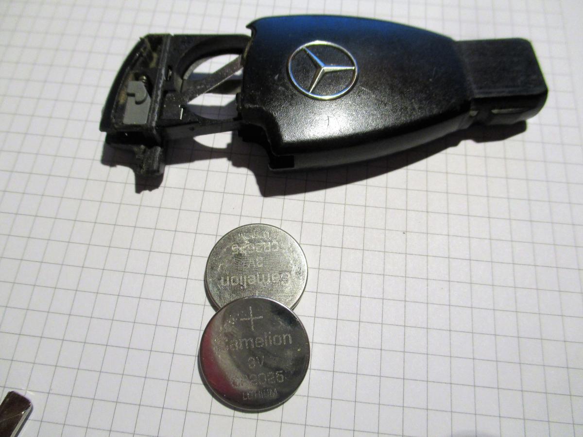

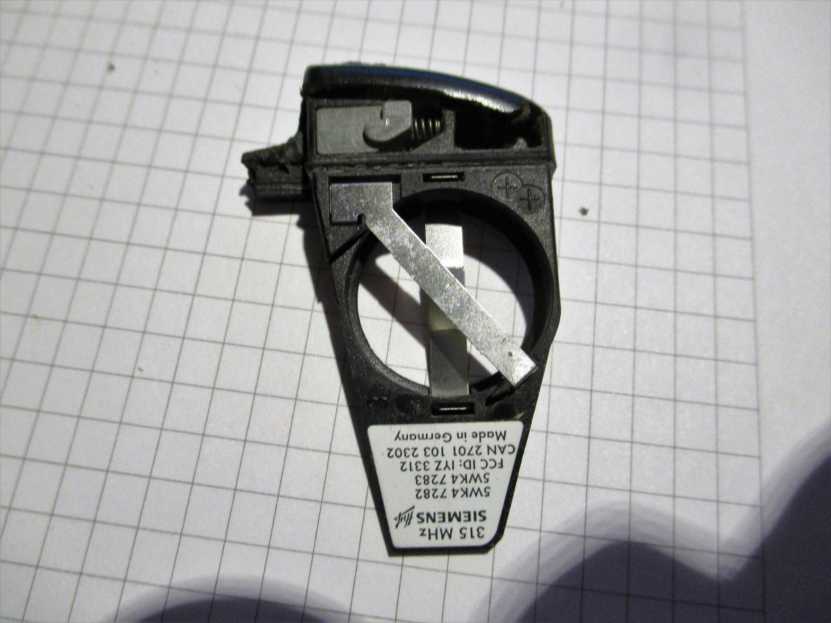

Re: Elektrik - Elektronik
Hallo René,
den Batteriewechsel habe ich schon mal gemacht und ich muss sagen, dass das (völlig Mercedes-untypisch) recht einfach ist.
Dauert keine 2 Minuten.
Einfach den Notschlüssel entnehmen (Schieber an der Schlüsseloberseite zur Mitte hinbewegen) - Bild 1 und 2. Dann den Notschlüssel vorsichtig seitlich in das Schlüsselgehäuse eindrücken - Bild 3. Dadurch entriegelt sich das Schlüsseloberteil mit Batteriefach - Bild 4. Dieses ganz herausnehmen und zwei neue Batterien CR 2025 einsetzen, die Polung ist auf dem Batteriefach markiert - Bild 5.
Zusammenbau in umgehrter Reihenfolge, das rastet alles einfach ein. Und schon bist Du fertig. Ein neues Anlernen des Schlüssels war nicht notwendig.
Also trau Dich.
Gruß aus Oberfranken Frank124
Also trau Dich.
- Bild 4
- IMG_4046.JPG (109.18 KiB) 118 mal betrachtet
- Bild 3
- IMG_4045.JPG (118.45 KiB) 118 mal betrachtet
- Bild 2
- IMG_4043.JPG (138.84 KiB) 118 mal betrachtet
- Bild 1
- IMG_4042.JPG (137.09 KiB) 118 mal betrachtet

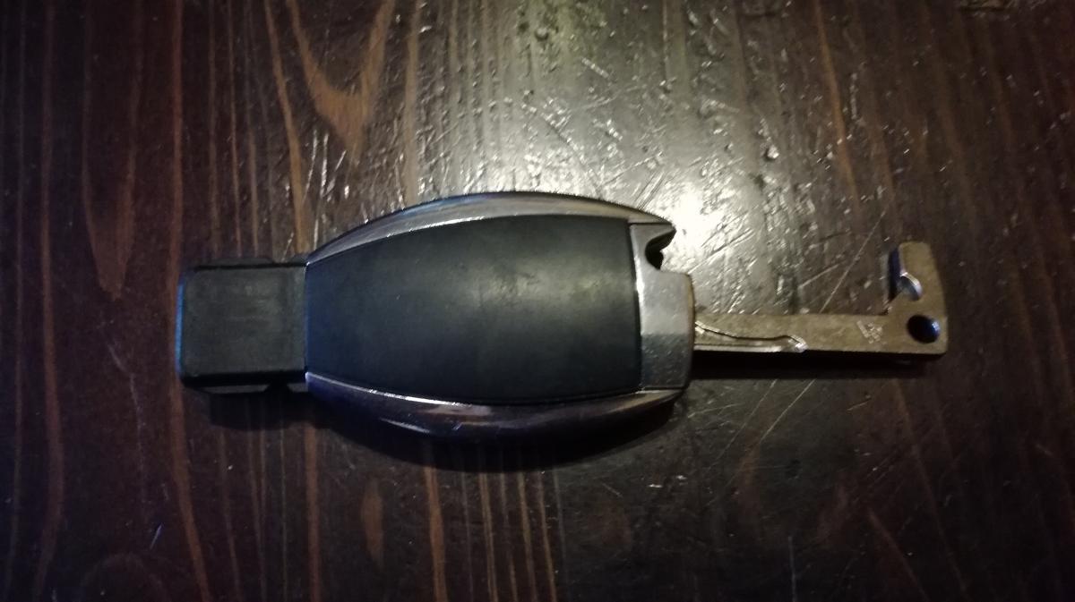

hier noch Bild 5
- Bild 5
- IMG_4047.JPG (108.85 KiB) 128 mal betrachtet

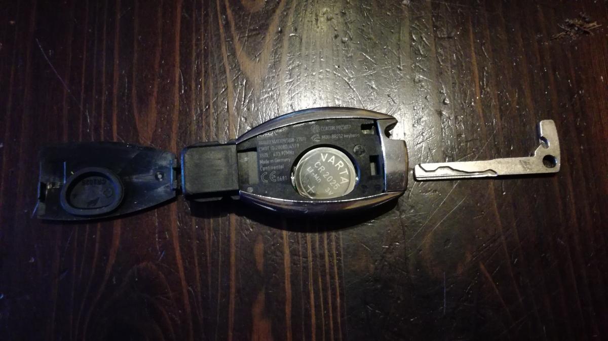

Das steht doch in jeder Betriebsanleitung drin, oder etwa beim W164 nicht? Manfred093
Hallo Manfred, wahrscheinlich schon.
Aber unser Herr
hat doch gewünschet, dass man ihm den "W164er Schlüssel mal in groß zeigt und auch wie man dort die Batterien wechselt". Gesagt - getan...
23:46 Vielen Dank! Besser hätte man es nicht machen können.
Aber unser Herr

Stellt sich noch die Frage:
Ist der Panic-Knopf funktional?
Denn für den W163 gab es sowas in den Staaten. Hier war zwar evt. noch an einen solchen Schlüssel zu kommen, welcher aber lt. Mercedes hier nicht mit dieser Funktion in Betrieb genommen werden könne.
Der Panic-Knopf hat keine erkennbare Funktion (mehr).
Hintergrund ist wohl, dass unser ML ursprünglich eine US-Ausführung war (u.a. erkennbar an den noch vorhandenen orangen Seitenreflektoren im Scheinwerfer). Er kam dann wie auch immer nach Italien, wo er "europäisch" umgerüstet wurde. Dort hat ihn dann ein Mercedes-Verkäufer gefahren. Über einen deutschen Händler kam er dann zu uns.

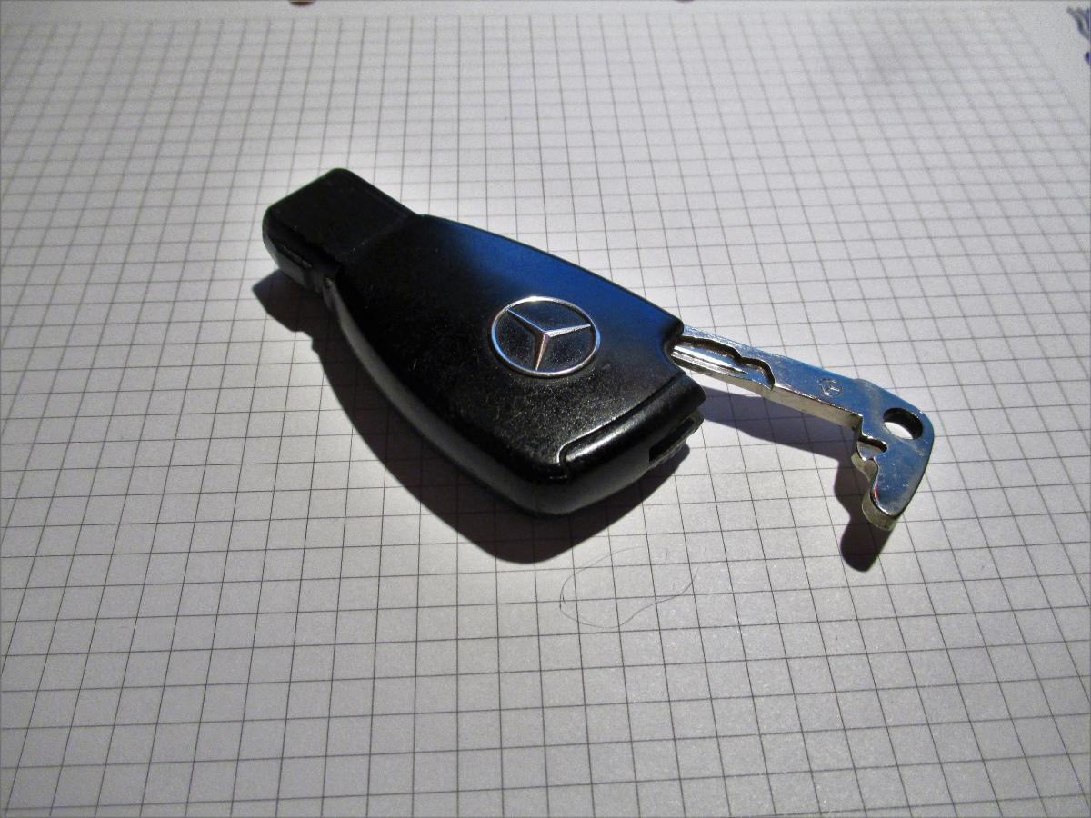

Hallo, das Ganze hat mit Fotografie dann ganze zwei Minuten gedauert.
1. Den Notschlüssel wie auf dem Bild zu sehen von oben einführen und es löst sich die Abdeckung.
2. Abdeckung abnehmen, alte Batterie raus und neue rein.
3. Abdeckung wieder einrasten und Notschlüssel wieder in den Schlüssel einsetzen. Fertig! Viele Grüße René010
