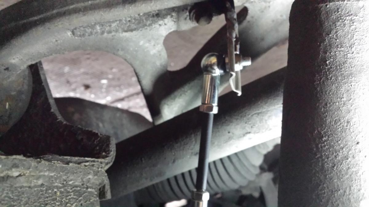

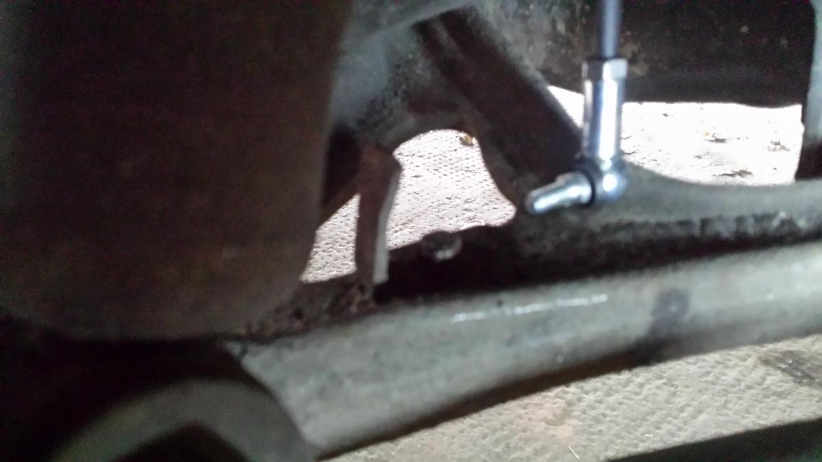

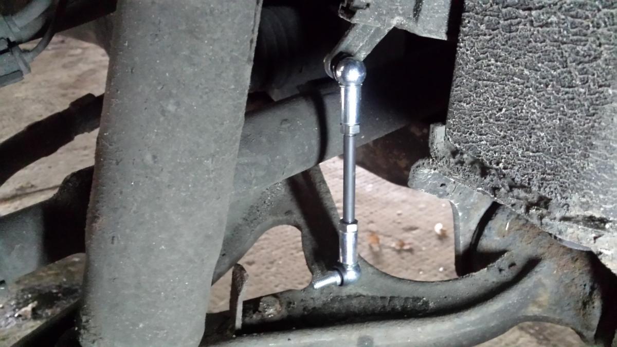

So heute habe ich mir das Gestänge für die Automatische Höhenverstellung der Scheinwerfer vorgenommen.
Als erstes Rad vorne rechts abgebaut. Defekt Regel
Stange entfernt, und durch eine VA Stange ersetzt.
Das war der einfach Teil. Der Untere Halter war defekt und ließ sich nicht mehr vom unteren Achslenker entfernen.
So habe ich ein VA Haltung gebaut und verschweißt.
Funktioniert und über 200 Euro gespart.
Besser ist das!

Man kann es auf dem 2. Foto nicht wirklich erkennen.
Wärst Du so nett da noch mal drauf zu halten?
Und, ob das dann auch so zulässig ist?
Ich bin mir da nicht so sicher.

Da hatte ich schon drauf gewartet, nach dem ich den
Beitrag geschrieben hatte. Ja es ist zulässig die verwandten Teil entsprechen der StVO. An Fahrzeugen dürfen instandgesetzte Teile verwandt werden, wenn sie kein Einfluss auf das fahr Verhalten
des Fahrzeuges haben. Falls du es vergessen hattest ich bin KFZ und Landmaschinen Meister. Das bedeutet ich weiß was man darf und was nicht.

Das wird, ich gehe einfach mal davon aus, hoffentlich so sein.
Da wegen der Xenon-Lampen und der Blendgefahr aber doch immer so ein große Faß aufgemacht wird, wollte ich das nur sichergestellt wissen.
Auf dem jetzt deutlich besserem Foto sehe ich aber nicht, was Du da geschweißt hast und wie die Stange wo befestigt wird. Sorry, aber ich hab sowas nicht und auch noch nicht live gesehen.

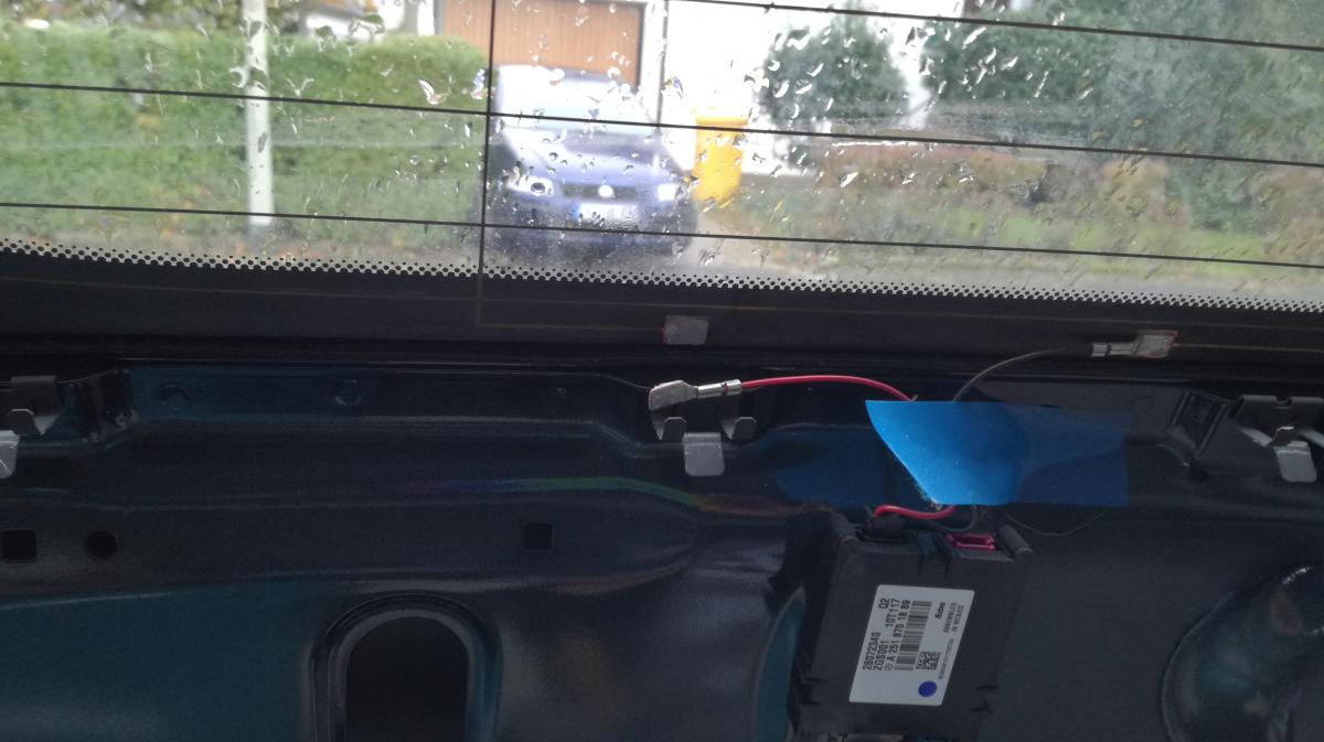

Hallo, was habe ich denn beim Abbau der Rückwand kaputt gemacht? Ist das der Anschluss für die Radioantenne oder ist das die Scheibenheizung? Ich tippe auf das Radio - aber evtl. kann das jemand aufklären und mir einen Tipp geben, wie ich das jetzt wieder fest kriege (einfach mit Panzertape/Gaffa wieder druff)?
- Roter Draht gelöst
- IMG_20171112_124232.jpg (81.93 KiB) 139 mal betrachtet

Beim W163 sind Heizung und Antenne eins.
Hier scheint mir die angeschlossene Leiterbahn für den gesamten Heizstrom aber zu dünn zu sein. Die Verbindung scheint eine Punktschweißung oder Lötung zu sein, soweit man das auf den Foto sehen kann. Da wurde auf jeden Fall wieder mal gespart. Die sonst übliche Anschlußfahne zumindest, welche sonst als Steckverbindung dient.
Problemlösung? Ob das vielleicht lötbar ist?
Wenn Heizstrom da rüber geht ist ankleben auf jeden Fall aus dem Rennen.
- Beiträge: 8305
Re: Elektrik - Elektronik
Das Teil, wohin die rote Leitung geht, ist der Antennenverstärker. Die Leitungen für die Heckscheibenheizung selbst, sollten sich links und rechts an der Heckscheibe, etwa auf deren halber Höhe befinden.
So wie es aussieht, ist die von Herrn Könich beschriebene Anschlussfahne genau das, was sich dort gelöst hat.

Hallo, da war mein Tipp mit dem Radio wahrhaftig richtig.
Evtl. Kann seine könichliche Hochwohlvergorenheit da was mit seiner Erfahrung machen? Meine Künste mit Lötkolben würden wahrscheinlich eher zur Notwendigkeit führen, die Heckscheibe ersetzen zu müssen... Evtl. findet sich dazu auch etwas im WIS, beim Thema Austausch der Heckscheibe? Viele Grüße René010
- Beiträge: 8305
Das wird sich mit einem Lötkolben beheben lassen. Der muss allerdings auch schon ordentlich Leistung haben, damit die notwendige Temperatur erreicht wird, denn die eingebrachte Wärme fließt über die Scheibe sehr schnell ab. So etwas habe ich mal vor knapp 40 Jahren am Anschluss einer Heckscheibenheizung gemacht und hat ewig gehalten. Hier bei Dir fließt ja quasi kein Strom, so sollte das auch gut funktionieren. Damals hatte ich dafür einen 300W-Lötkolben verwendet.

Ja, wenn die Stelle von Kräften frei bleibt.
So meine Erfahrung mit diesen Silberleitlacken.
Damit kann man eine Unterbrechung in den Heizleiterbahnen überbrücken. Sogar fast unsichtbar, wenn man sich mühe gibt. Aber was ankleben würde ich mich nicht trauen, weshalb ich diese Methode auch gar nicht erst erwähnt habe.
Bei der Verwendung in Kombination mit Panzertape, könnte das aber den Kabelkontakt ´ne Weile an Ort und Stelle halten.
