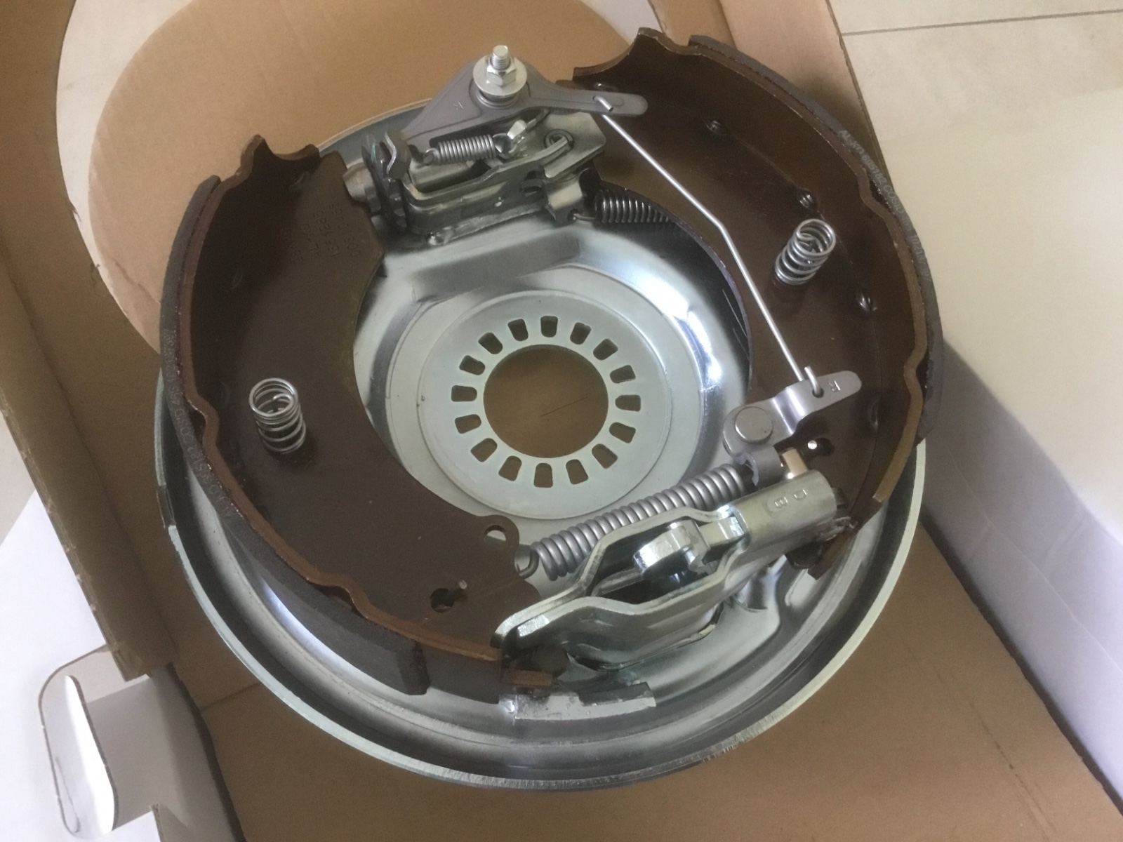

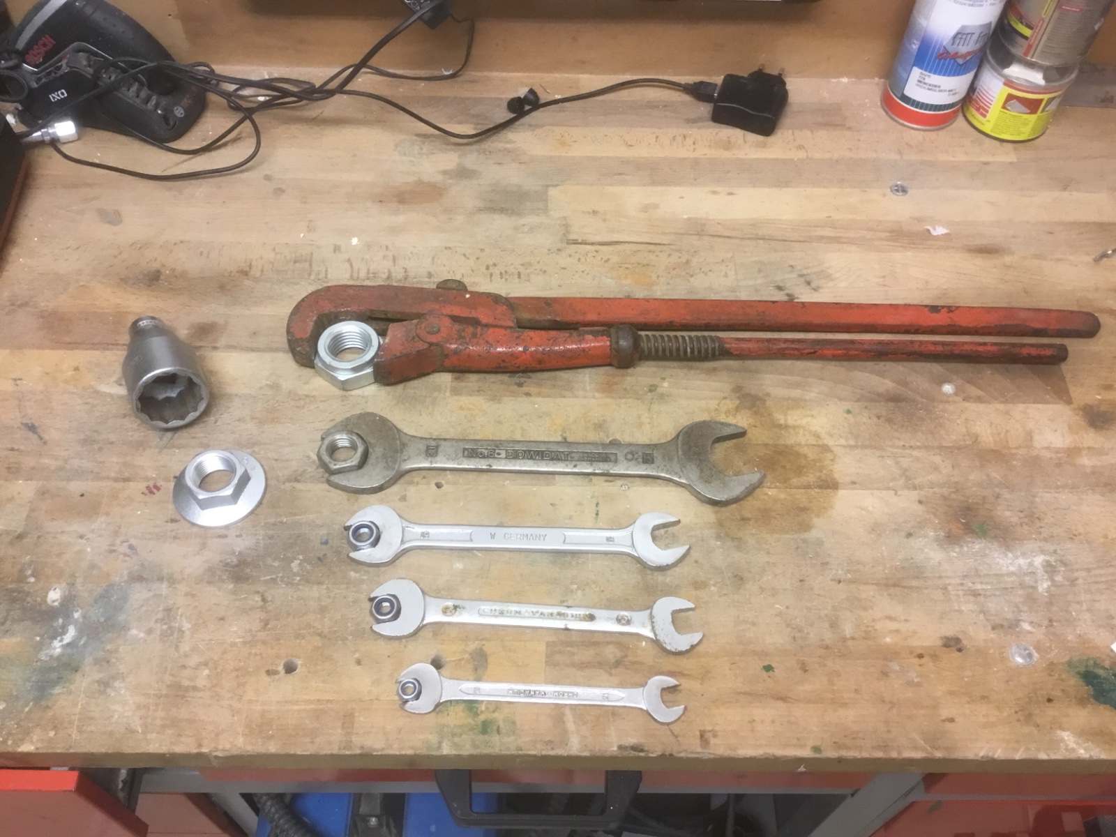

Nur für den Spaß: Ich habe mal ein paar Fotos gemacht zum Verständnis, warum ich das nicht selber machen kann: Ich habe Schraubenschlüssel/Stecknüsse bis Größe 32. schon die Kragenmutter, die die Trommel hält, ist Größe 36…
Die Mutter, die den Achsstummel hält ist Größe 45 (!) Dafür hätte ich dann nur noch eine riesen Rohrzange. Damit würde ich die Mutter wohl loskriegen, aber nicht kontrolliert fest, zumal auf dem Rücken liegend unterm Wohnwagen das mit dem „Draufstellen“ auf das Verlängerungsrohr schwierig wird… 😉
So sieht die neue Bremse aus:
Und hier mal der Größenvergleich der Muttern:
Von unten nach oben: 13 mm, 17 mm, 19 mm, 30 mm (das ist eigentlich „Ende“ für Heimwerker-Schlüsselsätze)
Die dicke Nuss ist 32 mm - gekauft für die Achsmuttern unseres Citroën CX in 1976 (1 x gebraucht…)
Und dann die beiden Brummer für den Wohnwagen 36 mm und 45 mm…

Sehr hilf- und lehrreicher Beitrag!
Die Innenansicht hab ich mir eine Weile ganz genau angesehen. Das ist ja wirklich kein Hexenwerk, wie da die Bremse automatisch nachgestellt wird. Man darf dann halt nur nicht vergessen gelegentlich mal die Stärke der Beläge zu kontrollieren.
Bei meinem WoWa war der Verschleiß aber, trotz der sehr vielen km, die ich damit gefahren bin, weniger stark als ich vermutet hätte. Als ich ihn abgegeben habe waren da immer noch die ab Werk drin und die reichten noch locker für den TüV.

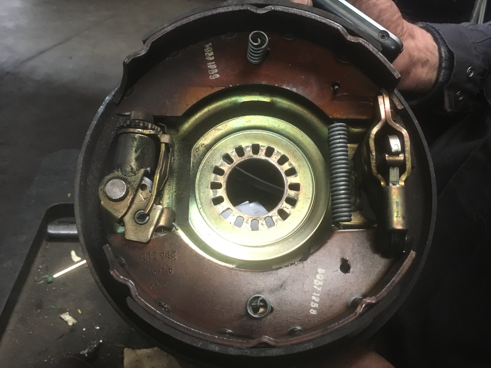

Die alte Bremse hätte man wohl noch nachstellen können - Belag war noch genug da, wohl aber mit leichten „Ablöseerscheinungen“ von den Trägerbacken.

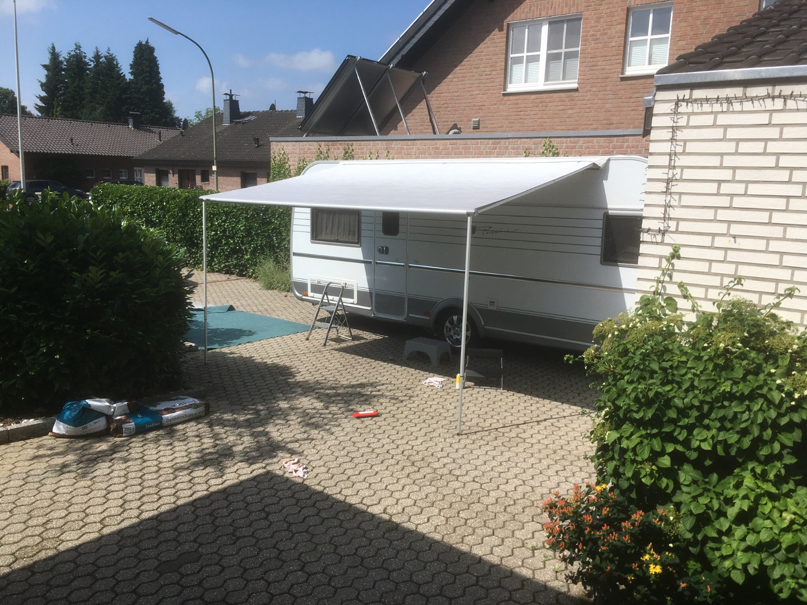

… unser Wohnwagen ist heute Morgen wieder auf seinen Stellplatz gefahren (worden). Er stand etwas länger vor unserer Türe, weil wir ihm eine Sackmarkise verpasst haben, die etwas auf sich warten ließ…

Ah ja. Ein "kleines Vorzelt".
Ganz zum Runternehmen? Oder kann die dran bleiben, wenn man mal ein richtiges Vorzelt braucht?
Alles in der Kederschiene?
Und wie schwer ist sowas?
Beiträge: 6423
Hallo Klaus, Sackmarkisen werden in die Kederleiste eingezogen und bleiben einfach während der Fahrt im "Sack". Die Dinger sind ganz praktisch, wenn man mal kein Vorzelt aufbauen will. Aber es geht halt nur entweder oder - Vorzelt und Sackmarkise passen nicht gemeinsam in die Kederleiste. Je nach Größe wiegen die dann zwischen 15 und 20 kg.

Die „Sackmarkise“ hängt. - wie René sehr richtig sagt - während der Fahrt seitlich am Wohnwagen, eingezogen in der Kederschiene, wo sonst das Vorzelt drin geführt wird. Unsere Markise ist 4 m breit.
Wir haben allerdings auch „Seitenwände und Vorderwand“ gekauft, passend zu der Markise. Damit läßt sich - zumindest für Sommerurlaube - mit ganz wenig Aufwand ein „Vorzelt“ zaubern. Auch das ohne viel Zeit- und Kraftaufwand. Das Zelt kommt wohl nächste Woche und wir machen natürlich Fotos vom ersten Aufbau.
Der entscheidende Vorteil ist: Bei Zwischenstopps hat man binnen 3 Minuten ein (Vor-) Dach über dem Kopf. Es kann auch nass eingerollt werden und: es wiegt bei 4 m Breite, incl. Gestänge gerade mal 15 kg. Dafür haben wir die Schiebetüren zum Schlafraum ausgebaut und durch einen Vorhang ersetzt. Damit stimmt die Gewichtsbilanz wieder… :thumbup:
