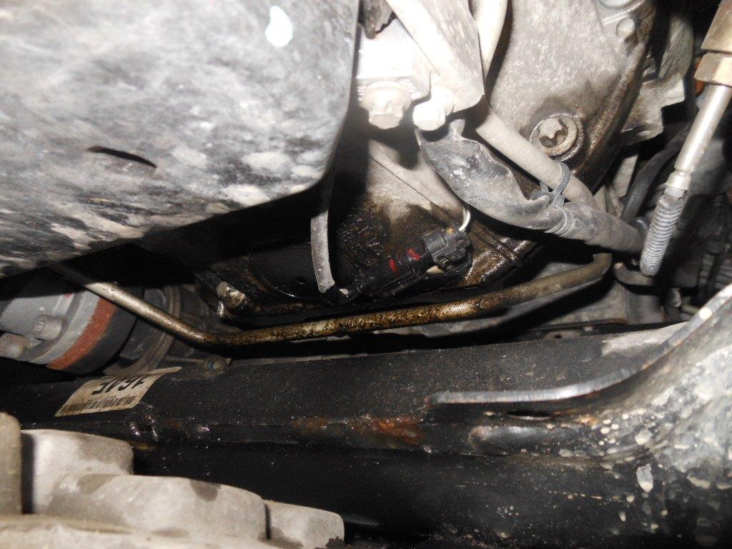

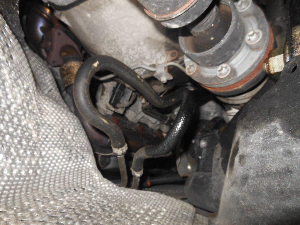

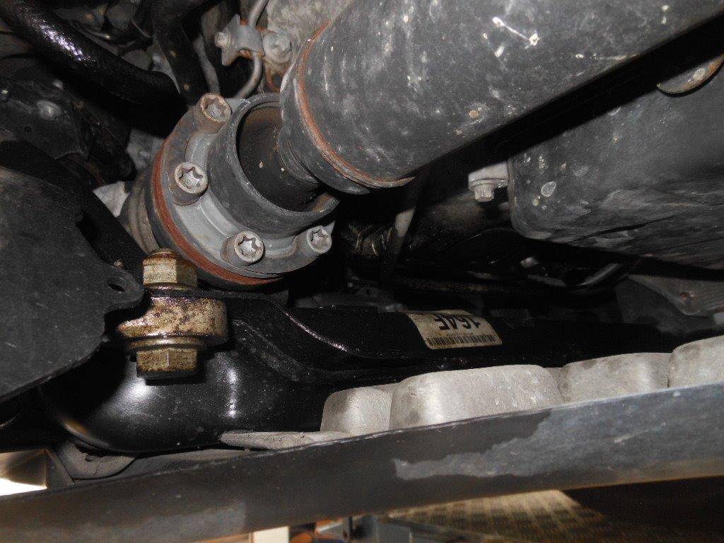

Heute hab ich von WW 4 Fotos per eMail bekommen, welche die Ölundichtigkeiten Deines MLs zeigen.
Mit diesem Text (Auszug):
...ein paar Bilder von dem Ölverlust,welchen ich bei frischer HU so nicht erwartet hätte.
Meine Vermutung mit einem Fehler in dem rechten Türschloss hat sich bestätigt und ich gehe davon aus,dass wir das Auto nach ausgiebiger Probefahrt heute Nachmittag zum Feierabend,oder morgen früh wieder tauschen könnten...
Ist Dir das so bekannt?
Hast Du die besagten und evt. noch mehr Fotos?

Heute (gestern) nachmittag habe ich unseren ML (unter erschwerten Bedingungen) zurück bekommen. Und: Nein, ich habe keine weiteren Fotos...
Es wurde im Wesentlichen alles zu meiner Zufriedenheit erledigt - das sollte man bei einem Servicepreis von ca 1.300 € auch erwarten....
Erschwerte Bedingungen: ich hatte den Schlüssel für mein Anhängerschloss zu Hause gelassen und der Anhänger stand beim AhK, weil ich keine Zeit mehr hatte, den woanders zu parken...
WW hat dann einen Bolzenschneider bemüht und mein Schloss geknackt - echte Knochenarbeit - ich danke ihm sehr!
Die Ölverschmutzung ist wohl auf eine Undichtigkeit der Kurbelwellenentlüftung zurück zu führen - das bleibt die nächsten 1000 km in Beobachtung...! - also nicht kritisch...

Hier aber erst mal die Fotos: Hier in der Auflösung, wie ich die auch bekommen habe.
