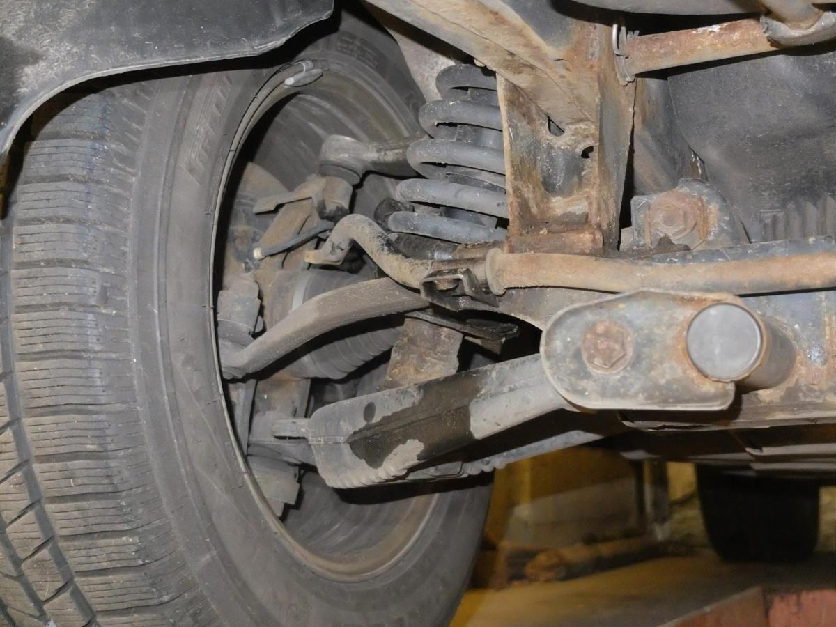

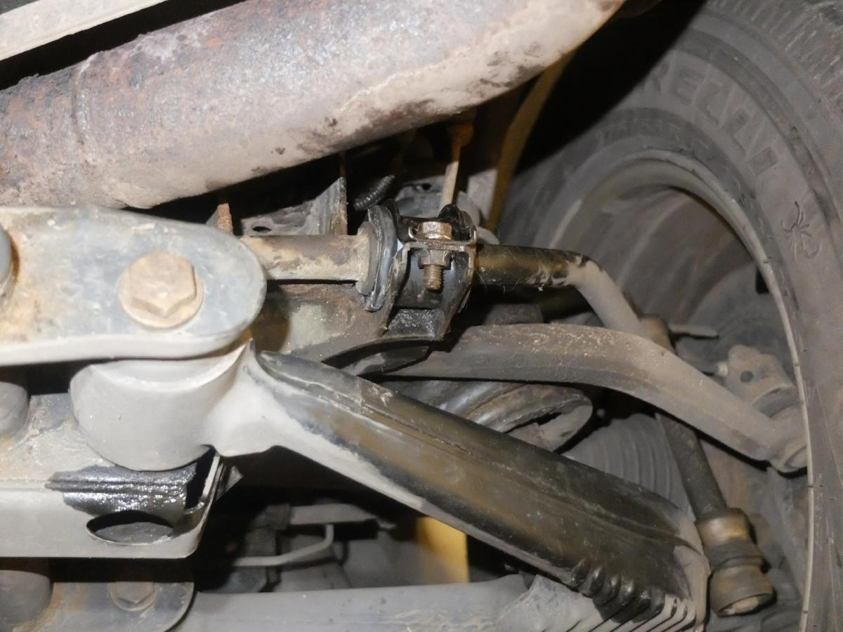

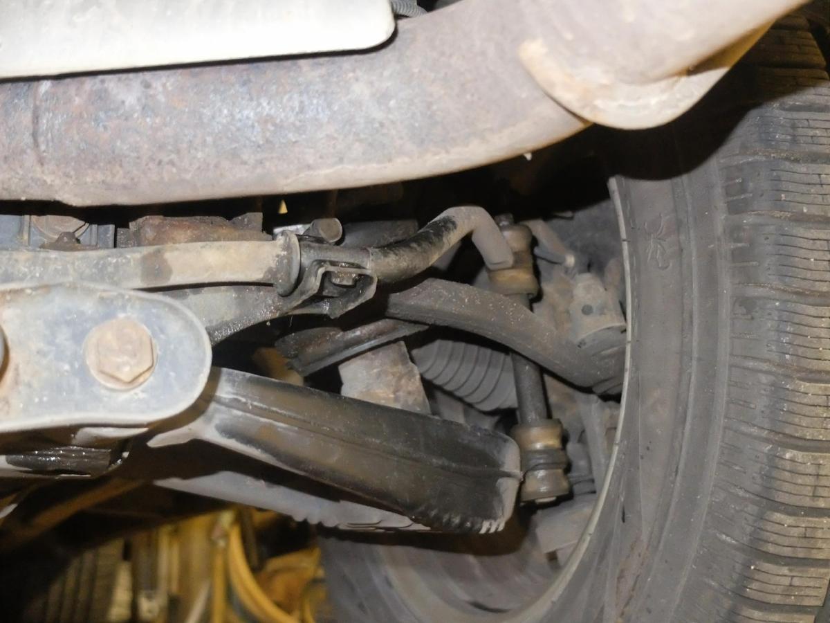

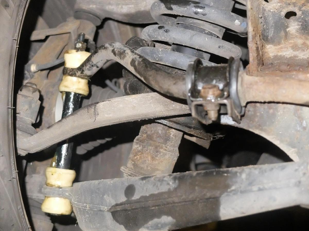

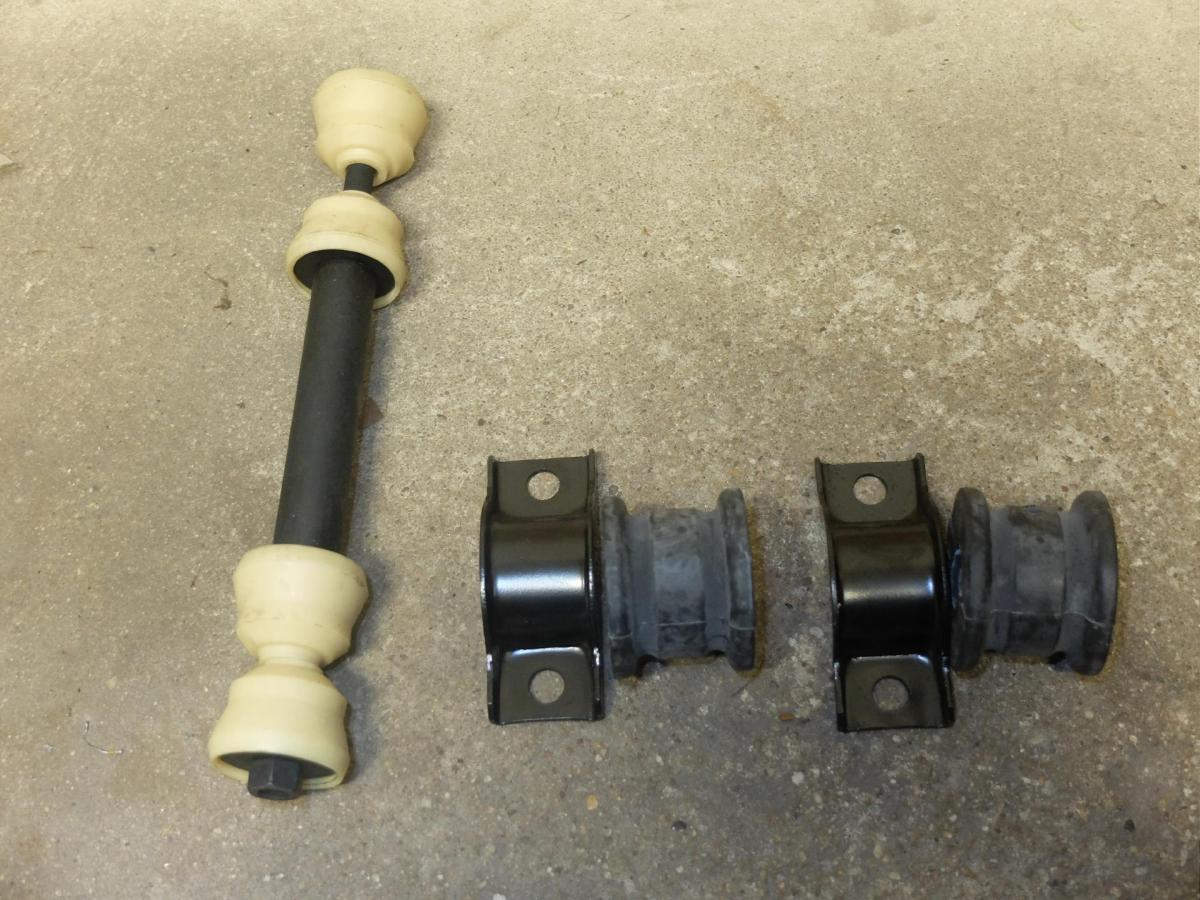

Beim belgischen TÜV war ich heute in der Frühe. Der bemängelte zwei Dinge: Am Stabilisator hinten links an der Hinterachse fehlt die Verbindungsstange. Rechts habe ich diese schon einmal ebenfalls nach Verlust vor ein paar Jahren erneuert. Das Ersatzteil für die linke Seite hatte ich direkt mitbestellt, aber nicht eingebaut, weil der Ausbau der alten Stange sich sehr schwierig gestaltet. So hatte mir der Zahn der Zeit die Arbeit abgenommen. Der Einbau der neuen Stange ist schnell erledigt. Leider konnte ich heute morgen das eingelagerte Ersatzteil nicht sofort auffinden und so habe ich bei der Niederlassung in Aachen eines bestellt, dass ich nach Feierabend abgeholt habe. Da die Gummis für den Stabilisator schon bei mir eingelagert waren, habe ich diese auch direkt mit erneuert. Dem TÜV hätten sie noch gereicht, aber jetzt ist da wieder alles frisch.

Anbei ein paar Fotos.

Wie ich sehe, hast Du die neue Koppelstange ordentlich gefettet.
Das hab ich seinerzeit auch getan, als meine getauscht, bzw. ersetzt wurden.
Abreißen tun die nämlich dadurch, daß die sich in den Hülsen nicht mehr bewegen können.

Hallo Herr Könich!
Die Hülsen sind komplett mit Fett geflutet. Die dürften nicht mehr rosten.
