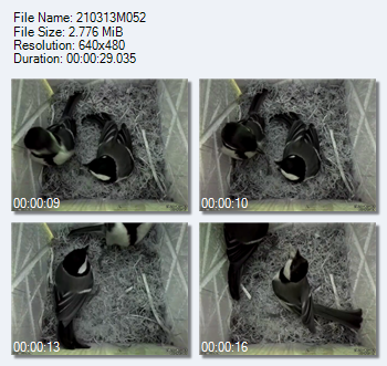

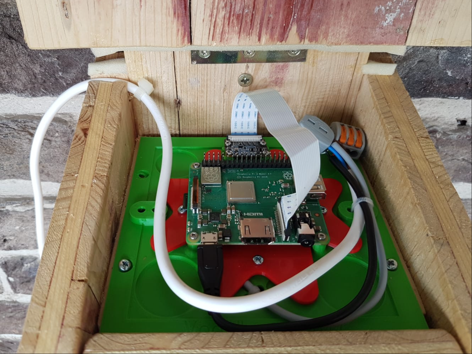

Heute ist die finale Version unserer „Bird-Watch-WLAN-Überwachungskamera“ fertiggestellt und eingesetzt worden. Ich glaube sagen zu können: Es sieht nicht mehr ganz so nach „Bombenleger/Bombenbasteln“ aus...
Und hat perfekt gepasst! Die Vögel haben den Umbau gar nicht bemerkt...

20:25 Ganz schön ordentlich, dieser Aufbau. So ein Vogelhaus mit Stromanschluß hat auch nicht jeder. Da kann man sicher noch mehr anschließen.

Nur für den Fall, dass das jemand nicht erkennt: Das mit den Vögeln ist ein Video - mal drauf tippen...

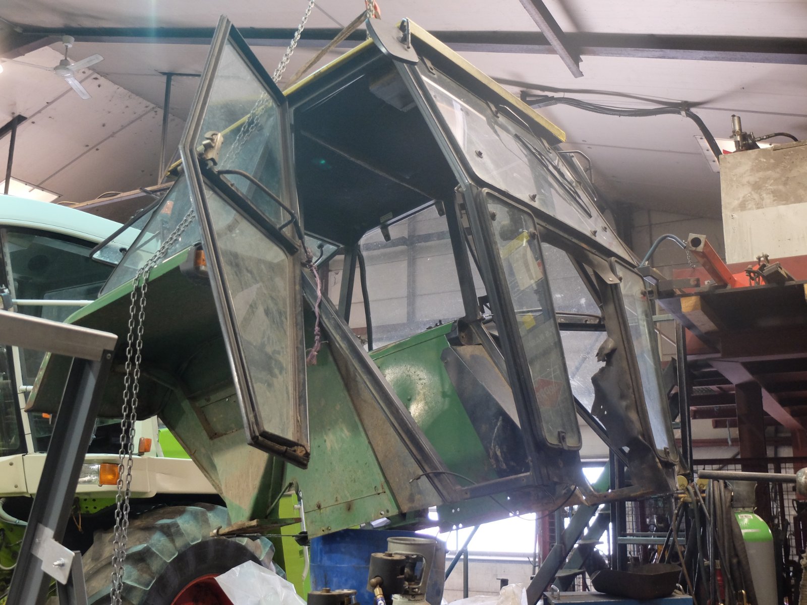

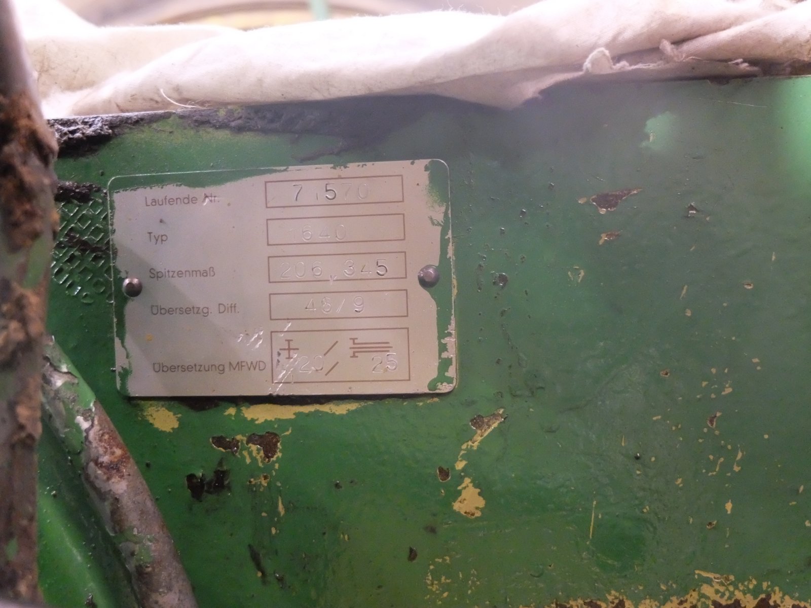

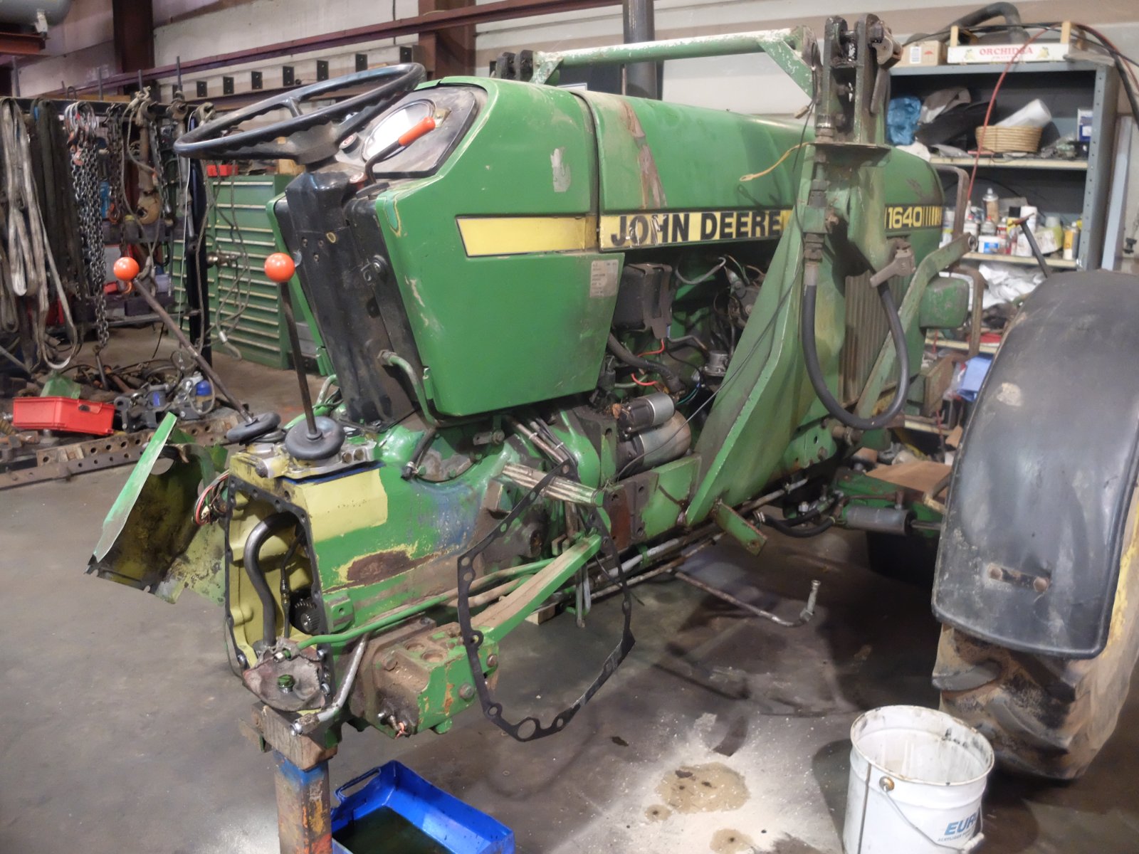

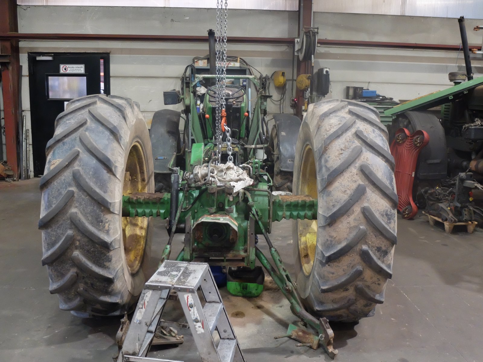

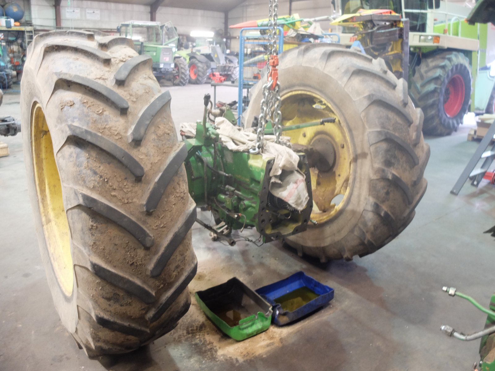

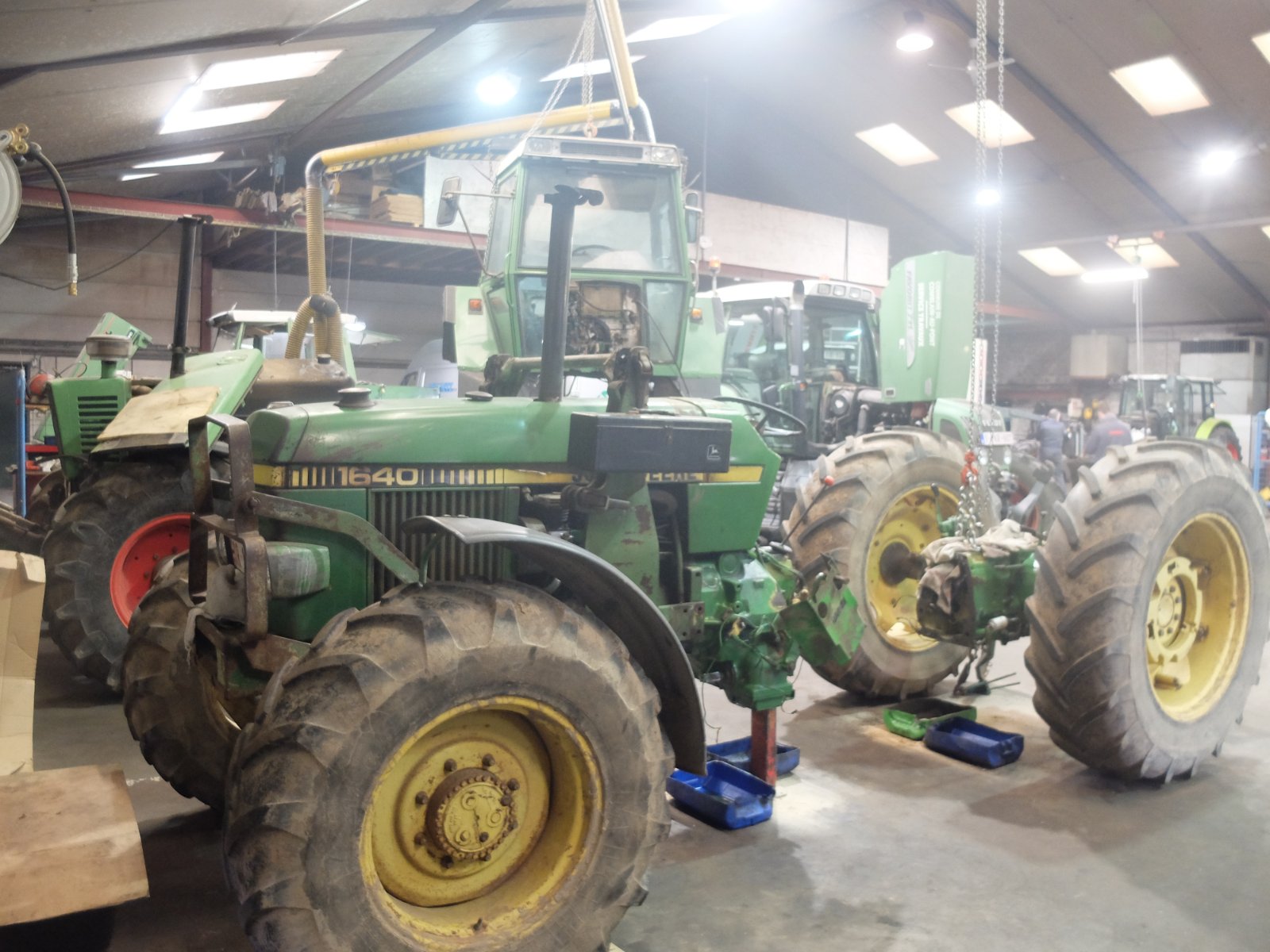

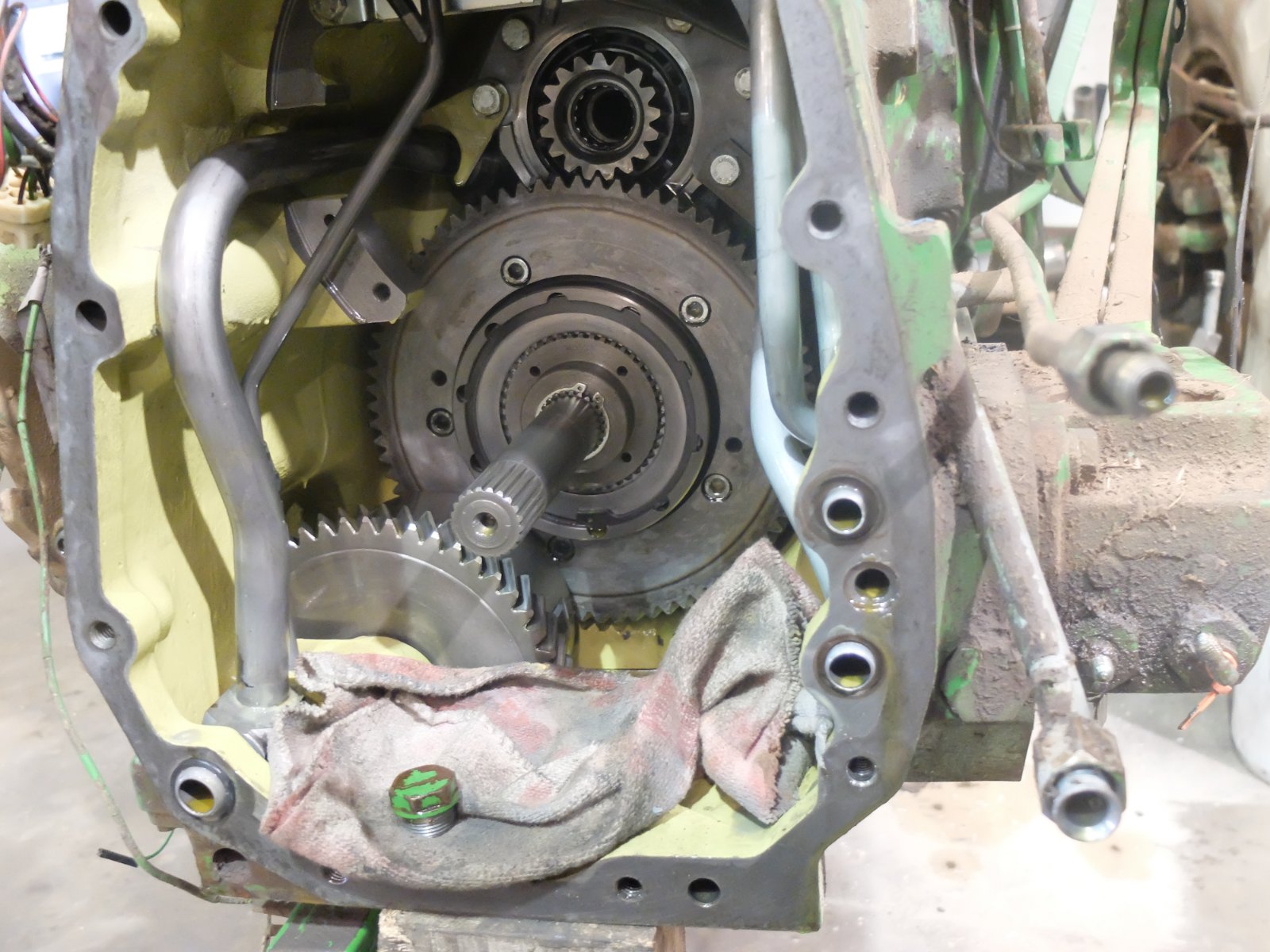

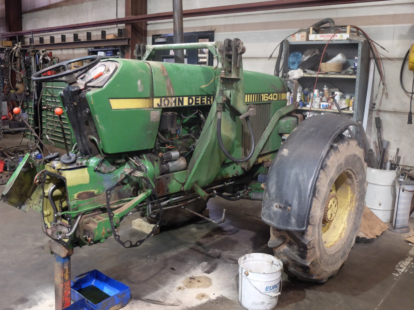

Heute war ich in der Werkstatt und habe die Getriebenummer abgelesen und ein paar Fotos gemacht. Die Getriebenummer ist die 71570. Anbei auch eine kleine Auswahl von Fotos. Viele Grüße!
12:30 Vielen Dank! Jetzt kann man gut sehen, was Du da vorab beschrieben hast: Zwei halbe Traktoren. Höchst interessant, wie sowas zur Reparatur zerlegt wird.
