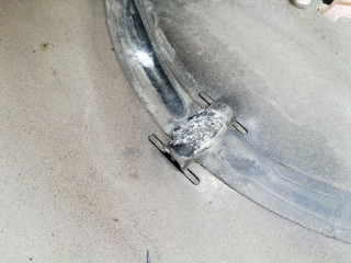

Plattfuß hinten links!
Auf der Heimfahrt von Büttgen - glücklicherweise (??) als ich schon im Duisburger Süden war. Ein Blechabschnitt, Edelstahl ca. 1mm dick, 8cm lang, mitten in die Lauffläche gefahren.
Mehr am Sonntag - nach dem Aufstehen... ;)

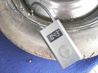

Auf dem Weg zu 4,3bar

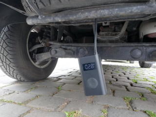

Diesen Portable Air Compressor hab ich bei meinem Bruder gesehen. Ursprünglich, weil so klein und leicht und wegen der vielen Zusatzfunktionen gedacht fürs eBike.
Das Gerät kann aber bis zu 10,3bar und hat Voreinstellungen für Auto, Fahrrad und Bälle. Passendes Zubehör dabei, inkl. einem kleinen USB Kabel zum Laden des Geräts und zur Nutzung als Powerbank für Handy oder Tablet.

Nur 2,8bar bis Akku des Kompressors nach etwa 35min leer? Na klar, das Notrad läßt die Luft irgendwo unplanmäßig raus. Fast ganz ohne Druck hatte ich dies vorab auch nie vorgefunden. Meist waren da noch etwas über 2bar drin.
Da werd ich mich wohl nun kümmern müssen.

Und - da war noch Druck drauf! Nach einer kleinen Staubbefreiung hab ich die neue Aufpumpgerätschaft angeschlossen und nach 15 Jahren noch 0,3bar Restdruck festgestellt.
Mit 2,5bar hab ich dann erst mal getestet, ob der Druck über ein paar Stunden konstant bleibt, was er tat.
Nun hat es die vorgesehenen 4,3bar und morgen will ich sehen, ob auch die konstant bleiben.

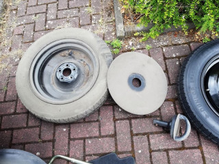

Anders als vor vielen Jahren, hab ich heute kein kg Sand vorgefunden, sondern nur hartnäckigen Staub.
Auf der Platte liegt das Notrad.

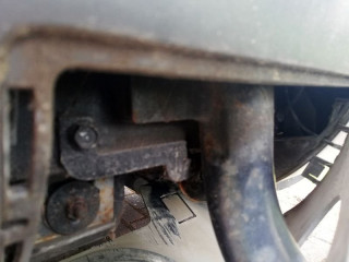

Die Schraube und die Auffangraste waren nicht fest, Da muß aber mal dringlich wieder Graphit-Fett dran.
Die obere rechte Rastnase wollte sich nicht überreden lassen zerstörungsfrei loszulassen.<br />Da war ein Kompromiss fällig um den Kunststoff nicht zu überdehnen.

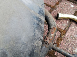

Die Rostschutzfarbe hätte man (ich) wohl doch häufiger konntrollieren und nachbessern sollen...

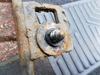

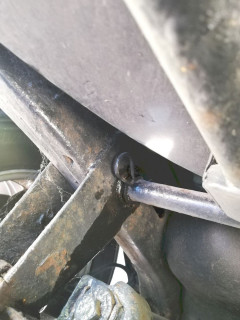

Schraube mit Öse für den Schnappverschlußhebel.

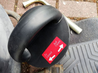

Nach der Staubentfernung kann man auch wieder lesen, wie rum es geht...

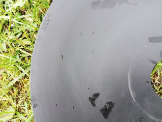

MB-Nr. der Felgen-Abdeckplatte.

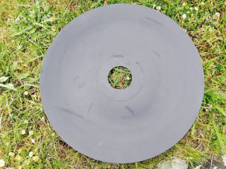

Obere Felgen-Abdeckplatte (gereinigt).

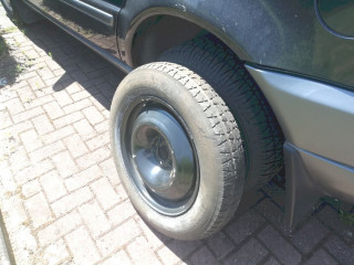

Konstanter Druck seit mehr als einem Monat.
Ordentlich geschrubbert noch sehr ansehnlich.
