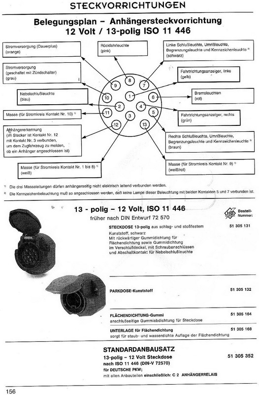

Hallo Manfred, als Antwort auf Dein letztes Posting im ursprünglichen Auditorium Thema, denke ich dass das wohl plausibel ist. Nur dass das Testbrett keine LEDs hatte, sondern klassische Glühbirnen.
Ich sehe mich allerdings dennoch außerstande das Problem zu beheben - ich wüsste ja nicht einmal, wo ich anfangen soll zu suchen, welche Spannung und Stromstärken wann wo zu erwarten sind und wie man dafür sorgt, dass es korrigiert wird. Schaltpläne usw. lassen sich im Internet zu Hauf finden, die nützen mir nur irgendwie nichts. Elektrotechnisch bin ich eine absolute Niete - Stecker und Steckdose verbinden bekomme ich noch hin. ;) Viele Grüße René010
Beiträge: 22079
Den hatten wir doch schon mal...
Da mußte ich jetzt etwas suchen, jedoch im Auditorium-Thema Seite 2 in 2008 §115, da gab es diesen
Belegungsplan schonmal.
Das Ding wird sicherlich auch in 2015 noch für einen 2000er ML stimmen. ;)
Beiträge: 6639
Und was fange ich jetzt damit an? Bei dem mir bereits bekannten Bild habe ich ja das Problem. Ich weiß nicht, was mir diese Bild sagen soll und wie es mir hilft, das Fehlerbild einzugrenzen. Es fängt ja schon mal damit an, dass ich zwar jetzt weiß, auf welchem Platz ich die Masse zu suchen habe, aber wie behebe ich denn den Fehler? Wo fange ich an zu suchen, wenn ich - wie auch immer - herausgefunden habe, dass sich auf Steckerplatz Nr. 3 was auch immer für ein Fehler befindet?
Völlig ahnungslose Grüße von René010
Beiträge: 8749
Die wahrscheinlichste Ursache für einen Fehler ist die Korrosion. Da kommt zunächst einmal der Kontakt in der Dose selbst in Betracht. Mit einem geeigneten Gegenstand versuchen, die Kontakte zu reinigen, wäre der erste Versuch. (Irgendetwas kleines spitzes, Schraubendreher oder so) Die nächste mögliche Fehlerstelle wäre dort zu suchen, wo die Leitung an der Dose befestigt ist. Laut EPC sind diese jedoch gelötet, was die Wahrscheinlichkeit für einen Fehler sinken lässt. Der Steckverbinder für den Kabelbaum zur Steckdose befindet sich, wenn ich mich jetzt richtig erinnere, hinter dem linken Deckel im Kofferraum, quasi hinter dem Tankdeckel. Auch dort könnte ein Kontaktproblem vorliegen. Also Deckel auf, Steckverbinder suchen und auseinanderziehen. Dann kannst Du die Kontakte begutachten. Wo genau der Massepunkt an der Karosserie sitzt, kann ich erst zu Hause nachschauen. Dies erst mal so als "Erste Hilfe".

Mit Manfred teile ich die Meinung, dass die Masse nicht richtig leitet. Es ist ganz einfach zu Prüfen mit einer Prüflampe an die Klemme 3 und oder 11 (Masse) und an die Klemme 9 (Dauerplus) brennt die Lampe ist Masse OK. Wenn nicht muß noch geprüft werden, ob Klemme 9 funktioniert. Dazu mußt du dir eine sichere Plusleitung suchen, z.B. deine Rücklichter. Seit einiger Zeit besitze ich auch eine Prüfeinrichtung für Anhänger Marke Eigenbau, die mir schon oft geholfen hat. Fehler treten immer mal wieder auf und da ist so ein Teil eine große Hilfe und einfach zu bauen. Werde nächstens mal ein Bild mitsenden.
Beiträge: 8749
Laut WIS soll die Massestelle für die Anhängersteckdose sich auch hinten links am Radlauf befinden. Prinzipiell ist die Methode mit der Prüflampe richtig, nur kann es sein, dass der Kontakt gerade noch gut genug ist, um das kleine Birnchen zum Glimmen zu bringen, aber für 42W für zwei Bremsleuchten nicht ausreicht.

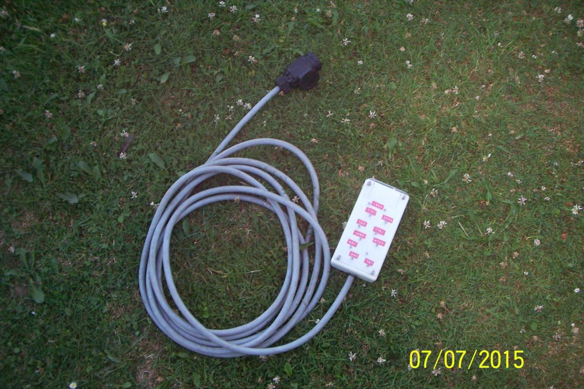

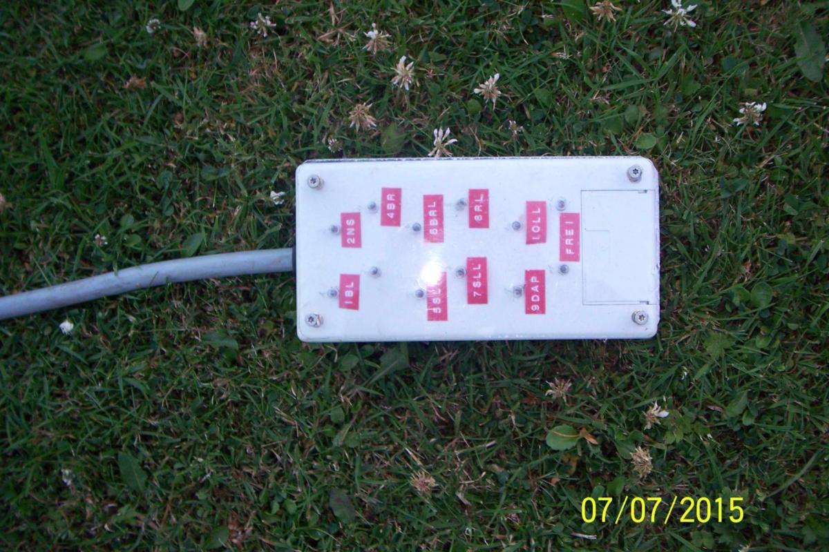

Beitrag von Harald002 »
Hier nun die versprochenen Bilder vom Prüfgerät. Das Kabel ist ca 7 Meter lang, so dass ich bei einem Test vorne im Auto sitzen kann und selber bedienen kann. Nicht schön aber erfüllt seinen Zweck.
Beiträge: 6639
Vielen Dank Harald, so habe ich eine Idee, wie so ein Testgerät aussehen kann.
