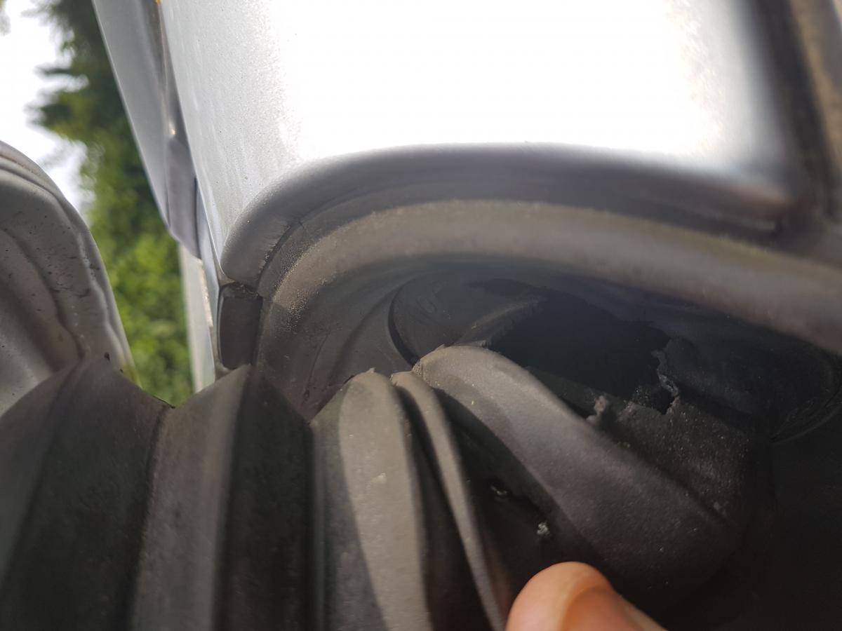

Mittlerweile habe ich anhand der Fehlerursache von Rainer052 bei mir kontrolliert und ebenfalls einen Riss im Faltenbalg an der Heckklappe gefunden. Offensichtlich ist hier die Ursache zu suchen. Meine Problem mit der Sitzverstellung konnte ich eingrenzen aber noch nicht lösen. Wenn ich die Sicherung 27 auf Sicherung 62 überbrücke funktioniert die rechte und die linke Sitzverstellung. Da ich aber kein Dauerstrom so bestehen lassen möchte habe ich es wieder Rückgängig gemacht. Trotzdem scheint hier ein ordentlicher Stromverbraucher am Werk zu sein. Nachdem ich jobmässig meinen ML eine ganze Woche stehen lassen habe, war die Batterie absolut restlos leergesaugt. Abschleppschutz und Innenraumüberwachung sind per Star Diagnose. deaktiviert und können es somit nicht sein.

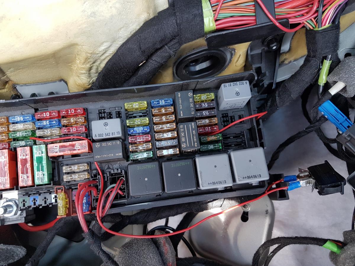

Hier noch zwei Bilder, einmal der Faltenbalg und meine Testkonstruktion zur Überbrückung elektrische Sitzverstellung.
Uwe159

Hallo Uwe,
Das hat bei uns genau so ausgesehen! Lass Dich doch mal beim Freundlichen schlau machen, welche Signale über das Fond-Steuergerät verarbeitet werden. M.E. Könnte die Sitzverstellung da mit reinspielen... Als wir den Totalausfall hatten, ging ja fast nichts mehr und das war nicht nur beschränkt auf den hinteren Teil des Fahrzeugs... - Rainer052

Leider kann ich da für die rechte Seite keinen Faltenbalg finden. Dein Bild vom 2. Juni ist etwas verwirrend. Ich vermute mal, dass es eigentlich im Hochformat aufgenommen wurde und für die richtige Darstellung um 90° nach rechts gedreht werden muss. Was genau befindet sich in diesem Faltenbalg?

Manfred, den hast Du doch bei mir schon lokalisiert! Das ist der Faltenbalg, der den hydraulischen Heckklappenöffner abdeckt! Die Aufnahme ist so korrekt!
Aber MB hatte auch ein Problem, die richtige Teile-NR. zu finden - hat auch erst im 2. Anlauf geklappt! Wären wir zu Hause, würde ich in die Rechnung schauen!
Uwe: das Teil war nicht teuer - musst es aber selbst montieren. Es gibt keine AWs für diese Arbeit und mein Freundlicher wollte satte 100,-- € für 7 Minuten Arbeit habe.... Kommentar: die beiden Schrauben, mit denen der Hebel befestigt ist, sind eingeklebt und wenn die abreißen.... Also vorher mal vorsichtig probieren,ob die losgehen - zur Not mal heiß machen, um die Schraubensicherung zu lösen!- Rainer 052

Deiner ist aber links und nicht rechts zu finden, zumindest laut EPC.

Rechts oben an der Heckklappe. Aber wenn ich schon einmal dabei bin könnte ich links gleich mitaustauschen. Es können also beide Materialnummern sein. Morgen mache ich ein Bild der gesamten geöffneten Heckklappe und stelle es ein. Gruß Uwe159
