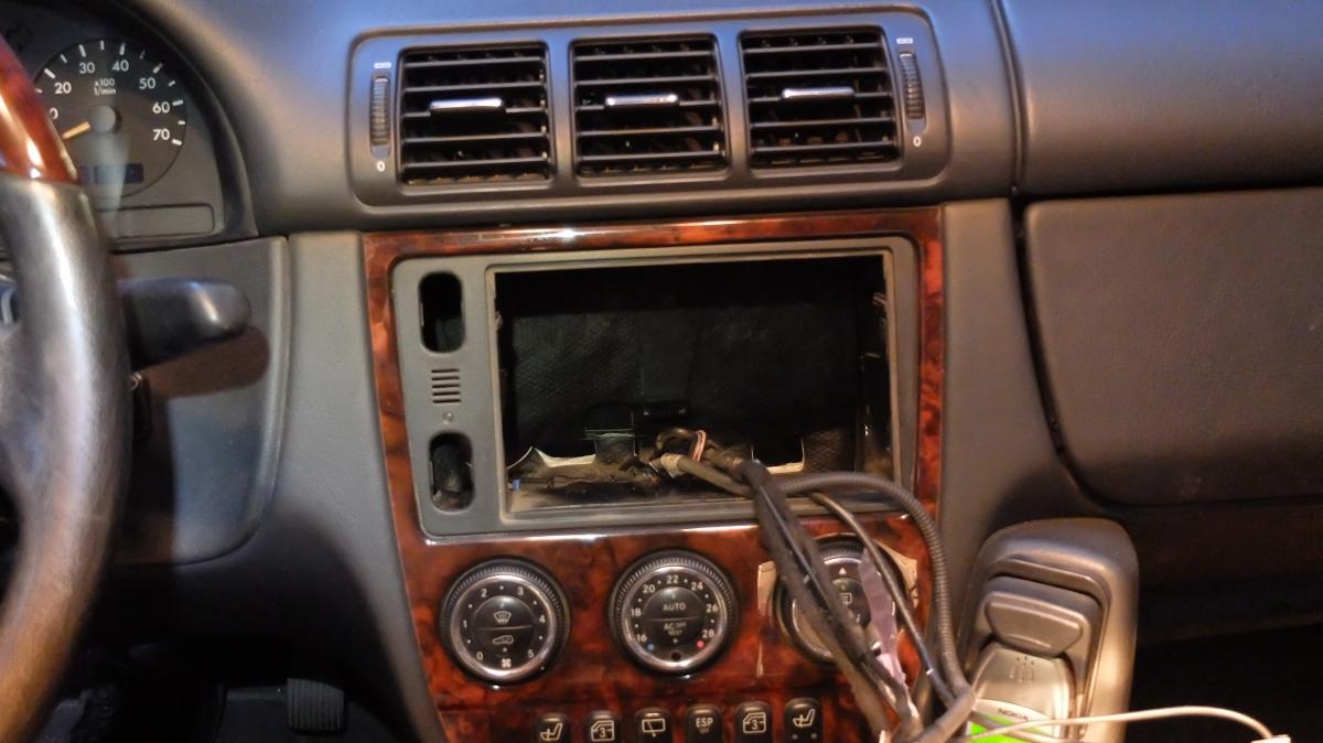

Der Low-Range-Schalter nebst roter LED und Nebelleuchtenschalter war ja gestern in den Untiefen des Armaturenbrettes mit eingeschaltetem Low-Range versunken. Heute habe ich ihn provisorisch wieder an seine Position gebracht und Low-Range deaktiviert. Beim leichtesten Druck auf den Schalter verschwindet dieser aber wieder im Abgrund.
Beiträge: 8846
Re: Elektrik - Elektronik
Nun ist der neue Schalter endlich an seinem Platz. Wie vermutet, war an dem alten Schalter eine federnde Raste abgebrochen.

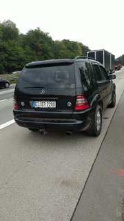

Ich nehme mal dieses forum weil die epc Lampe geleuchtet hat.
Heute auf der fahrt nach Hause sind wir mit dem ML liegen geblieben. Die epc Lampe ging an und der Motor ging aus. Haben uns dann vom ADAC aufladen lassen. Jetzt steht er in der Werkstatt
Morgen wissen wir mehr. Ich werde berichten.
