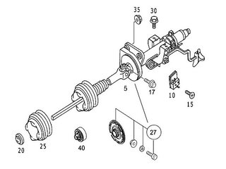

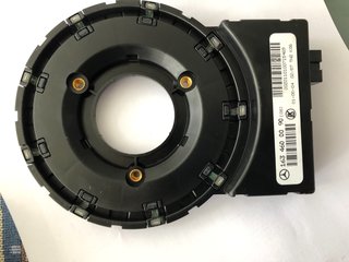

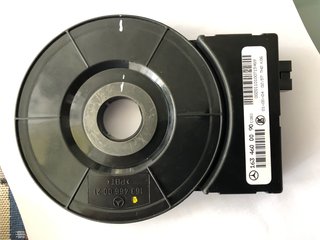

So sieht das aus und das steht dabei:
(27) TS LENKSAEULE innerhalb von 24h nach Onlinebestellung verfügbar. 14,14 inkl. MwSt. 16,83€
Sowas hab ich auch hier schon mal in der Hand gehabt. Ich sehe hier mal die Regale durch...
Besser ist das!

- Beiträge: 21435
In Webparts wird das ganze noch komplett angeboten. für 675,-€ Netto.
Mehr als die Zeichnung hier wird einem aber dazu nicht geboten.
Den Lenkwinkelsensor kann ich darauf nicht erkennen. Ob da im WIS mehr steht kann erst mal nur Herr
herausbekommen.

- Beiträge: 1544
Hallo Klaus, vielen Dank für die Information. Werde morgen einmal beim Mercedes Herrmann nachfragen, laut telefonischer Auskunft gibt es den Lenkwinkelsensor dort für ca 50,00 Euro. Werde weiter berichten.
- Beiträge: 1544
Heut war ich bei GoHermanns, die Dame am Telefouhat den Schleifring unter dem Lenkrad mit dem Lenkwinkelsensor verwechselt. Laut Mercedes gibt es den nicht, nur das komplette Mantelrohr. Auf meine Frage ob Sie eines hat, meinte Sie zwei Stück wären am Lager. Nun hat sie nur noch eines und ich bin um 150 Euro Ärmer. Im Vergleich zum Neuteil immer noch ein Schnäppchen.
Viele Grüße Olaf075-
- Beiträge: 21435
Wie ich schon sagte...
Und glückliche Umstände hast Du ja da auch vor Ort, denn mit www.goherrmanns.de hast Du ja den passenden Ansprechpartner direkt "um die Ecke". Nun bin ich und sind wir schon gespannt auf die Fotos vom Einbau.
Und natürlich darauf, obs denn tatsächlich damit dann gut ist.

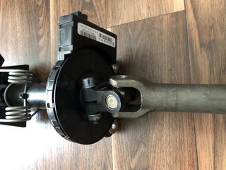

- Beiträge: 1544

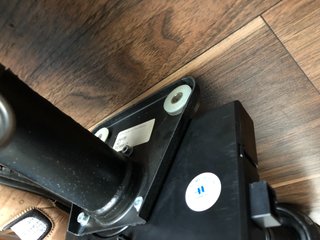

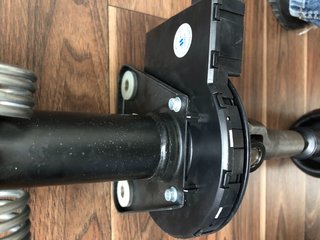

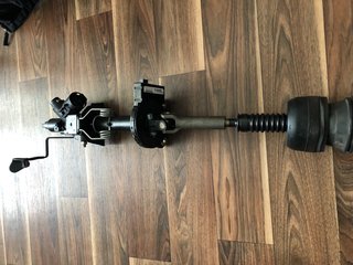

Den Lenkwinkelsensor habe ich nun eingebaut. Fotos vom Einbau gibt es keine, da ist so wenig Platz das nicht wirklich etwas siehst. Hab vorher Fotos gemacht, und die Teile mit einem weißen Edding markiert damit wirklich nichts schief läuft. Nach dem Einbauen das Lenkrad je zweimal nach ganz links und ganz rechts gedreht. Auto ausgeschaltet, Lampe bei Neustart ist aus. Fehlerspeicher gelöscht und anschließend eine Probefahrt durchgeführt. Nach kurzer Zeit leuchtet die BAS/ ESP Lampe wieder. Bei der anschließenden Probefahrt mit angeschlossenem Auslesegerät wird der Lenkwinkelsensor bei Geradeausfahrt mit 2,5 Grad gemessen. Ob dies nun eine fehlerhafte Einstellung oder tatsächlich eine fehlerhafte Spur ist, werde ich vermutlich am Freitag testen. Werd da zu meiner Werkstatt fahren und um Hilfe bitten. Werde weiter berichten
Viele Grüße aus Füssen,Olaf075
- Beiträge: 1544
Hallo liebe MLCD‘ler,
Die Lampe ist aus
habe am Freitag die Schraube an dem Kreuzgelenk nochmals gelöst und mit zwei helfenden Händen das Lenkrad mit gefühlten 50 Kg sehr kräftig nach unten gedrückt, dann die Schraube angezogen. Anschließend die Batterie abgeklemmt und fünf Minuten gewartet, dann wieder angeklemmt und den Lenkwinkelsensor neu angelernt. Einmal langsam nach links, dann nach rechts. Am Endanschlag kurz halten, Vorgang einmal wiederholen. Fehlerspeicher gelöscht und anschließend eine Probefahrt durchgeführt. Bis heute ist Ruhe und der Ml geht wieder wie er soll.
Viele Grüße aus dem eiskalten Füssen (-10Grad)
Olaf 075
Die Lampe ist aus
Olaf 075
